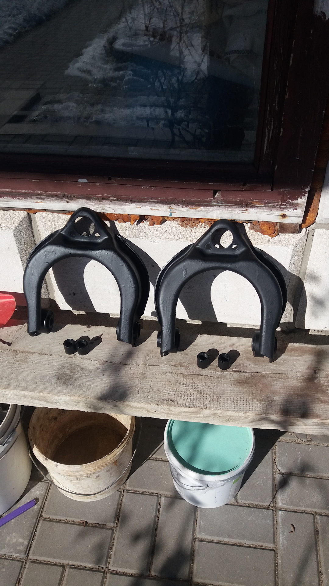

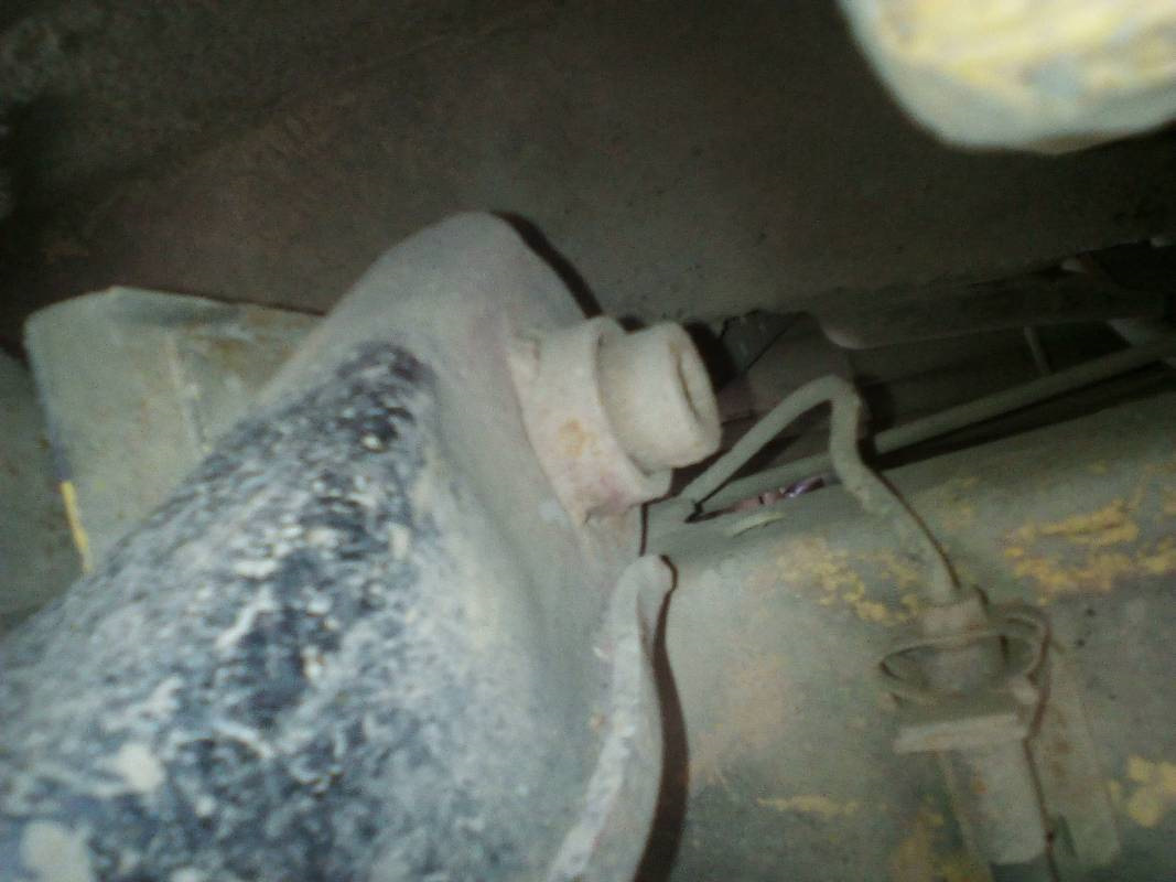

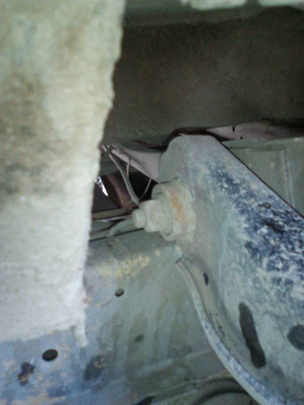

Как то несколько раз попадалось мне информация об замене сайлентблоков на подшипники … и постоянно куча комментариев, но почему-то плохих было больше . Но опять же плохие замечания сводились к тому что — это плохо, потому что плохо или этого не может быть, потому что этого немцы не сделали … Но не было ни какой конкретики . И вот как то случайно мне подсказали и дали ссылочку на сайт WV LT там один очень рукастый и мастеровой товарищ оказывается уже давным — давно внедрил этот узел на свой LT и на несколько WV T3 … Пообщался с ним и там на форуме тоже идёт полемика плохо это или хорошо, но факт остаётся фактом — этот и ещё несколько LTешек ездит и ещё как с подшипниками, а так же Т3 и при этом не парятся, а просто наслаждаются жизнью и ни кому ни чего не хотят доказывать . Этот товарищ скинул чертежи и объяснил, что к чему … Заказал у токаря необходимые детали, купил 4 штуки подшипников 204, в один из выходных дней взял да и сваял всё это в кучу … Вот уже пробег около 15000 — прекрасно, меня очень устраивает и спорить о том — что лучше кусок пластмассы в жестянке или простой подшипник не буду . Просто моё мнение — сайлентблок сам по себе тот же подшипник качения, только выполнен облегчённым и более дешёвым вот и всё.

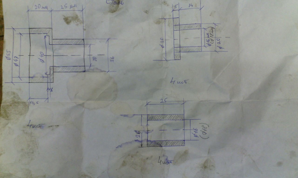

Расписывать сильно не буду, всё видно из фотографий и чертежей.
Да там на чертеже внутренний диаметр втулок и 16мм и 18мм, это у меня оказались развалочные болты проточены под нивовские сайлентблоки … вот поэтому и диаметр 16мм .

Задача резинки внутри сайлентблока — гасить вибрации. Разве нет? Я так понял из картинок, что вместо резины теперь металлические шарики.
Вы оригинальный сайлентблок разбирали для интереса ? Так вот его устройство примерно как и устройство подшипника качения, да и резины там совсем нет ! Есть пластик типа капролона или что то подобное, залитый между наружной и внутренней обоймами и обеспечивает скольжение одной относительно другой . Вибрацию же гасит амортизатор и пружина . Ссылку поищу . За время эксплуатации ни каких нареканий узел с подшипниками качения вместо оригинальных сайлентблоков не вызывал, наоборот имею только положительные отзывы. Просто сами посмотрите как работает подвеска, верхний и нижний рычаги и всё поймёте .

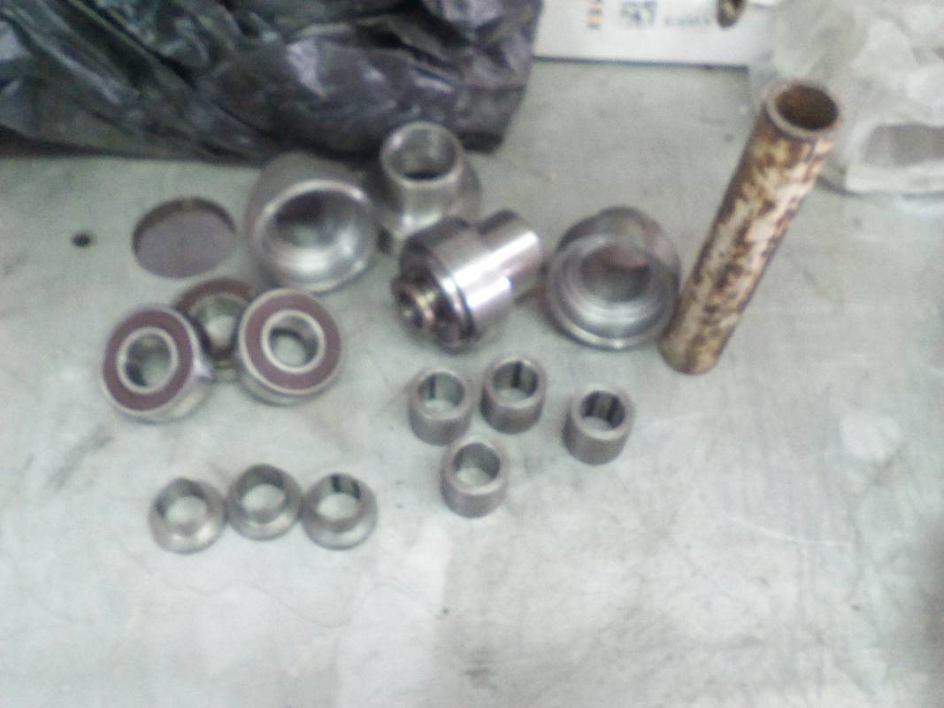

И снова привет, а размер трубки не остался, длины
Длинна трубки 153 мм, диаметр примерно 15 — 20-25 мм так как она только для центровки .
Длина трубки 160, сегодня переваривал рычаги
О! И ещё покрасил ! Ну что же ставь, регулируй развал и … радуйся .
Переварил и покрасил, завтра буду опять ставить
Трубка точно не 153 мм. Только мерил. 160-161 мм.

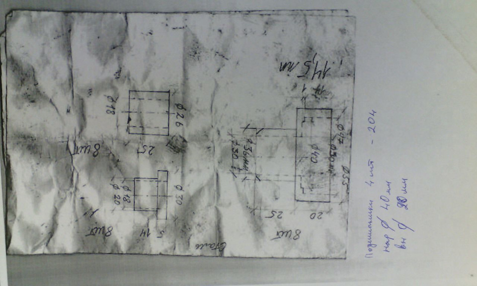

Привет!еще 1вопрос, на нижнем рисунке 204 подшипник, а у тебя написан 402
Пардон 204 ! Опписка однако, исправлю .
Я уже промерял и отдал на изготовку, спасибо👍

Нет просто меня иногда несколько напрягает упёртость некоторых … То заявляют подшипник развалиться, то рама расколется … НО ! пардон такая же хреновина стоит и у немцев, только в более простом исполнении — из жести и пластика, ход и углы рычага не меняются ни грамма, единственное более лёгкий ход рычага и более долговечный узел, вот и всё . Да в ямки уже влетал, по стиральной доске ездил, по буеракам ползал — нормально, забыл про эту болячку — сайлентблок .
Я тоже с многими рассуждал на эту тему, больше +чем-, по этому и начал изготовку
Ну и правильно !
Да ещё от себя хочу добавить, регулировка развала и схождения, теперь делаются просто и легко, руль стал легче гораздо это без гидрача … а в остальном подвеска так же, только не стало скрипа верхних сайлентблоков.
Это для того что бы когда будешь прихватывать сваркой сами железяки для подшипников к рычагу выдержать расстояние и соосность … кажется если не изменяет память 158 мм . Трубка любая, какую найдёшь, лишь бы размер и не гнутая .
Только мерил трубку. 160-161 мм.
Возможно, пробовал искать истинные размеры так сказать, но как то получалось что в разных источниках они разнятся ?! Почему чёрт их знает, может разные года, разные рычаги … Поэтому просто замерял по старым размерам на рычаге пределки … было кажется 158 мм, хотя два — три мм тут уже погоды не делают, сожмётся развалочным болтом, главное чтобы налезли . Да и трубка только для соосности когда привариваешь и для соблюдения расстояния .
Привет, вроде все понятно, а зачем эта трубка по середине?и ниче в рычагах резать не надо?
Нет резать ни чего не надо, просто ставишь как и родные сайлентблоки, прихватываешь так же сваркой и ставишь подшипники, собираешь и радуешься … только развал проверь .
Спасибо✌а трубка я так понял для центрации при сварке
Да !
