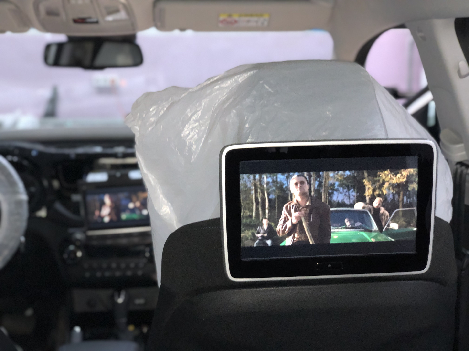

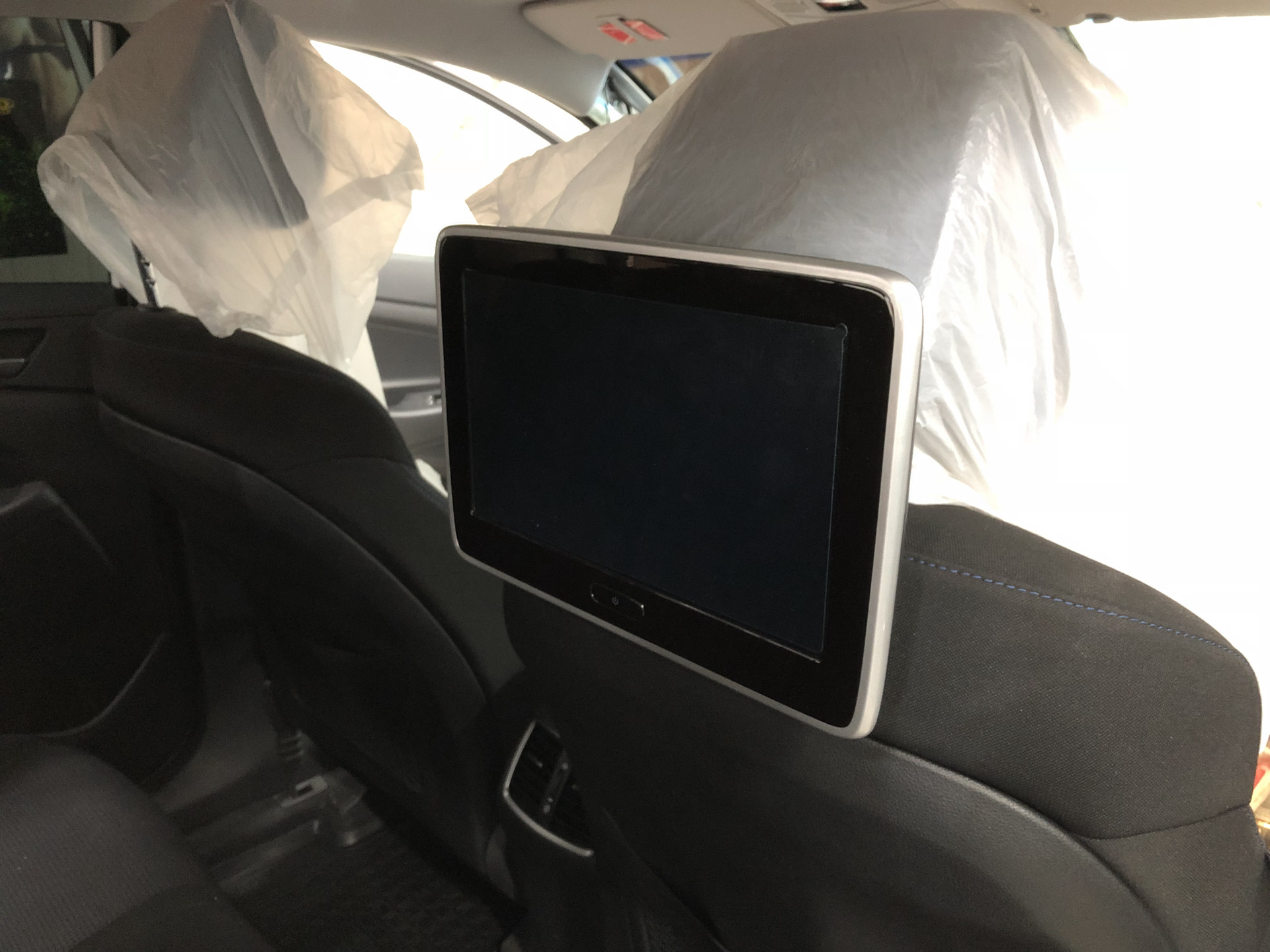

Единственным дополнением было- монитор в подголовник, а вернее -на подголовник, в стиле Мерседес. Что не сделаешь для любимого ребенка😊✔️

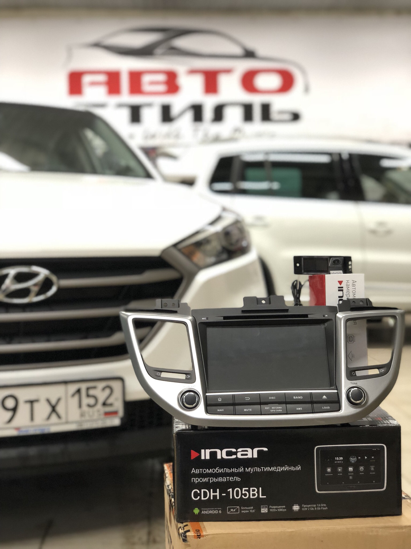

Оборудование все заказали от компании Incar . Из преимуществ: высокая надежность, отличное качество, приемлемая цена, адекватная реакция и оперативная помощь на гарантийные моменты в сервисном центре.

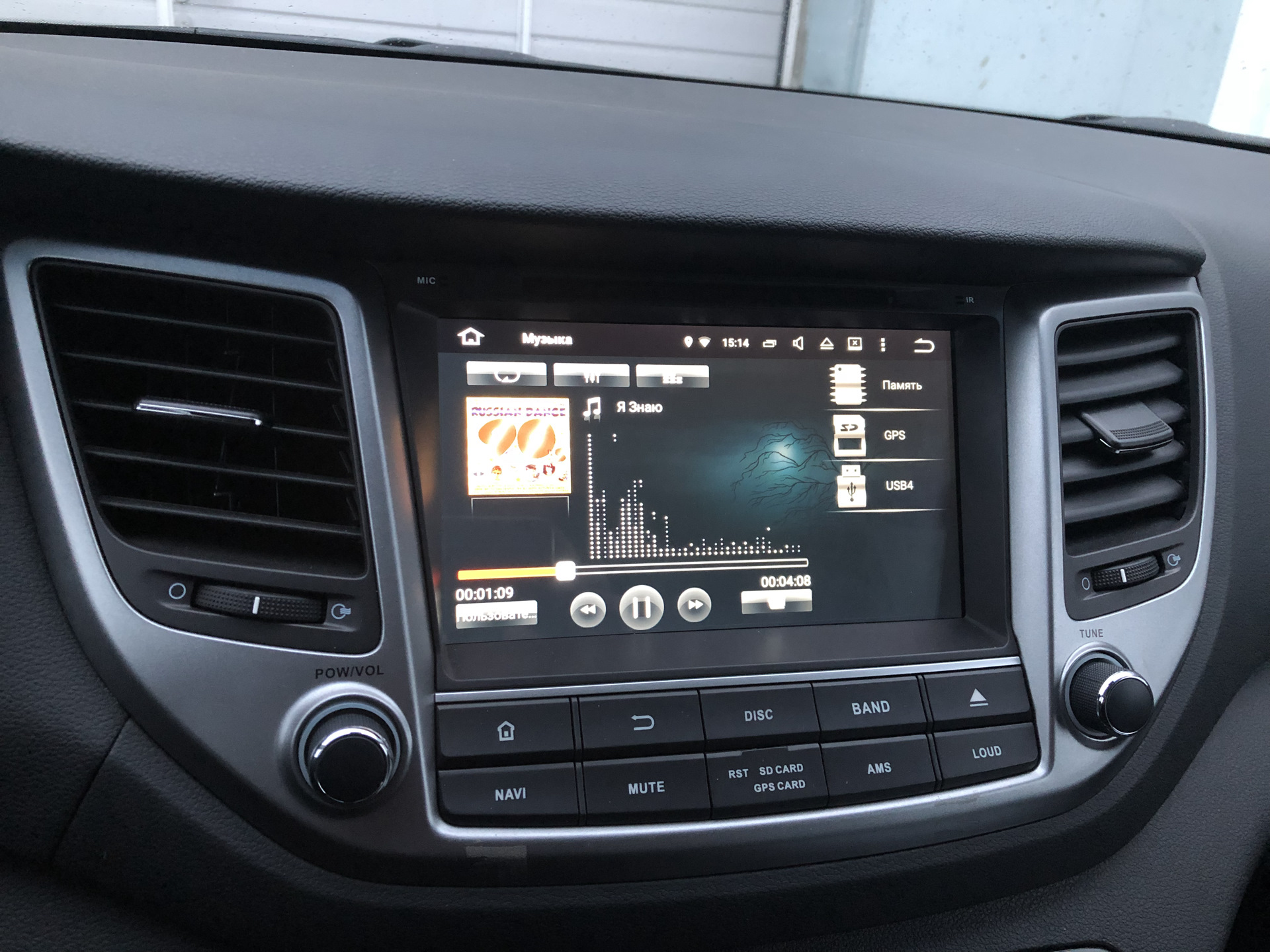

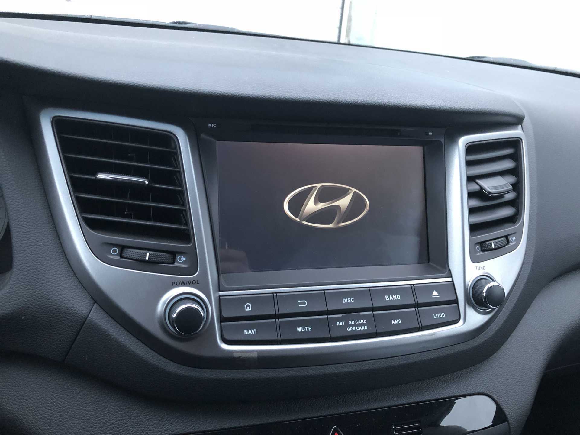

В общем, имеем на руках: магнитолу на базе Android 4.4 с мультитач дисплеем, диском, навигацией и wi-fi, монитор в подголовник а-ля Мерседес и камеру заднего вида.
Для монтажа монитора необходимо демонтировать кресло, протащить проводку и закрепить устройство с помощью кронштейнов, которые идут в комплекте.

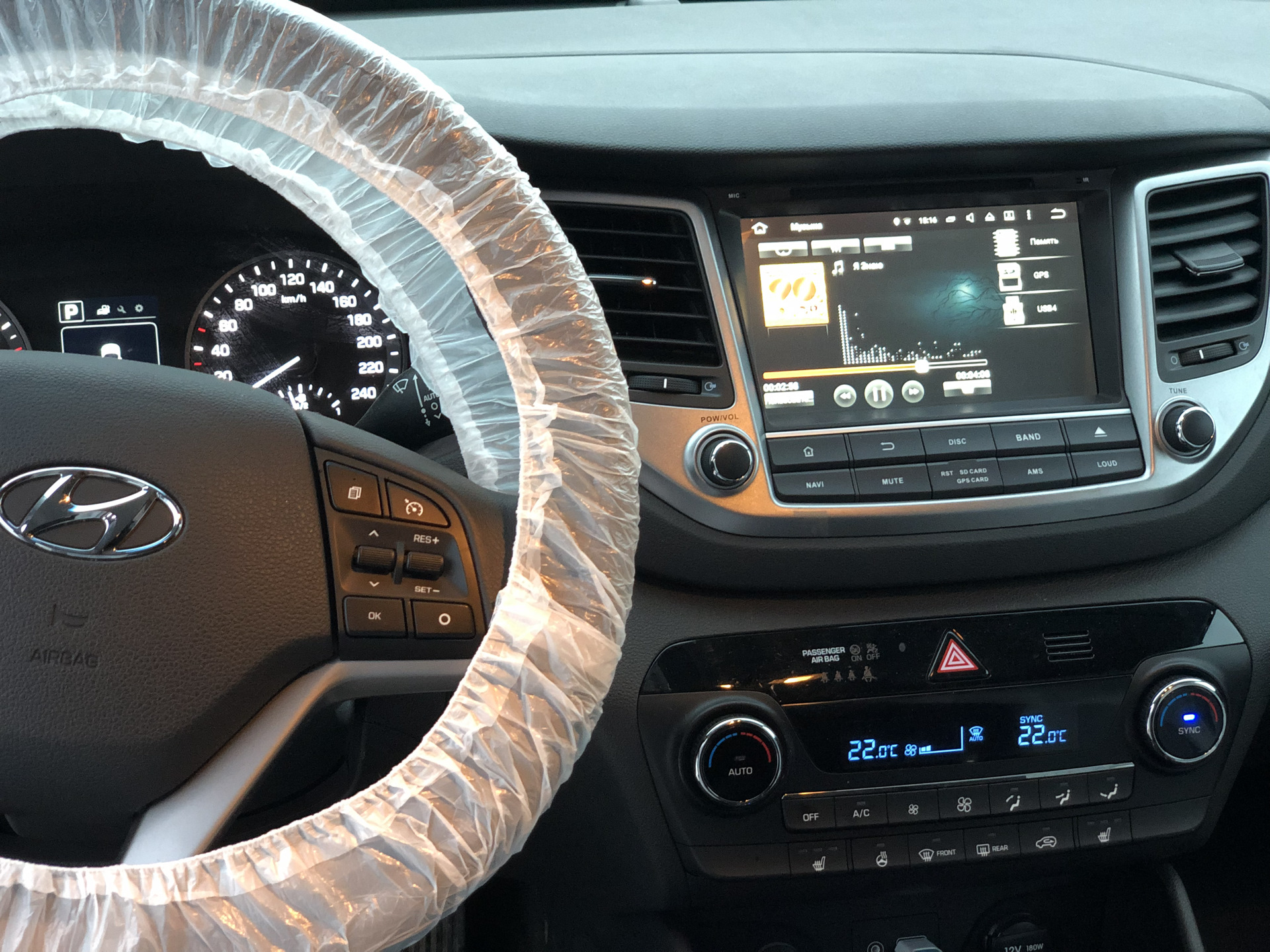

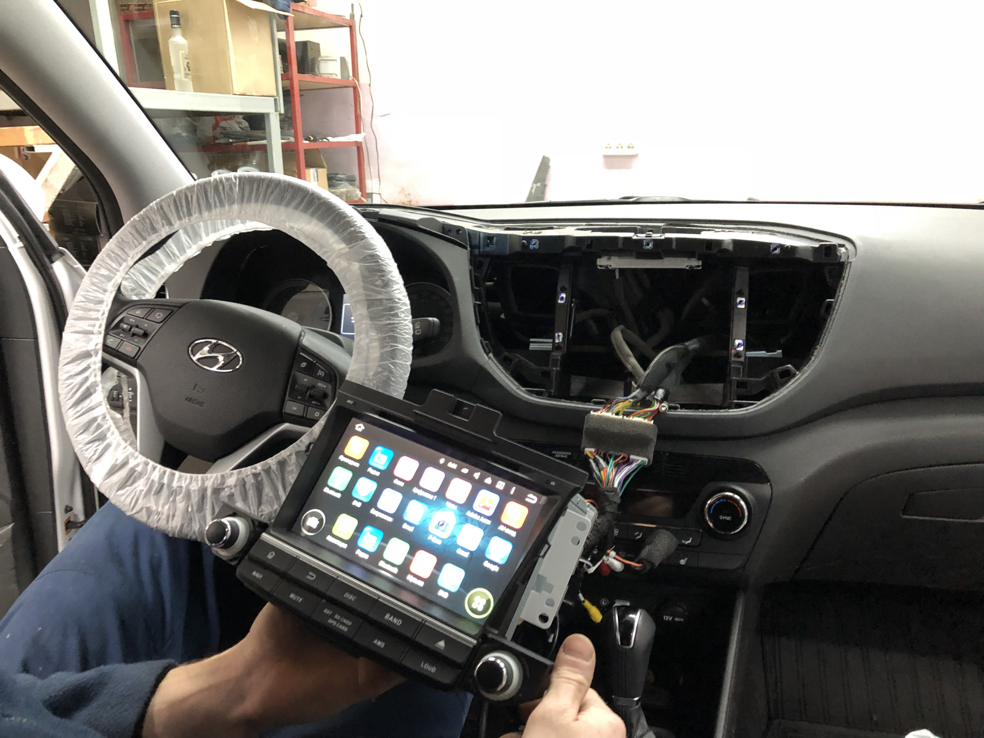

Для установки магнитолы снимаем необходимые накладки торпеды, подключаем все к штатным разъёмам, обучаем Кнопки руля, проверяем работоспособность, выводим микрофон блютус и антенну GPS. Единственное что- пропускаем дополнительный видео- кабель для монитора- чтобы дублировалось видео на обоих экранах.

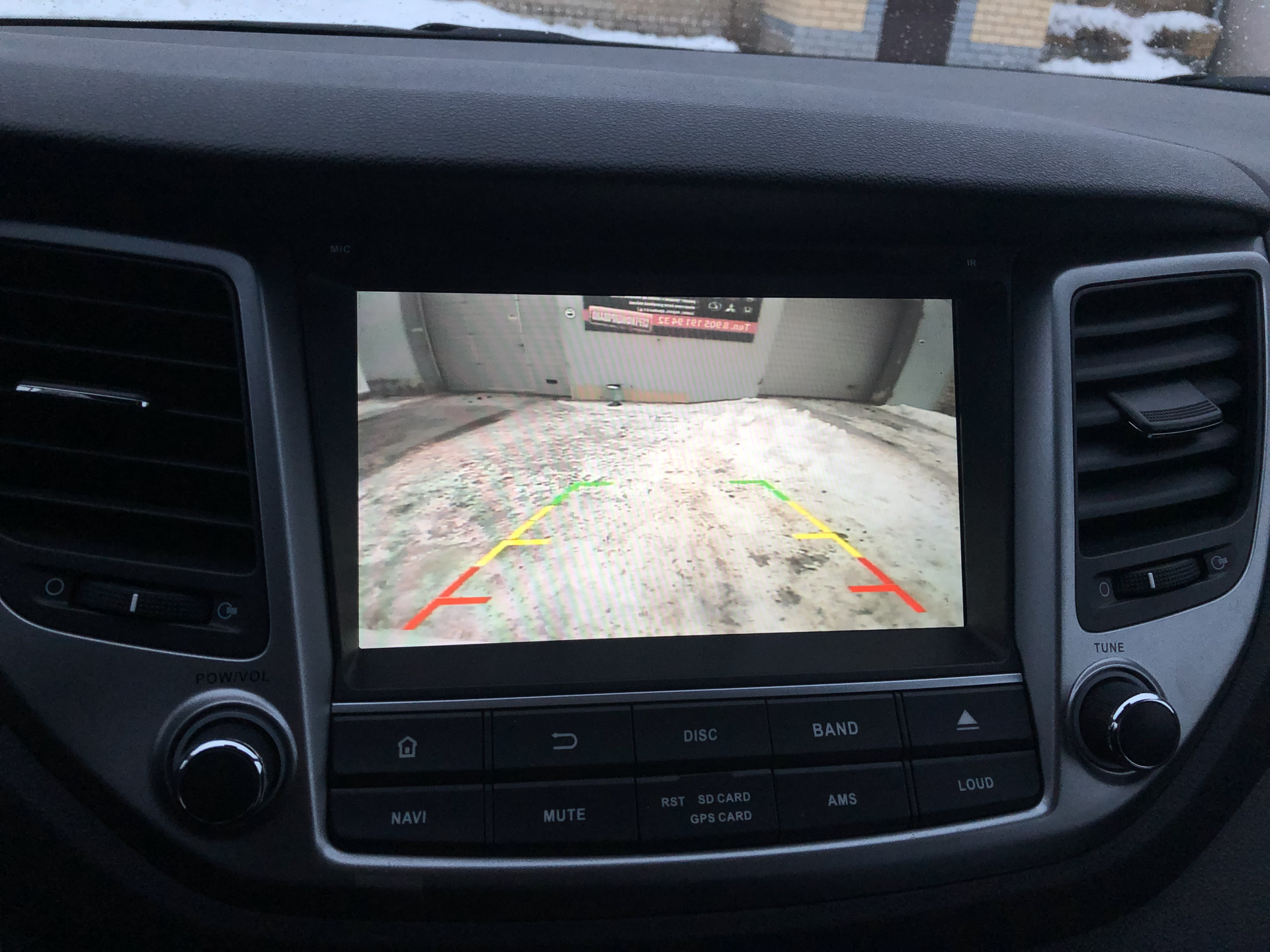

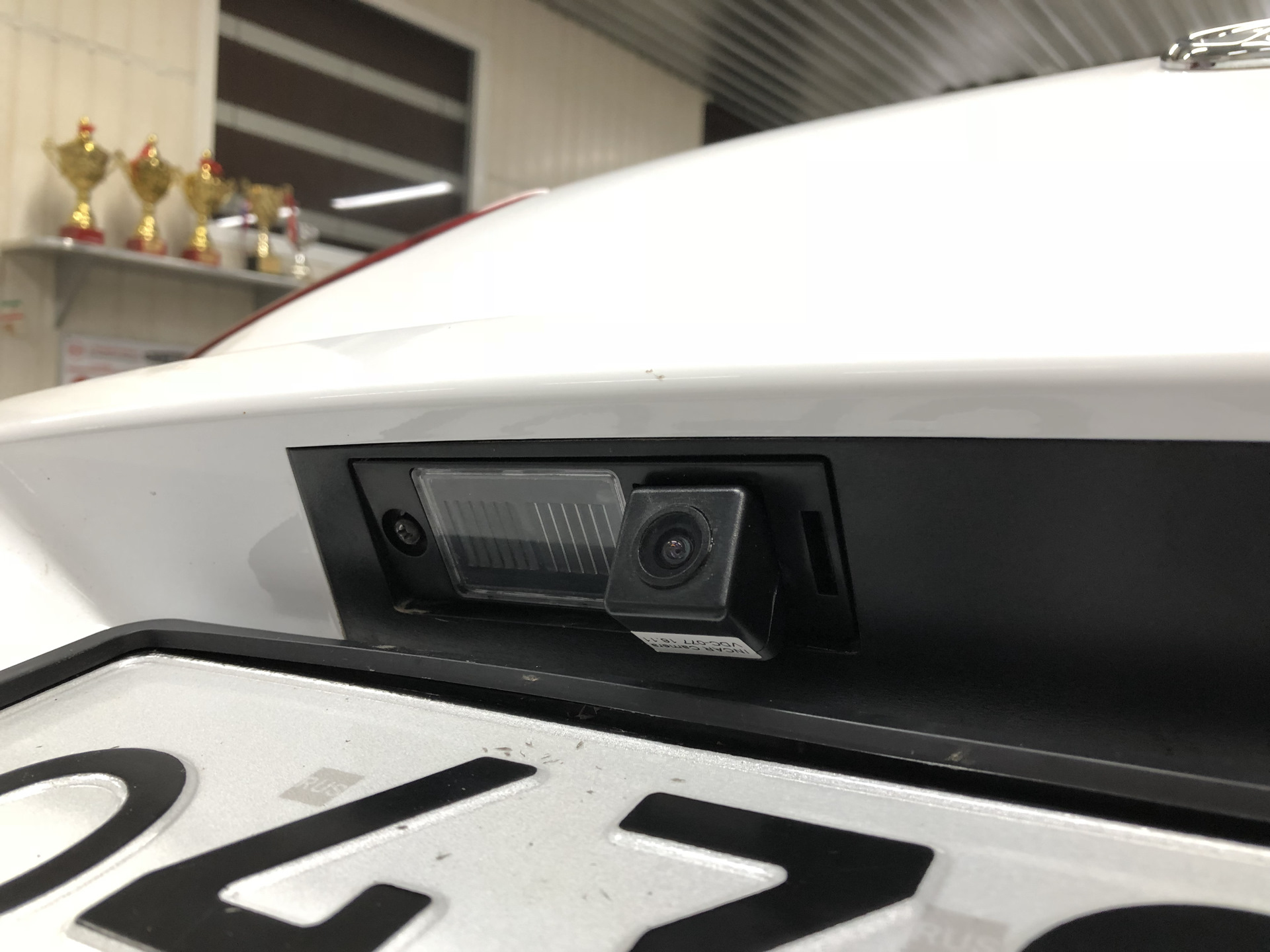

Камеру заднего вида выбрали взамен подсветки номерного знака, с ее установкой проблем не должно возникнуть. Кабель на камеру пропускаем под потолком вдоль левой стороны.
На всю работу по установке ушло около 6 часов. Общий бюджет с установкой составил 57 тыс. руб
Качество картинки — на высоте, порадовала быстрая реакция тачскрина и самое главное- реализация всех пожеланий клиента!
Единственный ньюанс и сложность в установке — долго не могли понять причину помех на заднем мониторе. Перепробовали 3 межблочника, перетыкали всевозможные разъемы… В итоге оказалось то, что китайцы на заводе меняют полярность видеоразъёмов на различных устройствах😡 Перепаяли центральную жилу с экраном и всё заработало!
