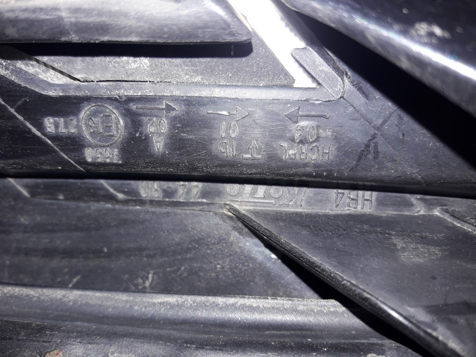

Это под правый руль? Судя по стрелке?)

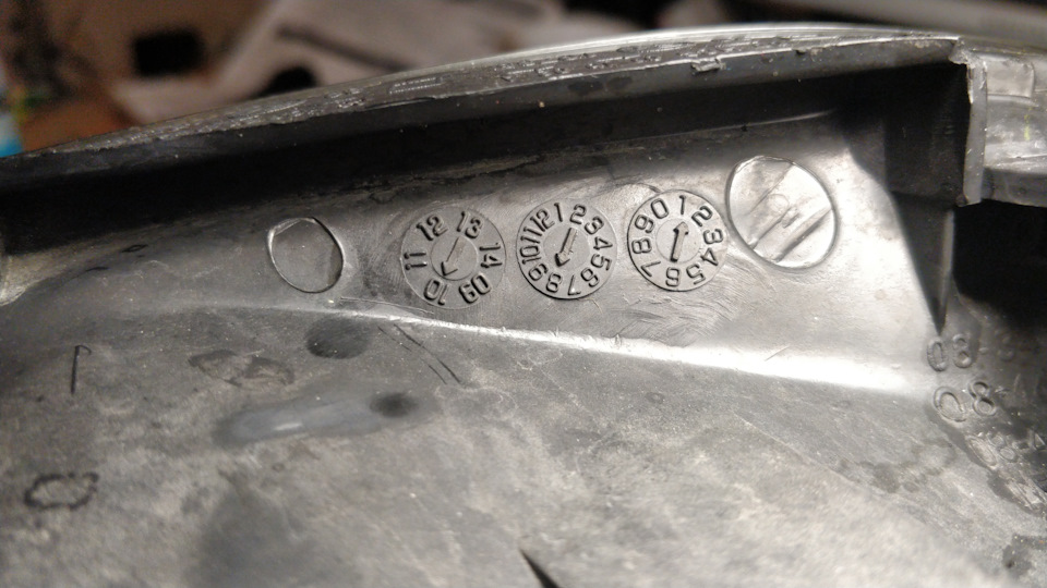

Обычно так дата производства обозначается

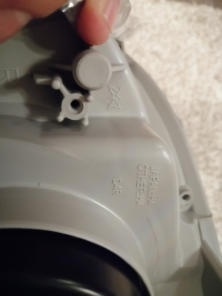

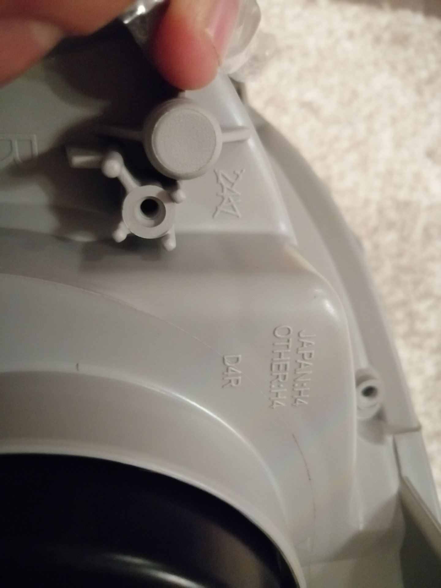

Кто подскажет, если на самой фаре с лицевой стороны HC/R а с обратной стороны D4R — что сие значит?
Пприменяемость ламп. Но у тебя галоген Japan H4
Уже не актуально) про галоген я и так знаю…

Подскажите, на фаре вот такая маркировка: D2R HCHR, наскколько я понял, она обозначает ближний свет ксенон, дальний галоген, можно ли на такую фару установить би-ксенон? И что значит D2R?
Это ксен для рефлекторной оптике

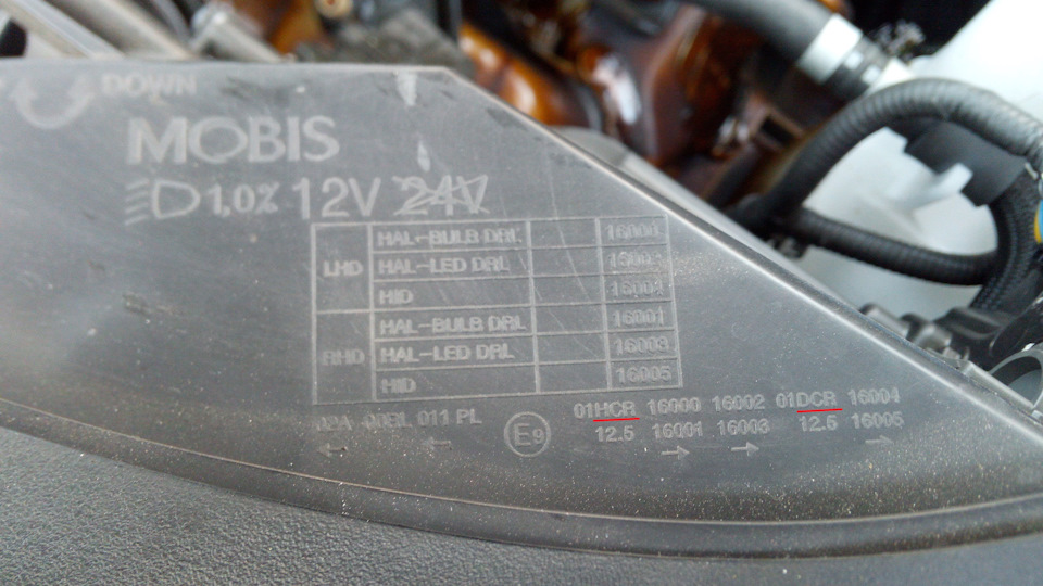

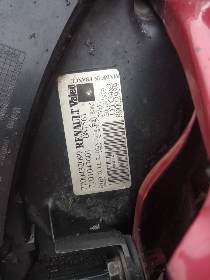

Подскажите пожалуйста имеются две маркировки HCR и DCR ксенон можно ставить ?
Это значит, что в фару с завода ставилось как "галогенка" так и ксенон", все от комплектации зависит.

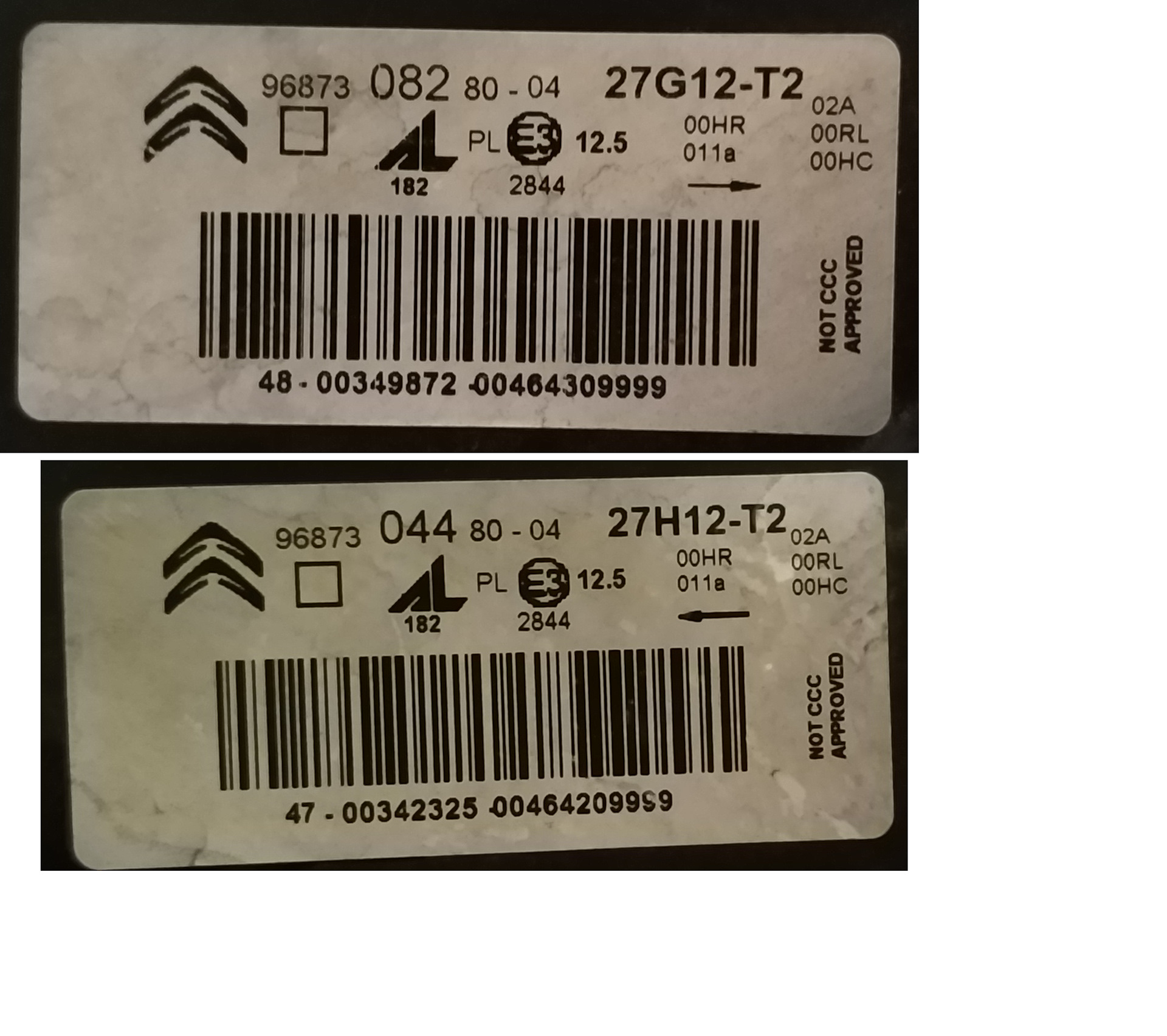

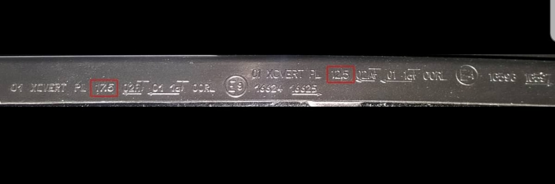

А если на фаре два значения? 12.5 и 17.5 то какое к чему относится?

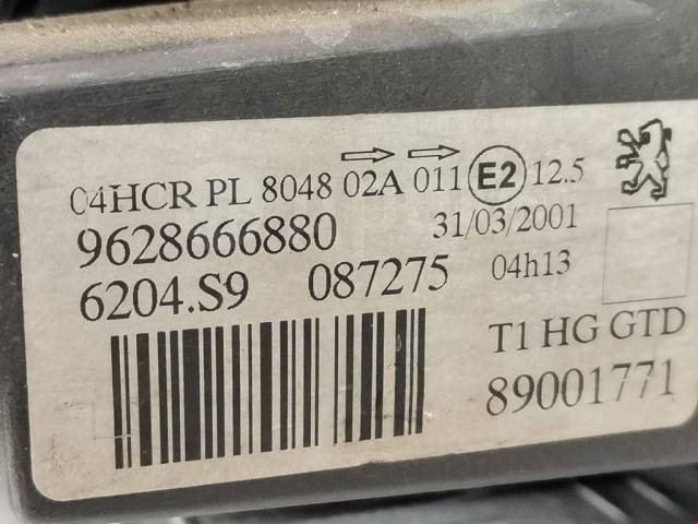

Здравствуйте подскажите пожалуйста эта фара для правостороннего или левостороннего движения?
Куда стрелка должна смотреть?

Какая из цифр на ситроеновских фарах указывает на год?
Не задавался целью это узнать. При желании можно. Но мне это не надо.

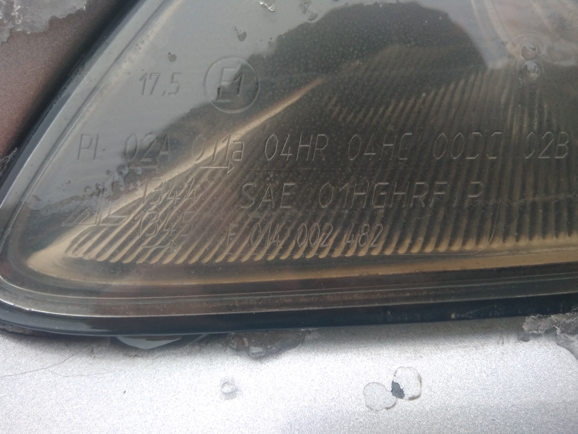

Фара Hella e39. Не понять все же гологен или ксенон?

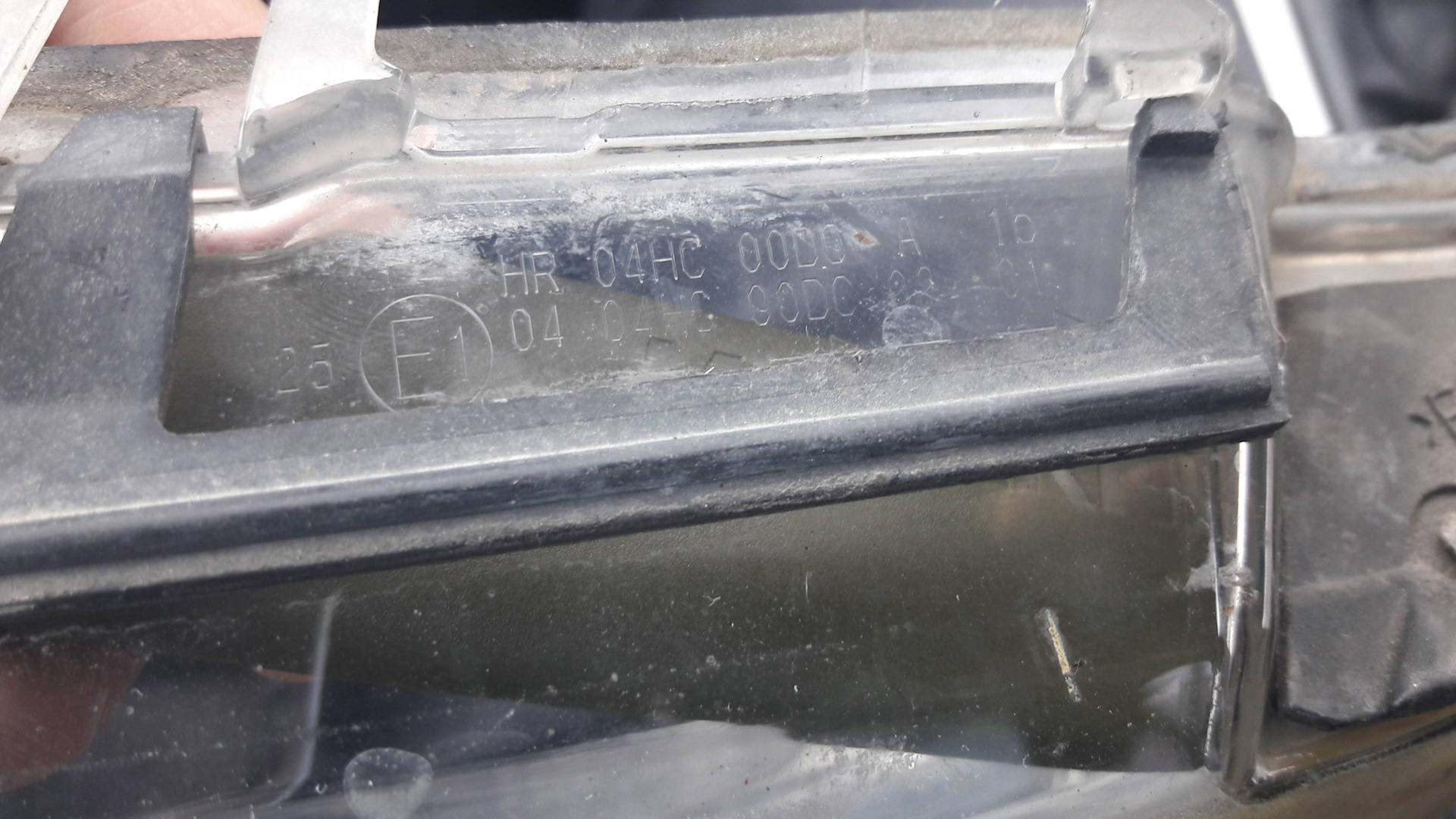

HR 04HC 00DC A 1B

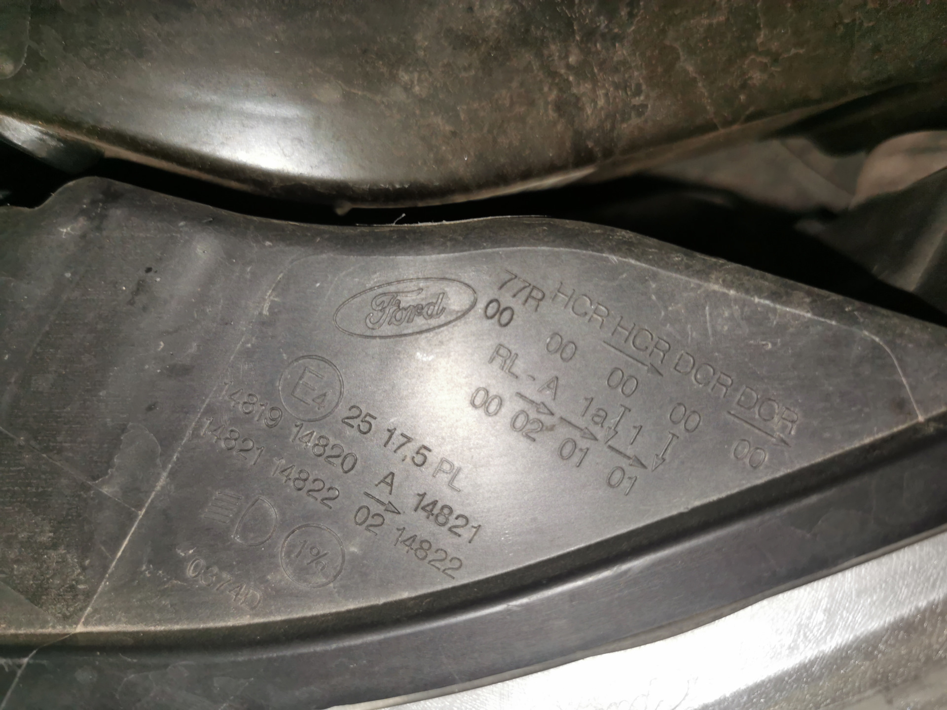

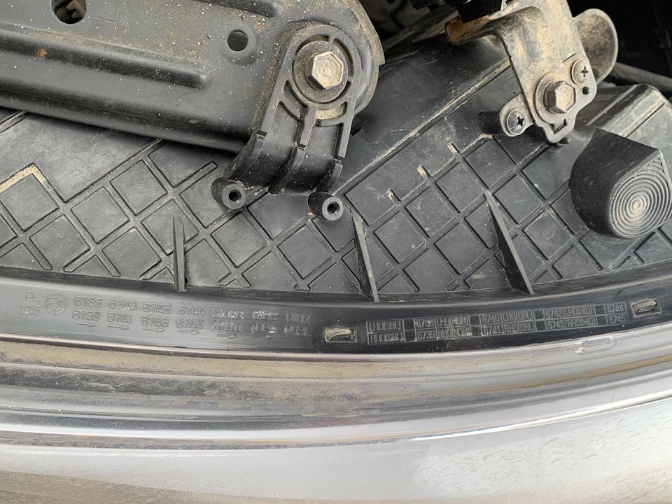

А если у меня на фарах вот такая маркировка, могу ли я ставить ксенон?
неа, у тебя цоколь Н4, т.е. и ближний и дальний в одной лампе, и лампа эта должна быть галогеновой

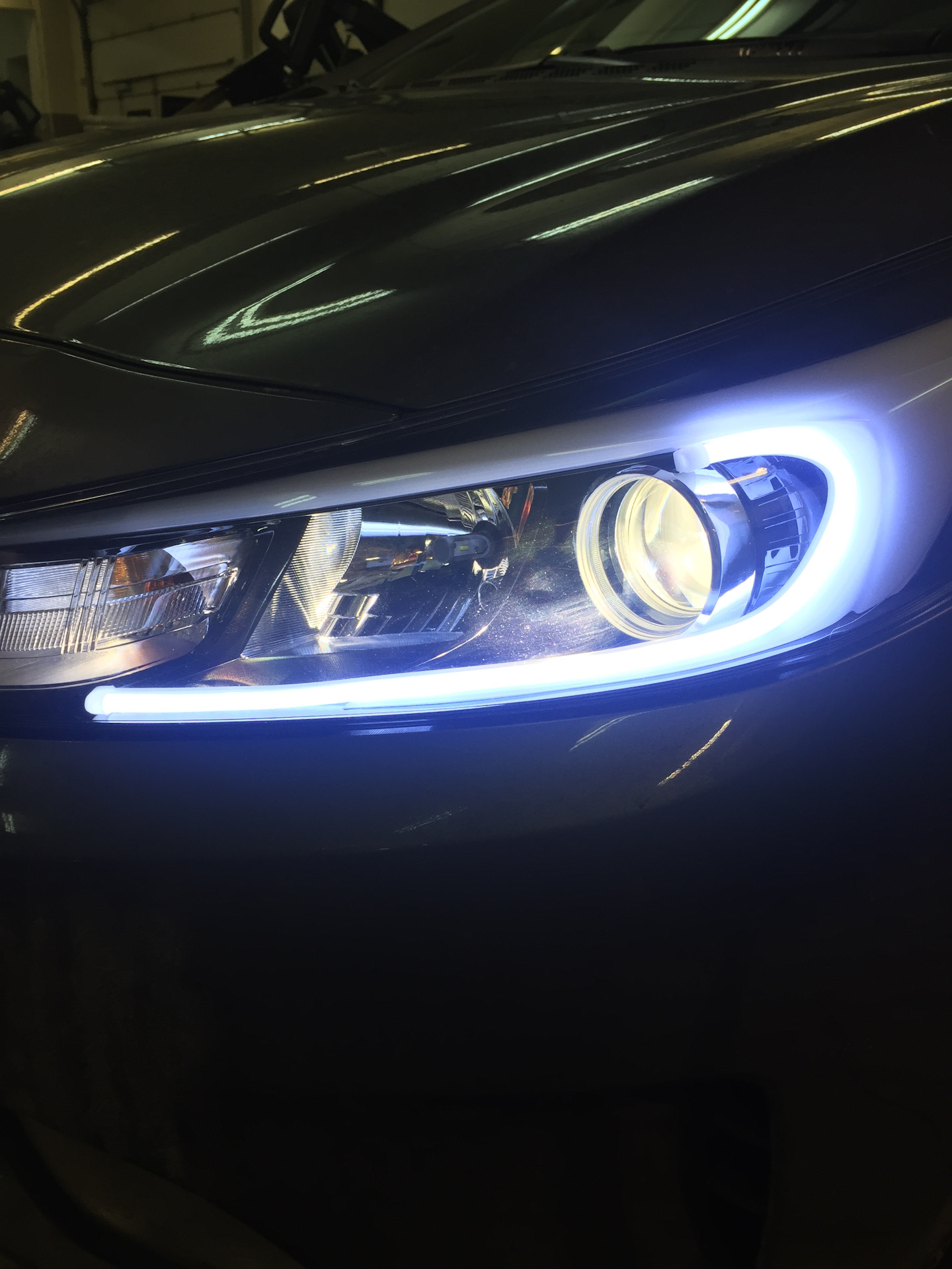

У меня 2 лампы ближний и дальни7, обе Н7. Но я установил себе би ксеноновые линзы, теперь у меня ближний Н1, а дальний Н7. По поводу маркировки узнавал у дилера, сказали да, маркировка под ближний ксенон. За одно установил ДХО.
Церато 2017? Как сделали дхо?

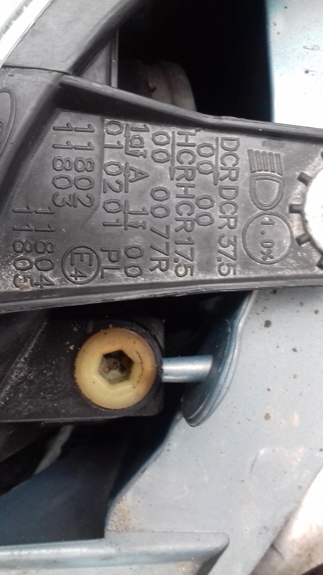

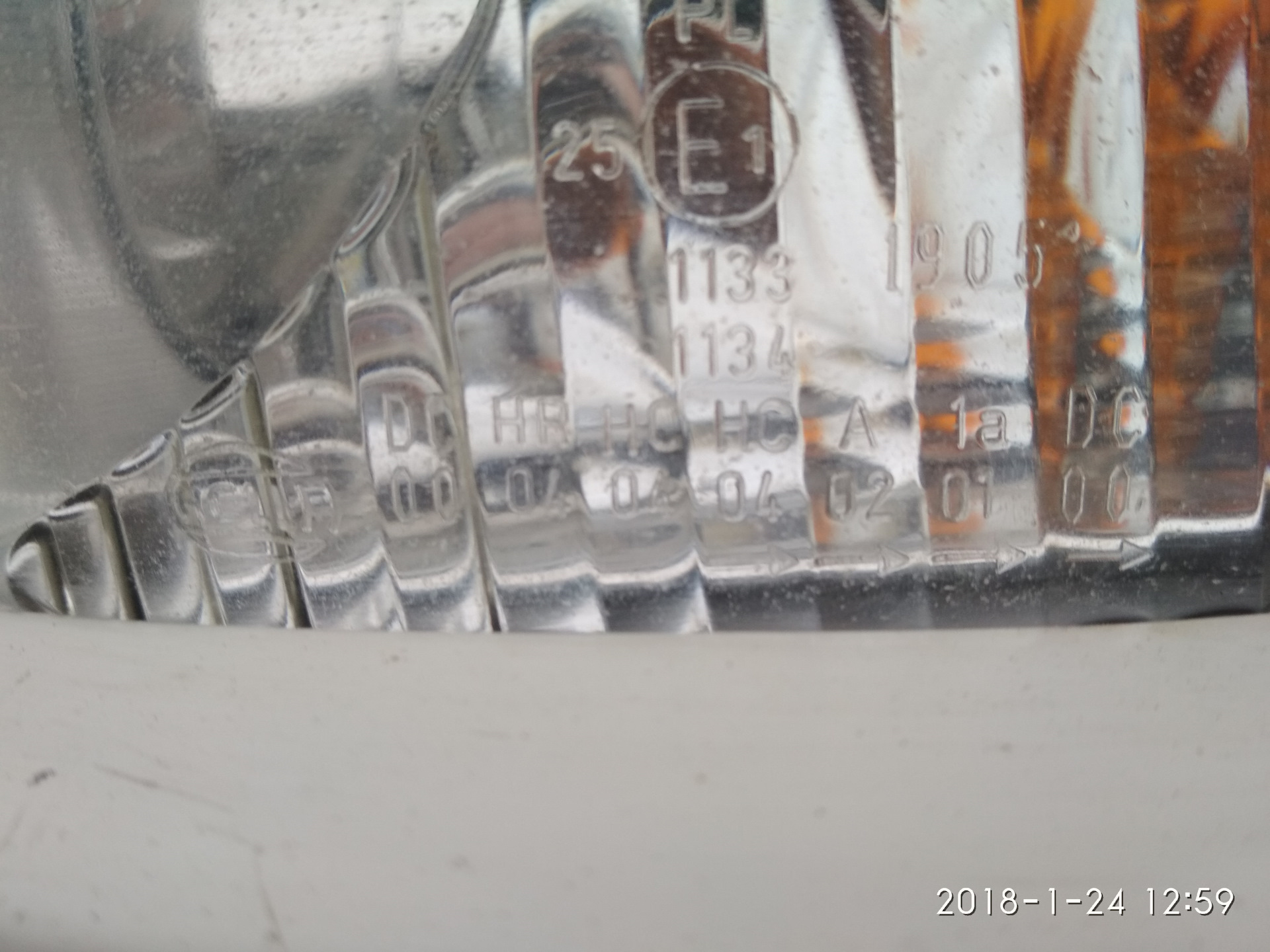

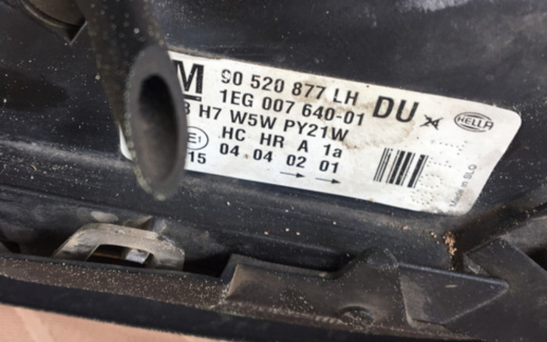

Доброй ночи у меня маркировка "DC HR HC HC A 1a DC"
подскажи мона на такую фару ксенон в ближний свет поставить?)
мона)

На фаре есть маркировка D2S и по японскому стандарту — HCHR. Докопаются ли до этого, если учесть что ксенон стоит с завода?
у меня на оптике DDR стоит знак и код Е 15. Но почему-то в списках его нет! Что обозначают цифра под этим индексом( например типа 13-8)? и буквы KHS слева стекла?
