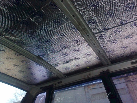

Когда обшивка снята, важно очистить всю поверхность потолка от инородных тел. Для этого нам помогут тряпки, Уайт-Спирит, а в некоторых случаях и пылесос. После очистки следует приступить к виброизоляции потолка автомобиля.
В качестве вибродемпфера рекомендуется применять Вибропласт Gold, поскольку Бимаст Бомб является слишком тяжелым материалом. К тому же, Вибропласт не требует предварительного нагрева, что значительно упрощает процесс оклейки. Покрывать рекомендуется около 70% площади потолка – т.е. все места между ребрами жесткости.
Как только весь металл оклеен вибропоглощающим материалом, необходимо приступить к непосредственной шумоизоляции потолка автомобиля. Для этого следует оклеить максимальную площадь потолка звукопоглотителем, рекомендуется Акцент или Битопласт 10 мм. Поверх звукопоглощающего материала можно оклеить всю площадь Спленом, но лишь в качестве теплоизолятора. Данная мера позволит автомобилю дольше сохранять тепло в салоне в зимний период. Если рассматривать применение Сплена лишь в качестве шумоизоляции – удорожание процесса при сравнительно небольшом дополнительном эффекте.
