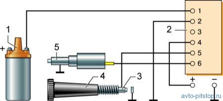

Схема подключения ЭПХХ
1 – катушка зажигания;
2 – соединительная колодка блока управления;
3 – изолированный наконечник винта «количества»;
4 – винт «количества»;
5 – электромагнитный клапан.

Отсутствие холостого хода может быть связано с неисправностью электромагнитного клапана, блока управления или соединительных проводов. Для определения причины неисправности необходимо убедиться в наличии напряжения на выводе электромагнитного клапана. Когда напряжение отсутствует после включения зажигания или оно значительно ниже 10 В при полностью заряженной аккумуляторной батарее, следует снять наконечник провода с вывода клапана и замерить величину напряжения на нем. Если напряжение на наконечнике составляет около 12 В, то неисправен электромагнитный клапан (короткое замыкание обмотки). Если напряжение значительно ниже или отсутствует, неисправен блок управления или повреждена проводка.
Отсутствие повреждений соединительных проводов блока управления проверяем омметром при выключенном зажигании. Для этого отсоединяем колодки проводов от блока управления, электромагнитного клапана и винта «количества». При проверке используем схему системы ЭПХХ.
После включения зажигания на вывод «4» соединительной колодки блока управления должно подаваться напряжение. Для проверки к выводу подключаем вольтметр.
Омметром также можно проверить контакт, состояние провода винта «количества» и обмотку электромагнитного клапана. Касаясь щупом прибора наконечника провода винта «количества», замеряем сопротивление. При открытой дроссельной заслонке первой камеры прибор должен показывать бесконечно большое сопротивление, а при закрытой — короткое замыкание. Сопротивление обмотки электромагнитного клапана должно быть в пределах 70–80 Ом.

Там первый рисунок не правильный.
Контакты не нормально разомкнуты, а нормально сомкнуты на выводе 5 ЭПХХ.
Изображение делается так, как оно стоит в покое. Ещё со школьной скамьи говорят.
А в покое педаль газа замыкает контакты и подаёт на ЭПХХ массу с карба на провод.
Примечено важности заключается в том, что при наладке или отстройки системы, данный момент изображения, нужно учесть. В противном случае система работать не станет на оборотах свыше 1900.
