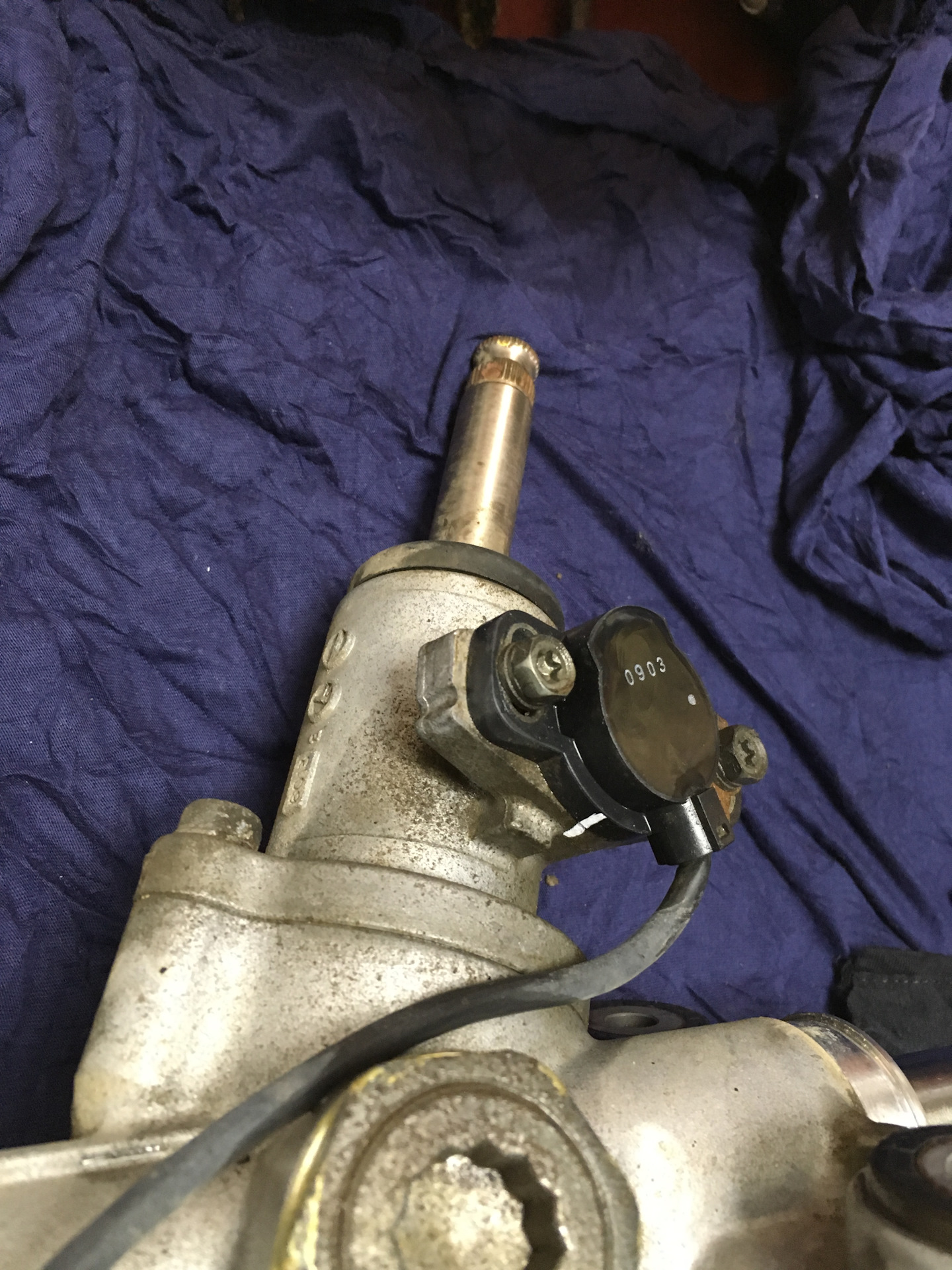

Не так давно мой друг купил себе Форестер 2008 года, с ЭУР.
Ещё при покупке я ему сказал о том, что рейка гремит очень сильно, но это очень даже не страшно, опыт по ремонту Электро Реек уже имеется, по этому не составит ни малейшего труда её отремонтировать.

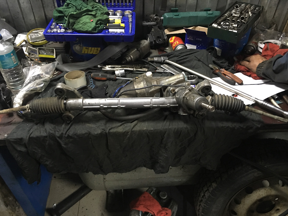

Проездив 6000 км., мой друг решился отремонтировать рейку. Парни в сервисе сняли рейку, и передали её нам.
Мы в свою очередь отмыли её и сняли рулевые тяги.
Сразу же стало понятно, в рейку кто-то лазил, скажу больше, лазили какие-то уроды, потому что сделано было всё просто ужасно.
Болты, и тяги кстати говоря так же, не были закручены.

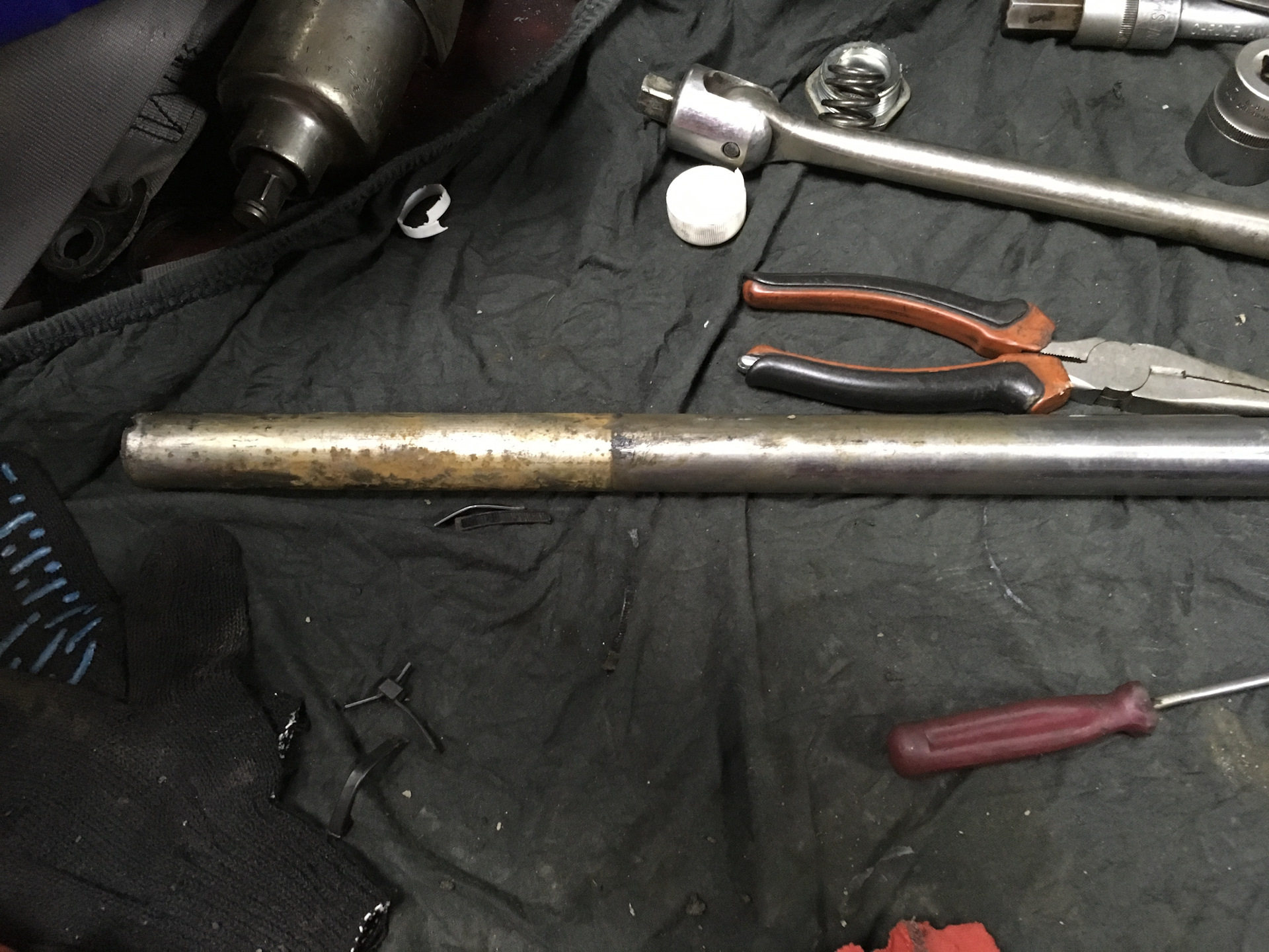

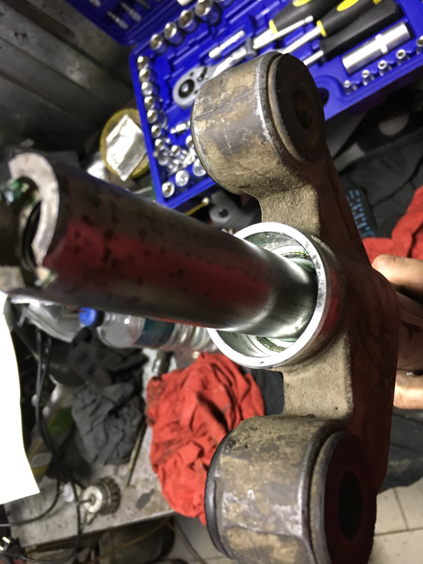

Вал начал ржаветь, и в рейке была гора грязи…

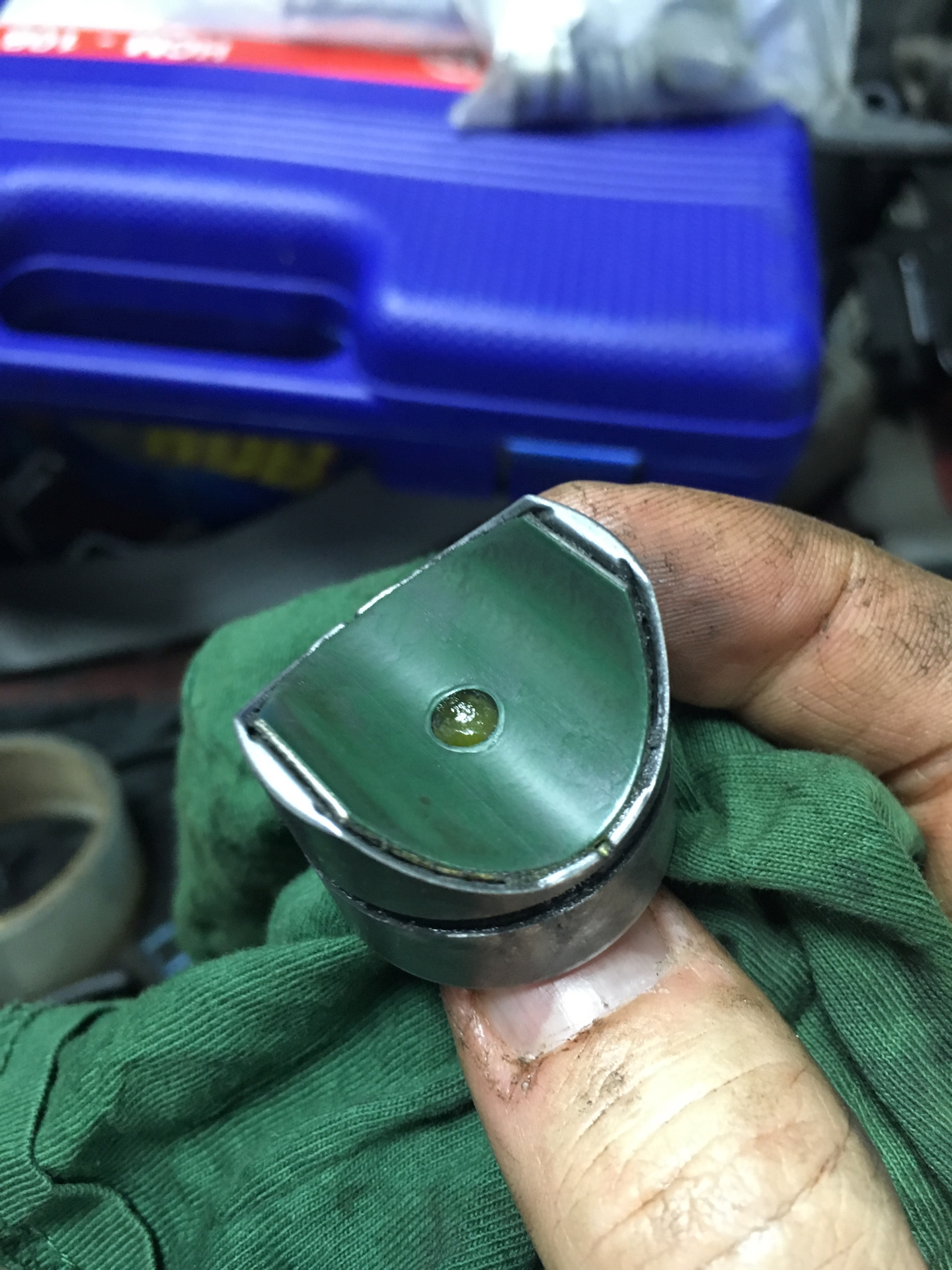

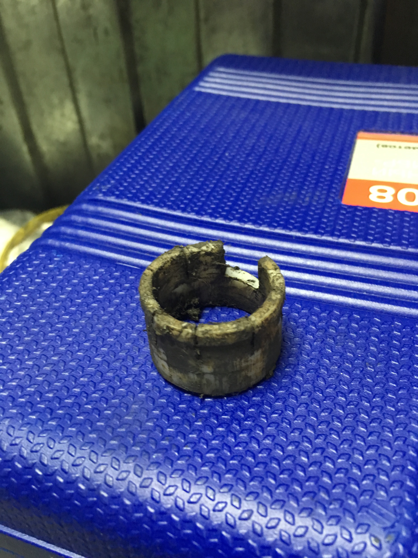

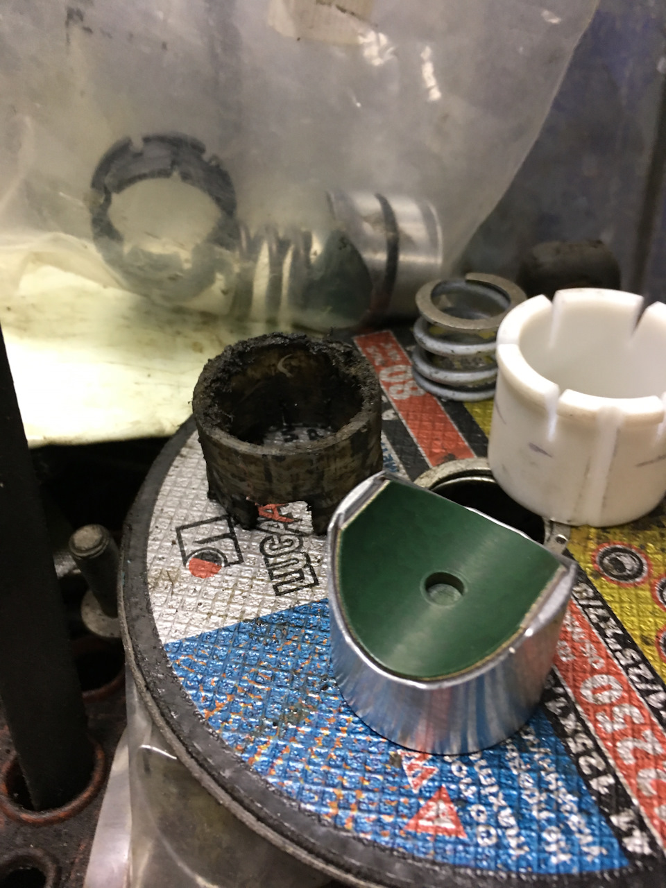

Втулку меняли, но она отвратительного качества, короткая, судя по люфту почти в 1мм! сделана не в размер… Башмак и пружину никто не менял с завода, зато подтягивали усиленно…
Кроме как поохать и высказать своё мнение о бывших мастерах этой рейки, ничего не оставалось.
Ну да ладно, глаза бояться — руки делают.
Разобрав рейку всё было отмыто, очищено, продуто, корпус рейки внутри заблестел. Песка в ней было просто ужас сколько!
Подшипник большой был так же в пыли, отмыли его и заново промазали, люфтов в нем не было.

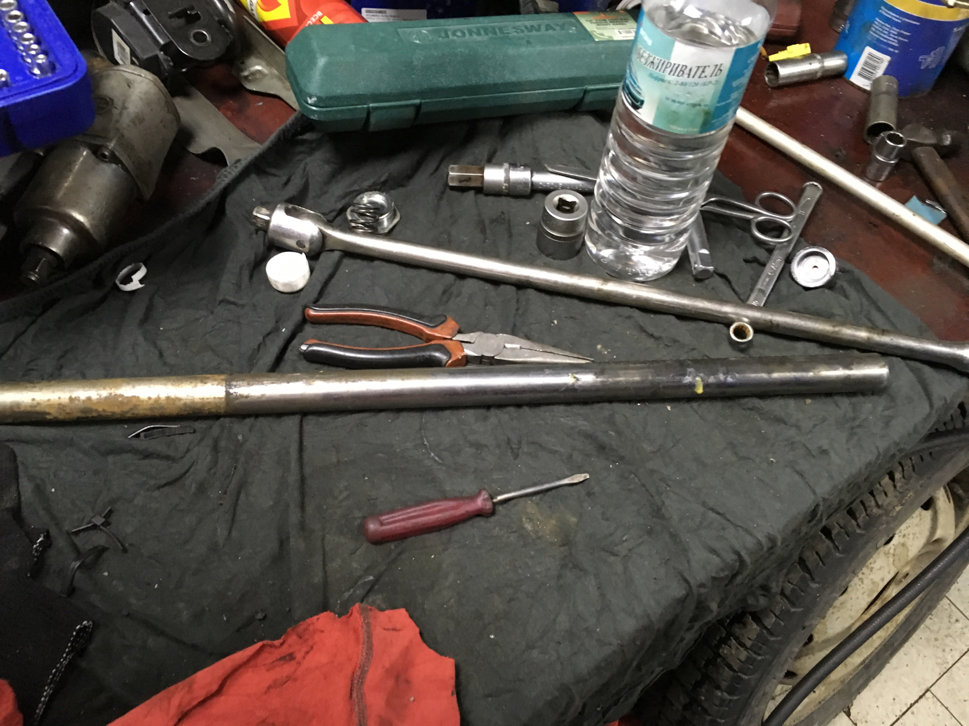

Вал не изношен, и в целом, если бы не ржавчина, пребывал в отличном состоянии, шестерня на моторе так же была в отличном состоянии.
Пробег у автомобиля 206000км., ничего кроме втулки в рейке не меняли! Лучше бы и её не меняли…
Думали что же делать с валом…
В целом, вал выполнен из крепкой стали, и ржавчина была лишь поверхностной. Подумав немного, и применив подручные средства, мы его отпалировали. Он стал гладким, хоть и не везде блестящим:). Но, к нашему счастью, это ЭУР, а не ГУР, и даже имея какие то углубления от абразива мы имеем хон для смазки:). ЭУР – это клёво:)!
Втулка у меня оставалась одна, её то мы и поставили, подошла отлично.

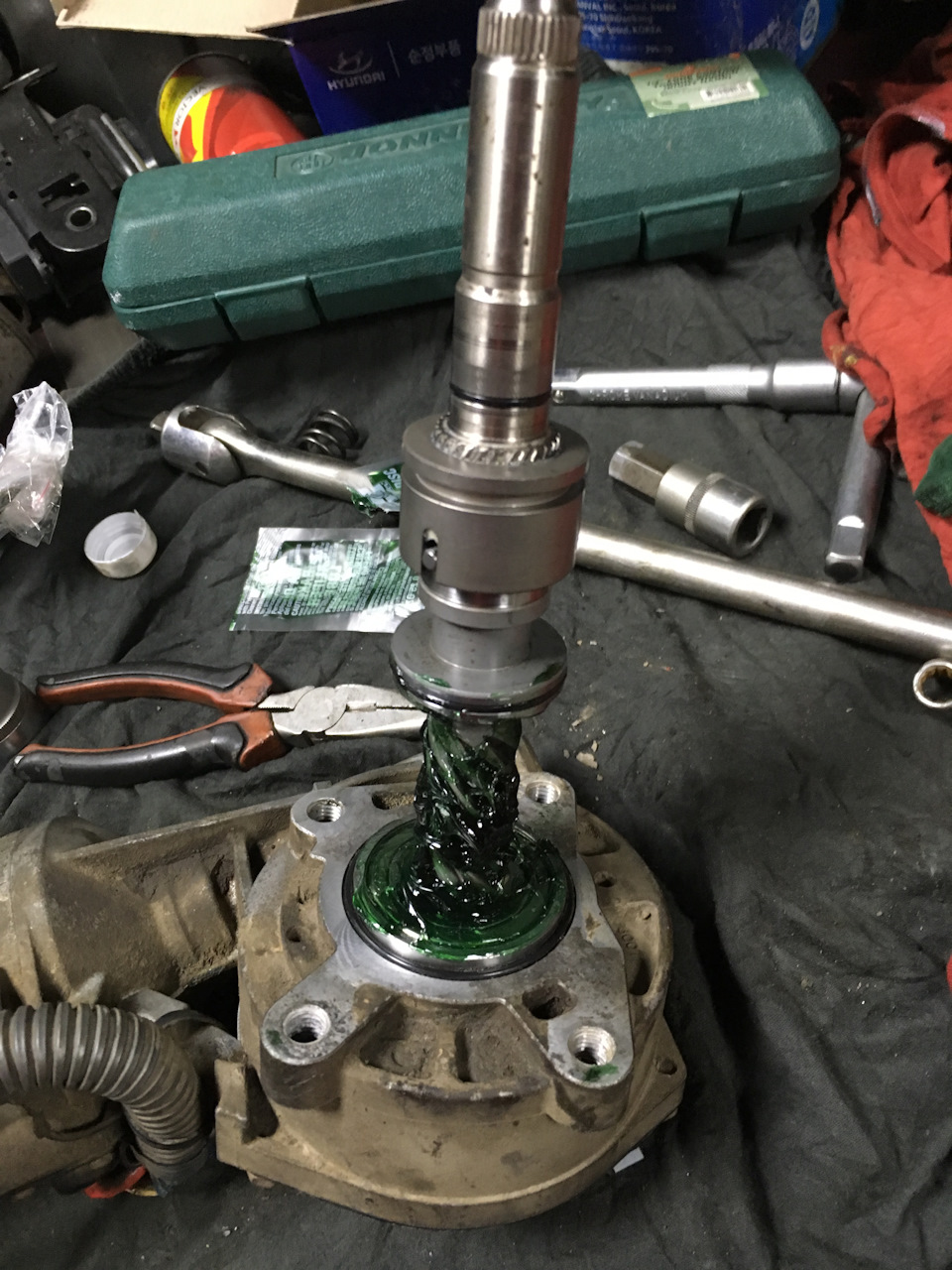

Смазка была только Перматекс силиконовая для направляющих суппортов, по этому мазали всё этой смазкой, к счастью её было более чем достаточно.
Втулка была в размер, помазав её немного проверили на валу, ничего не задевало, ходила «как по маслу».
После установки втулки осадили её многократными прогонами, ну а затем собрали рейку.
Все стуки ушли, Диман очень доволен.
Пружина и башмак на его рейку были установлены такие же как и на мой Аутбек, родную пружину и башмак найти в продаже не получилось.
Регулировку поджимного башмака делали по инструкции, с динамометрическим ключом.
В общем то я в очередной раз остался доволен Электро Рейкой, ремонтопригодность просто безгранична.
На этом всё, всем удачи, всех с субботой.

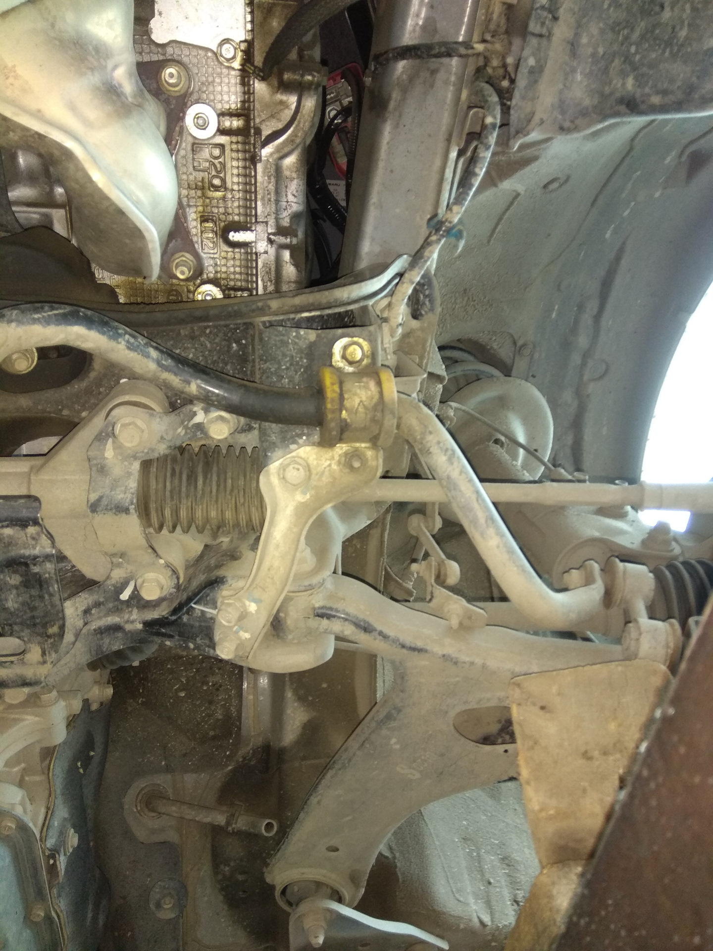

Возможно рейку снять самому без ямы?
В целом можно, но очень не просто, с ямой будет удобнее значительно.
Я так понимаю подрамник обязательно снимать?
У аута да, у форика нет

У тебя же вроде Эксига? На ней надо снять "штаны" тягу поперечной устойчивости. Подрамник дергать не надо, это облегчает жизнь по сравнению с владельцами аута.

У аута подрамник есть, у меня в бж по ауту, ссылка приведена выше, есть фото с аутбека. В форике снимается всё без проблем за 10 мин
yura2507
#форика
У форика тоже отличия, там чтоб снять втулки тяги поперечной устойчивости надо открутить по два кажется болта хомутов, на Ксюхе там ещё хитрая пластина с каждой стороны, которая крепится на 4 болта
Нет там пластинки. Так же как и на форике каждая втулка скобой и двумя болтами.
Вот моё фото, пластина на 4х болтах и гайка.
А с датчиком проблем не было?
Нет, пометки сделали маркером в самом начале, установили по меткам.
Речь не про установку, сам датчик умирает, изнашивается резистивный слой. Может просто рейка более свежая, там вроде решили эту проблему…
Нет. Эта рейка из старой серии, каябовская. Просто повезло, датчик жив.

www.drive2.ru/b/2701565/ тут описана болячка и как кардинально решил её автор
yura2507
Можно подробнее про метки?!
Место установки датчика обходится шилом чтоб установить также.
