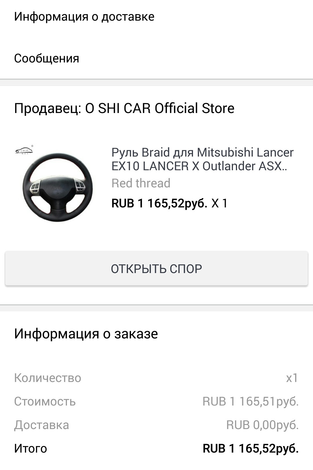

Ну вот и я созрел. Купил на али оплетку руля 1160р. Выкроил свободный денёк и началось…

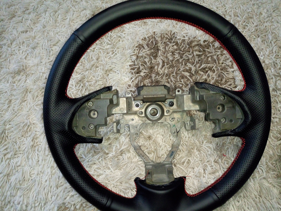

Что я могу сказать.
-ничего сложно в этом нет
-Не верьте что ни надо снимать руль-неправда снимаем
-нить рвется, проверил, не тяните сильно
-наклеивать двусторонний скотч что в комплекте думаю обязательно так как оплетка не крутится в руках
-узлы все подклеиваем клеем
— спицы в уголках после того как сшили подклеиваем к старой коже, супер клеем
-когда снимаем подушку отключаем батарейку

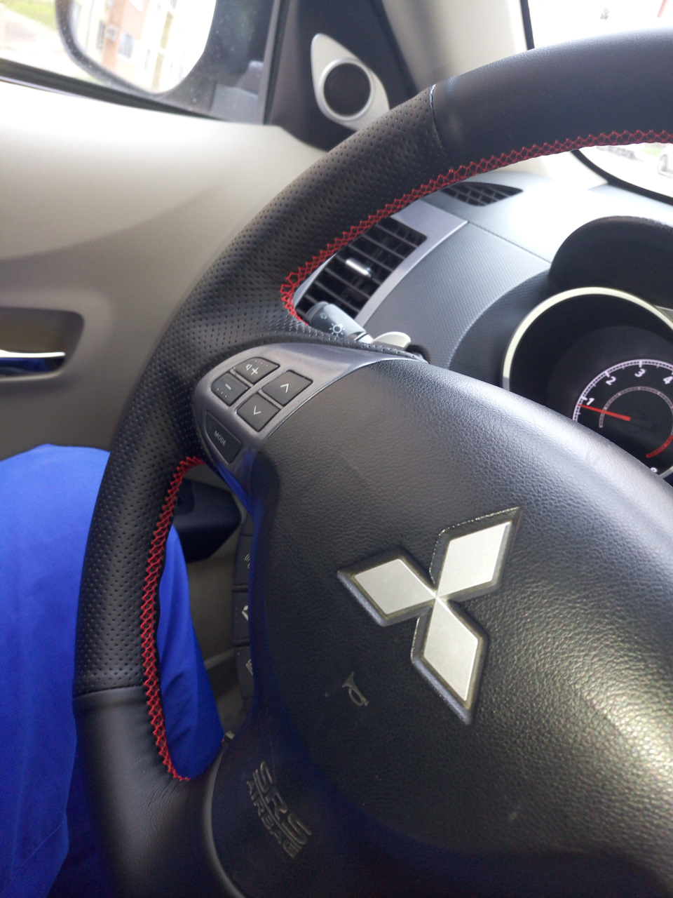

Ну и старую оплетку не снимал, тот ещё геморрой, руль стал мягче, чуть шире, мне нравится, на долго спросите вы… ХЗ.
