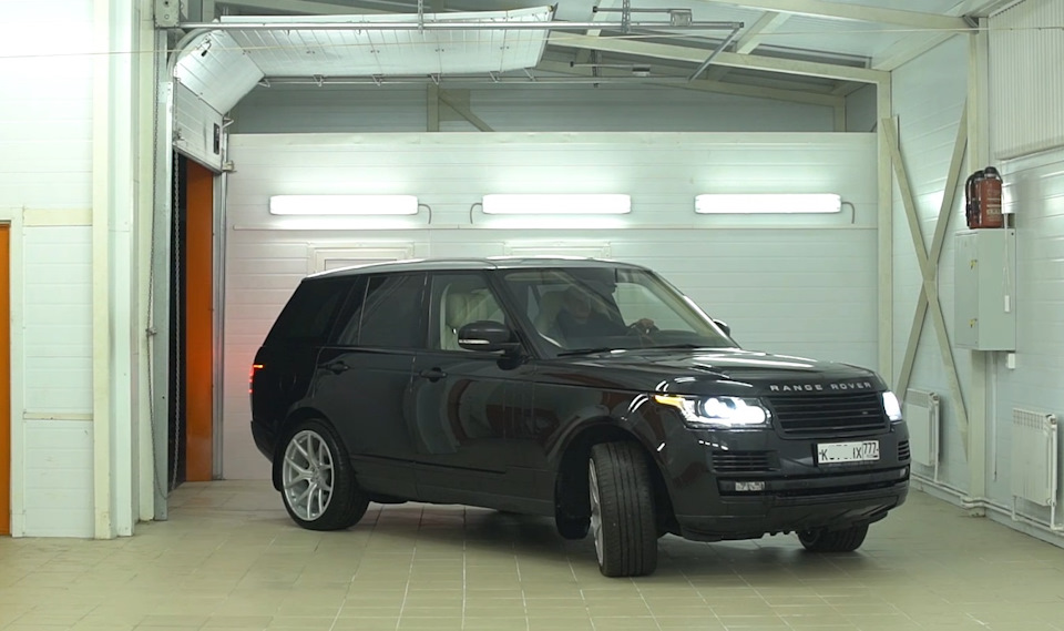

После того как машина заехала в бокс, ее принял администратор.

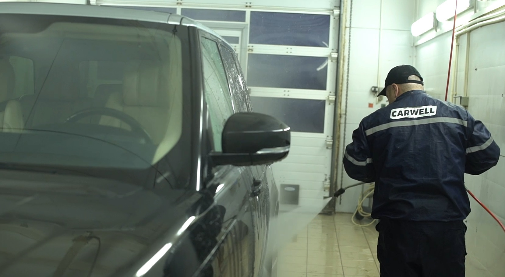

2. Далее наблюдаем экспресс — ополаскивание кузова для удаления налипшей грязи.
3. После автомойщик берет пенообразующее оборудование ( в нашем случае это пеногенератор на 50л, его наполнения хватает на 8-10 автомобилей), и покрывает авто слоем густой пены.
4. Пока пена стекает (2-3 мин.) моются коврики.

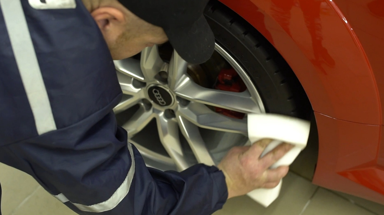

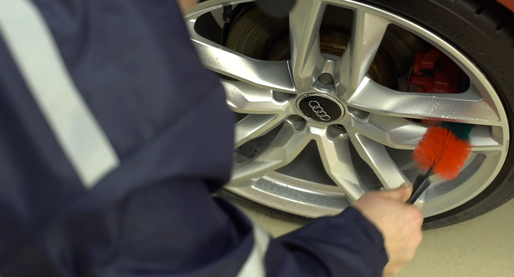

5. Специальным средством очищаются диски, и наносится чернение резины.

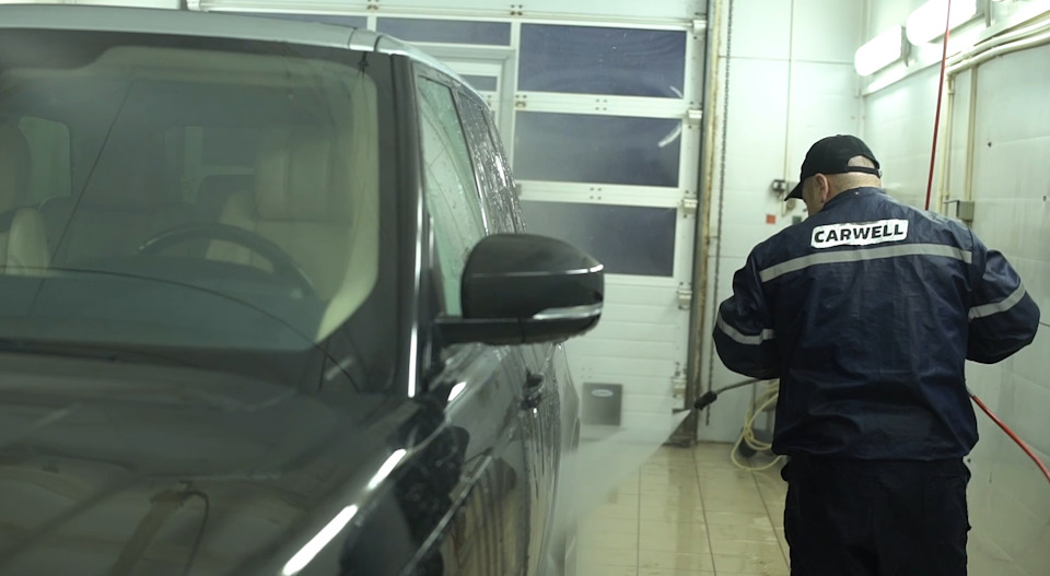

6. Далее тщательным образом, проходя каждый участок кузова автомобиля с помощью пистолета высокого давления (170-200 бар) под углом 45 гр. смывается средство для бесконтактной мойки и оставшаяся на кузове грязь после экспресс-ополаскивания.

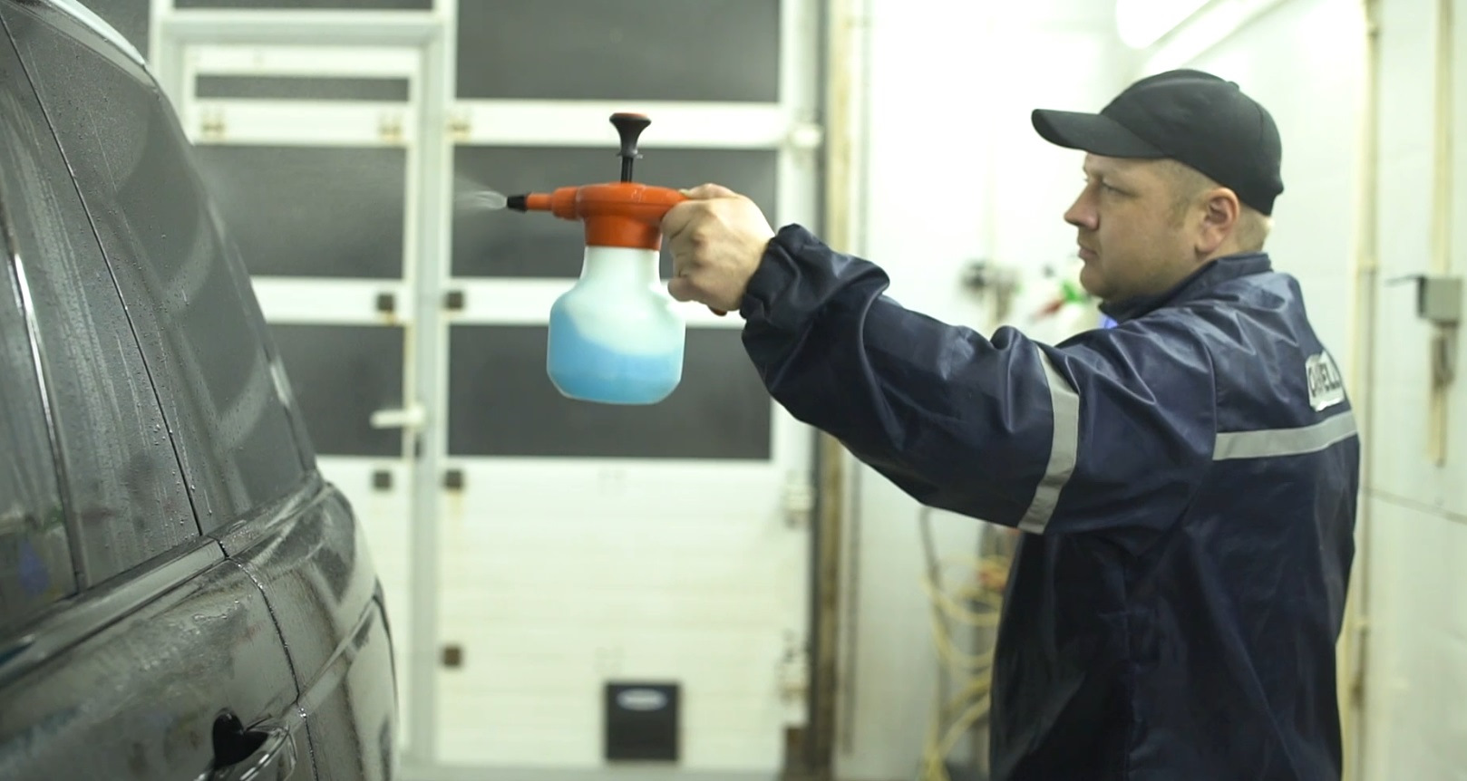

7. На мойке которую мы посетили в услугу комплекс входило нанесение холодного воска.
через помповый распылитель, специаист равномерно наносит жидкость путем распыления на все детали авто, далее он смывает сей состав не поднося пистолет высокого давления к кузову.
8. После обработки холодным воском и его споласкивания, почти вся вода скатывается с кузова, остается протереть лишь оставщиеся капли.

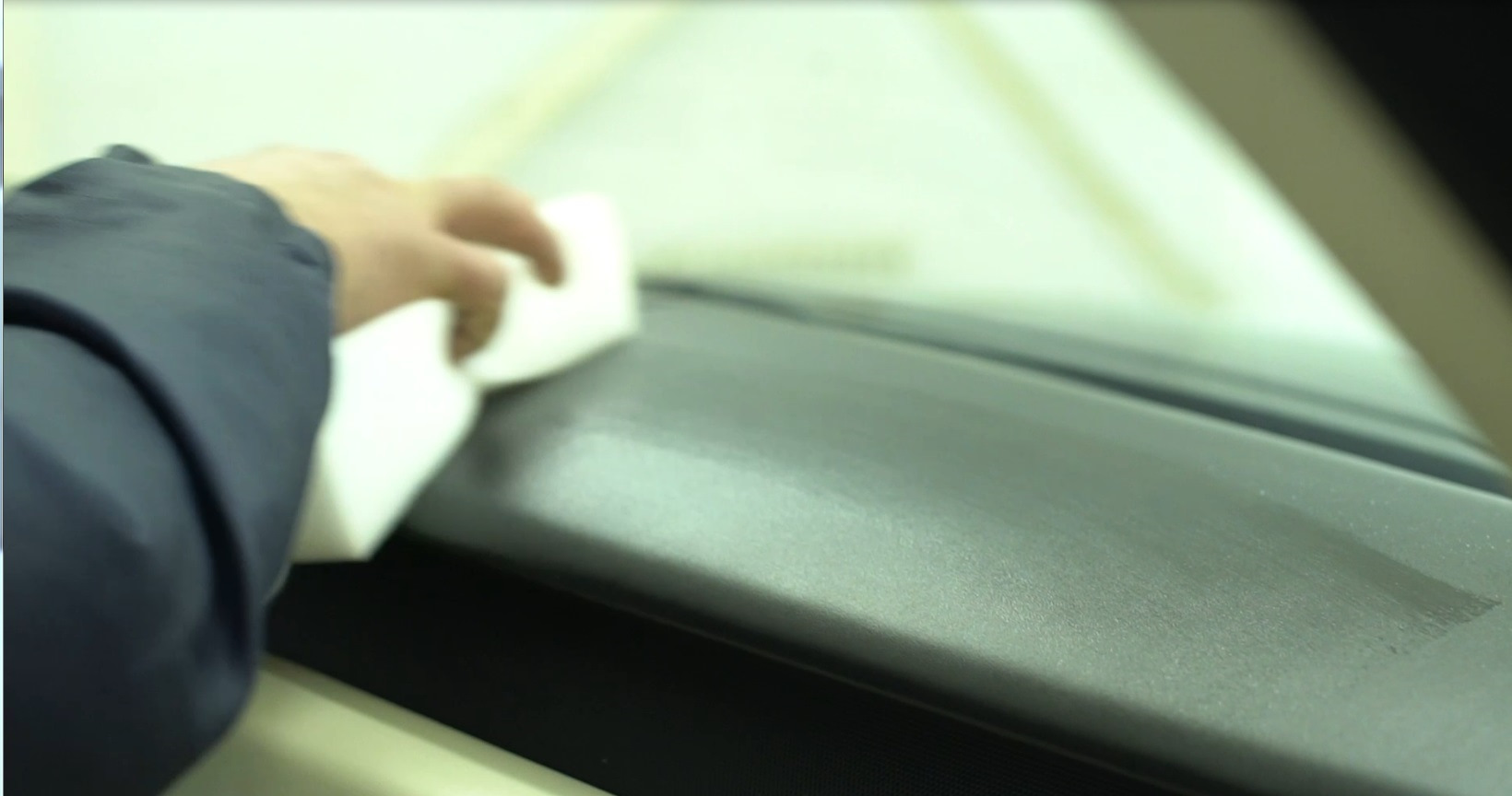

10. Влажная уборка,
11. Нанесение полироли пластика.
