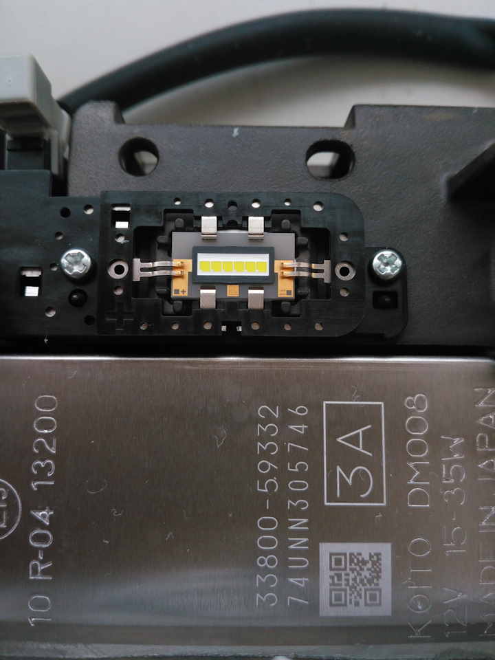

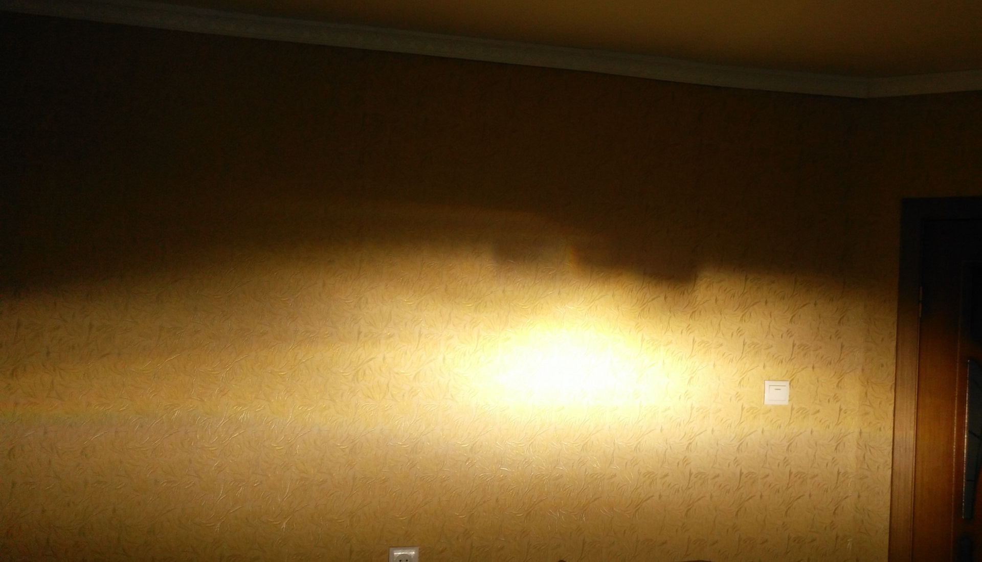

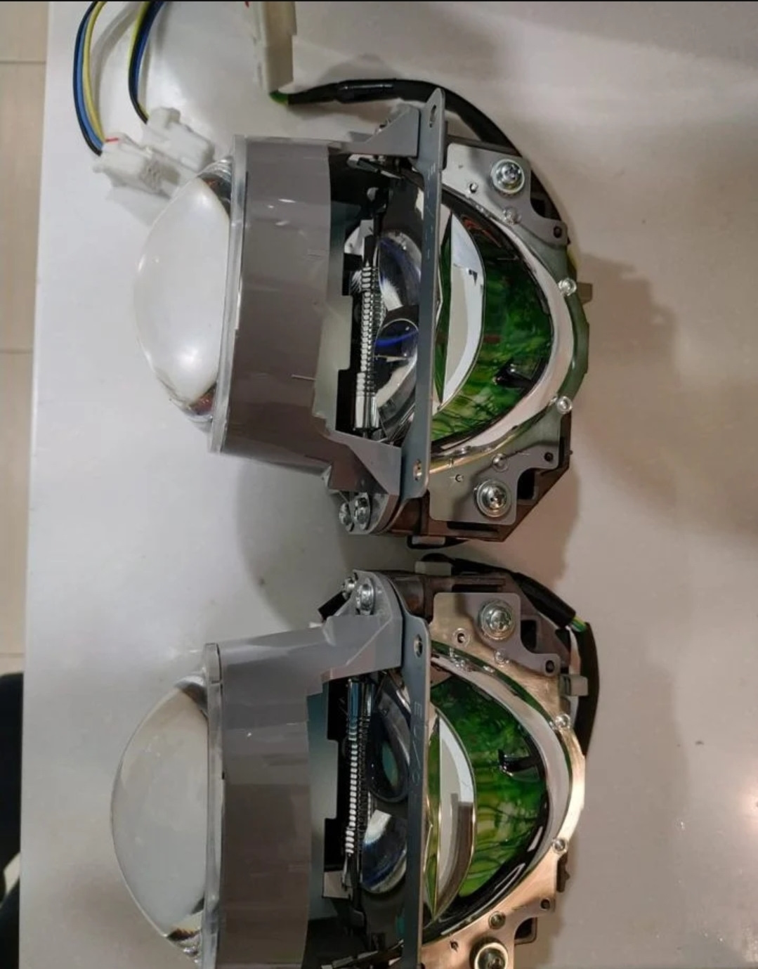

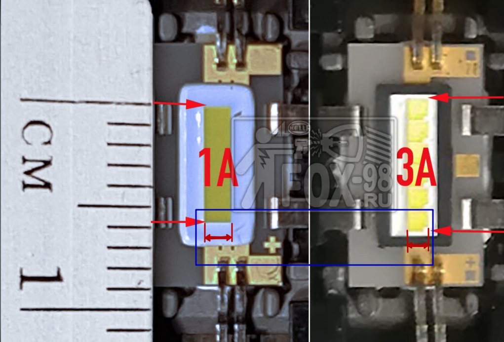

Японцы обновили свои биледы който, внешне различия мало заметны, но они есть.
Первый базовый вариант пусть будет V1.0
Далее выпустили V1.1( версия с внешним драйвером, наверное для уменьшения нагрева модуля, возможно идеальный вариант для установки двух биледов в фару. По свету отличий от V1.0 нет ),
Далее вариант V1.2 ( версия с встроенным драйвером для адаптивного шасси, по свету есть отличия в плане дальнего света, нет горбов )
и наконец V2.0
( интеллект версия с встроенным драйвером, отражатель и линза не взаимозаменяемые с версиями 1.0,1.1,1.2).

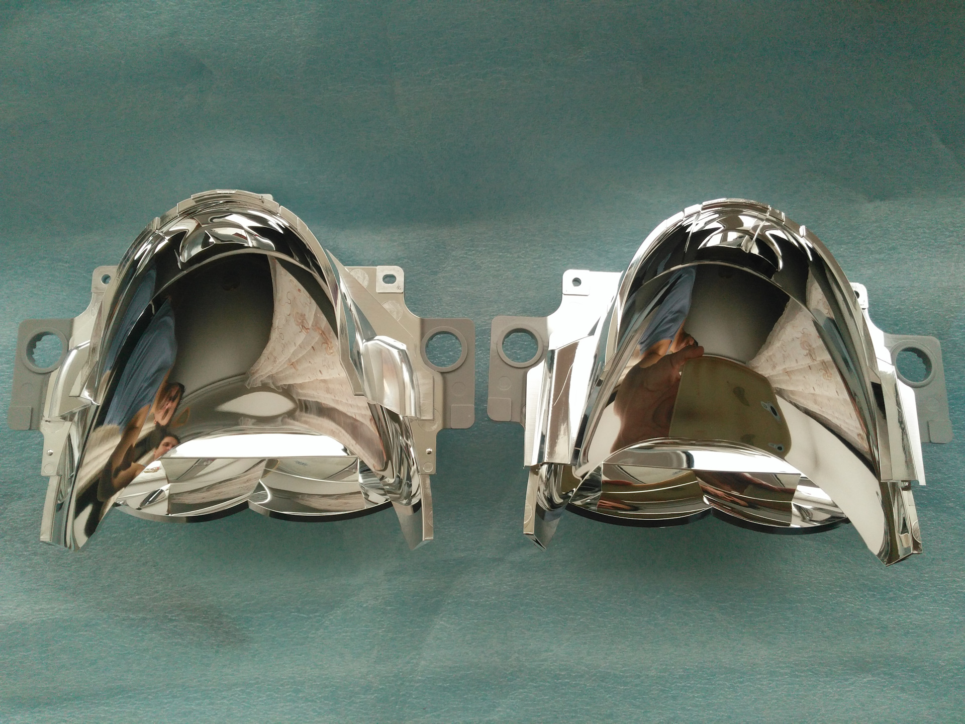

Различие отражателей версии 1.2 от 1.0,1.1 на фото ниже
По просьбам подписчиков запустил и проверил режимы модуля интеллекта. На видео первые 20 секунд быстрый прогон всех режимов, далее пошаговый режим.

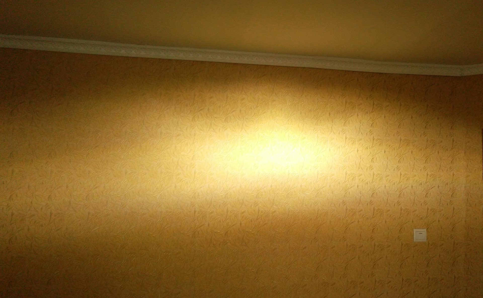

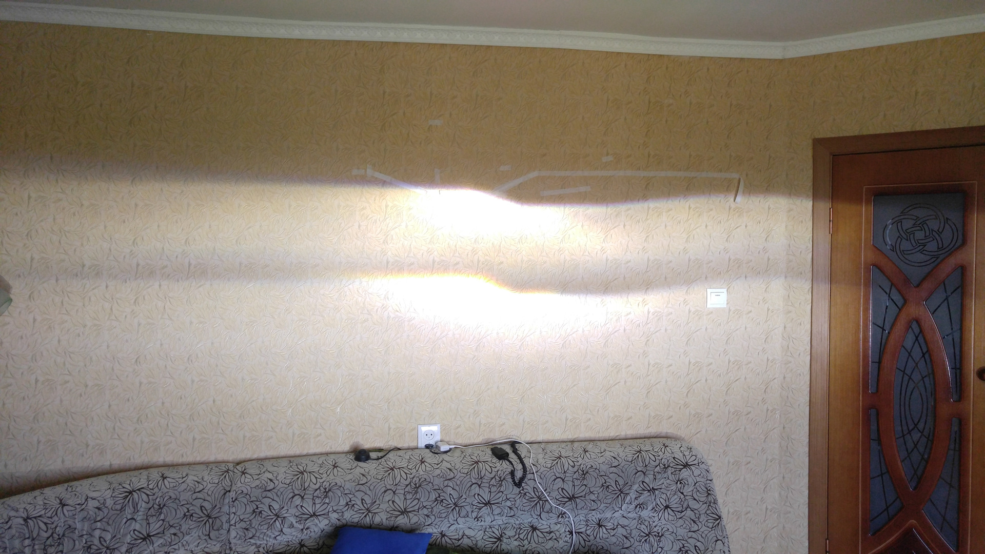

А насколько интенсивнее свет у 3А в сравнении с 1А? по ближнему если есть?
На глаз не заметно, люксметр же показал прибавку около 18 %
в чью строну прибавка?
3А

На глаз 3А ярче и шире пятно делает.
Люксметр это подтвердил.

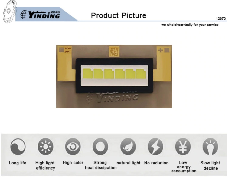

Чип там очень похож на этот ru.aliexpress.com/item/40…937460.0.0.5c3e2e0eO461W7
Отчетливо глаза различают более холодный спектр для 3А в отличии от 1A.
Похож, спору нет…
cloud.mail.ru/public/AzNL/8agjqNv8u
Только ток повыше будет…
1500 мА, у ориги 1185 мА

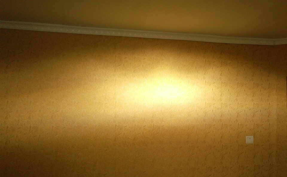

Сверху 1А, снизу 3А до переделки шторки на левый руль…
Разница очевидна.
на этом фото не объективно. Во-первых нижний модуль наезжает на свет верхнего. Во-вторых верхний модуль чуть дальше по отношению к камере, он по определению при всех равных должен выглядеть хуже (обман зрения см.картинку ниже). В третьих нет показаний люксметра.

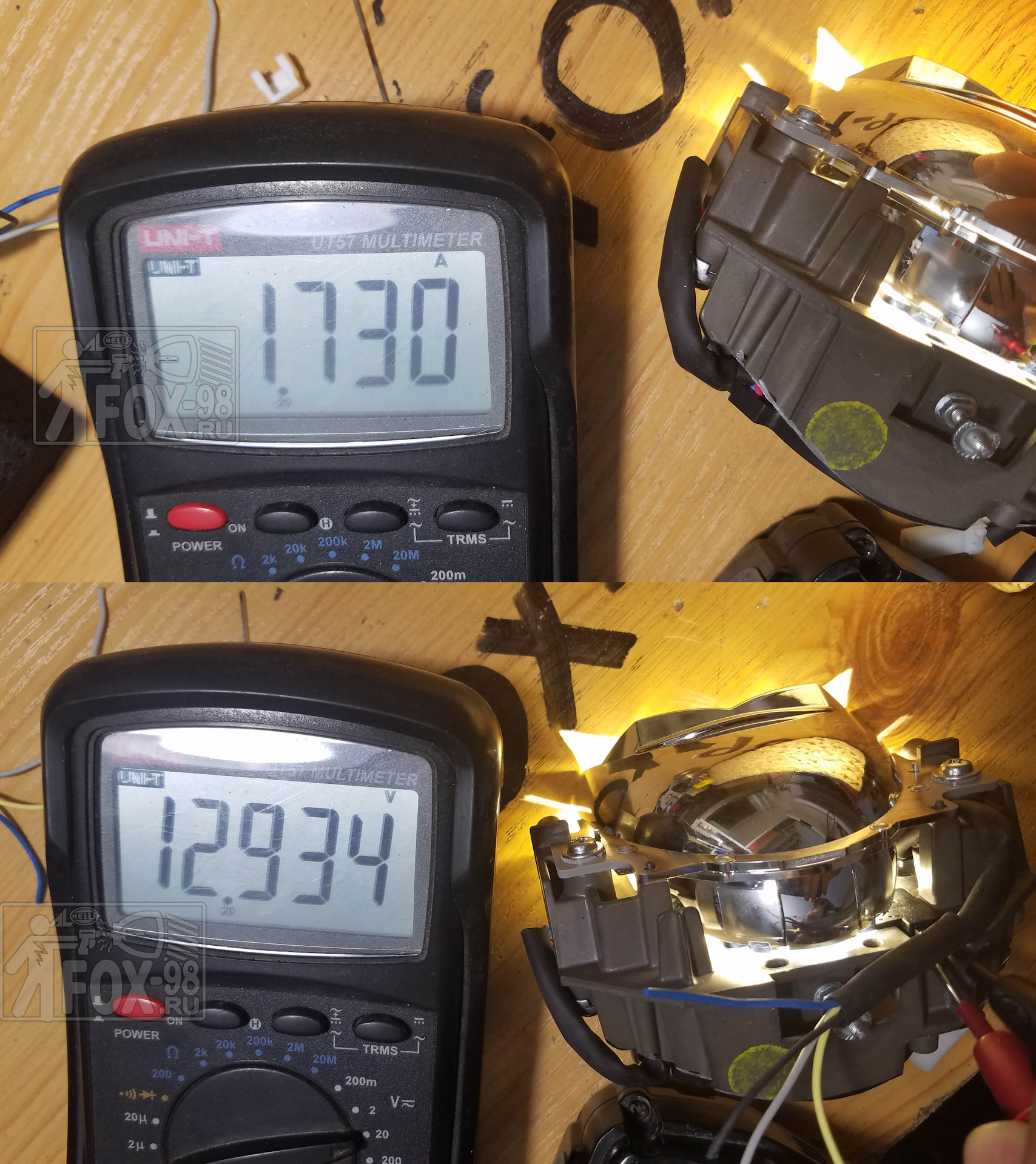

откуда такая уверенность, что интенсивность света выше?
Из тех данных котрые представлены, достоверно можно вычислить, потребляемую мощность (перемножить потребляемый ток на напряжение)
Что имеем?
для 3А = 21.8 вт
для 1А(2А)= 22.3 вт
как видим диодный чип от версии 3А по потребляемой мощности даже уступает почти на 3%. Стало быть энергоэффективность у 3A на столько выше, чем 1А? Маловероятно! Не думаю, что световой поток 3А значительно превысит 1А, если вообще не наоборот…
Какой смысл тогда ставить новый чип подгонять его под элементную базу если его ттх такие же а то хуже?
а кто вообще сказал что он новый? кроме автора данной стати
Возможно модели разрабатывались в одно время просто с учетом производительности оборудования и мощности производства поставщиков чипов, кои могут быть совершенно разные.
т.е. 1А и 3А одного года?, Только 3А не найти сходу, и ценник на него выше почти в два раза по сравнению с 1А

Возможно ты и прав в расчете энергоэффективности, но по факту в точке 75R ( в этой точке снимаю показания с галогена, ксенона и диодных модулей ) люксы выходят разные.
Да и не думаю что чип на 5 кристаллов ярче чипа на 6 кристаллов, имхо…
площадь 5ти кристалов больше или равна этим 6ти. Подробности ниже www.drive2.ru/b/490768665…age=0#a521670439697645966

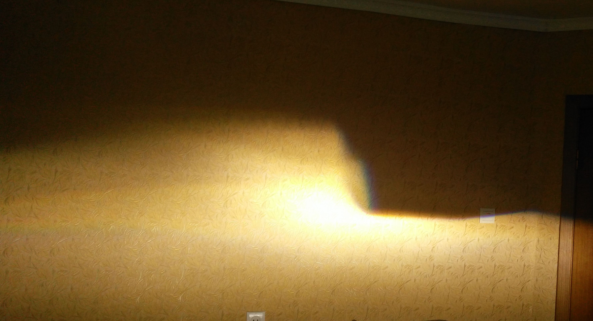

вот снять бы показания в точках 50L 50R 75R для модулей 1A, 2A и 3А а так же максимальное значение в "горячем пятне". Пока эту информацию нигде не видел. Но сам лично сравнивал показания между 1A, и 2A где чипы одинаковые, но 2А на 10-15% сливает 1А, особенно в горячем пятне.
Если будет время, могу на реглометре все три варианта проверить на максимум…
да, но это будет средняя температура пациентов по больнице)))
Стало быть правильнее будет сравнить, как в "За Рулем" дорожное полотно разбили на квадраты и в каждом сделали замер на уровне асфальта
Это да, но у меня нет возможности на такое…

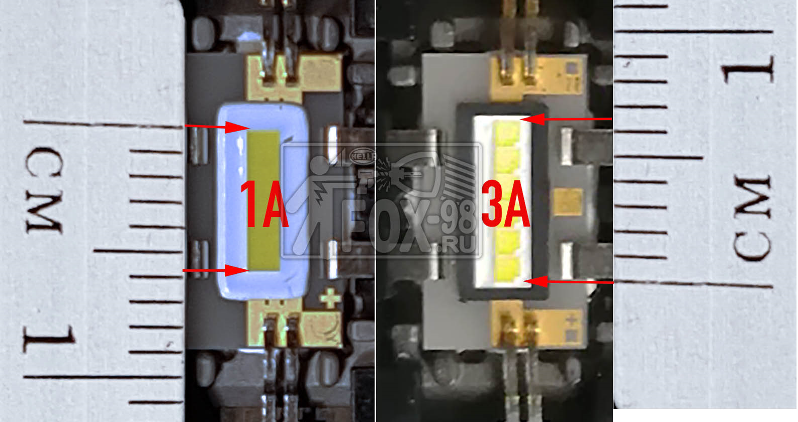

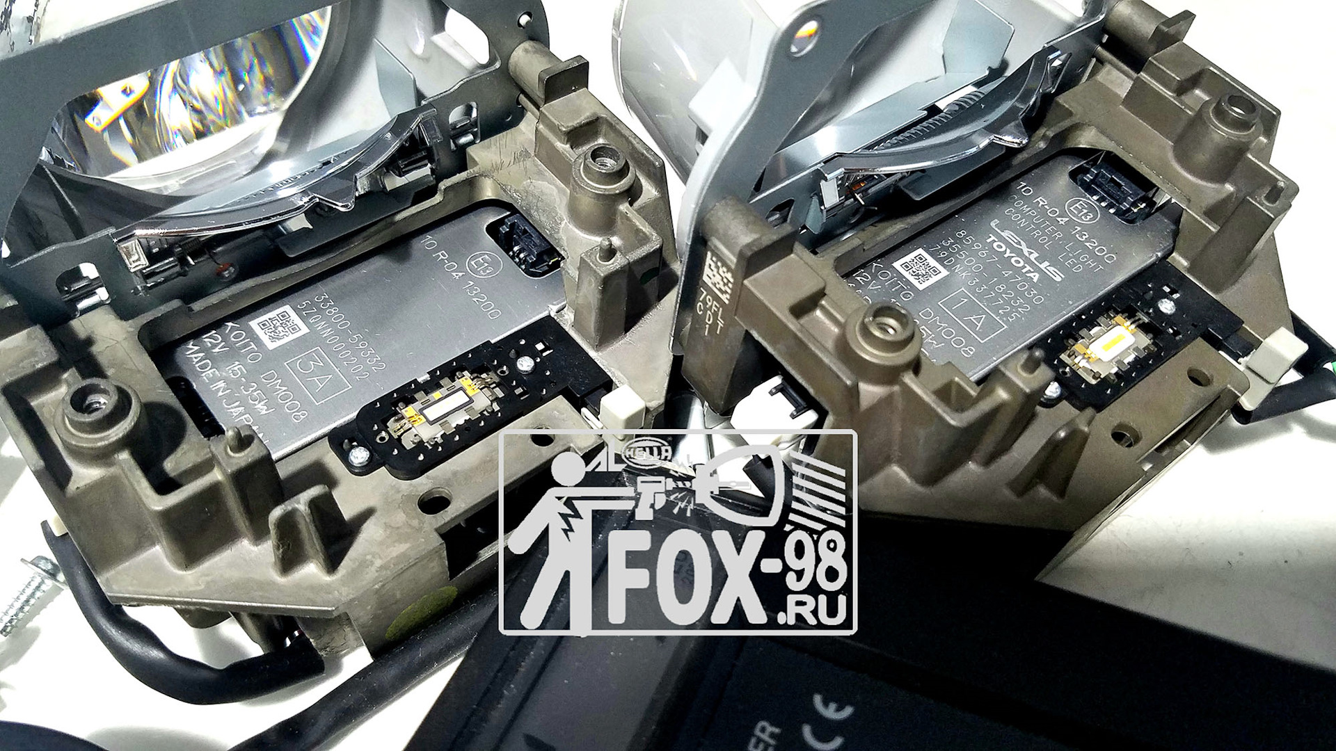

Кстати, а как ты их на фото различаешь? По каким признакам?
Ну вот с какой целью япы заменили отражатель на другой ?
И только в одном варианте для субару ?
Много непонятного вообще.
Я например с лупой искал отличие по схемотехнике драйверов 1А и 2А, не нашел, все одинаково…
Ну а эти 3А видел на последних приусах, обычных фарах, без адаптива.
Отличие по хвосту и рамке шторки

на Субару отражатель с маркировкой 3 с хвостом и рамка там другая, а на драйверах 2А www.dropbox.com/sh/4tfbw7…Py2CTweBZVRgubmGJvDa?dl=0

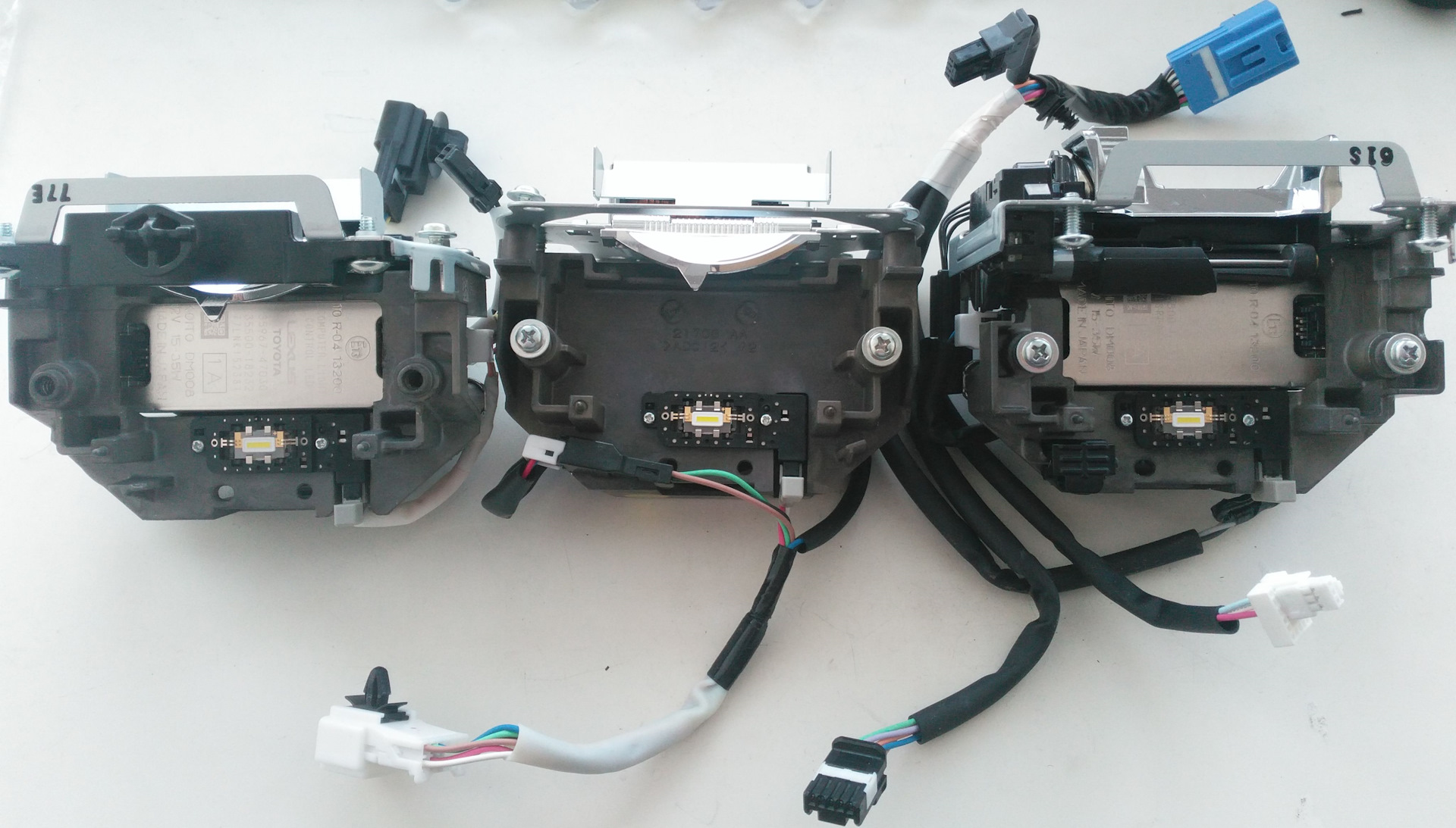

От праворуких этих модулей в руках не держал, но видел две версии DM008 (те у которых на борту имеется драйвер).
Из них с горбатым дальним имеет максимально освещённые все контрольные точки в том числе "горячее пятно" дальнего (промерял люксметром не один раз). Горбатые чаще всего с Крузаков сняты, а негорбатые из Субару, модель forester вышла на рынок раньше обновленного Крузака 200

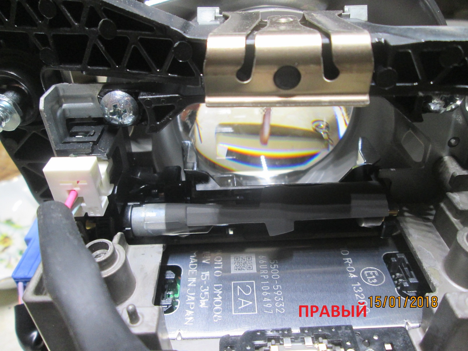

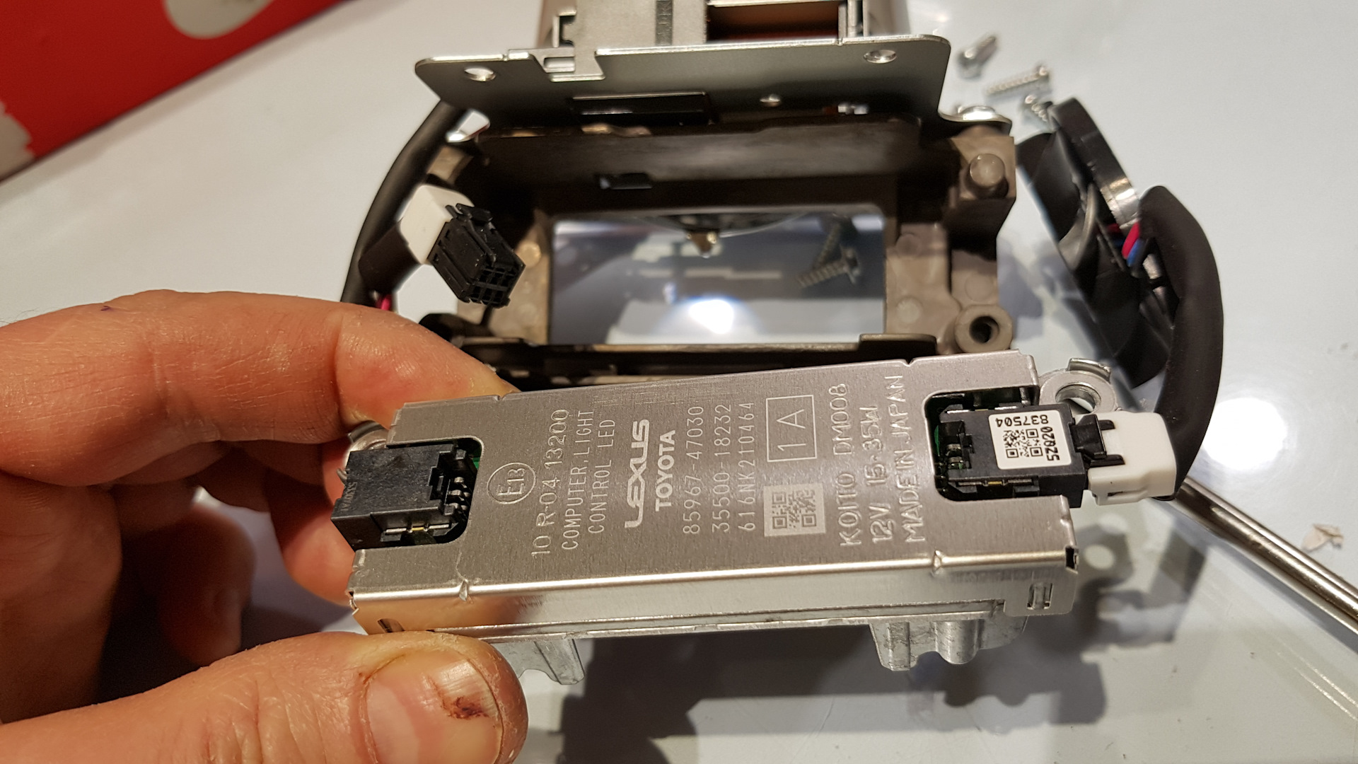

На сегодня есть три версии драйверов : 1А, 2А и 3А.
В статье все модули V1 имеют на борту драйвер 1А, модули V2 имеют на борту соответственно драйвер 2А, ну и самые новые модули, которых нет в этом обзоре имеют на борту драйвер 3А, который не совместим с 1А и 2А по току и напряжению ( понижен ток до 1,2 ампера вместо 1,78 и повышено напряжение, диод тоже другой и отличается от старых версий повышенной яркостью, фото прилагается .
Надеюсь понятно ответил…

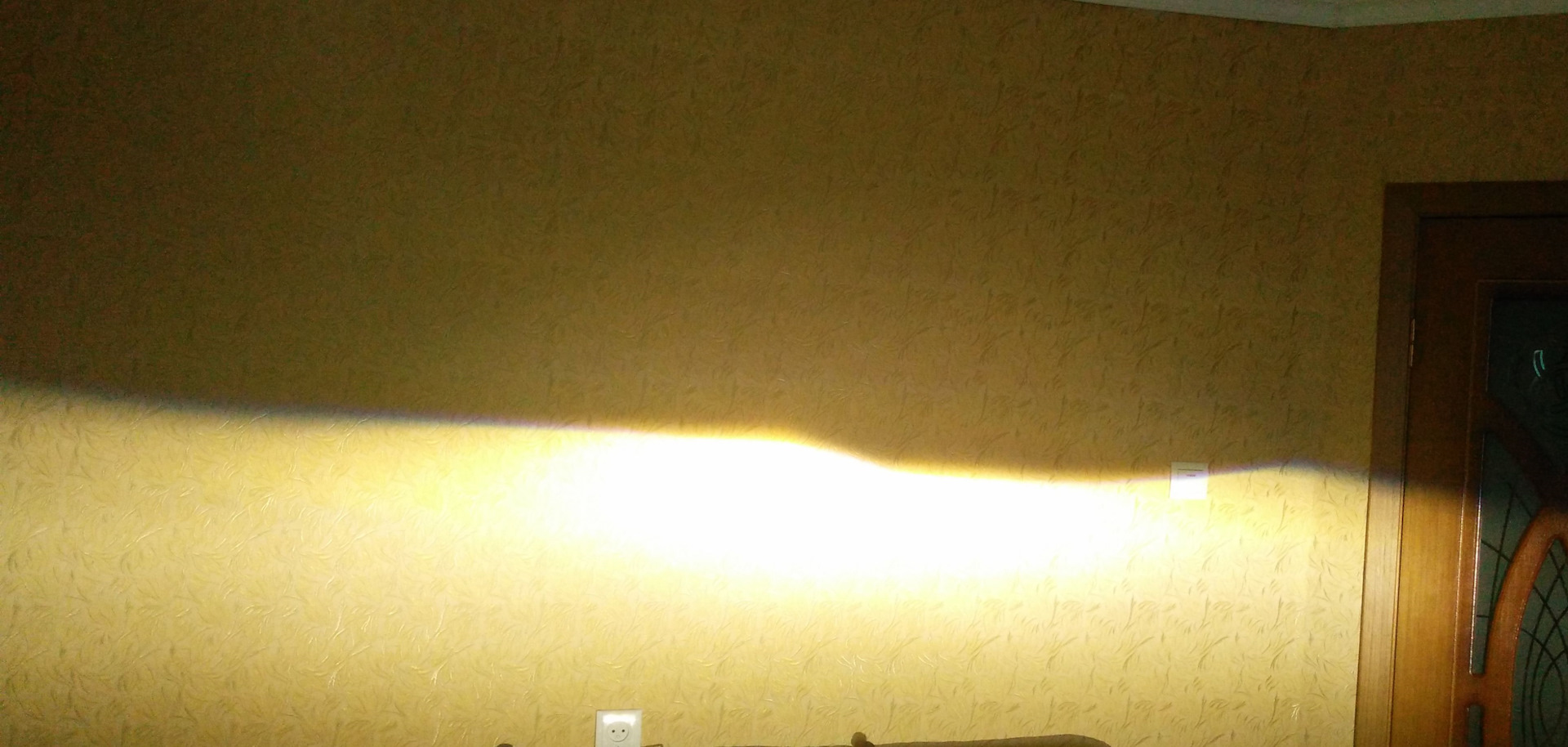

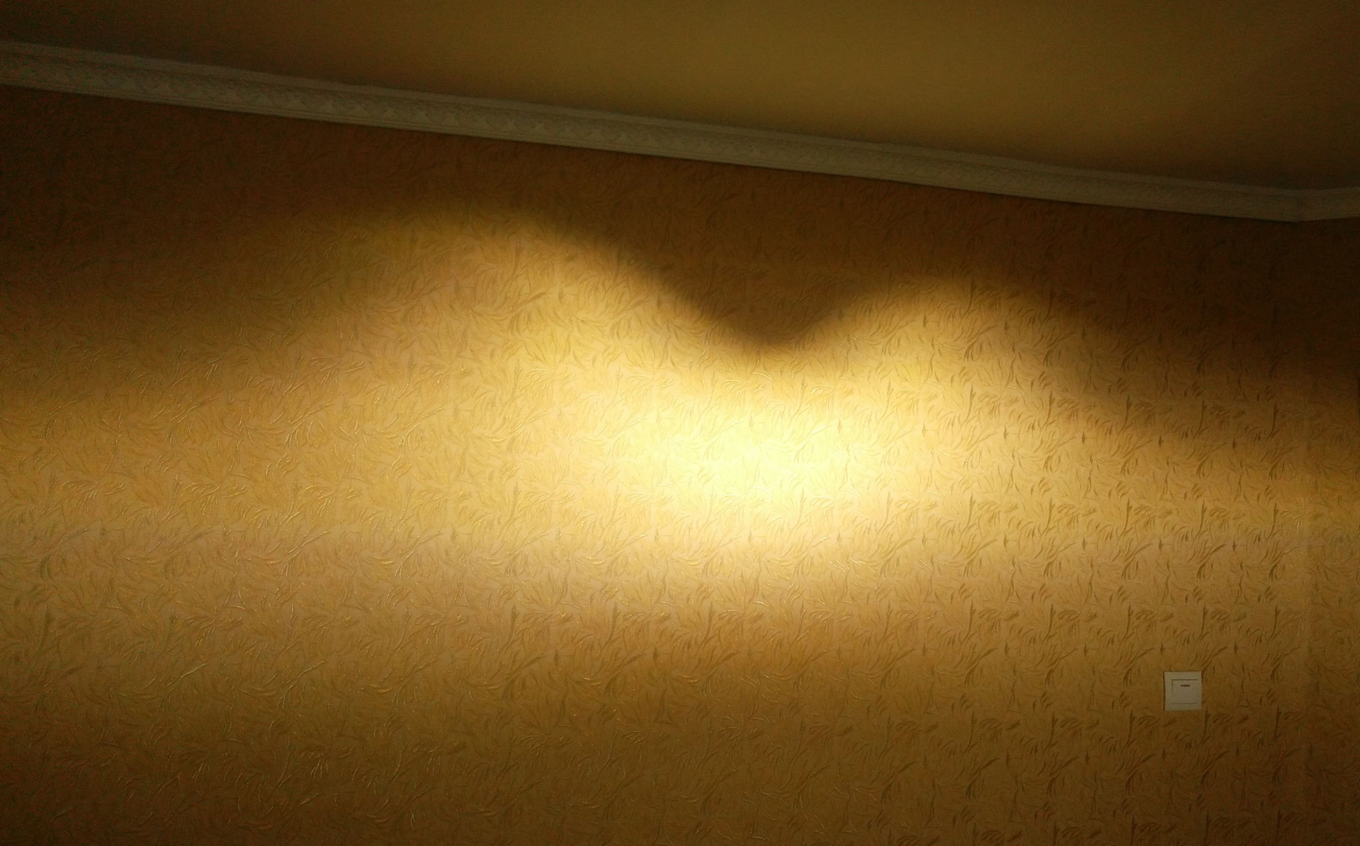

у новых модулей горячее пятно дальнего реально шире .
Считаю работа над ошибками принесла результат.
может и шире по площади, но в центре горячего пятна на 10-15% освещенность выше у горбатого, а это не мало для и так убожеского дальнего по сравнению даже с галогеном
В какой точке ?
Самому интересно…
в центре горячего пятна. Причем измерения делались на версии для леворульных авто и не один раз

нет не понято, давайте еще раз.

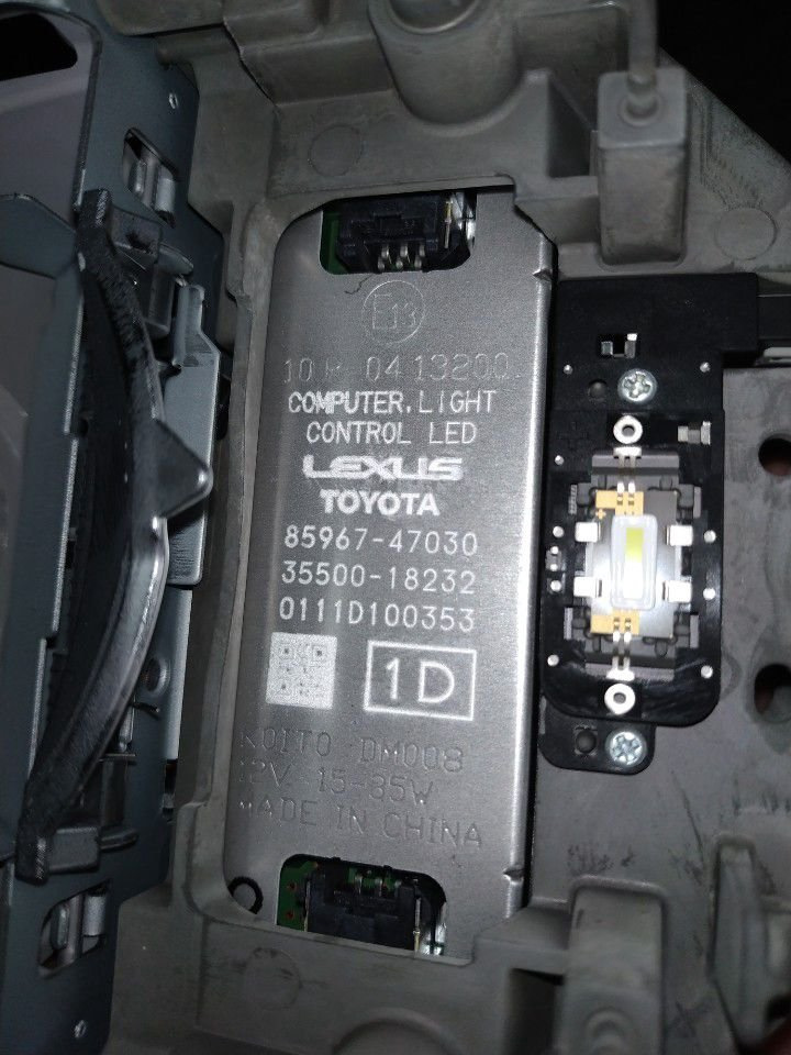

Измерения тока и напряжения делались в цепи самого чипа или на с учетом потребления драйвера?
Если что то не так, я могу удалить статью, делов то…
Питание на драйвер не замерял, смысл ?
На диодах вот ;
1. Драйвер версия — 1А ( питание 12,9, ток 1,728 Ампер )
2. Драйвер версия — 2А ( питание 12,9, ток 1,728 Ампер )
3. Драйвер версия — 3А ( питание 18,4, ток 1,185 Ампер )

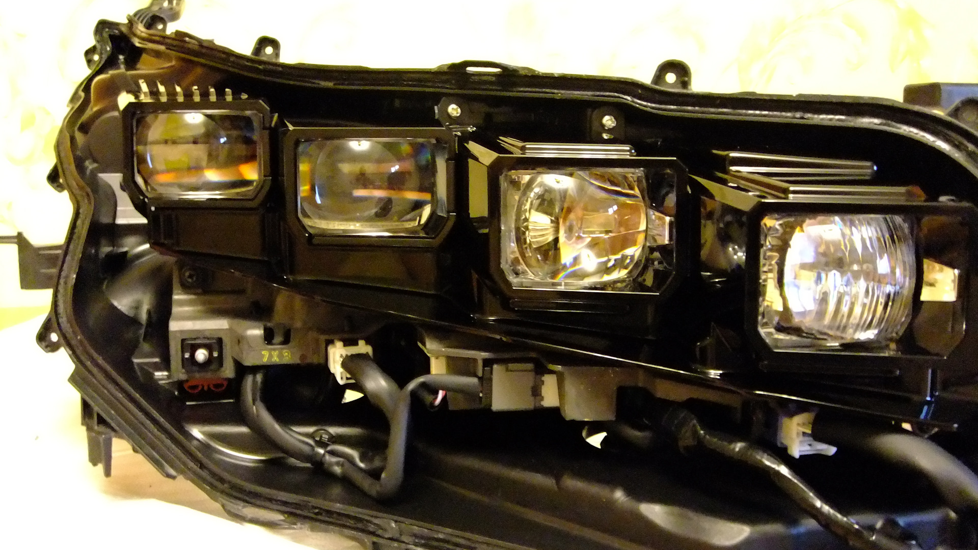

Разобрал фары с самой свежей электрички PRIUS 52 PHV.
Интересный конструктив…

Там в принципе все просто :
Слева направо : ближний 1 ближний2 чисто дальний 3 интеллект дальнего 4
да ближний улучшать уже нЕкуда (не выходя за жесткие ограничения).
Так и понял, что изменения коснутся только дальнего, от которого, кстати, не ожидаю лучшего, чем было с галогеном.
У себя в 35ом, обычный галоген поменяю на необычный HIR. Но об этом позже…
Naa-Stav
Не сейчас…
На диодах вот ;
Замеры показали что слева 5,5 мм, справа 6,5 мм
Да, но общая (суммарная) площадь чипов излучающая свет, примерно одинаковая.
На 3А хорошо заметно между кристаллами имеется расстояние, которое гораздо больше, чем на 1A. В то же время другая (короткая) грань прямоугольника на 1А заметно шире.
С точки зрения построения оптических систем, источник света 1А (цельный, без промежуточный) более приспособлен для моделирования идеального градиентного прожектора, фрагментом которого и является автомобильная фара.
Все, я сдаюсь…
Хотя рано еще сдаваться…
на чипе 1А между кристаллами тоже есть промежутки.
cloud.mail.ru/public/BVke/ukTrZgE2V
Да и кристаллов там четыре…
на чипе 3А промежутки меньше.
cloud.mail.ru/public/96Pc/aRMjH4UUB
отмасштабировал и наложил один на другой полупрозрачно))
Сдается мне, что 3А имеет меньшую активную площадь кристаллов, чем 1А
Понять бы еще, что это за чипы…
Может заказные из семейства OSLON Black Flat ?

Там барабан, который крутиться с помощью шагового двигателя…

Барабан развернуть можно, но не нужно.
Модуль так и останется учебным пособием…
смысле учебным пособием ?)да и почему не нужно, на встречку же боьше уходить будет, если правостороннее движение
нужен еще модуль с правой фары чтобы попробовать в работе и решить что сними делать. На правом модуле другой совсем барабан, возможно просто будет перестановка модулей местами и в итоге приемлимый свет…
Я был не прав. На правом модуле барабан как бы зеркальный. И прав Naa-Stav надо просто поменять модули местами. Попытаюсь вставить фото.
Naa-Stav
Вставлю фото.

Контроллер на три режима: ближний, дальний и третий режим — любое положение барабана. Если встреча пустая можно включать полудальний, на своей полосе авто слепить не будет
Третий режим имеет приоритет над ближним и дальним.После его выключения линза переходит в нормальный режим бс или ДС, смотря что было включено.
Круто, только полудальний должен светить на свою полосу) Зачем нам светить на встречку если есть попутки.
Можно настроить и запомнить любое положение барабана, кому как нравиться.
А что делать с левосторонним светом?
Разворачивать барабан на 180 градусов
Вставлю сюда фото левого барабана.
Naa-Stav

Ещё прикол в том, что барабаны интеллекта на левой и правой линзе разные, и на модулях есть маркировка лево, право.
