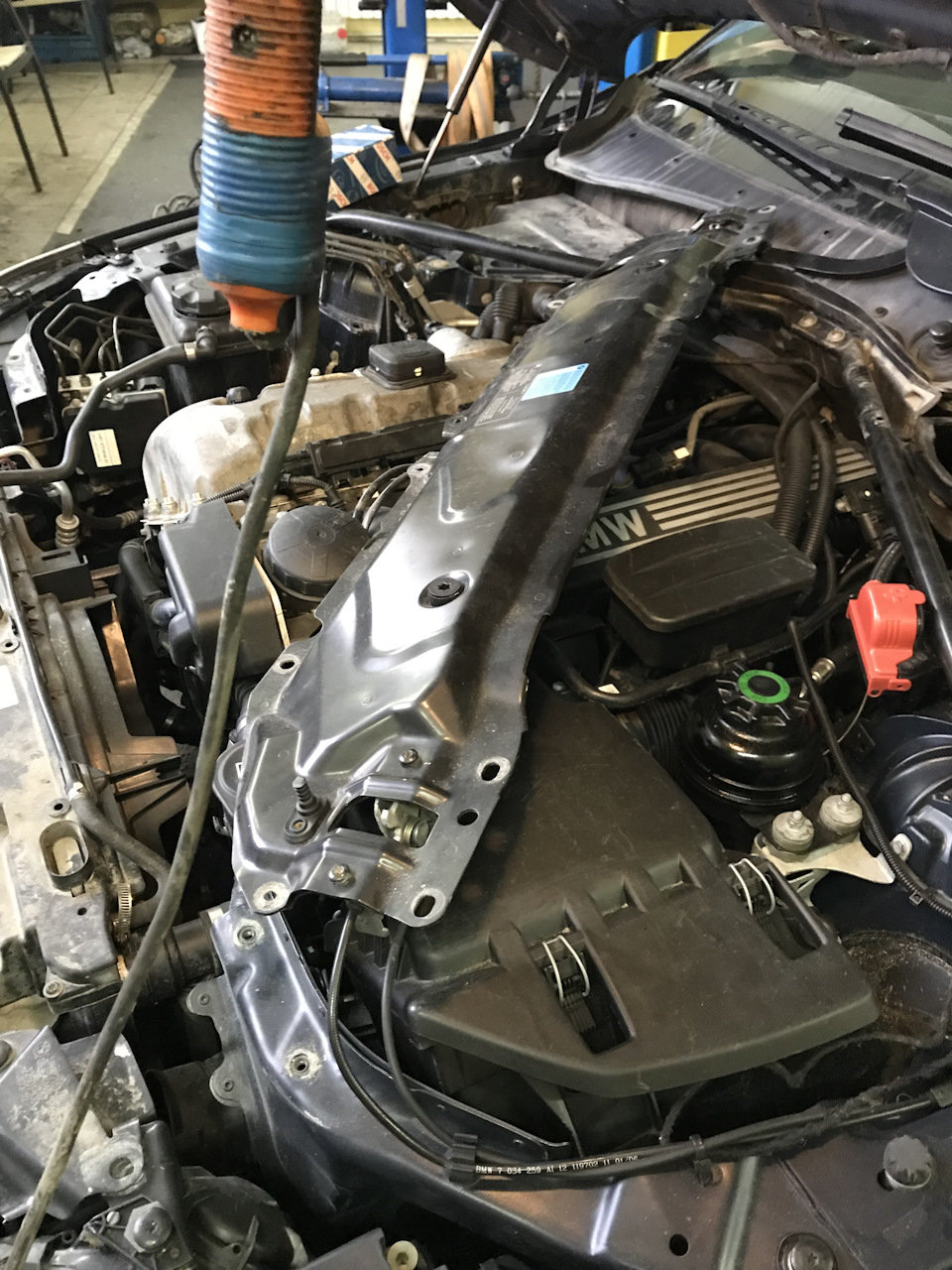

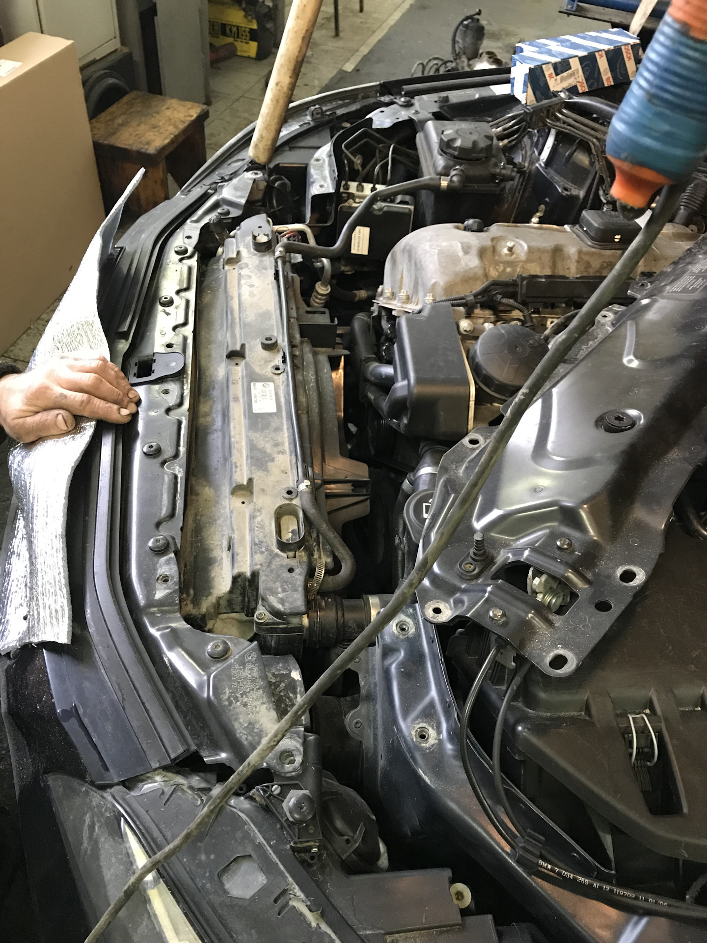

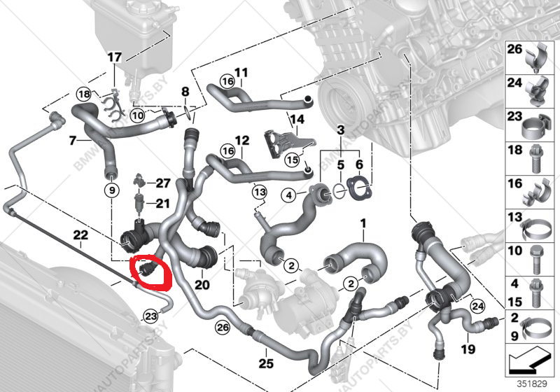

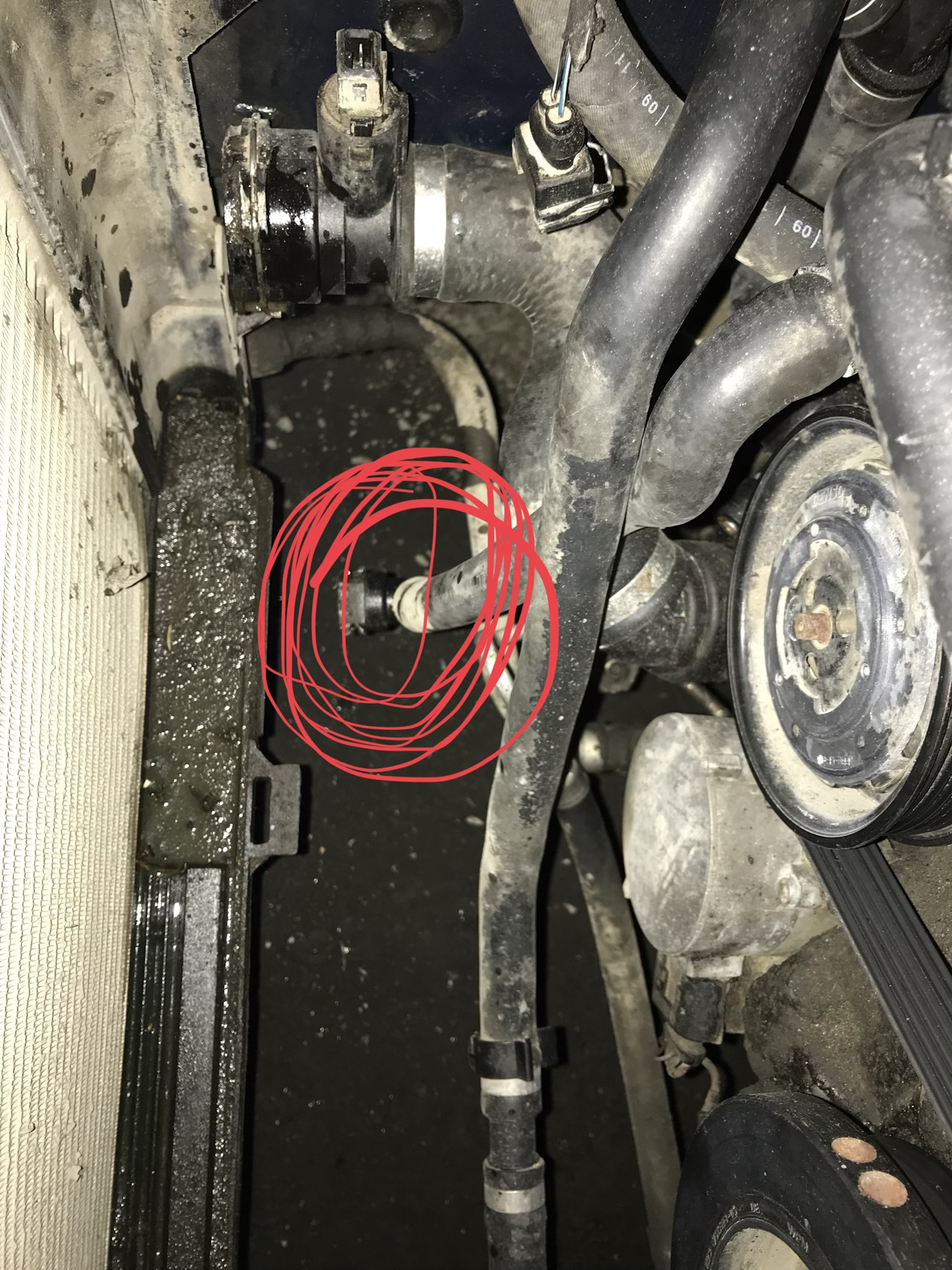

C наступающим друзья. Ну вот и настал момент подарка моему авто. Пришел радиатор бехер. Наконец то в машине станет тепло. В двух словах предыстория и как всегда потом факты без воды.
— Авто стало не догреваться, на трассе при -12 выше 68С авто не нагревалось, 76С город максимум.
— Что сделано:
1. Заменен термостат ДВС и акпп, результата не дало.
2. Заменен антифриз и прокачана система от воздуха.
Не помогло.

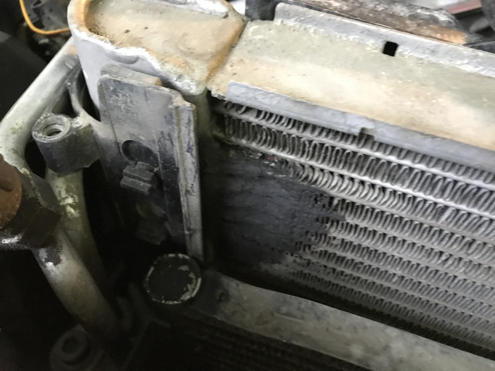

Было понятно, что нарушена герметичность в радиаторе между контуром охлаждения акпп и ДВС.

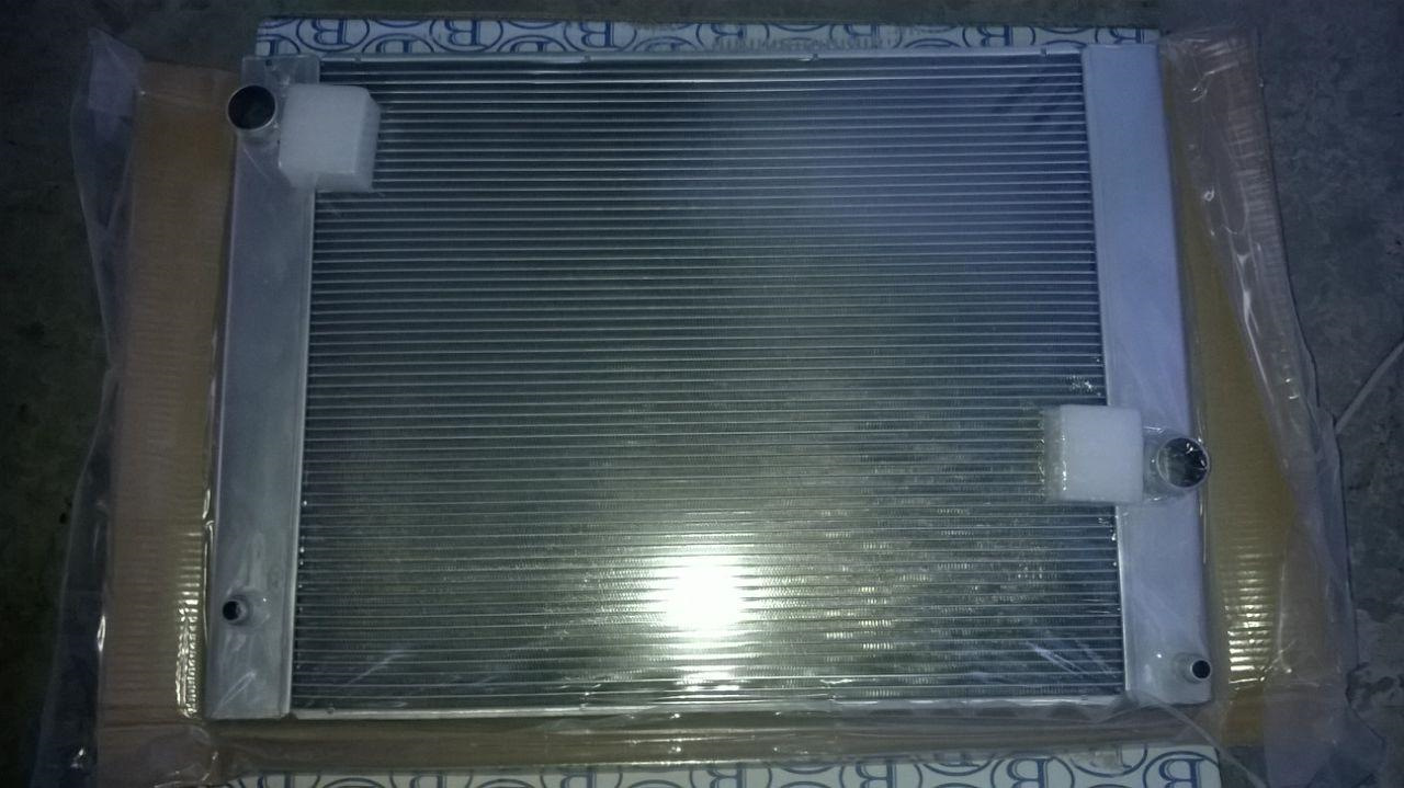

(Сразу расскажу, кто идет покупать себе радиатор и вдруг получает радиатор с 4 дырочками в место 5 и начинает продавца гонять по магазину, типа головожопы, неделю ждал за 12 тыс радиатор и привезли с.ки не то.) Не торопитесь, их два вида.
1. Старого образца
2. Нового образца
В новом образце если смотреть на фото, справа снизу отсутствует маленькое отверстие, все хорошо, он даже лучше. Т.К в старом два контура, малого на коробке нет и он гоняет через радиатор охлаждения всегда, а на моторе есть малый и большой, так вот когда в радиаторе нарушается герметичность между контурами, то мотор нагревает малый круг (пытается) а антифриз перемешивается с большим кругом из контура охлаждения коробки и соответственно авто не может нагреться.
— В новом образце контур один, и он при нагреве контур коробки крутит в радиаторе, и когда двс нагревается до нужной температуры и открывается термостат, то и контур двс добавляется в этот же радиатор.

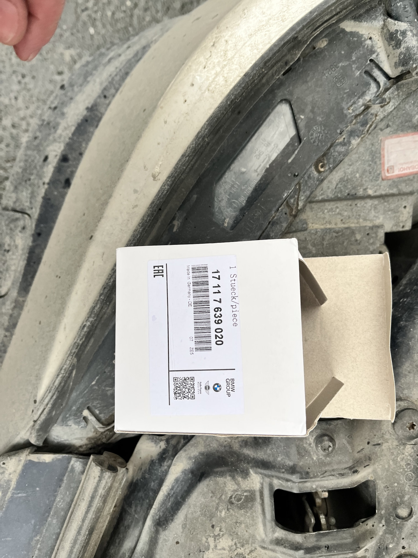

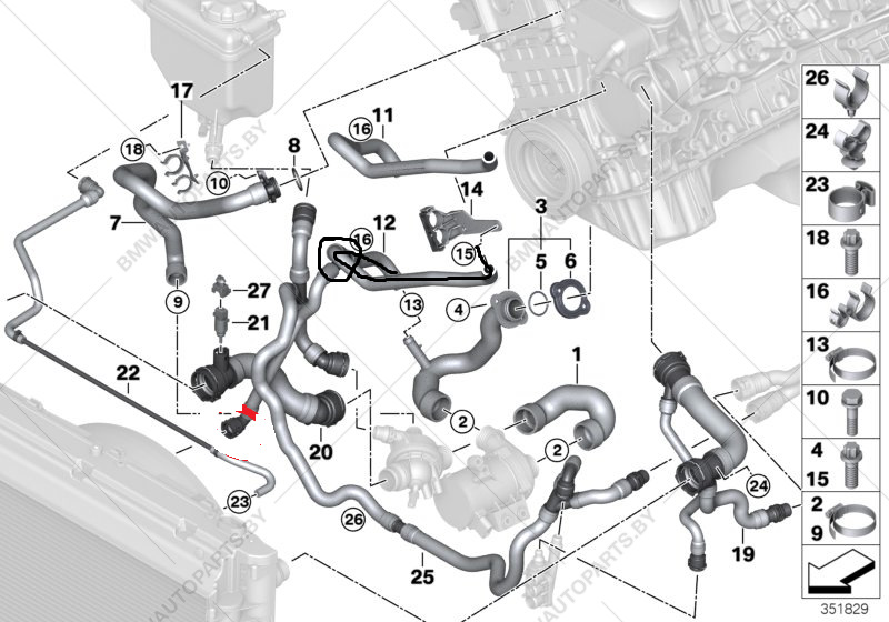

— Но куда деть лишний шланг, да? не нашел толком информации в интернете и изучив, что бмв предлагает купить в комплекте с радиатором нового образца, а это шланг и две компенсационные клипсы. Шланг на сегодня стоит 2 к рублей, короче пустая трата денег.
Направление его выделено чёрным. Суть в том, что тут просто начинает отсутствовать тройник и нет хвостика, который уходит от тройника, как поступил я.

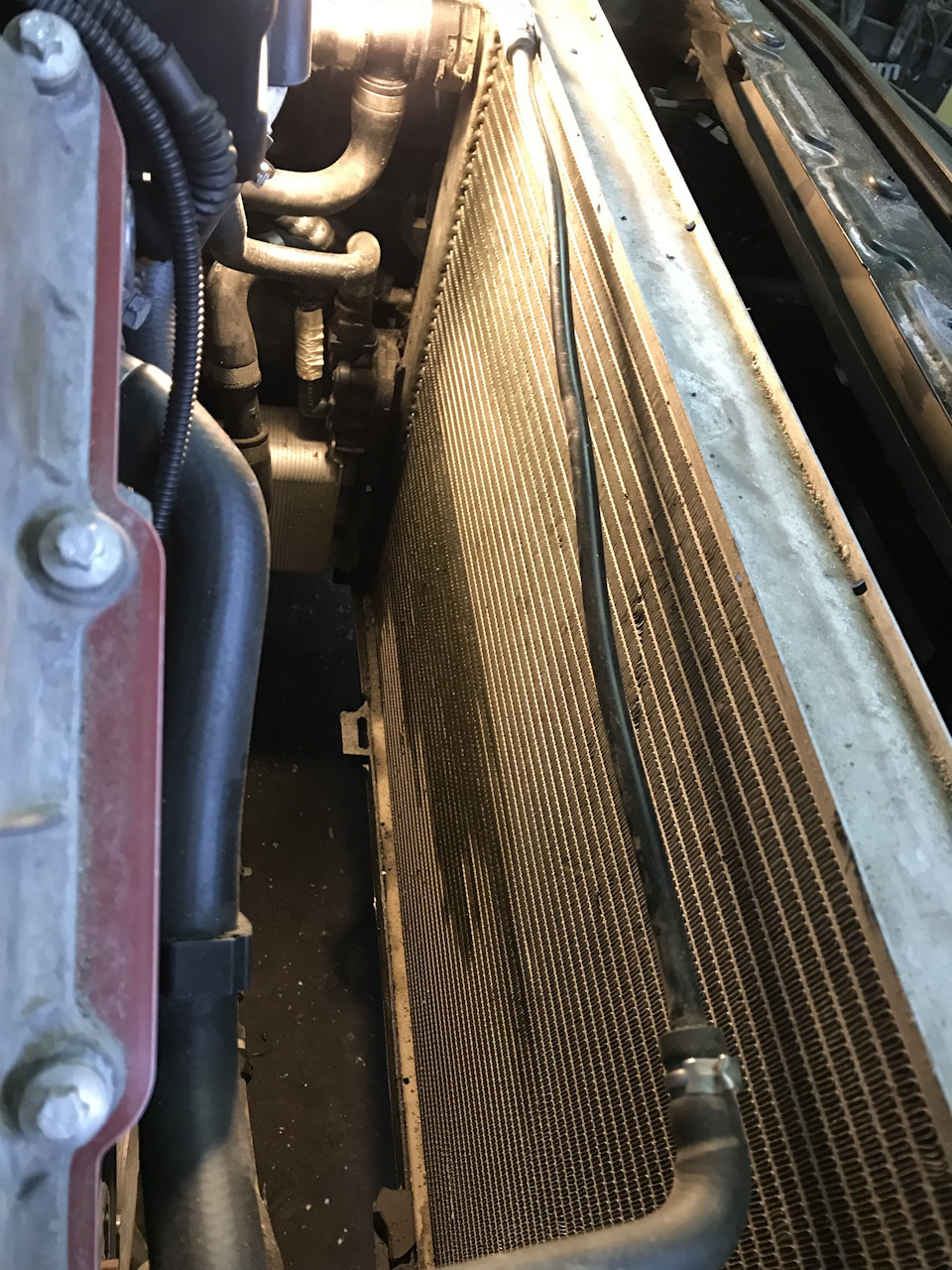

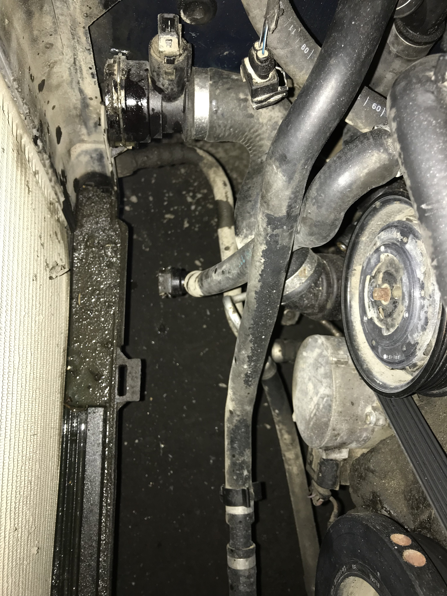

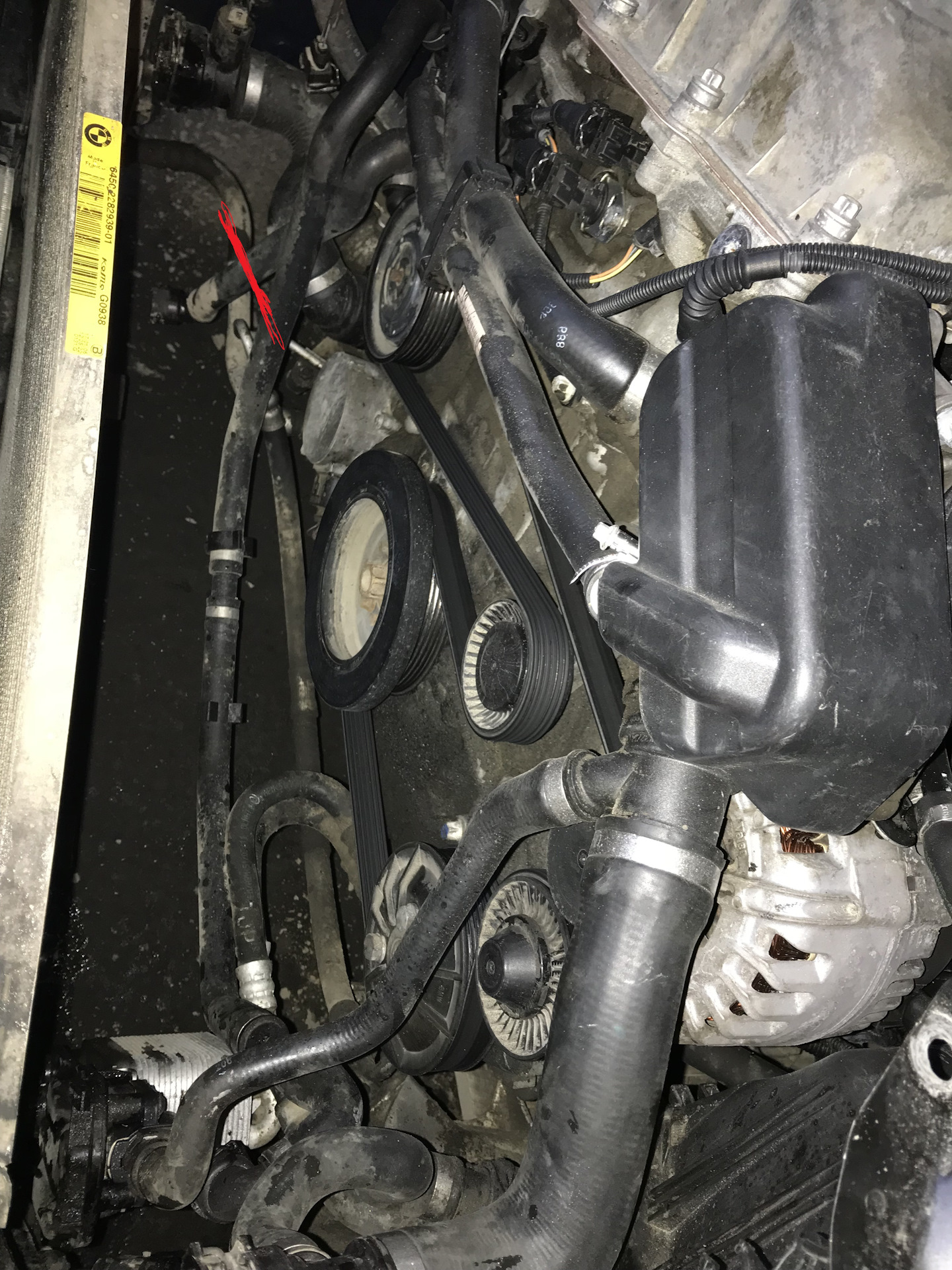

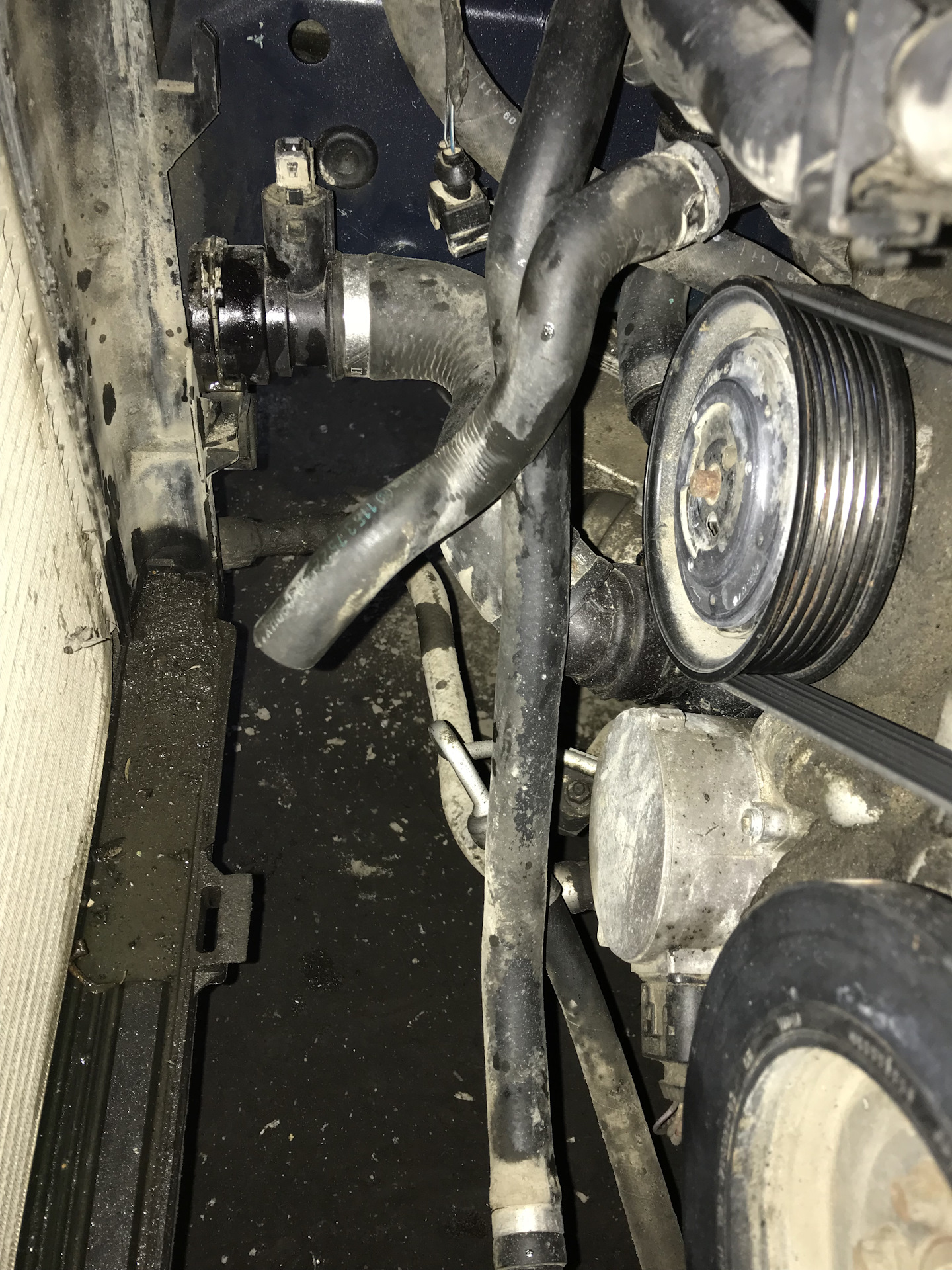

Отрезал быстросъемное соединение, вставил в шланг болт, который очень туго туда вошел и затянул парой хомутов, все. 2к на промывку форсунок.) можно кстати купить подходящий по диаметру и температуре шланг в резинотехнических изделиях и сделать его напрямую.
— И остается вопрос, нужны ли нам компенсационные клипсы — ответ нет, они все ровно не дадут закрыться верхней крышке пластиковой радиатора, так как радиатор шире, по этому родные просто убираем, новые не ставим, все прекрасно встанет и закрепиться.

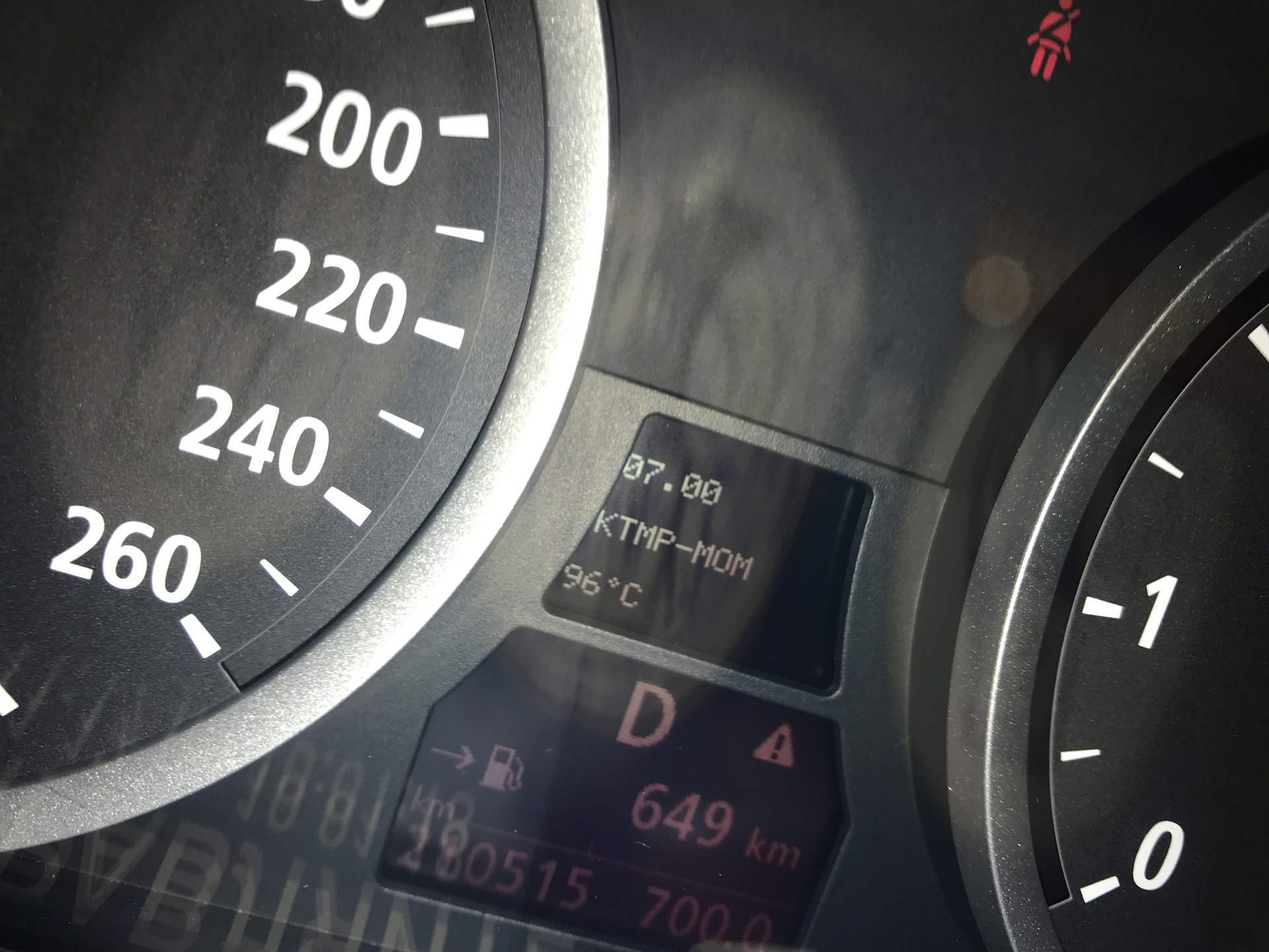

Ну и результат
Коды деталей не пишу, чтоб не вводить в заблуждение, если совсем нужно, пишите в личку или коменты.
Надеюсь снял вопрос — куда деть этот не нужный шланг! )))))
Кстати все делается без ямы.
Так пару фоток
Всем спасибо.

В комментариях человек спрашивал, но ответа я не увидел. Спрошу сам: чем отличается замена радиатора от пережатия "лишней" трубки?
Привет . Я правильно понял, ты хочешь оставить свой радиатор и просто пережать на нем трубку эту ? Если так, я не могу тебе сказать, что изменится .

Здравствуйте, я вот тоже столкнулся с такой с проблемой, купил радиатор а на нем штуцеров на один меньше, вычитал у вас на форуме, что можно просто заглушить его и всё, ну я не могу понять коробка будет охлаждаться? Церкуляция ни какая не нарушится, а то как я понима б жидкость не будет по радиатор церкулировать, объясните пожалуйста по подробнее а то я уже собрался отвезти радиатор в магазин обратно.
Привет, глуши, все будет циркулировать, даже заводской заглушенный шланг в продаже есть, оригинал от бмв, и это не колхоз придуманный китайцами, это производителем бмв новая ревизия радиатора .

Можно ли использовать радиатор старого образца как одноконтурный (заглушить шланг, который предлагается заменить), если в нем прохудилась перегородка между контурами?
Можешь попробовать !) не знаю !) но предполагаю, что на коробку просто охлаждени не будет, она нагреетеся !

И если брать на 4 отверстия нужно просто заглушить нижний патрубок и все?
Да, болт с герметиком туда вогнать, чтоб по длинне да два хомута зажать вошел и все . Или если бабки тратить охото, можно купить новые патрубки заводские под 4 отверстия, такие тоже продаются
