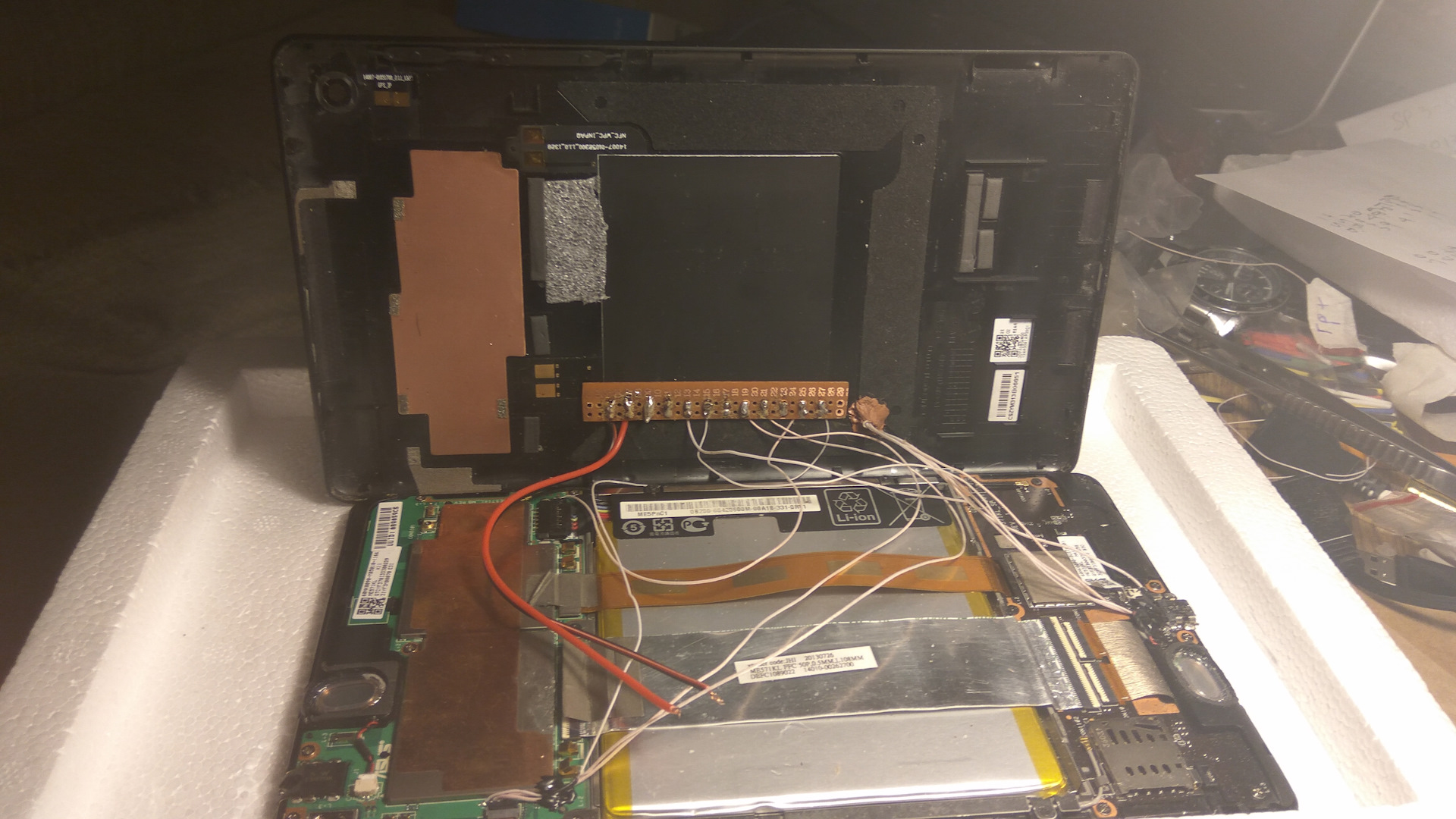

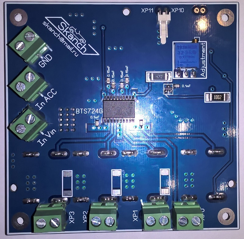

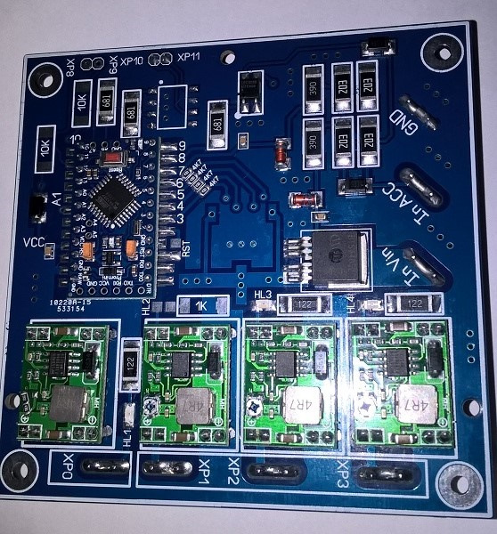

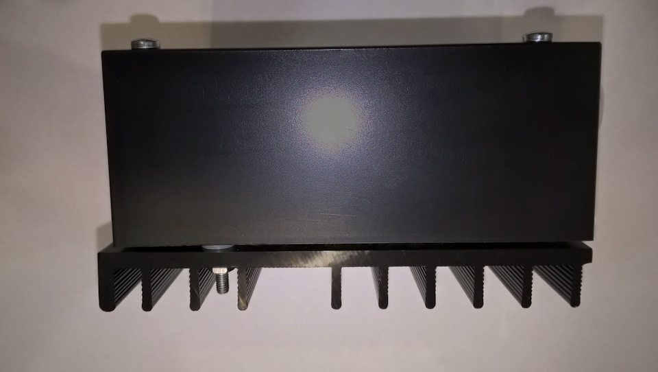

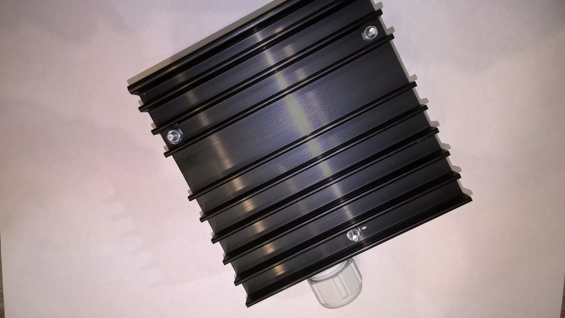

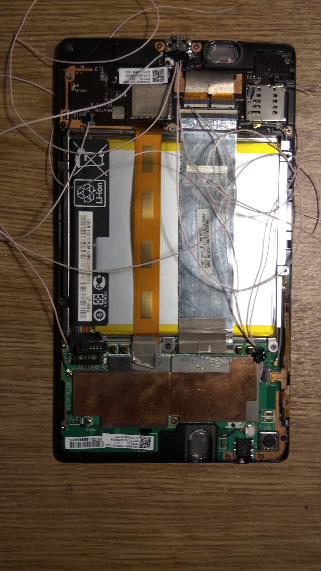

Электрическая часть. Распределитель питания, кабель питания, кабель питания и управления периферией (usb HUB, камера заднего вида, видеорегистратор). Распайка планшета Nexus 7 2013.
Батарею планшета удаляем однозначно. Планшет будет запитан от распределителя питания, который будет питать usb HUB, видеорегистратор и прочее. Остановился на таком.

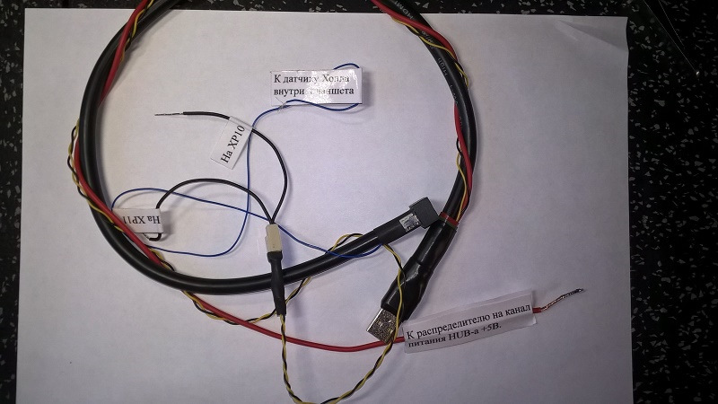

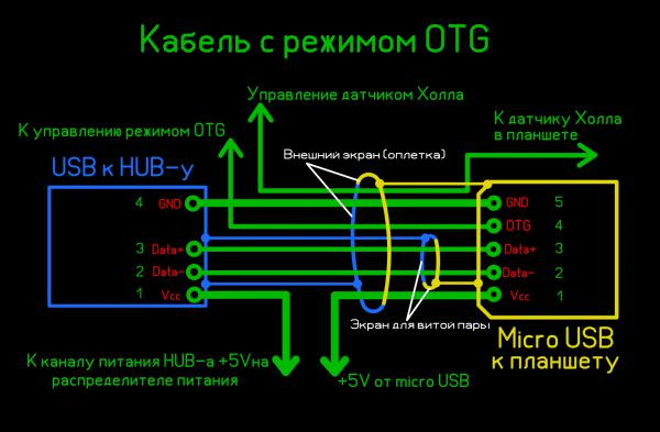

Кабель питания и управления периферией.

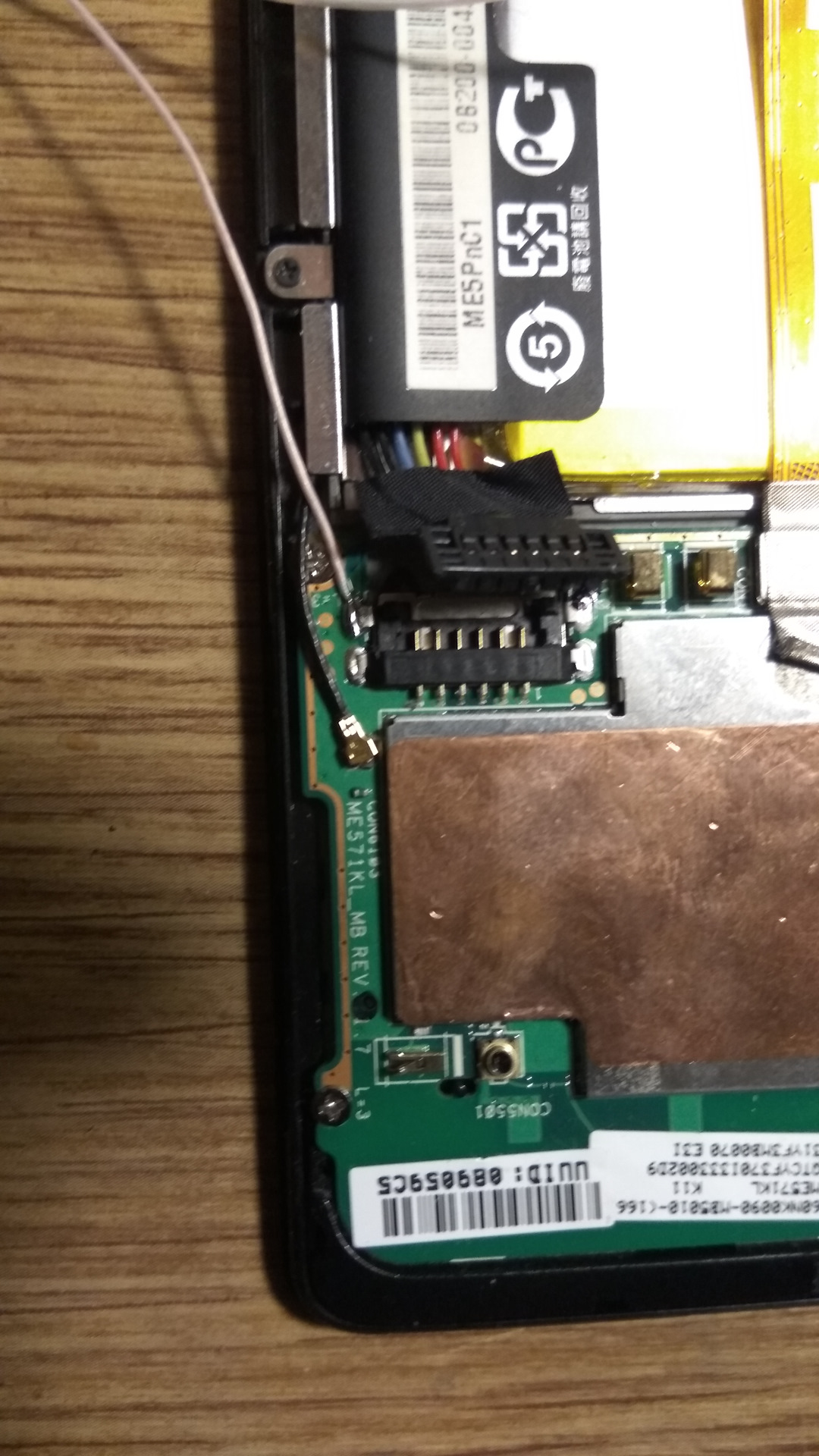

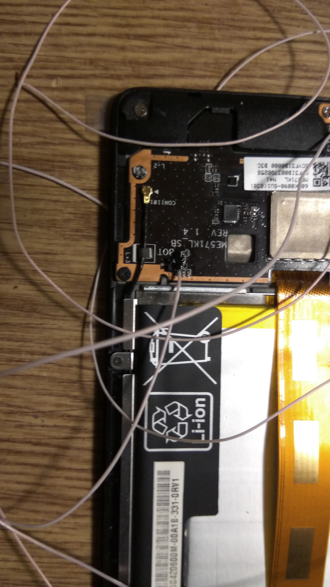

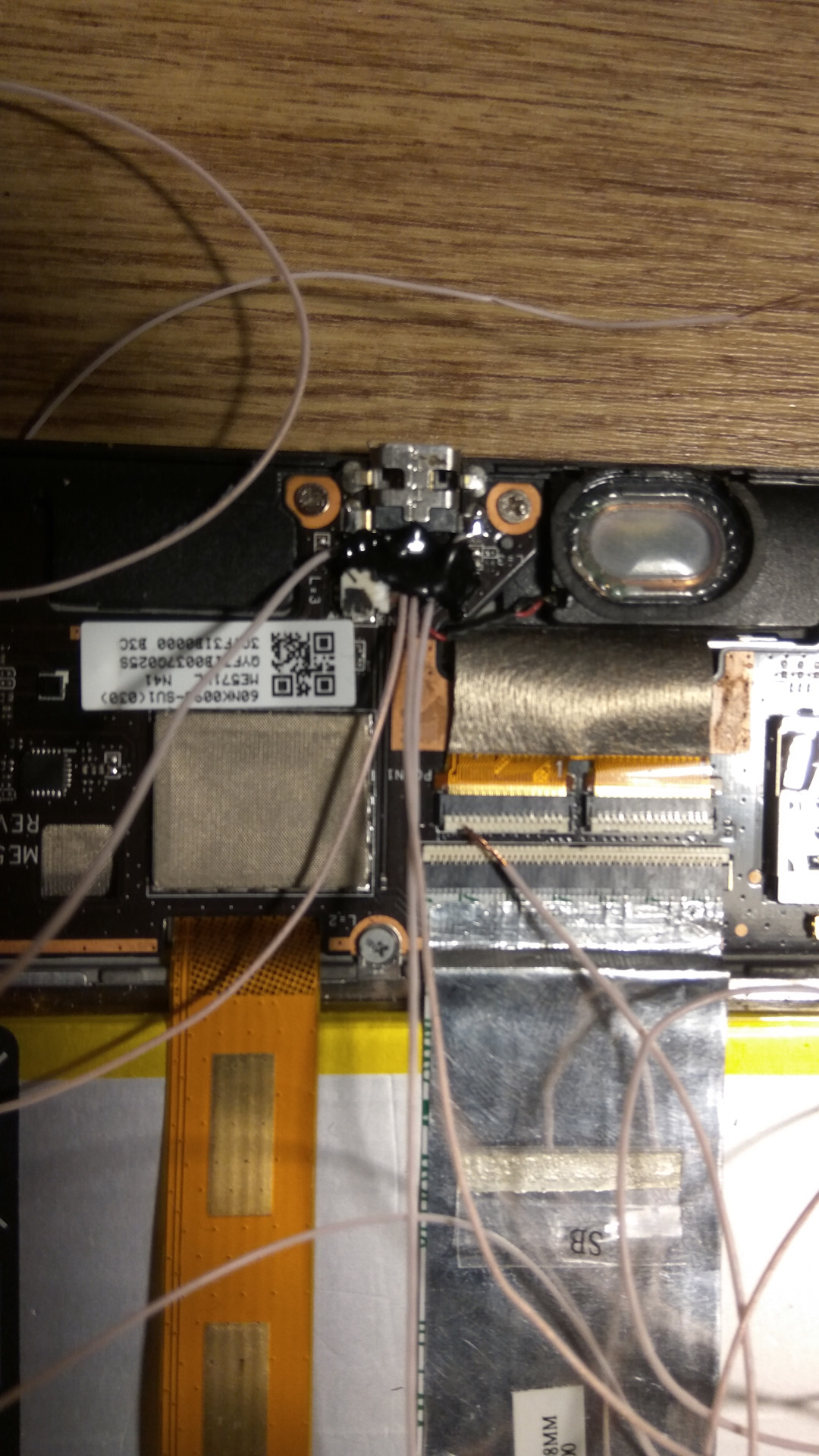

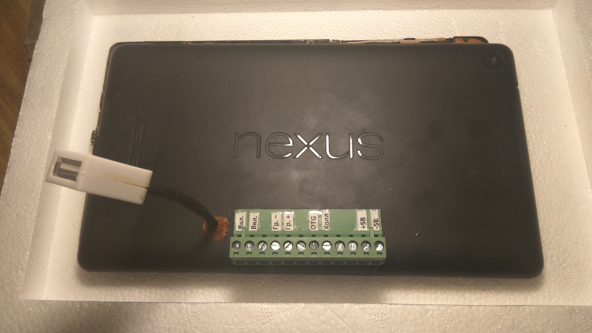

Так как планшет встаёт в корпус в плотную необходимо распаять usb разъём планшета, а также кнопку включения, датчик хола, OTG, землю, питание планшета.

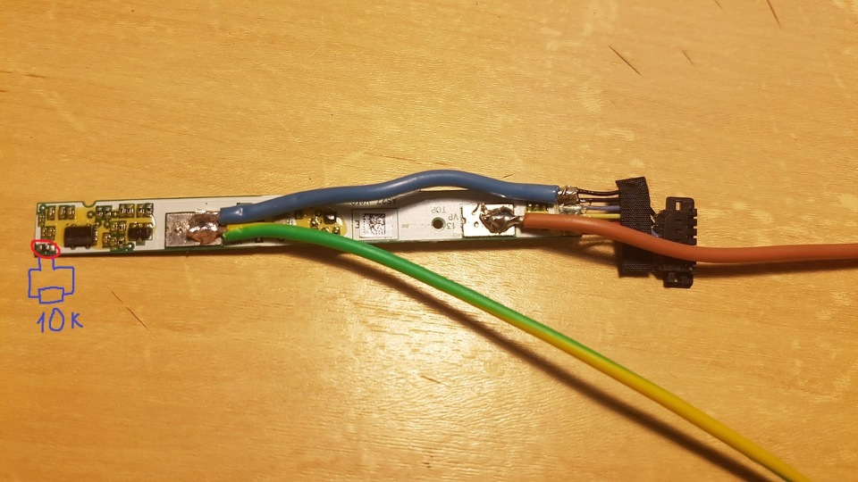

Отдельно стоял вопрос оставлять или нет контролер батареи питания. Рекомендую оставлять с небольшой доработкой, необходимо выпаять терморезистор и заменить его обычный резистор на 10 кОм и сделать перемычку по минусу.
Кабель питания +/- от аккумулятора машины кабель КГ 2,5 длина 4-4,5 м с предохранителем на 5А, от замка зажигания АСС (появление 12v при повороте ключа положение 1) провод 2,5 мм 1-1,5 м. Для питания Hub и видеорегистратора кабель ШВВП 2х0,5 5 м. Хочется отменить что дополнительно никаких дырок сверлить не надо. КГ-шный провод протягивается из моторного отсека в салон через резиновую заглушку под бардачком в ногах пассажира.
На этом второй этап завершён.
