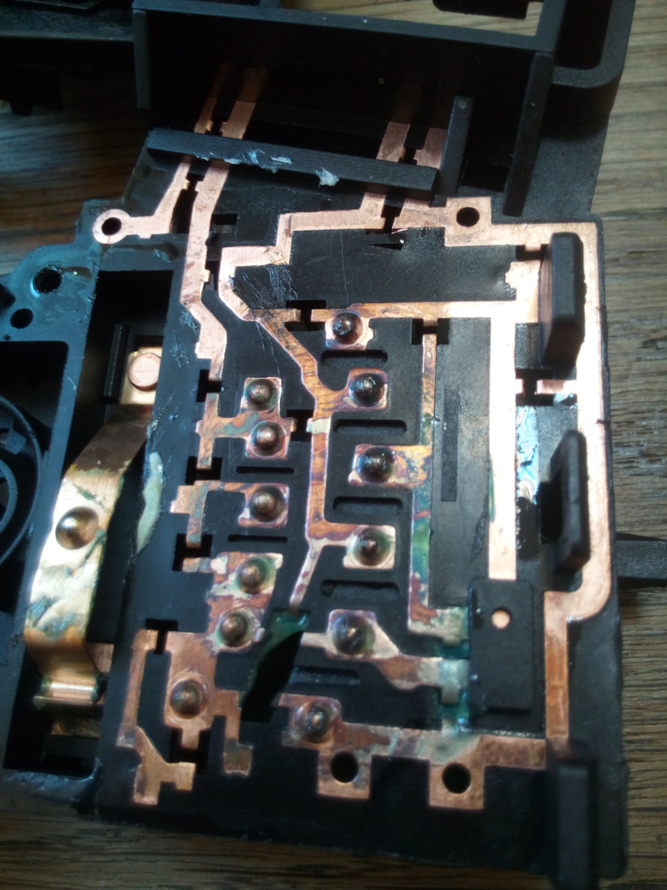

Итак перестали работать дворники на третьей (повышенной) скорости…
Спасибо Lifahe ! разместил мой вопрос на форуме. Спасибо друзья, что откликнулись…
Начал снимать подрулевой (правый) переключатель. В умной книге написано, что нужно снимать кожух, и что самое противное сам руль!
Я попробовал ограничиться кожухом, осторожно но получилось.
Вскрыл крышку (два самореза) и увидел такую картину (всё в смазке)
Всё почистил кусочком кожи, чтобы не повредить.Получилось как-то так…
Собрал переключатель. Подключил к авто… И, вуаля, всё работает, на всех режимах. ПОБЕДА !
