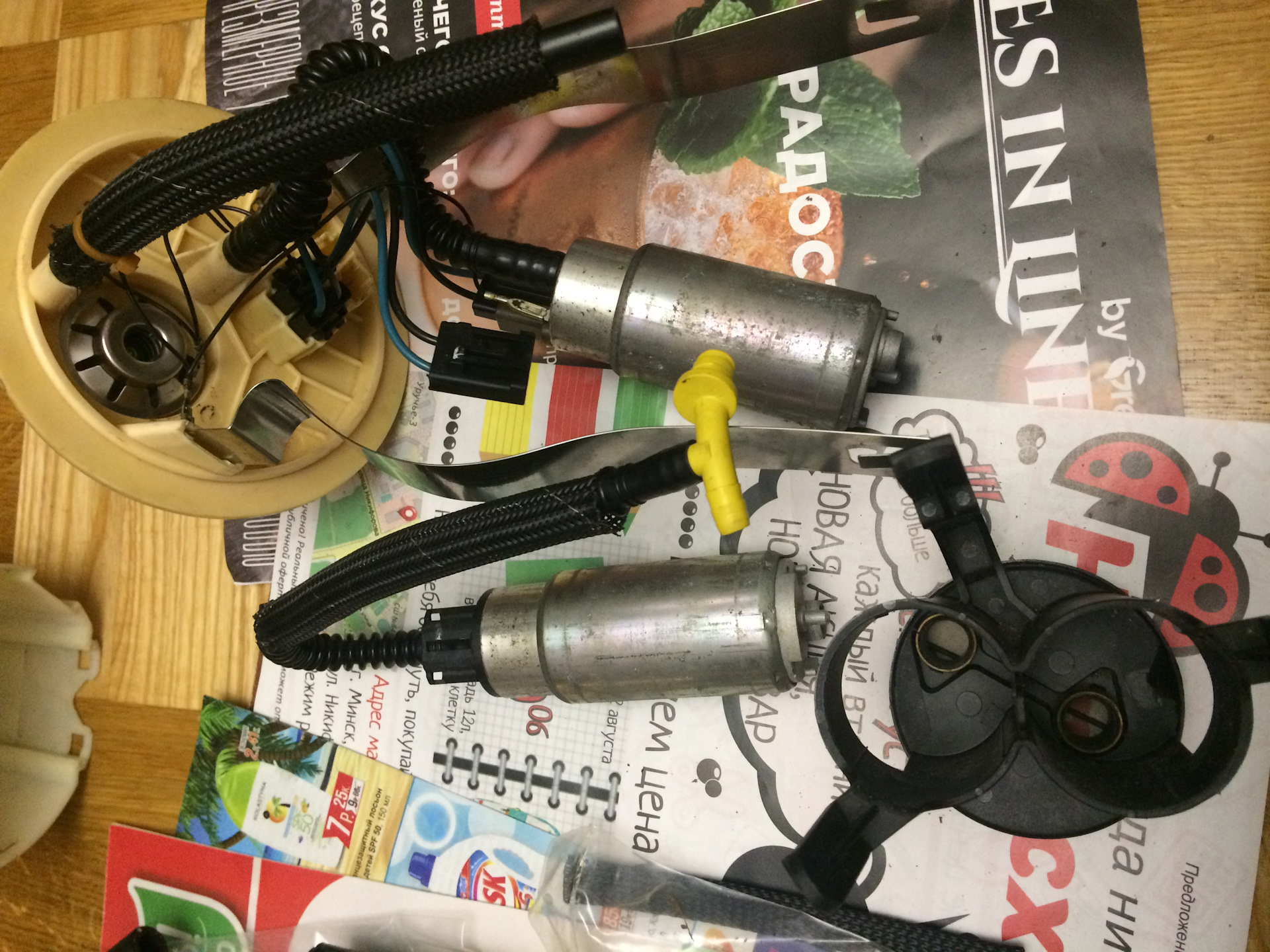

GP GPARTS VO454022 Топливный насос (моторчик основной)
GP GPARTS VO454023 — Топливный насос (моторчик вспомогательный)
Два насоса без колбы от немецкого производителя, меня это подкупило.

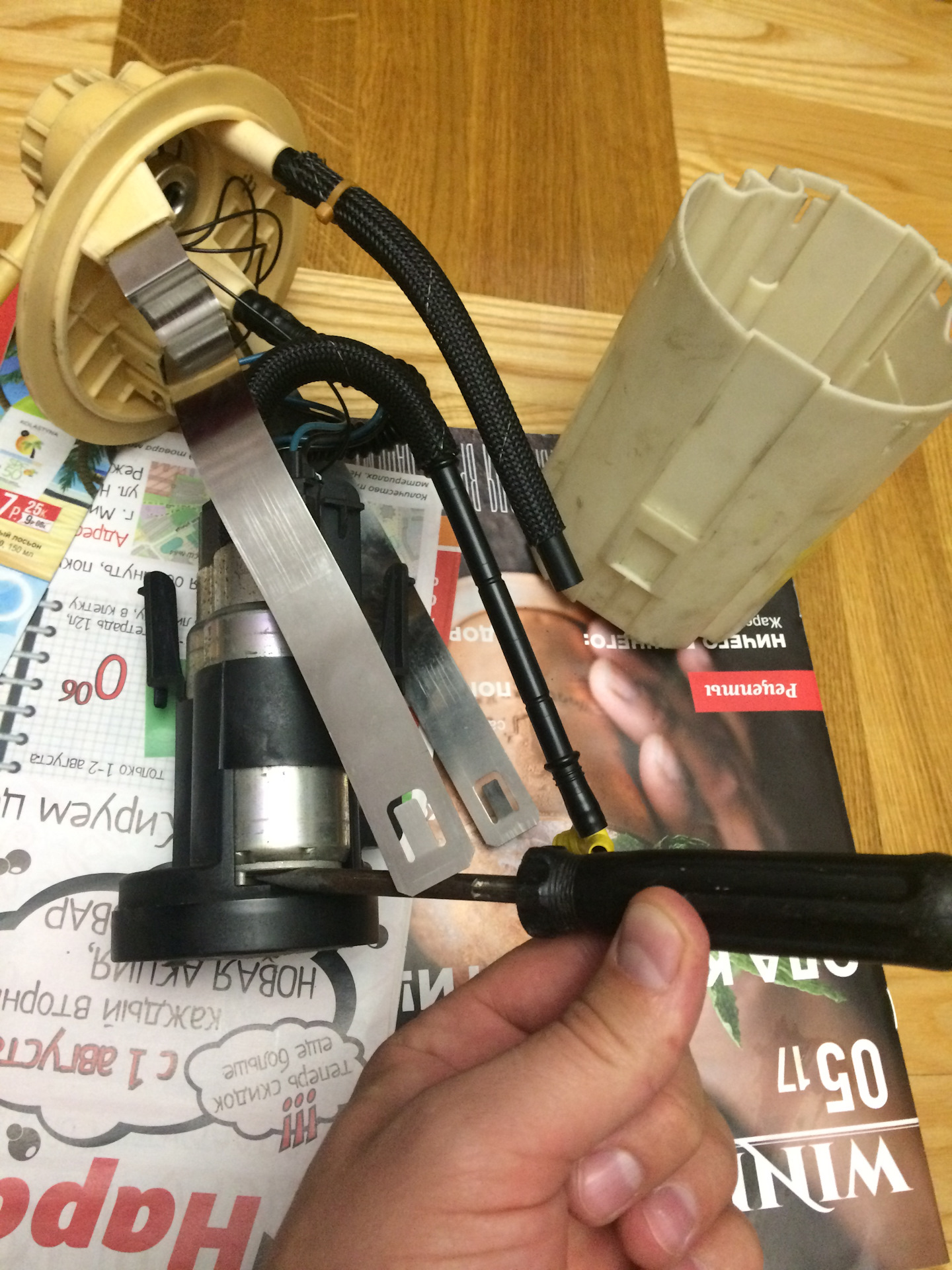

Снятый насос был у меня, осталось только поставить моторчики и ехать менять колбу, ниже фотоотчет замены насосов в колбе.
Шланги грел феном жены ))) не все удалось снять как надо, хорошо что в комплекте есть запасные.
В общем собрал насосы в насос ))

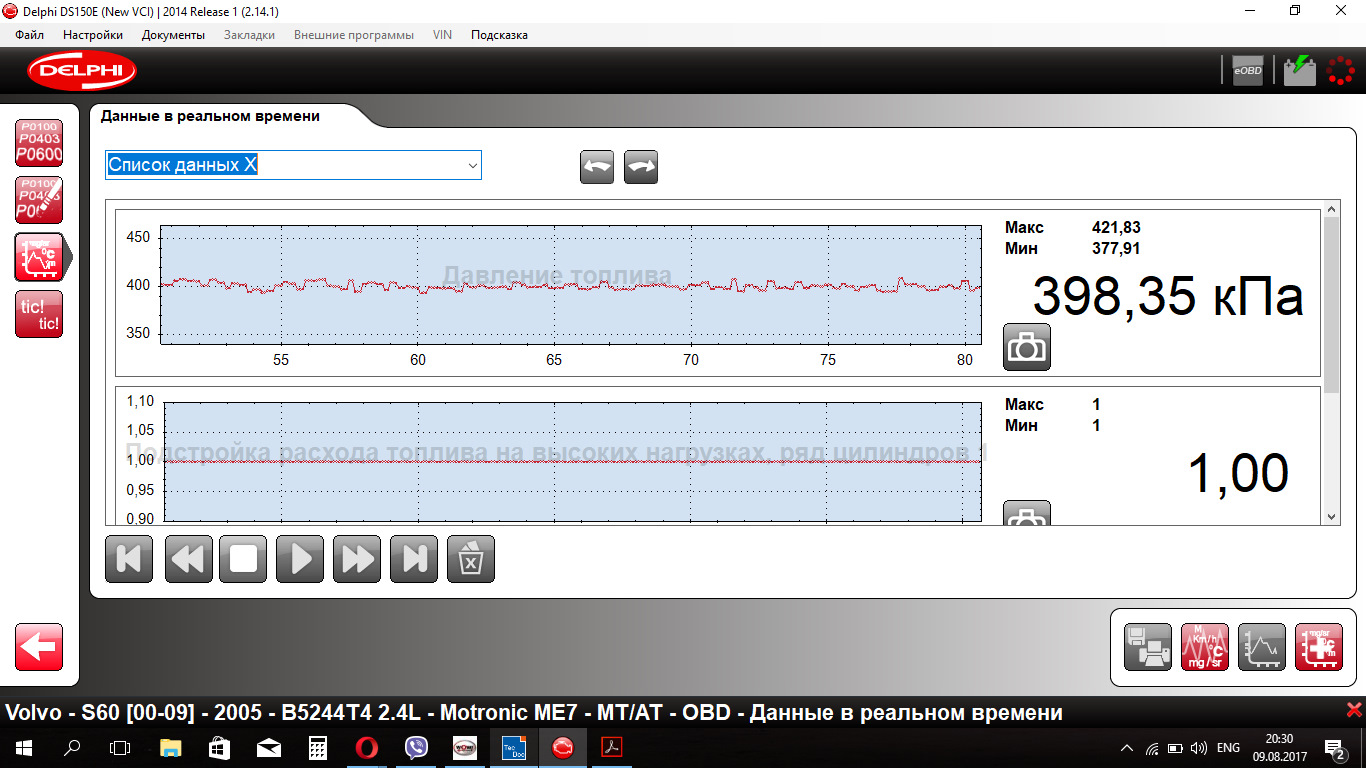

Решили подключить компьютер и проехать измеряя давление в системе в разных режимах.
Разгон -хорошо, езда — хорошо, и как бы все хорошо, но ближе к гаражу увидели на графике скачок до нереальных показателей.
Для справки: Датчик топливной системы стоит на топливной рейке, он же и датчик температуры топлива, показания идут в ЦЕМ а дальше в ЭБУ насоса, вот когда показатели зашкаливают насос отключается и машина как бы глохнет на секунду.
Чтобы проверить работу датчика, измеряли давление на заведенном авто, сняли фишку и снова показатели выше реальных, только уже постоянно.
Итог: поменял датчик и все заработало как надо, без глюков.
