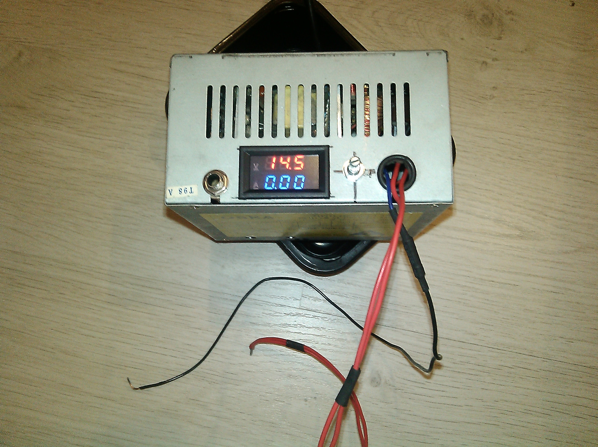

Валялся старый компьютерный БП на 200Вт и как раз недавно приехал из китая ампер-вольт метр.
Расписывать детально переделку не буду. Скажу только что делал по стандартной схеме как написано в интернете, по времени переделка занимает часа 2-3, самое проблематичное вырезать окно под амперметр:
1. Выкидываем все провода +5, -5, +12 и т.д.

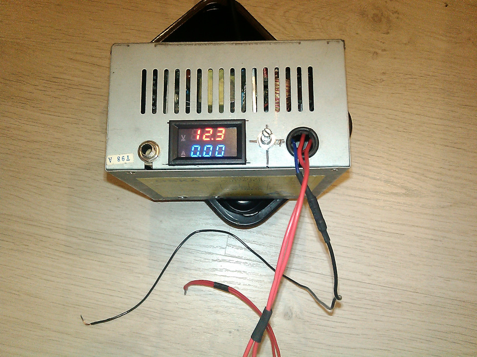

2. Находим микросхему TL494, ищем резистор который соединяет первую ножку микрухи с выходом блока питания 12В (то место откуда выпаяли все провода).
3. Я выпаял один конец резистора, и последовательно с ним припаял переменный резистор на 50кОм. (то есть один конец переменного на резистор, второй на +12В). Это сделано для того что бы регулировку делать от 12 — как было, до 14 с копейками.

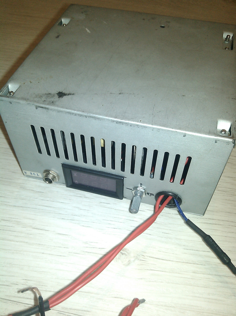

4. Прикручиваем переменный резистор на переднюю панель.
5. Вырезаем окно под амперметр и садим его туда.
6. Припаиваем провода амперметра по схеме из его инструкции.
7. Прифигачиваем плюсовой провод к плате, а минусовой берется с амперметра желательно через предохранитель!
8. Крокодилы не забываем. У меня их нет так как это все же БОМЖ вариант :), на рынке за кусочки "крокодильего" гавна было влом отдавать почти по доллару.
Мощности теперешнего хватит для зарядки с головой.
Ток выставляем примерно 5-6 ампер (ток зарядки=емкость/15). Вероятно в процессе зарядки придется 1-2 раза поднимать напругу, что бы отрегулировать ток.
Пошарив по интернету, нашел правила которых придерживаюсь и вам советую:
1. Ток не должен быть меньше 1/20 от емкости (малый ток тоже вредит батарее!)
2. Ток не должен быть больше 1/10 емкости батареи.
3. Максимальное напряжение зарядки не более 14,4 вольта.
4. Напряжение заряженного аккумулятора 12,6-12,7 вольт.
