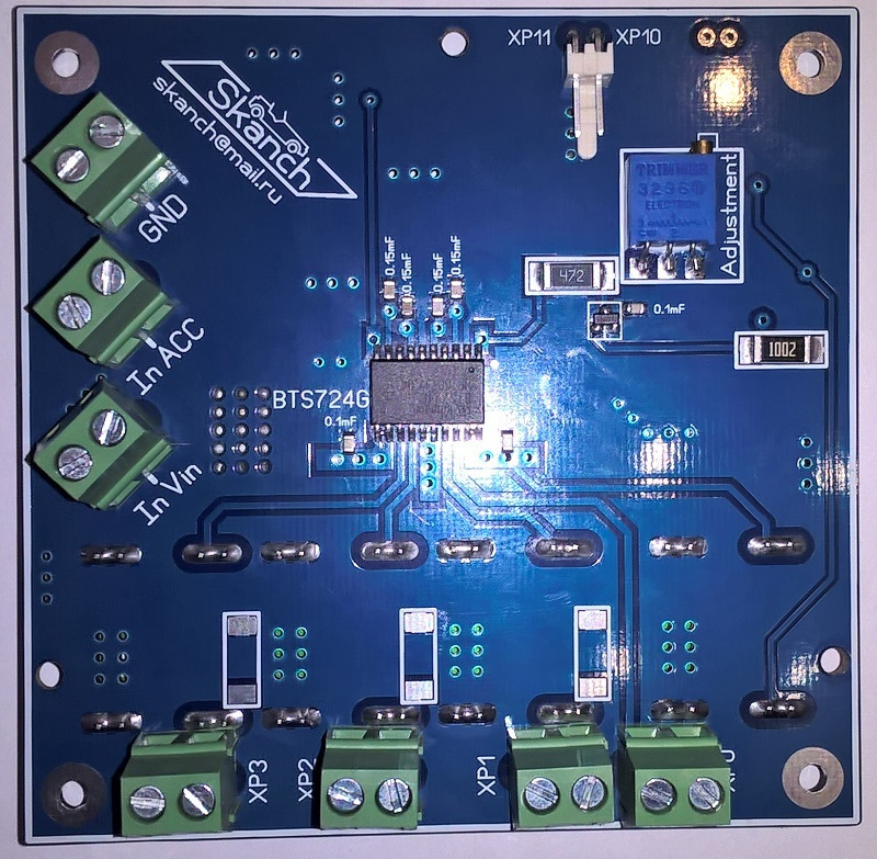

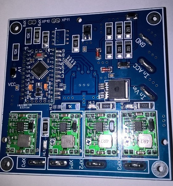

Монтаж и подключение в машине. Всё собрано, подключено. Пару слов об алгоритме работы распределителя питания. Алгорим работы планируется следующий: Включили АСС: включились каналы ХР2 (питание HUB-а +5.2В) ХР0(напряжение всегда такое, как на АКБ) -еще через 0.5 сек. ХР1(питание планшета +4.3В) ХР11(датчик Холла -планшет проснулся) -еще через 0.5сек. включился канал ХР3 -еще через 0.5сек. канал ХР10(появляется "земля" для OTG). Выключили АСС: — через 7 секунд выключаются каналы: ХР11 (датчик Холла -планшет заснул) ХР3 -еще через 1 сек. канал ХР10(пропадает "земля" для OTG). и канал ХР0(напряжение всегда такое, как на АКБ) -еще через 1 сек. канал ХР2(питание HUB-а) Канал ХР1 (питание планшета) работает и выключится через 36 часов или если в течение этого времени произойдет разрядка АКБ до 11.2В Возможная ситуация: (АСС включен- планшет и периферия работают-двигатель не заведен — на АКБ подзарядка с генератора не идет- АКБ разрядися до 11.2В) — через 10 секунд выключаются каналы: ХР11 (датчик Холла -планшет заснул) ХР3 (+5.2В иногда используют для пробуждения Nexus по USB) — канал ХР.

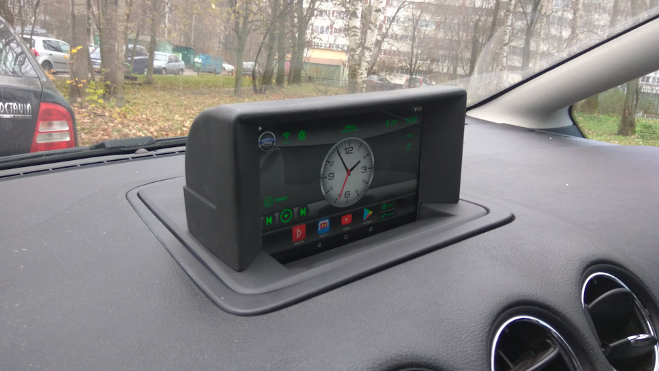

Произведён первый запуск, планшет засыпает после выключения зажигания и просыпается после включения, камера заднего вида работает, звук по Bluetooth через Xiaomi Roidmi 2 S конектится с Blaupunkt Travelpilot Fx. Звук достойный, можно ещё поиграться с плеерами и настройками, но это следующий этап. Xiaomi Roidmi 3 S тоже протестирован, большой разницы нет, есть нюансы, но в них надо ещё разобраться. Однозначно можно рекомендовать к применения и тот и другой. На сегодняшний день это лучшее простое решение по звуку, если нет желание лезть в головное устройство машины. Сейчас главная задача добиться стабильной работы. Видеорегистратор, Hub и вся периферия работает без нареканий.
Через пару дней выявлен серьёзный недостаток — планшет выключается во время сна и иногда отваливается GPS и спутники пропадают. Есть подозрение, что для версии с LTE напряжение с распределителя питания 4,3V маловато, надо увеличивать до 4.7V. Распределитель питания демонтирован и отправлен на стенд для проверки и регулировки питания. Продолжение следует!
