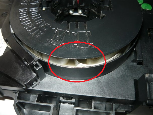

Вот и меня не обошла стороной эта напасть. Правда первый раз, когда услышал похрустывание в руле и разобрав его, шлейф был цел, отломился только язычок, который прижимает его с одной стороны. Как его приклеить и исправить ни чего не придумал, но увидел в одном из форумов, как можно обойтись без него, немного подработать и уложить его немного по другому. Но в итоге у меня шлейф оборвался.
Был заказан новый на Алике за 600 рублей ru.aliexpress.com/item/7-…=a2g0s.9042311.0.0.HDWxjt, и решил попробовать сделать все по уму.Шлейф пришел, 53 см, зачищен, ни чем вроде не отличается от того, что стоял у меня.

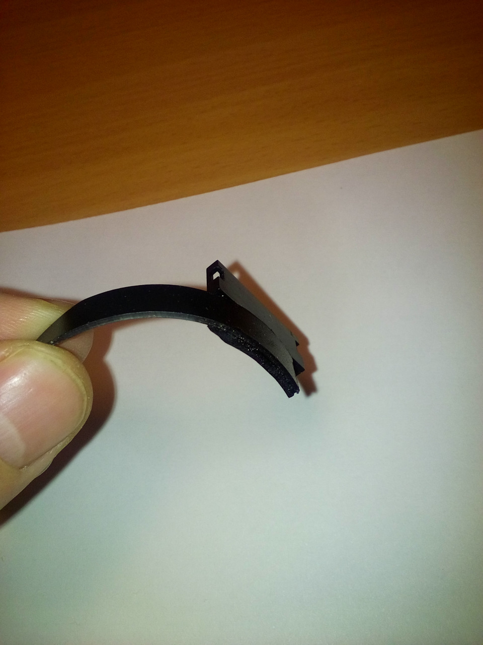

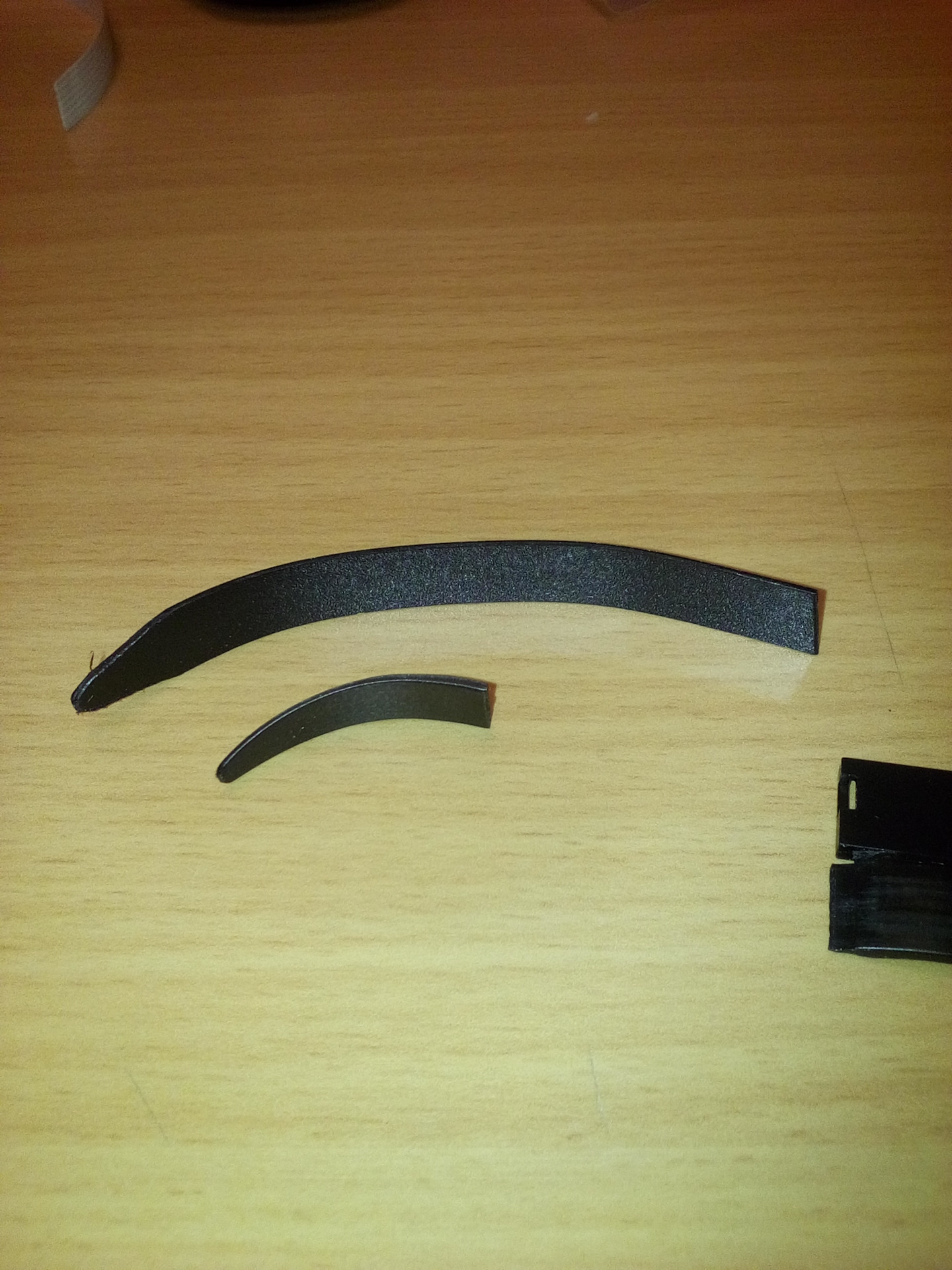

В первую очередь решил востановить язычок. который прижимает сам шлейф и который отламывается и портить шлейф. Попробовал вырезать из бутылки, но этот материал плохо клеится доступными мне клеями-супер клей и момент. В итоге вырезал язычок из канцеляской папки-подошло по толщине и по гибкости с жесткостью. Была вырезана по ширене полоска, потом согнута и обмотана скотчем за два конца, залита на 5 минут кипятком в стакане, потом в холодную воду-для того, что бы полоска была согнута и не разгибалась.
