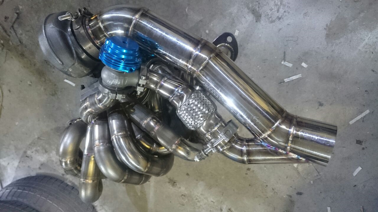

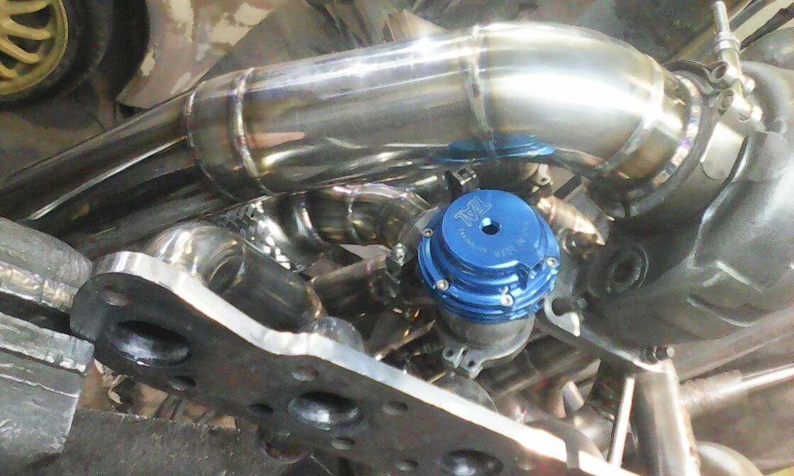

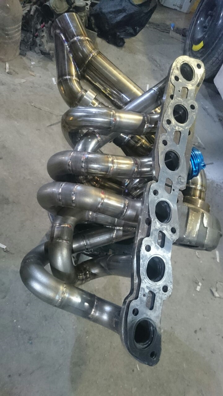

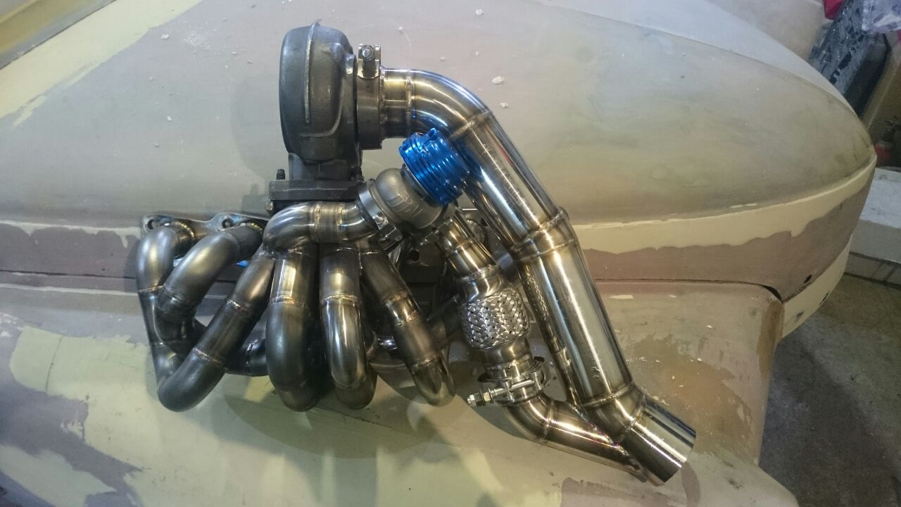

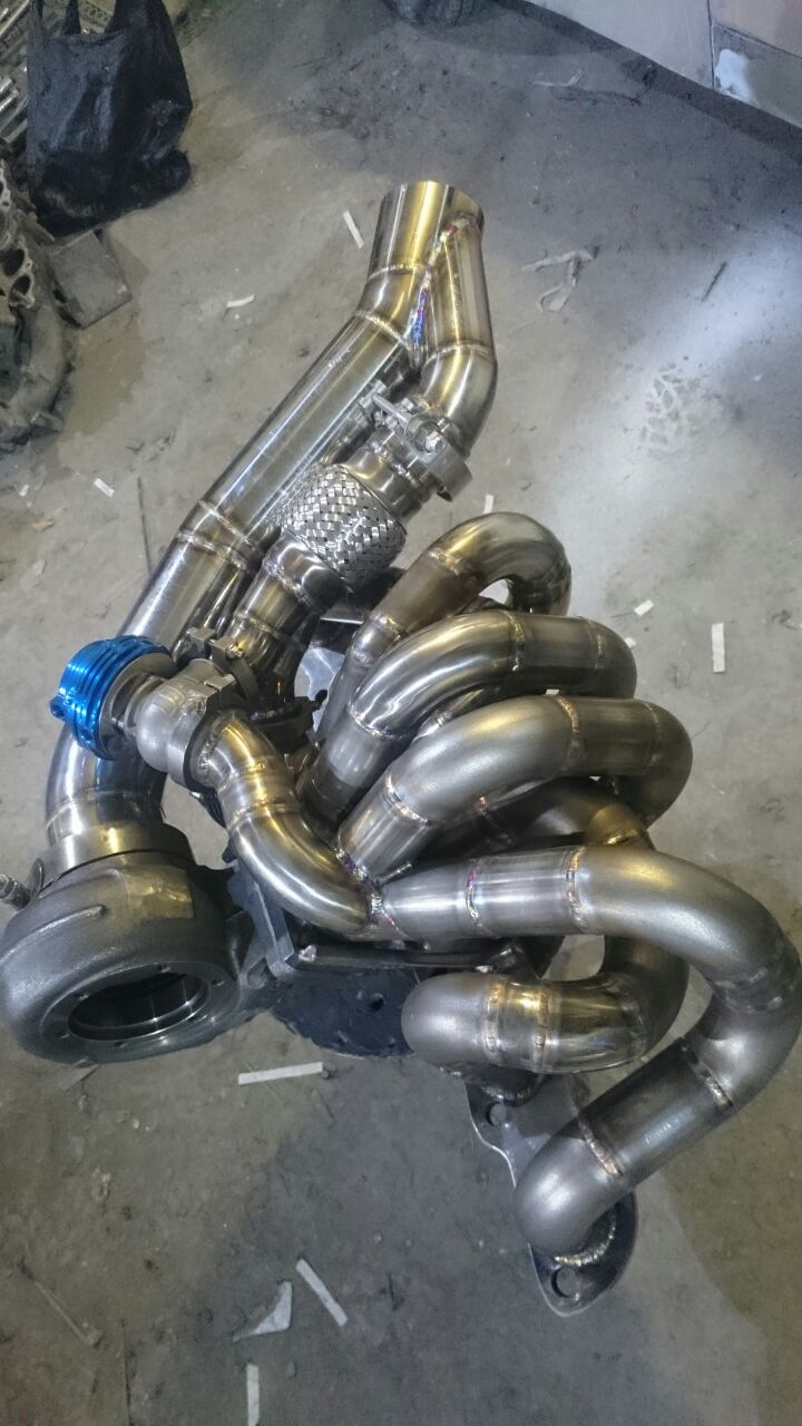

Эту тему буду дополнять, проект в процессе.

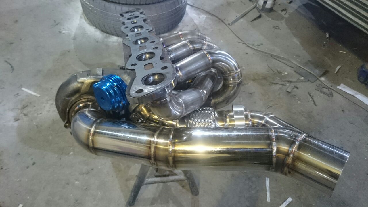

Коротко: rb25
впуск китай
дроссель 80мм
удален касс
выпуск мой кастом

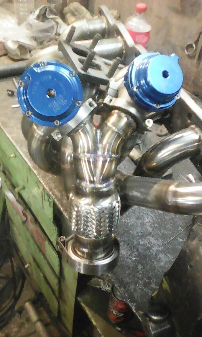

2 гейта ф38
holset he35w
invent v 2.3
темка про этот коллектор
Коротко: rb25
впуск китай
дроссель 80мм
удален касс
выпуск мой кастом

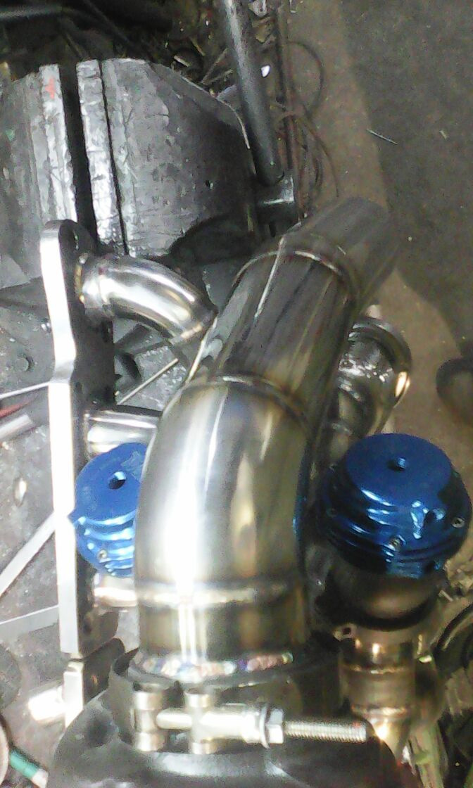

2 гейта ф38
holset he35w
invent v 2.3

Выпуск супер! А зачем два 38 гейта?
чтобы твинскролл работал правильно
