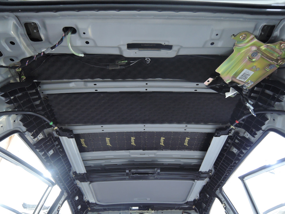

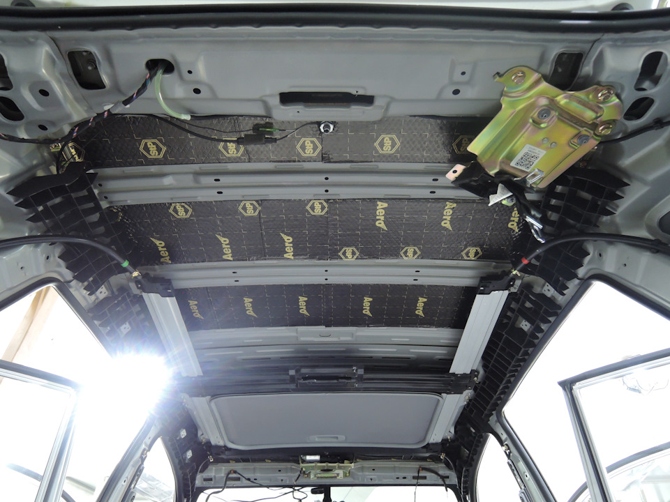

Процесс начинаем с крыши. Про аккуратность и профессионализм писать не буду, итак понятно, что девятилетним опытом в шумоизоляции и таким количеством отзывов и филиалов может похвастаться далеко не каждый, вернее никто не может.
Итак, крыша с люком, но количество "голого" металла приличной площади, поэтому разбираем, обезжириваем, проклеиваем в два слоя…как обычно. За люком один слой из-за особенностей конструкции.

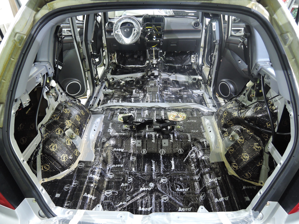

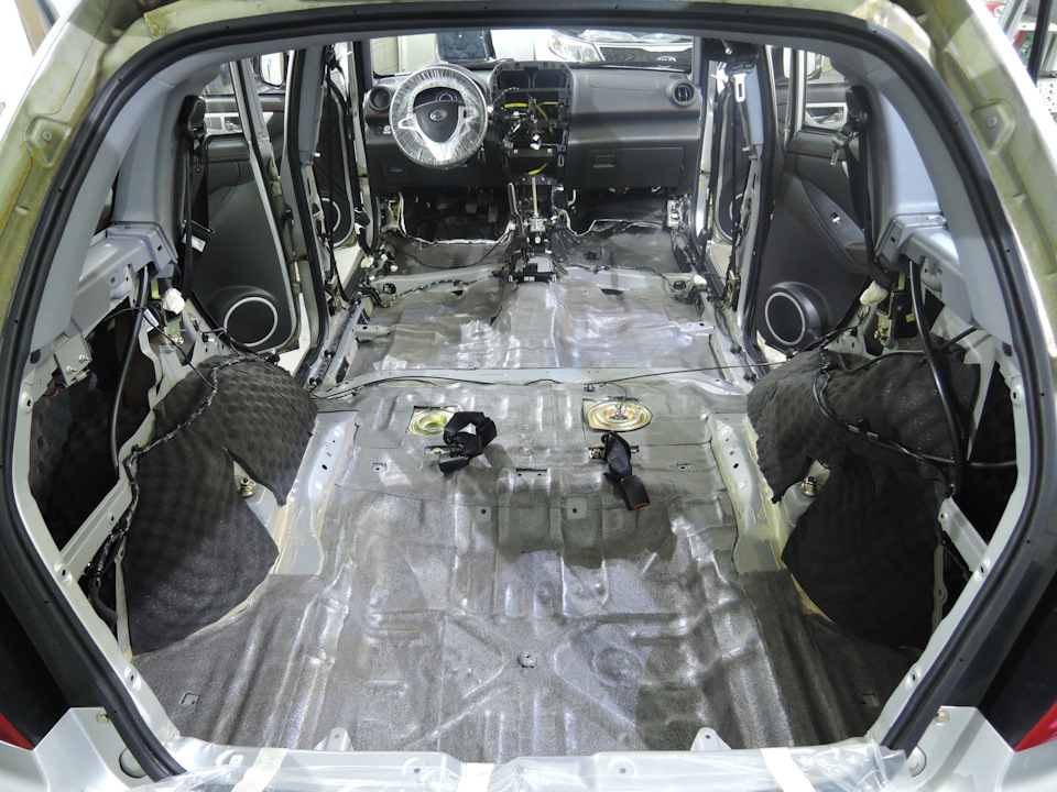

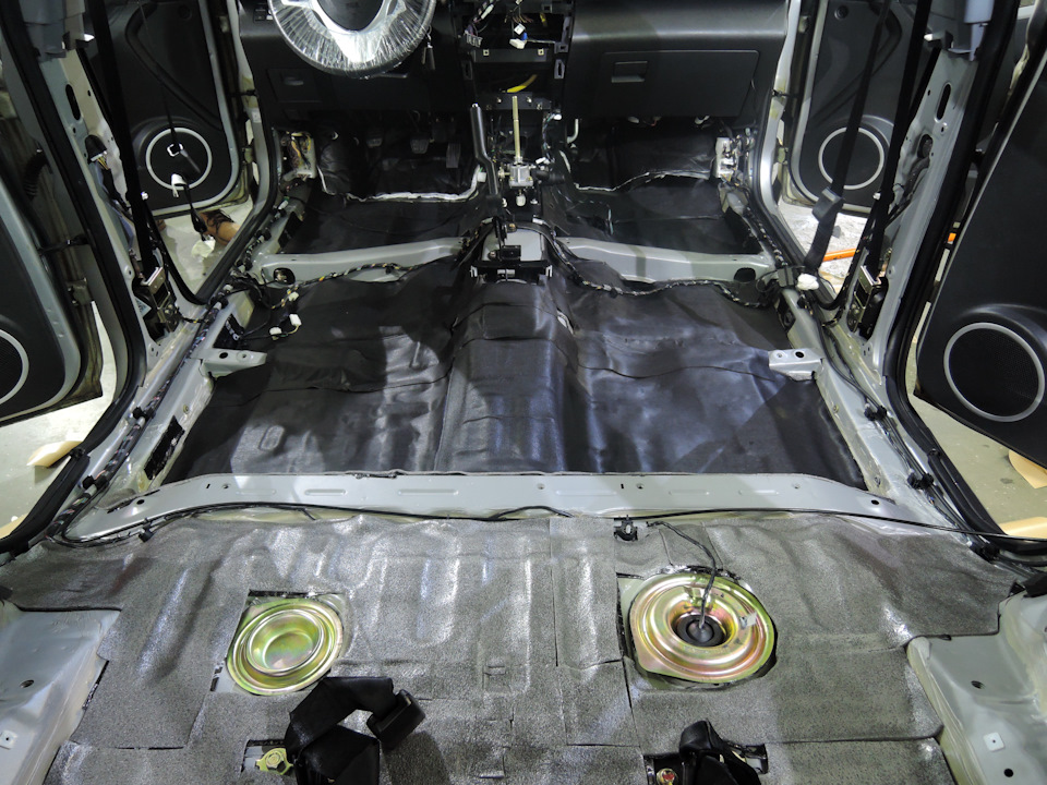

Переходим к нижней части салона! Три слоя на днище, два слоя в багажнике. Виброизолятор на днище 3 мм, на арках 4 мм. Второй-третий слой на днище Барьер+ звуковая мебрана.
На арках 15 мм акустический поролон.

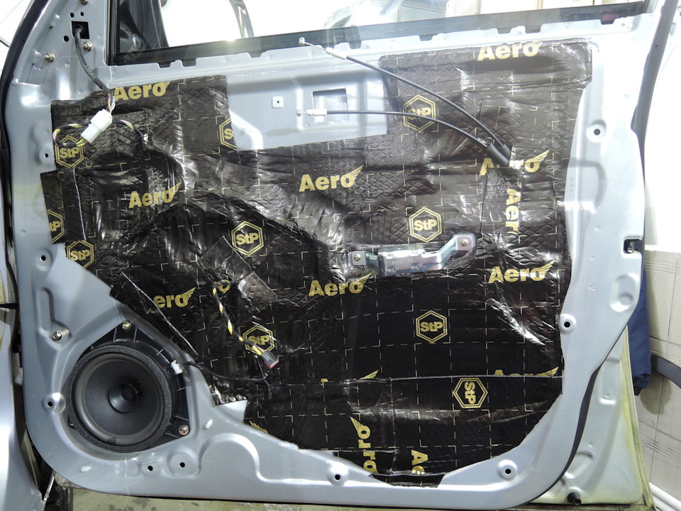

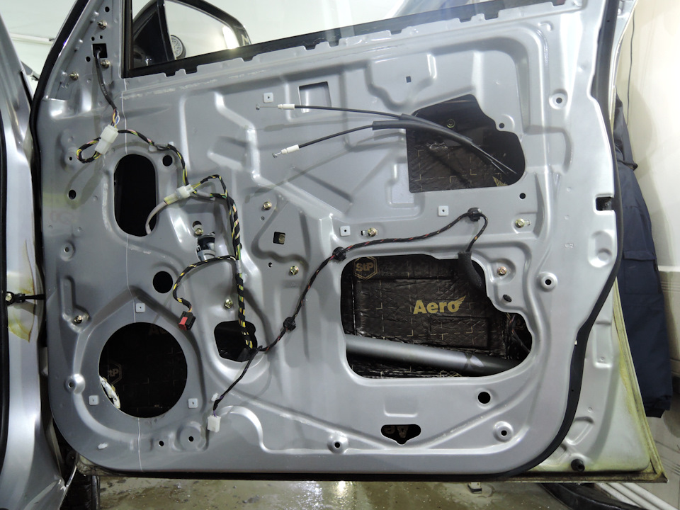

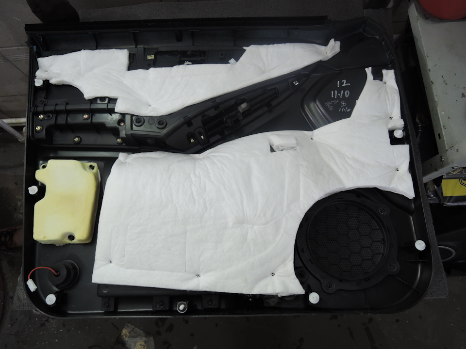

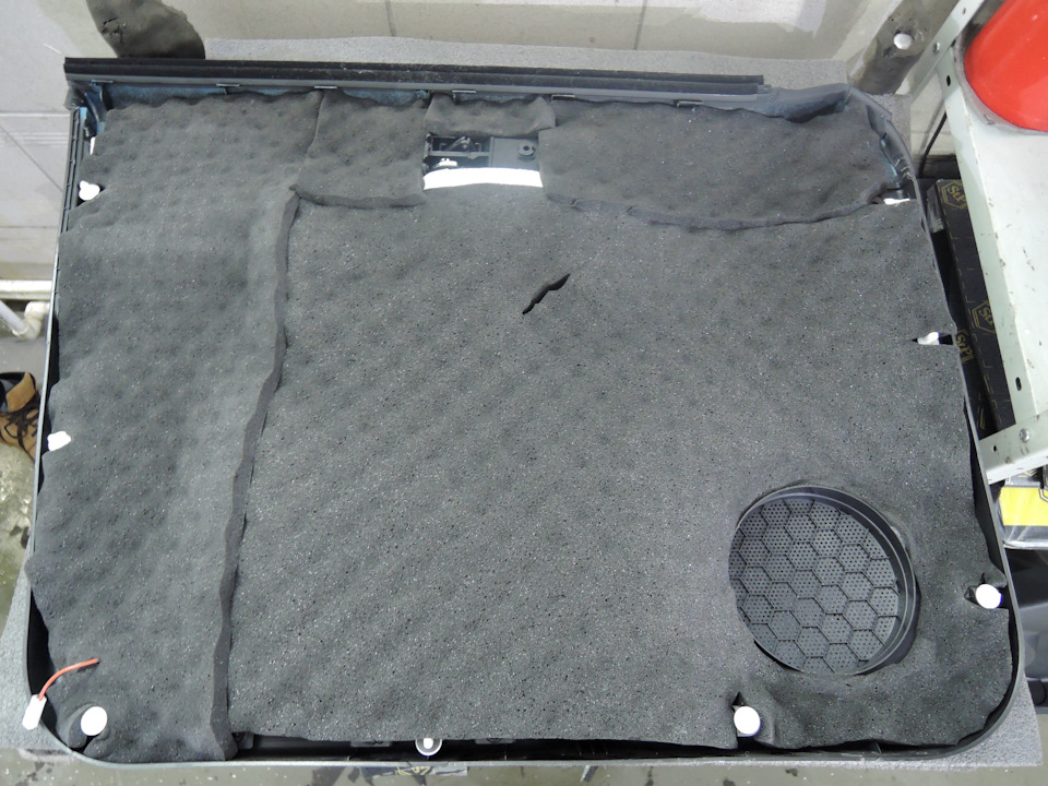

Двери проклеили в четыре слоя

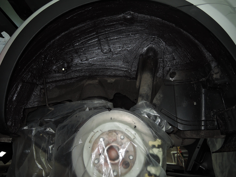

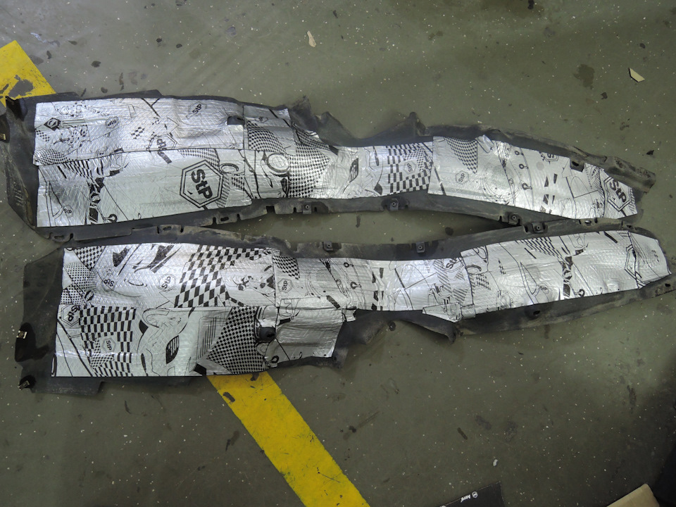

Арки снаружи
Мастика на металл и виброизолятор на подкрылки

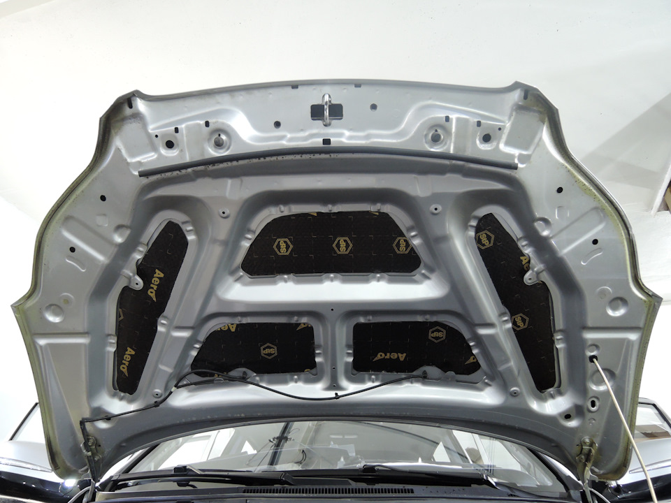

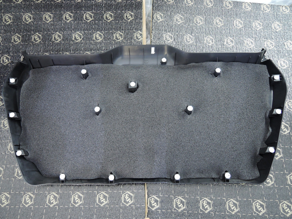

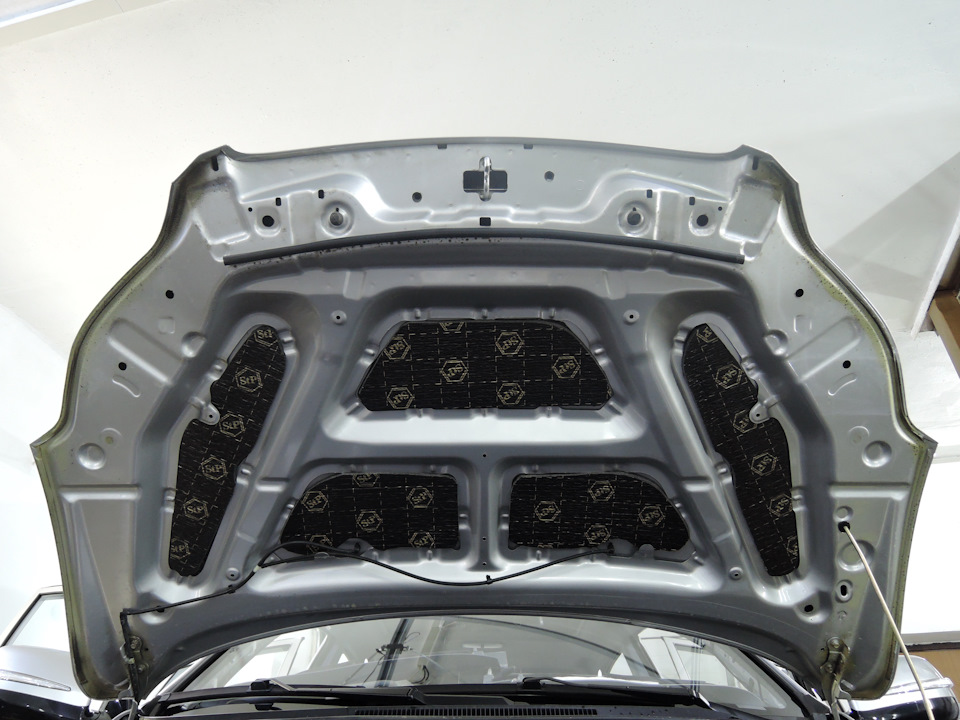

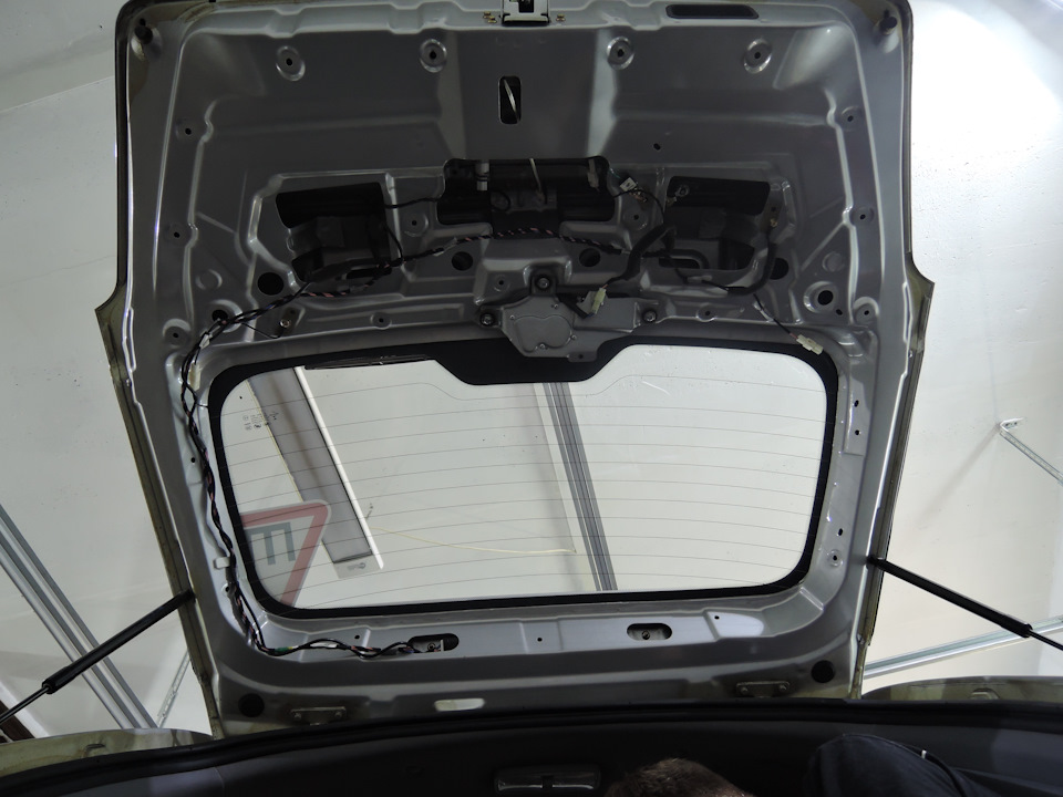

Не забыли и про пятую дверь и капот
