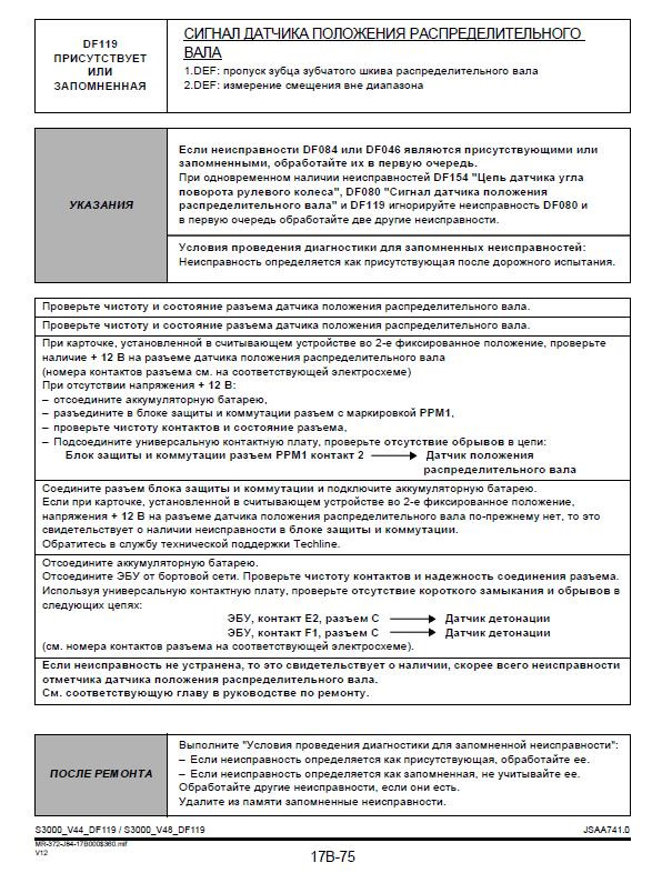

Что нам говорит мануал:

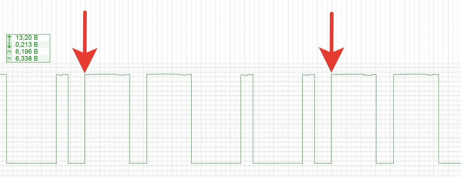

Мануал нам советует проверить, для начала, цепи питания датчика и сигнальный провод. Сложного ничего нет: питание можно проверить лампочкой, сигнальный провод — по наличию напряжения подтяжки из ЭБУ, которое будет иметь уровень где-то на 1В ниже уровня бортсети. Для датчика на эффекте Холла проверка абсолютно стандартная. Если тут все нормально, то нам рекомендуют проверить проверить маркерную часть датчика. Т.е надо снять датчик, снять клапанную крышку (можно конечно заглянуть в посадочное место датчика) и осмотреть мишень на торце распредвала, которая сделана таким образом, чтобы выдавать четыре импульса сигнала за один оборот распредвала, причем два из них длинные, а два короткие. Сигнал должен иметь вот такой вид:
Стрелками обозначены (условно) начало и конец оборота РВ.
Если же мы там все осмотрели, и замечаний не нашли, то следующим логичным шагом будет проверка фаз ГРМ, т.к. ошибка нам говорит именно об отклонении в измерении сигнала, а не об отсутствии его. Ведь измерения нужны как раз для отслеживания мгновенного положения распредвала относительно коленвала, которые используются в работе системы изменения фаз (по народному VVT).

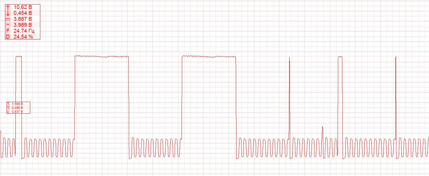

Но на самом деле, самым верным шагом в этой диагностике будет СРАЗУ снять сигнал с датчика распредвала именно осциллографом. И в таком случае мы можем увидеть вот такой сигнал:
Есть разница?
Заметьте, импульсы присутствуют, и даже диапазон напряжений вроде бы верен. Но сам по себе форма сигнала не может быть таковой. Нижний уровень сигнала представляет синусоиду, вместо прямой линии на уровне 0-0.5В, а последовательность и ширина импульсов не имеют логики. Что это? Это однозначная неисправность датчика распредвала, которую ЭБУ двигателя распознал как отклонение в измерении (потому что сигнал физически есть), а мануал нас заставил проверять питание и мишень датчика, а обычная логика вела в сторону смещения меток ГРМ. И только осциллограф, который входит в состав любого мотор-тестера сумел однозначно указать верное направление.

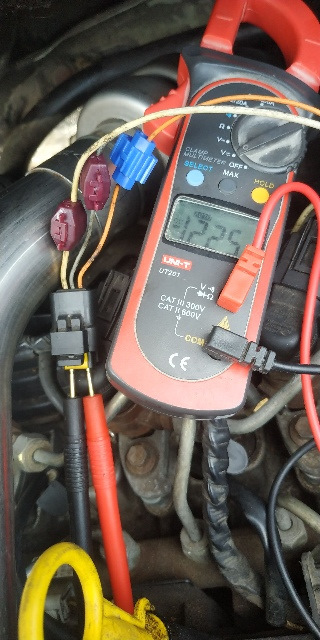

Привет всем. Почему при включении зажигания на питание датчика подается обратная полярность с ЭБУ? Ищу проблему плохого старта.
А если собрать волю в кулак и щупы местами поменять на разъеме датчика?
Можно пойти более сложным путем, и изучить схему на авто, и выяснить где должен быть плюс питания, а где масса. Но это сложно…
Спасибо за оперативный ответ. Дело в том что замерял ранее белый был минусом, а сейчас стал плюсом, почему?
