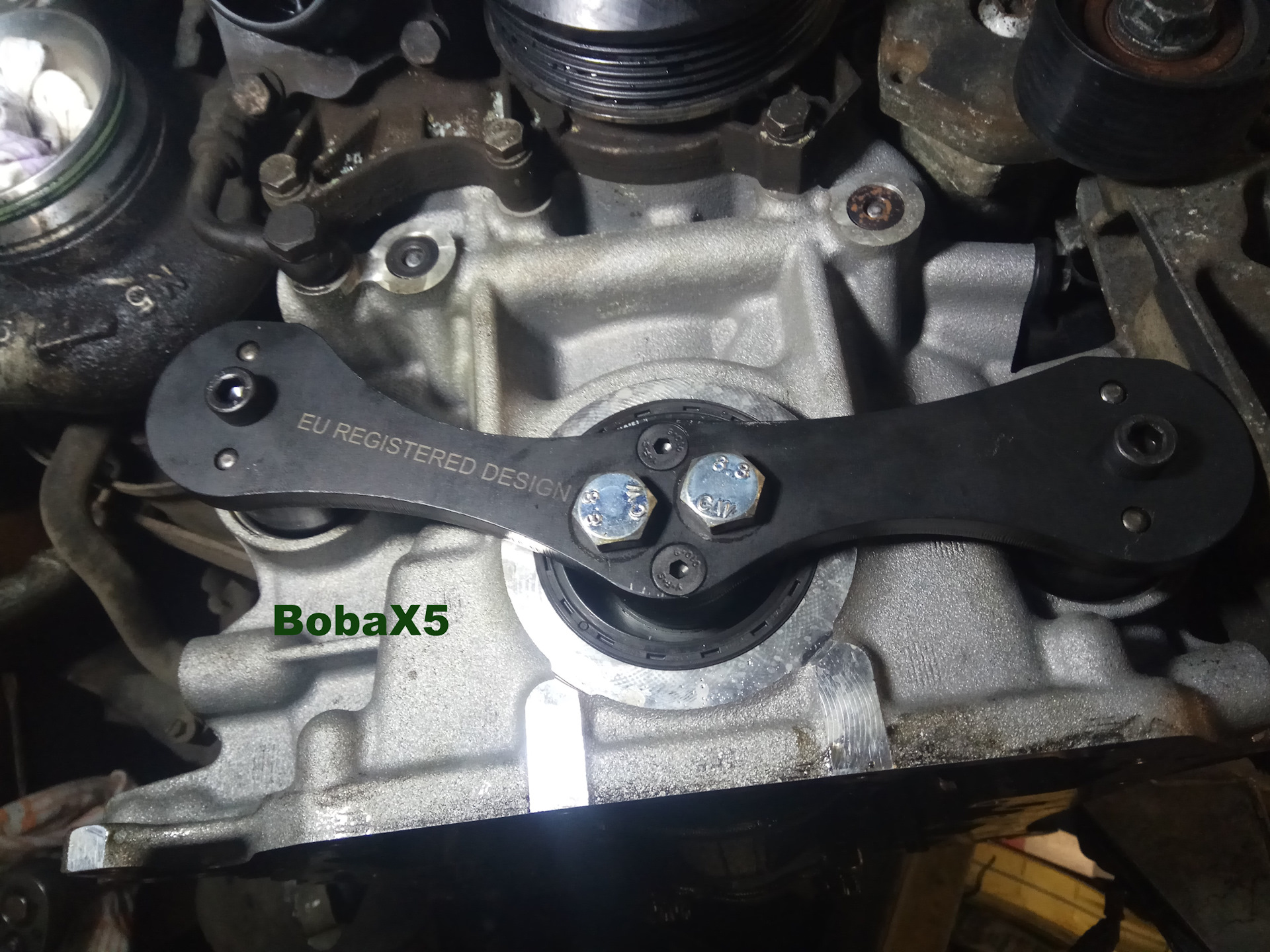

Покатавшись денек другой, владелец автомобиля понял что есть какой то посторонний шум. Приехал послушали, действительно присутствует какой то шорох. Не стук, не треск, а именно достаточно громкий шорох. Но не от цепей. Звук подшипника которого давно лишили всякой смазки.

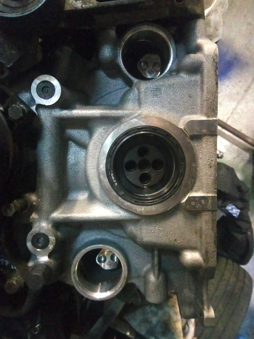

Ну думаю понятно, ролик какой то помер. Нашли самый старый ролик, поменяли — толку ноль. Прокатился сам на машине, а в салоне то слышно еще сильнее! Шуршит караул. Вообщем не долго думая, снял мотор обратно)) (Поставил рекорд — 1 час 30 минут)). Снял крышку привода ГРМ (сзади) — все нормально, ровно и аккуратно. А шум то как раз из под нее идет и по бокам двигателя. Износа какого то не появилось, стружки никакой нет. Но понятно же что просто так шуршать не будет. И тут пошатали мы балансирные валы. А люфт у них приличный. Но как так то? Валы то я не менял, подшипники на балансирных валах в полном порядке, все это я проверял.

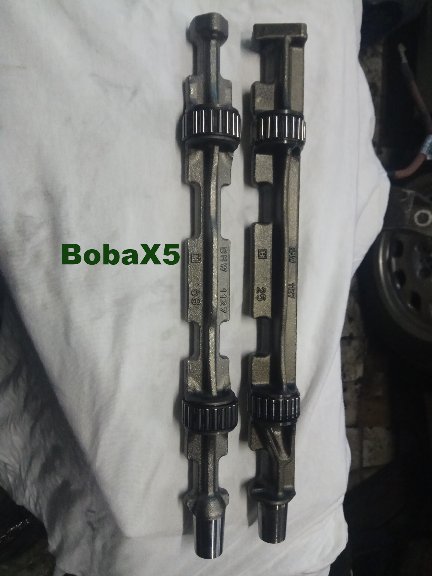

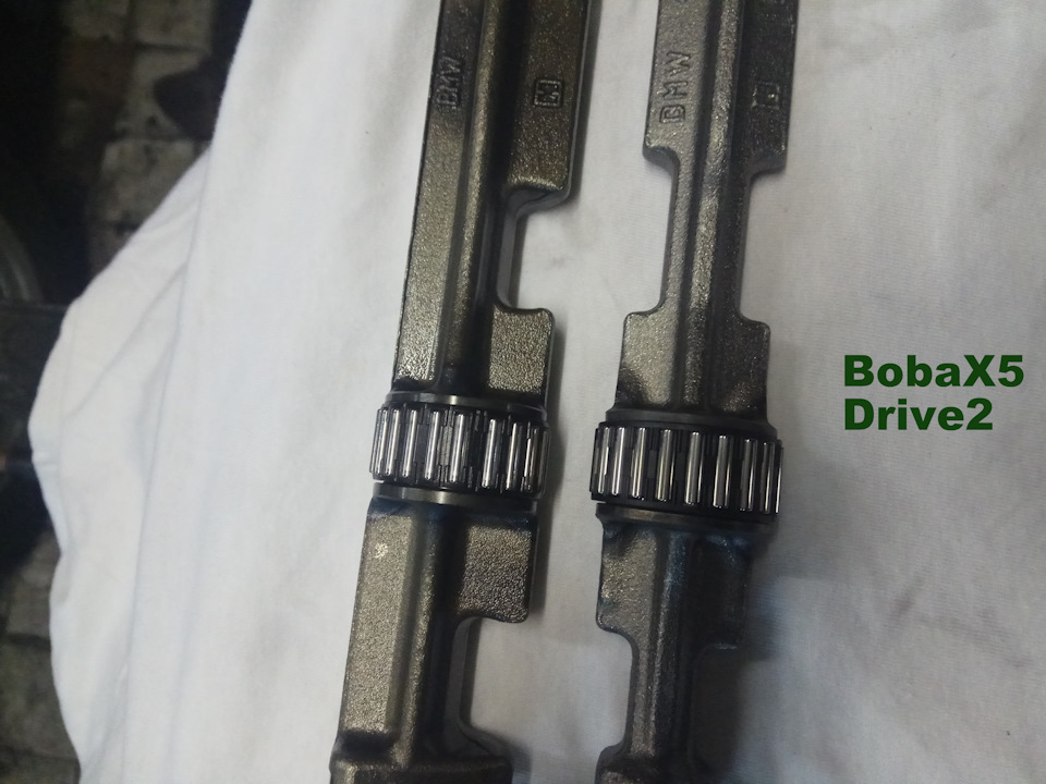

А оказалось вот что! Блок то мы купили новый, а для унификации с новыми двигателями BMW B47 балансирные валы в этот новый блок нужно ставить нового образца. А старые не подходят совсем. Я столкнулся с этим впервые, поэтому сразу не учел этот момент. Все дело в разном диаметре подшипников балансирного вала, в новом блоке втулки под подшипники большего диаметра. И вал старого образца, само собой, болтался во втулках. Заметить это сложно, тем более когда не предполагаешь подвоха. Еще один момент — нужна другая промежуточная шестерня балансирного вала. Втулка под шестерню с меньшим внутренним диаметром и старая шестерня попросту не встает во втулку в новом блоке. Я решил этот момент просто — перепрессовал втулку, поставив со старого блока. Вообщем делюсь опытом с теми, кто читает мои записи))
Короче говоря вздохнув, пришлось покупать еще и новые балансирные валы — 11 27 8 593 806. 11 27 8 509 738 — шестерня. Через несколько дней получили валы. Довольный Алексей примчался и вручил их мне))

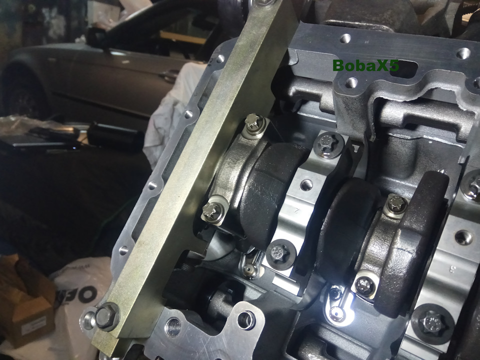

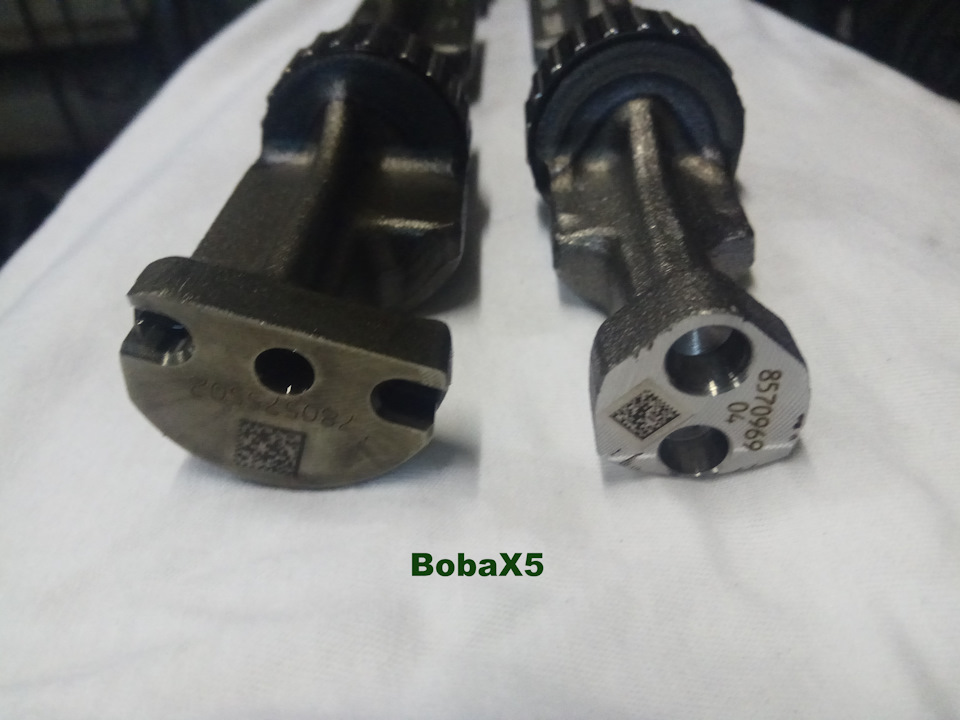

Но осмотрев их как следует я впал в ступор еще раз)) Торцы валов, с отверстиями для фиксации при установке их относительно коленвала совершенно другие. Соответственно приспособление для установки старого образца не подходит…
Ну думаем не беда — сейчас найдем. А вот и не нашли, на тот момент в Москве ни у кого не было такой приспособы. Ни в магазинах, ни на прокат, ни даже у официалов. Тупик короче)) Кое как нашли в Англии на Ebay эту штуковину. Заказали. Окольными путями, через Финляндию ее доставили к нам через месяц)).

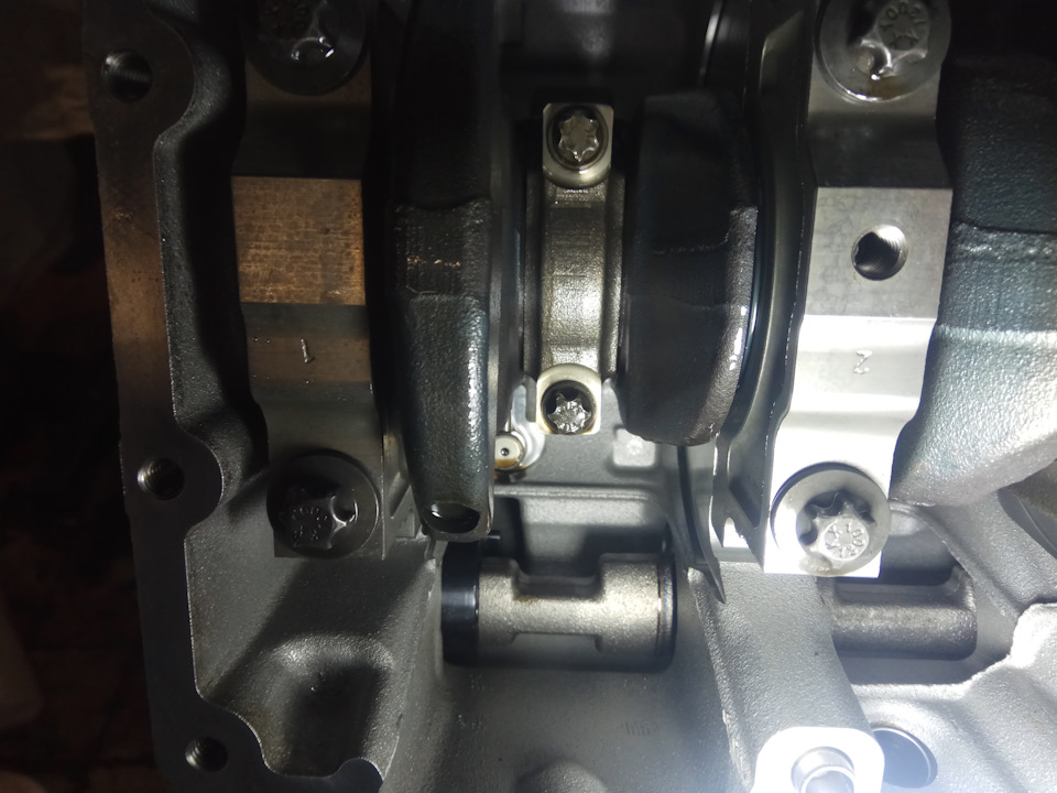

В инструкции и в TISе указано что достаточно прикрутить ее к коленвалу и вставить в валы. Но проверив, я заметил что коленвал стоит не в ВМТ или НМТ, а может встать плюс минут градусов 10-15 от этих положений. Поэтому зафиксировал дополнительно коленвал в НМТ, для пущей уверенности.
После сборки мотор стал работать значительно тише, чем со старыми валами и блоком. Видимо снижение массы валов и увеличение диаметра их подшипников как раз были направлены на снижение шумности этого узла и двигателя в целом.
Вот таким образом я получил этот бесценный опыт)) Надеюсь, что эта запись поможет кому-нибудь при планировании ремонта такого же мотора. Учитывайте, что примерно с конца 2013 года, на всех подобных моторах (N47, B47 и бензиновый B48) нужно использовать такое приспособление для правильной установки балансирных валов! Всем спасибо за внимание, если остались вопросы — задавайте!

В теории на любой блок n47 можно поставить баланс валы от b47?
Привет, как вы поставили валы при НМТ, именно на вашем моторе с 2013 года там походу на ВМТ надо поставить
Привет) Разве это имеет значение? На один оборот балансирного вала, коленвал делает пол оборота.
Просто в тисе так указано, а если посчитать на пол оборота колены идет полный оборот валов, то тогда выходит и нету разницы 😁
Добрый день. Не работали таким инструментом Vertul VR50342? На Ютубе есть короткий видеообзор отпродавца, насколько я понял с помощью него можно выставить обе разновидности балансирных валов.
Здравствуйте! Да, все верно, таким можно разные балансирные валы выставить.

А валы зачем меняли, есть подшипники 30,5 вместо 29,5(мм)?
Да, подшипники есть, но они подходят только под свой вал. Нельзя поставить подшипник 30мм, вместо 29мм на старый вал. Измерял шейки валов, они разные
Втулка промежуточной шестерни трудно выпрессовывается из блока?
Втулка выходит и входит достаточно легко. Изпользовал оправки для выпрессовки.
а если мотор 2007 года, нужно это приспособление для выставления валов?
В любом случае приспособление необходимо, просто они есть разные. Если мотор 07 года, то скорее всего необходимо приспособление старого образца
