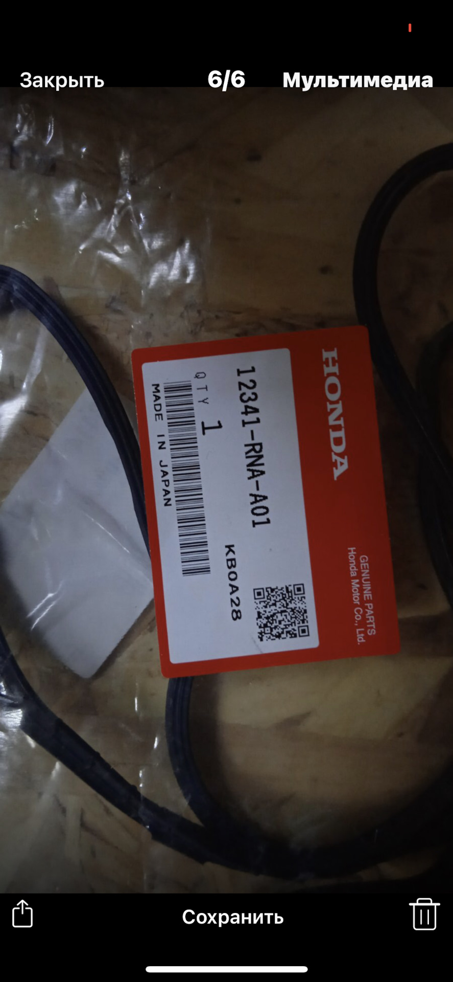

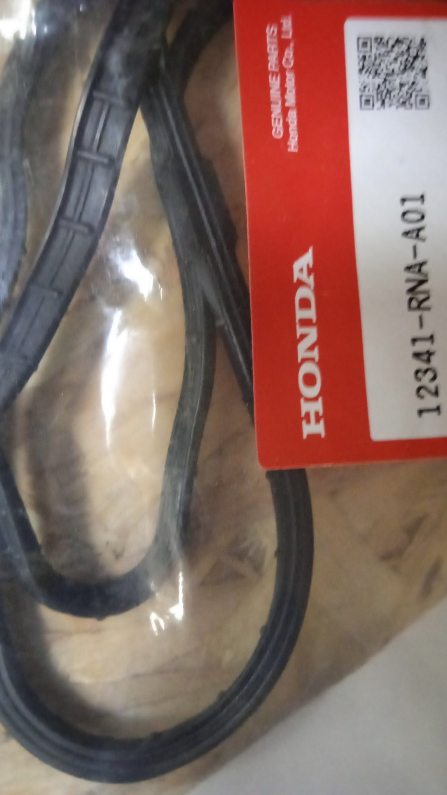

Подскажите это оригинал ? Есть сомнения
R18. Оригинал

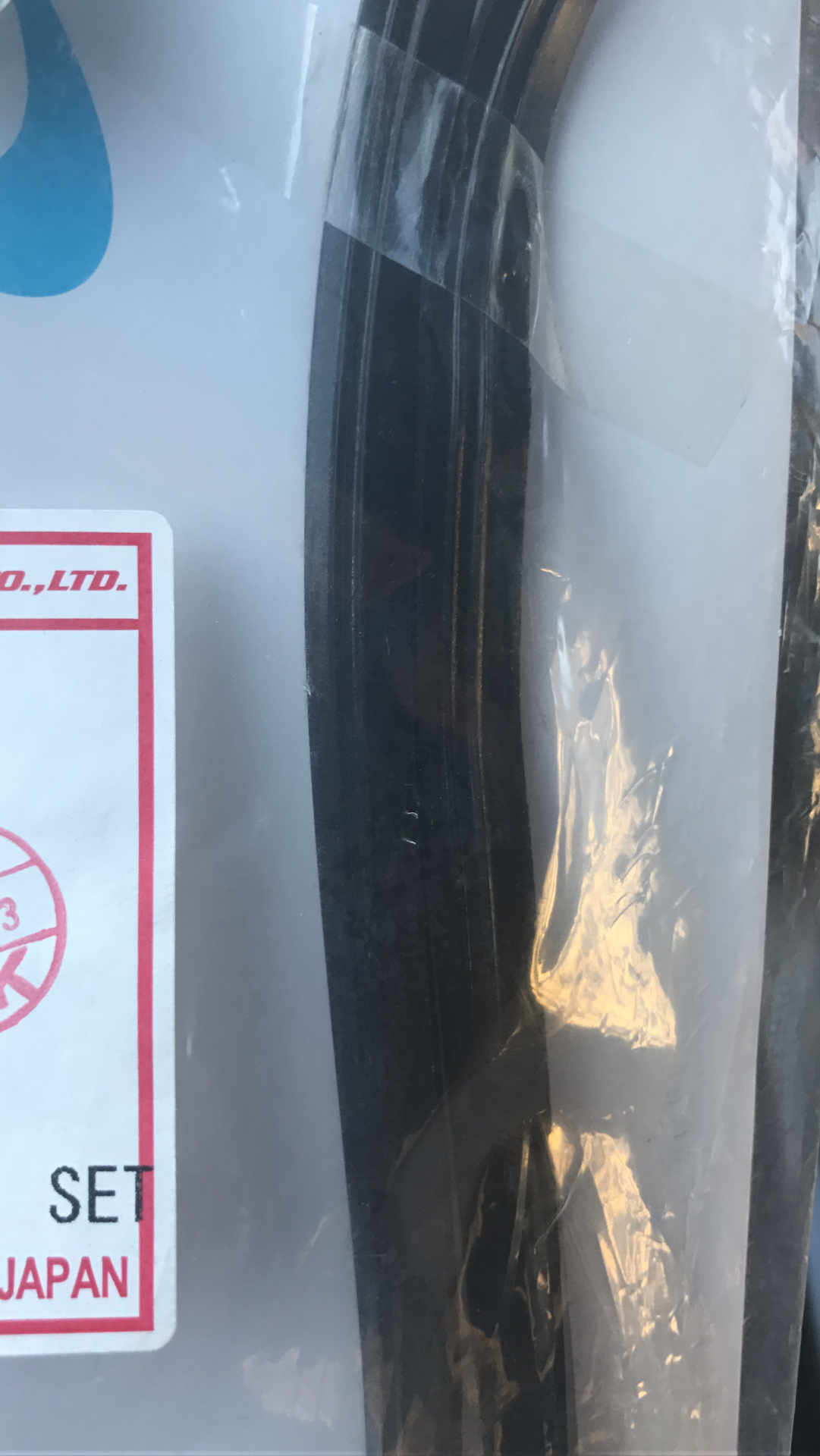

Кажется удалось найти адекватный по цене-качеству набор прокладок клапанной крышки от японской фирмы OHNO 5825 артикул SP-0049, полоски в наличии, вот скоро планирую себе ставить.

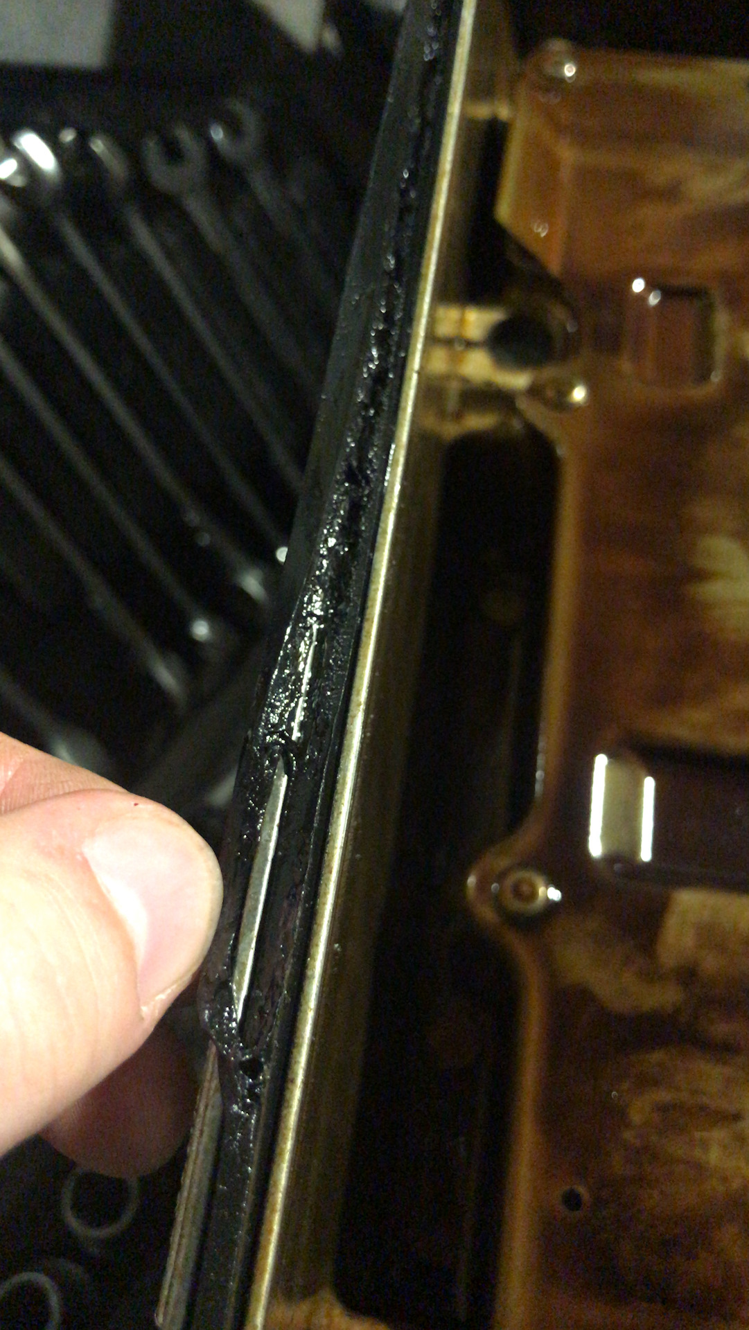

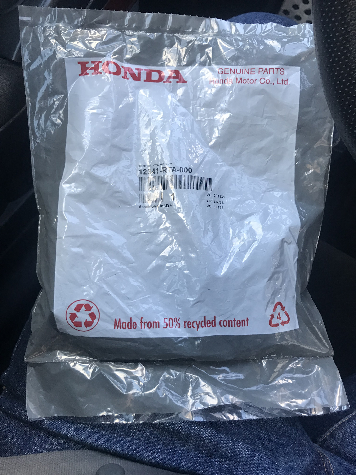

прошла неделя, теперь есть что рассказать. В прошлую среду поставили новый набор прокладок ohno, на след день почувствовал запах горящего масла. В Выходные было время разобраться — увидел хорошую такую утечку — весь коллектор в масле. Решил купить оригинал — сунулся в 2 места где было в наличии, везде оказалась китайская подделка по цене под 900р. Поехал в сервис снимать клапанку, сняли увидели треснувшую прокладку, судя по всему неоригинальная прокладка чуть уже и плохо держится в пазу и при установки клап крышки просто вывались из паза что в итоге и привело к разрыву во время затяжки. Пришлось ехать к официалу и покупать из наличия оригинальную прокладку Honda 12341-RTA-000 made is USA за 1600р. На самом деле я не исключаю случай рукожопства со стороны механика, или просто несчастливого случая, качество ohno вполне себе похоже на оригинал, хотя оригинал чуть мягче и эластичнее, шайбы и сальники свечных колодцев тоже норм.

Упаковка оригинал USA

а на какой герметик садили?
да текло то не по герметику, герметик это всего 4 точечки по углам. у них фирменный Reinz
ясно
