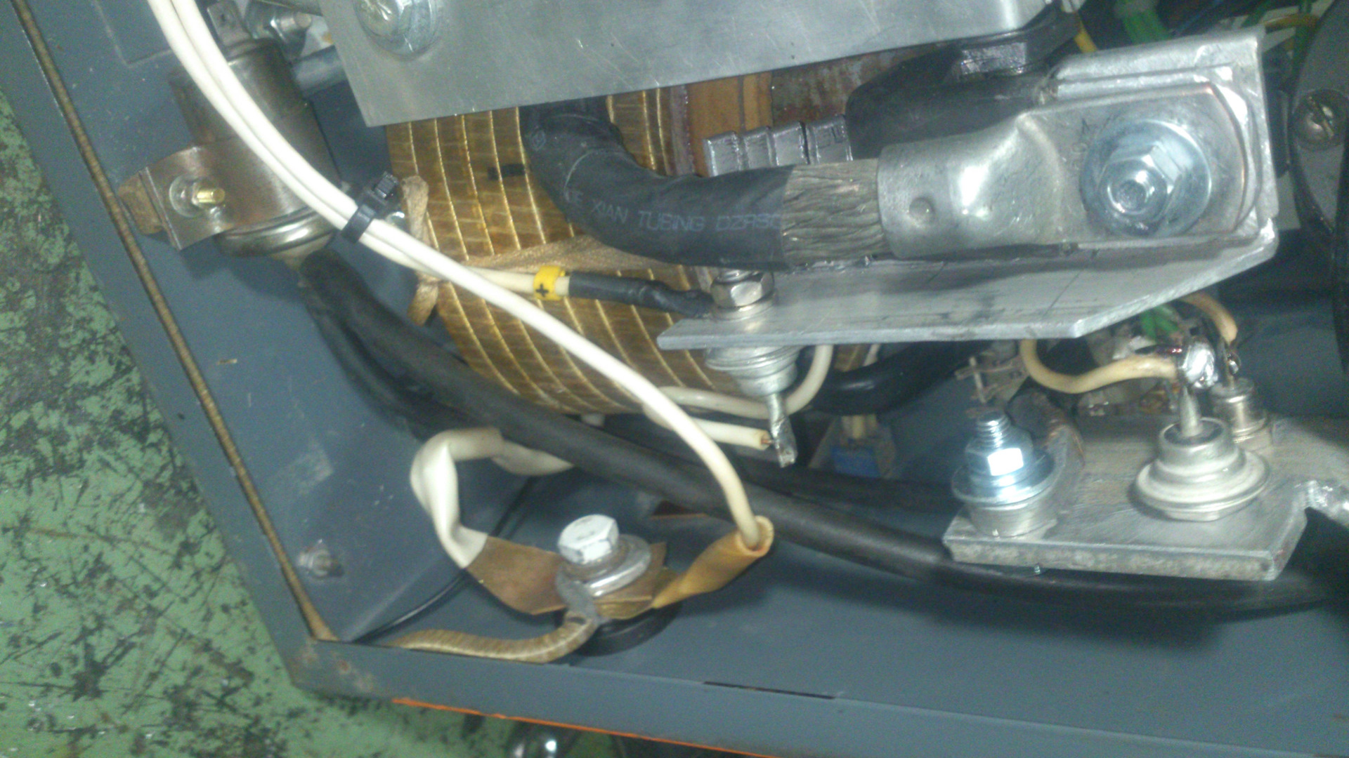

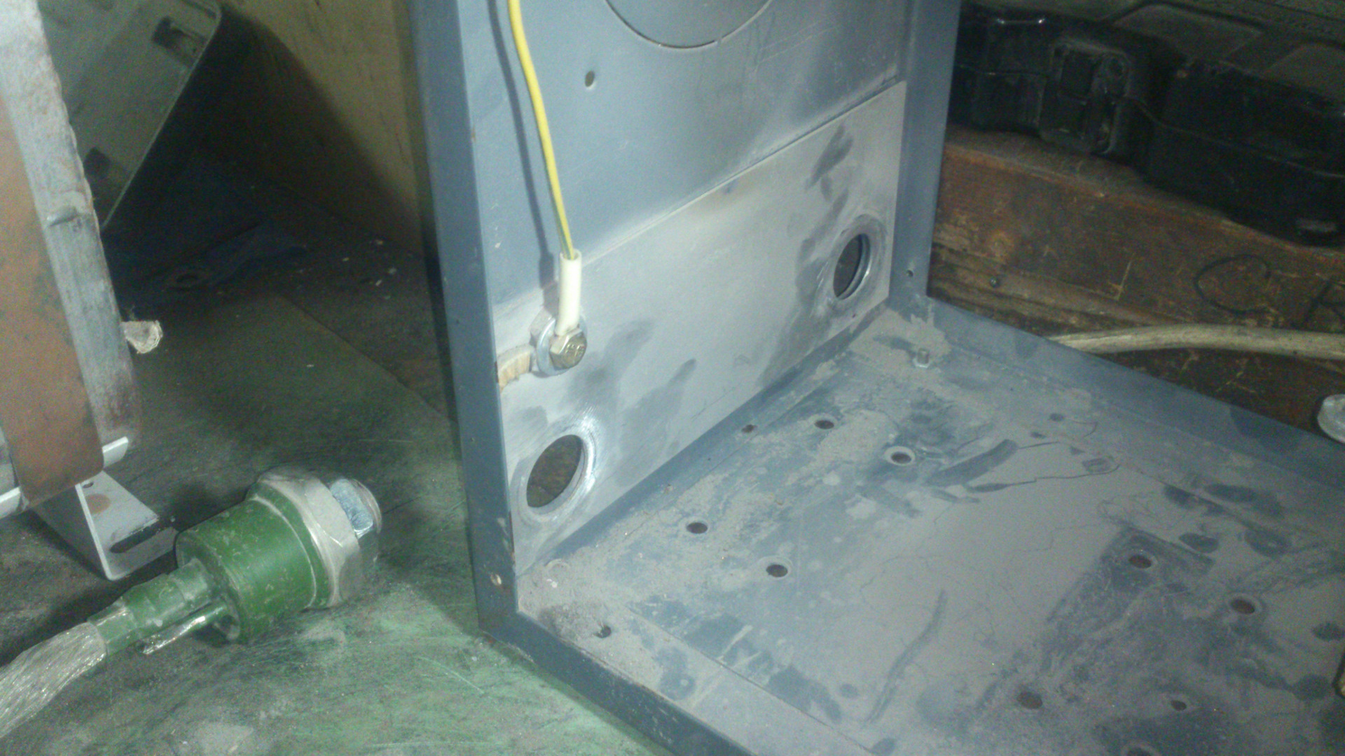

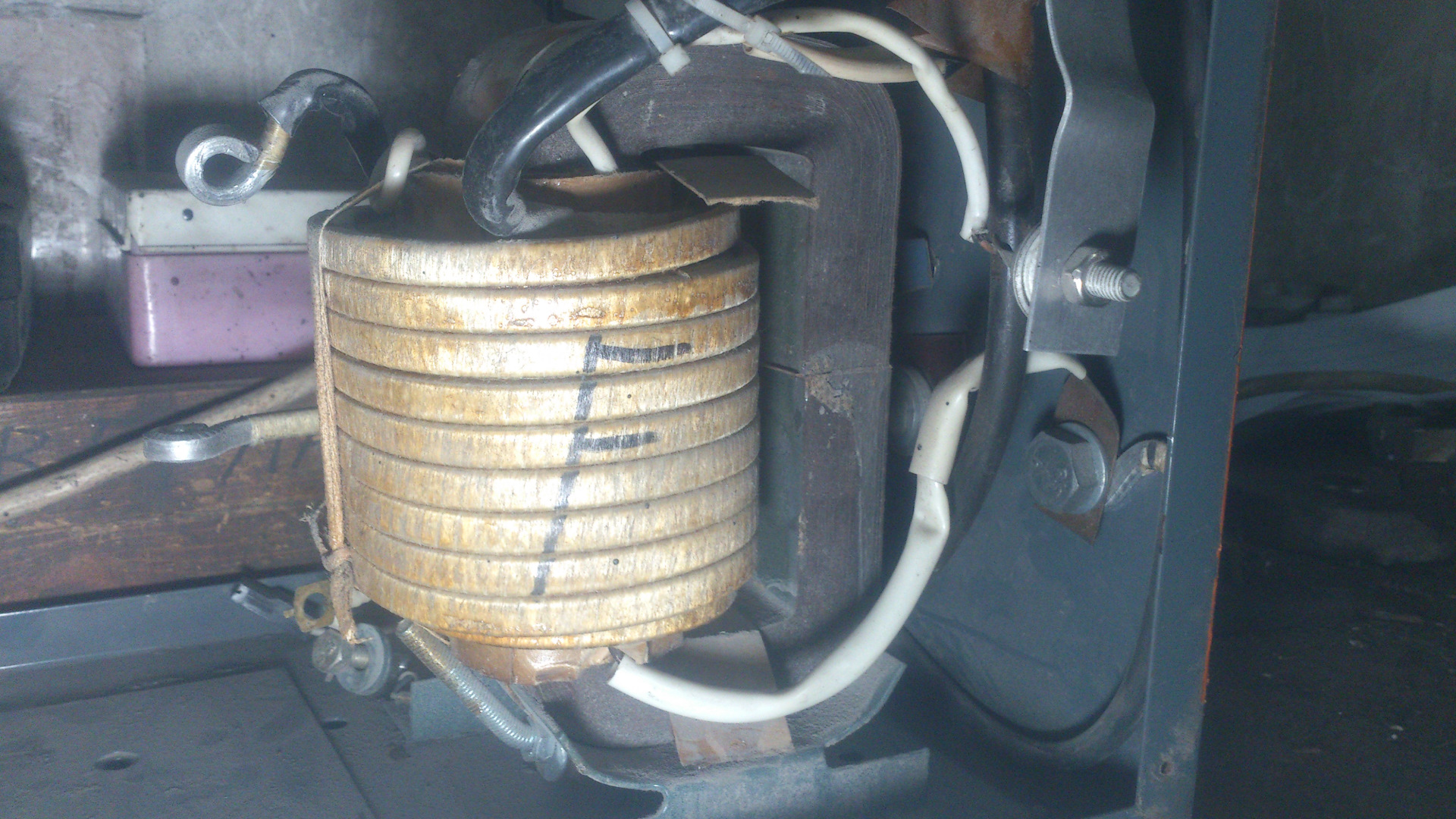

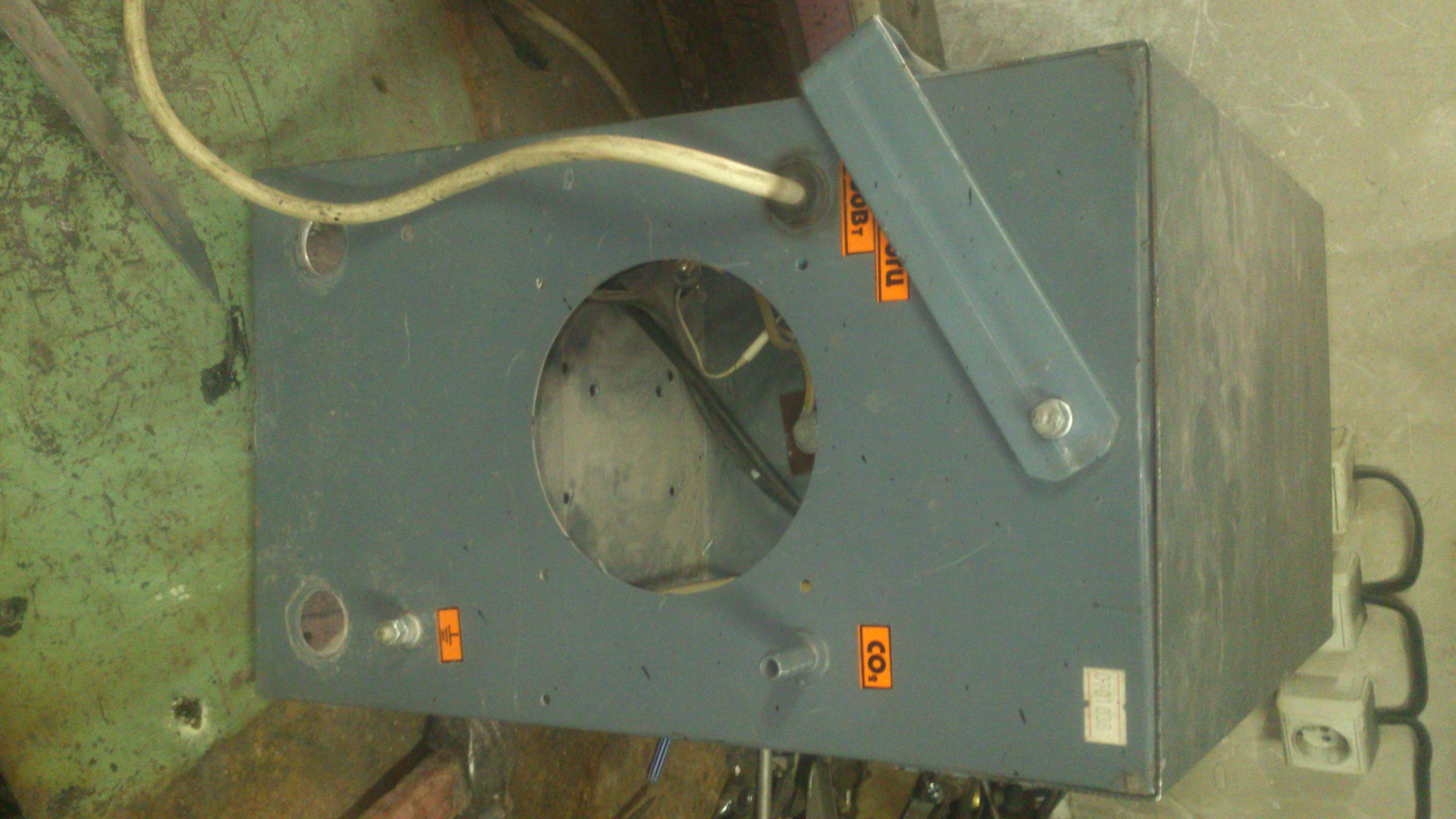

Отдали мне сварочный полуавтомат ТРИТОН 240, сказали что не работает. При сварке постоянно горит силовой провод идущий от дросселя к разъему сварочного рукава. Вскрыл аппарат, и обнаружил что аппарат уже кто то ремонтировал, и шину идущую от дросселя к рукаву, заменили на простой провод сечением 4 кв. мм, естественно такой провод не выдерживает сварочный ток. И конец дросселя замыкал на крышку корпуса, не всегда но при тряске и вибрации были касание шины дросселя на корпус.
Решил все устранить и заодно немного доработать аппарат.

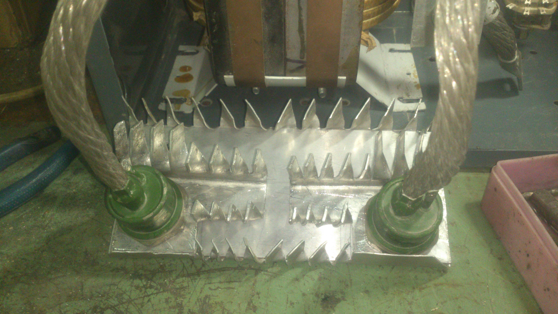

— Первое что сделано, добавлены радиаторы на мощные диоды и тиристоры моста.

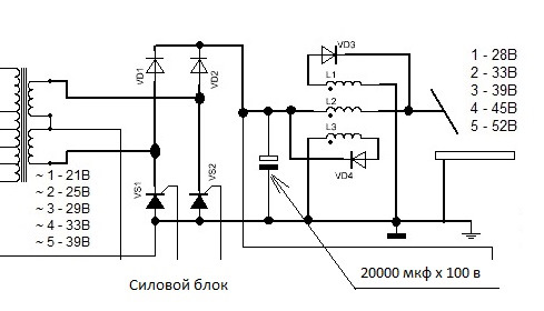

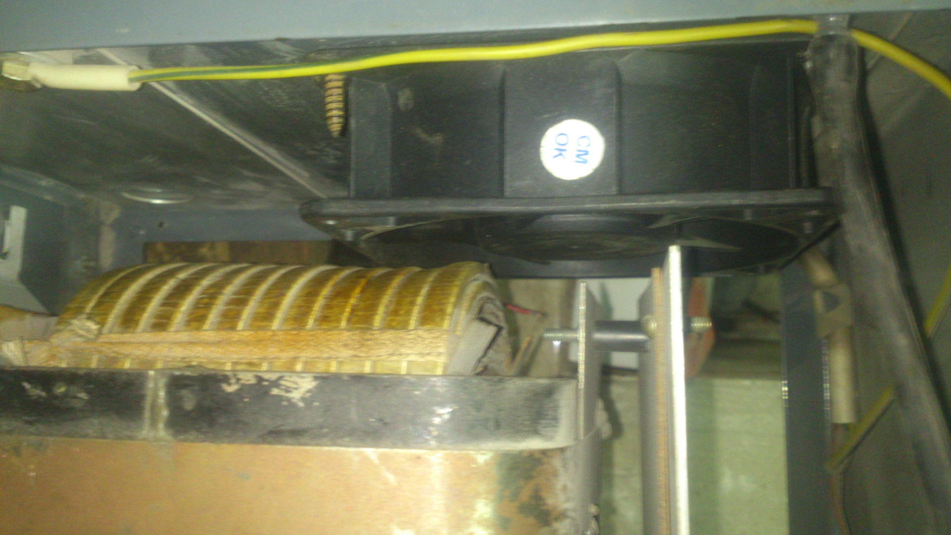

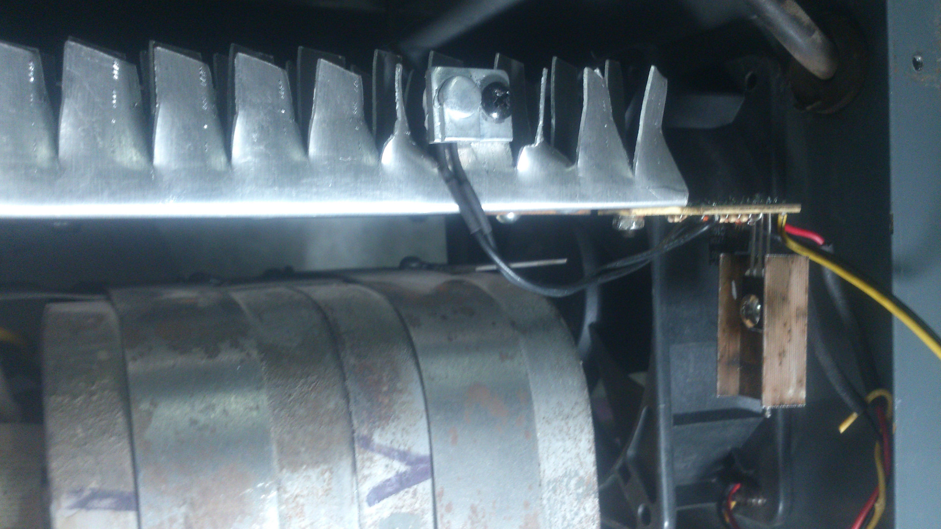

— Установил вентилятор охлаждения со схемой управления оборотами от температуры,
— добавил конденсаторы на 20000 мкф х 100 в, до дросселя.

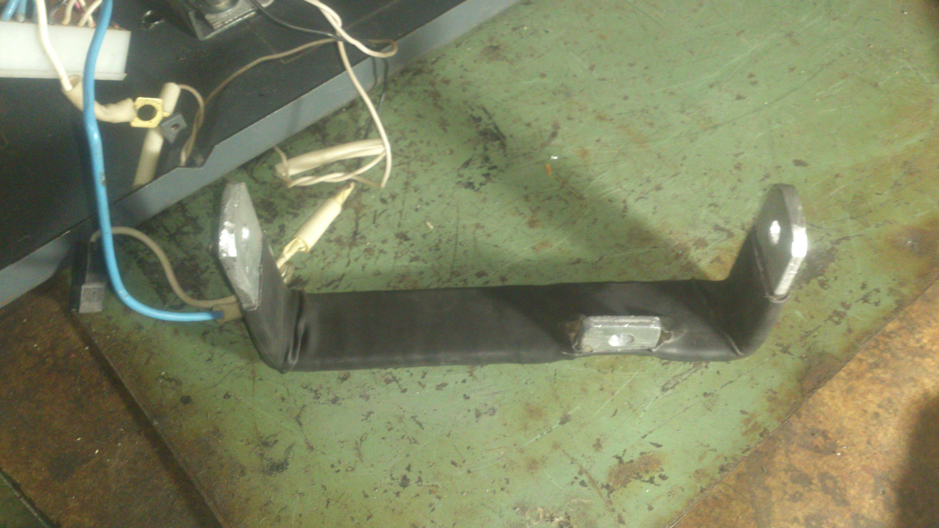

— сделал шину для подключения разъема рукава
— установил разъемы для подключения массы
— добавил вывод сварочного тока для подключения сварки обычным электродом

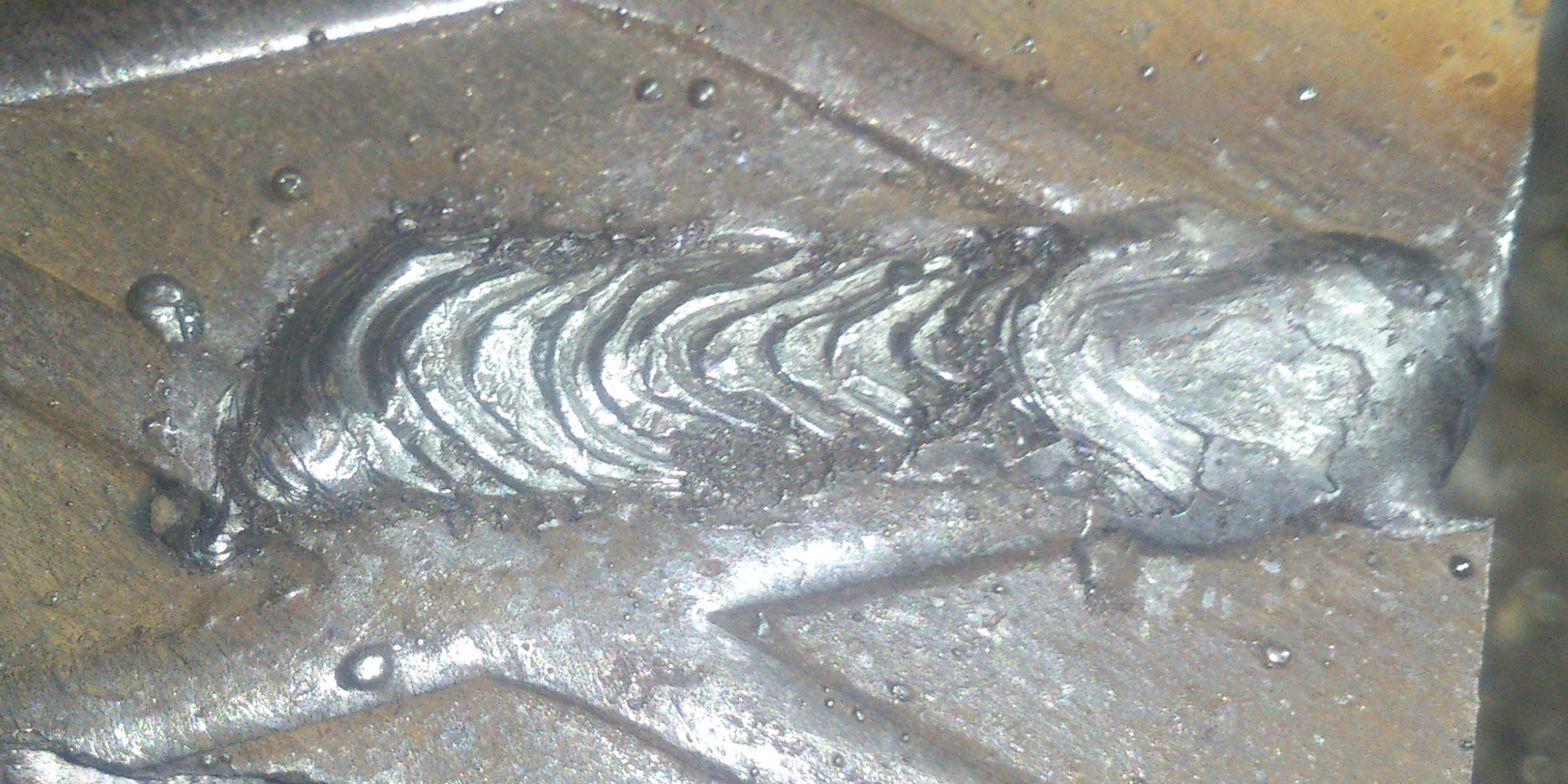

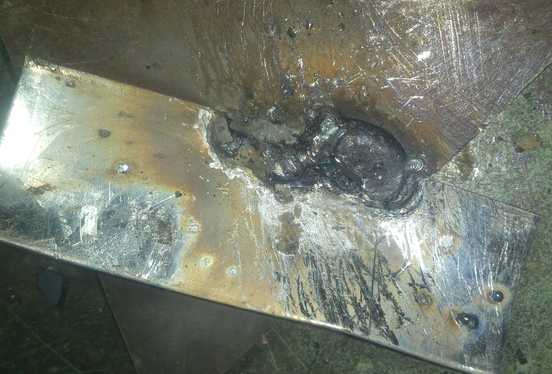

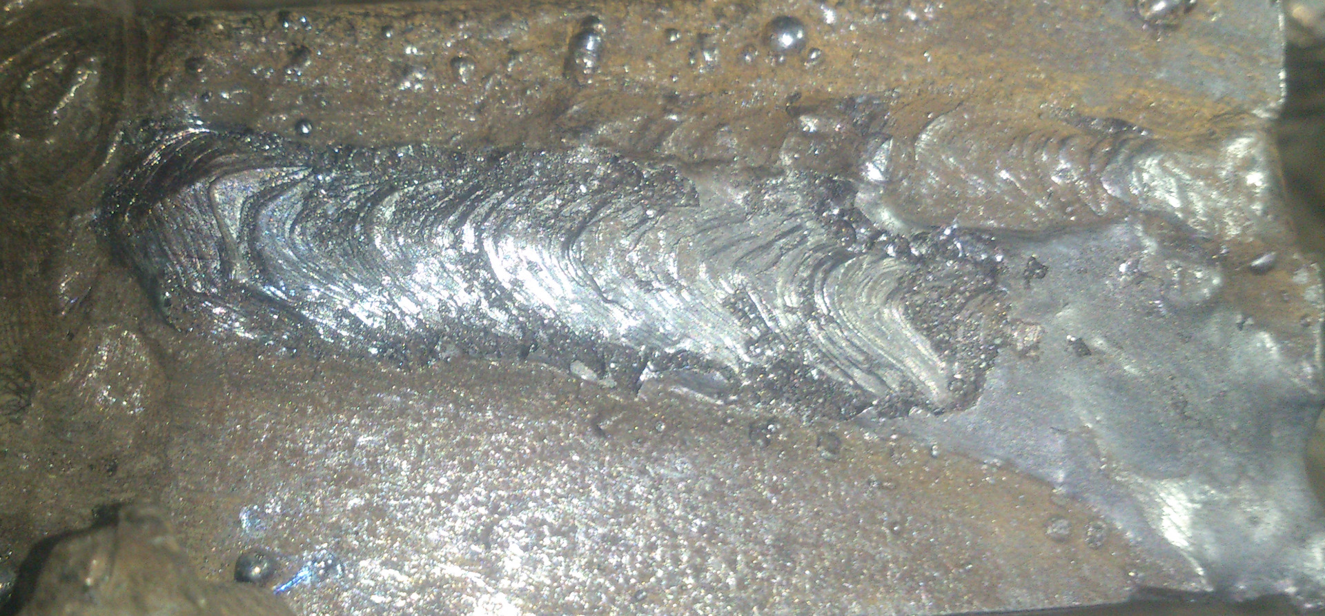

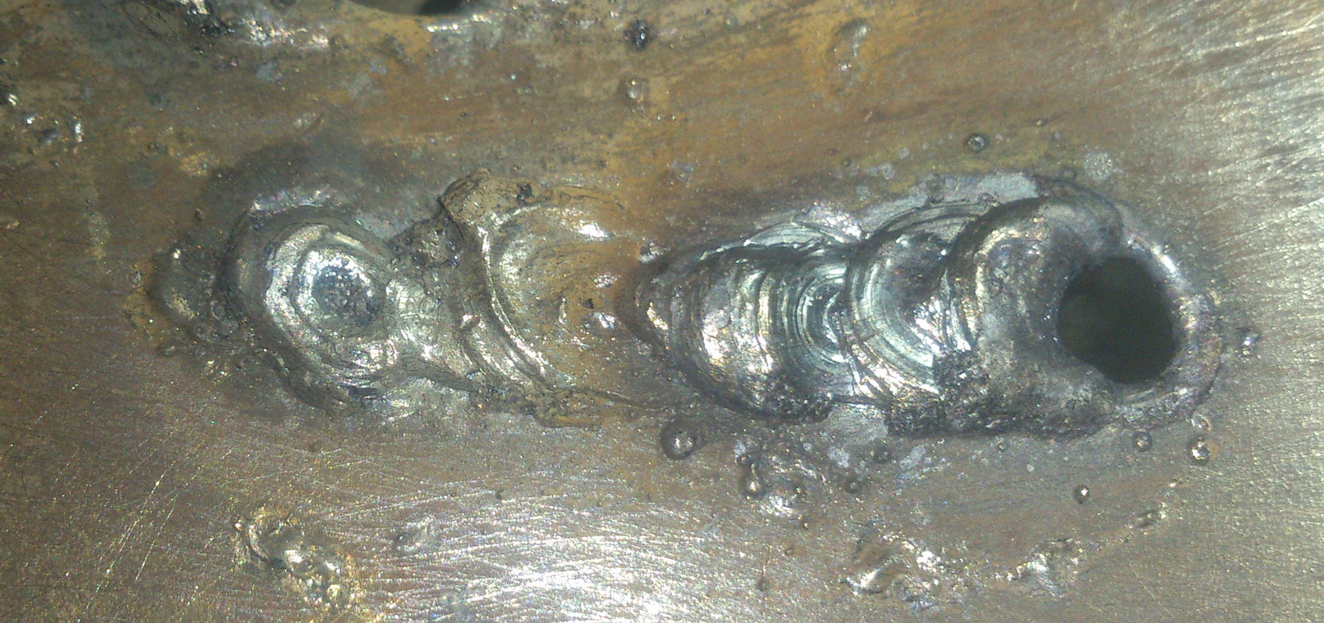

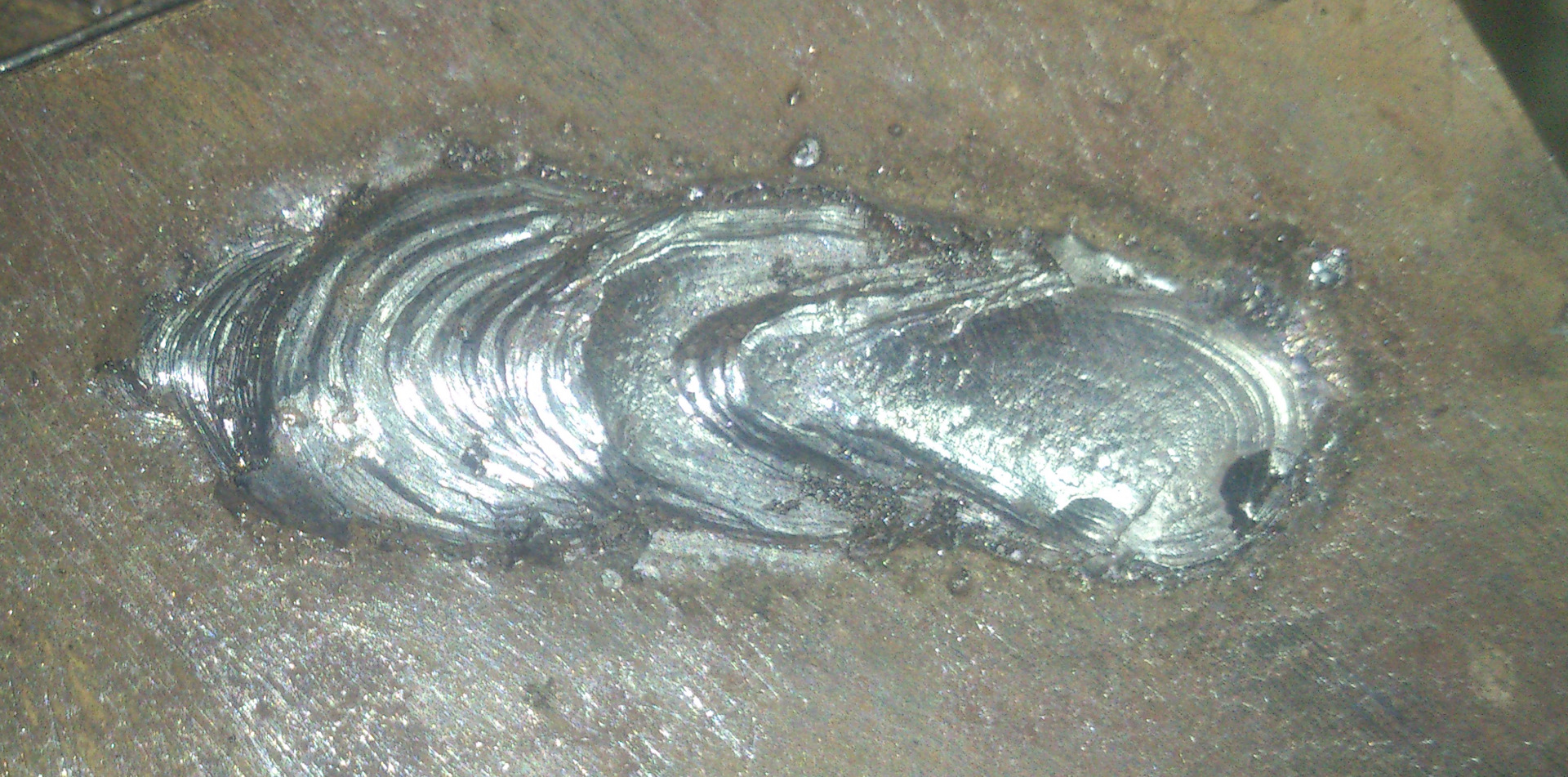

Пробовал варить простым электродом на существующих пяти режимах, варил электродом 3 мм, варит сносно, но на 1 и 2 режиме плохо держит дугу, да и вольт на этих режимах маловато для сварки электродом 3 мм.
Напряжения на режимах: 1п — 27 В, 2п — 33 В, 3п — 39 В, 4п — 45 В, 5п — 52 В
Для сварки в режиме полуавтомата в среде СО, проволокой 0.8 будет варит нормально. Примеры сварочных швов можно увидеть в конце поста.
А пока что в итоге получилось.
На "1" почти не варит, дуга загорается и сразу тухнет, но пластинку оцинковки 0,8 все же удалось приварить. Учитывая что варил электродом 3 мм, то это нормально, тонкими электродами 1 мм будет варит хорошо, а в режиме полуавтомата будет отлично.

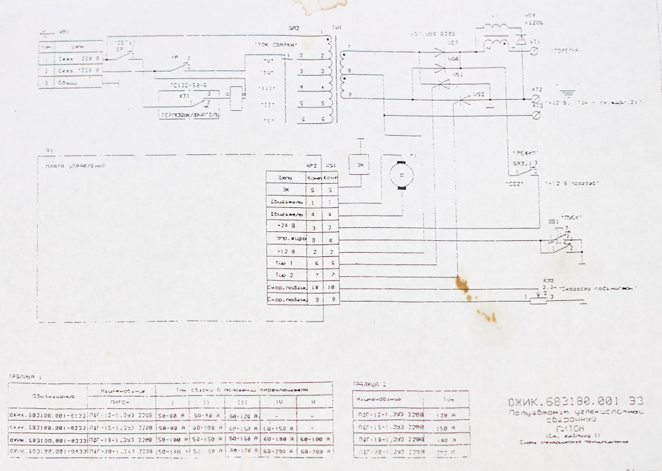

Электрическая схема аппарата ТРИТОН 240 для скачивания

Добрый день! Скиньте электрическую схему аппарата ТРИТОН 240 на эл.почту – YuraE50@gmail.com
Ссылка на скачивания не работает.

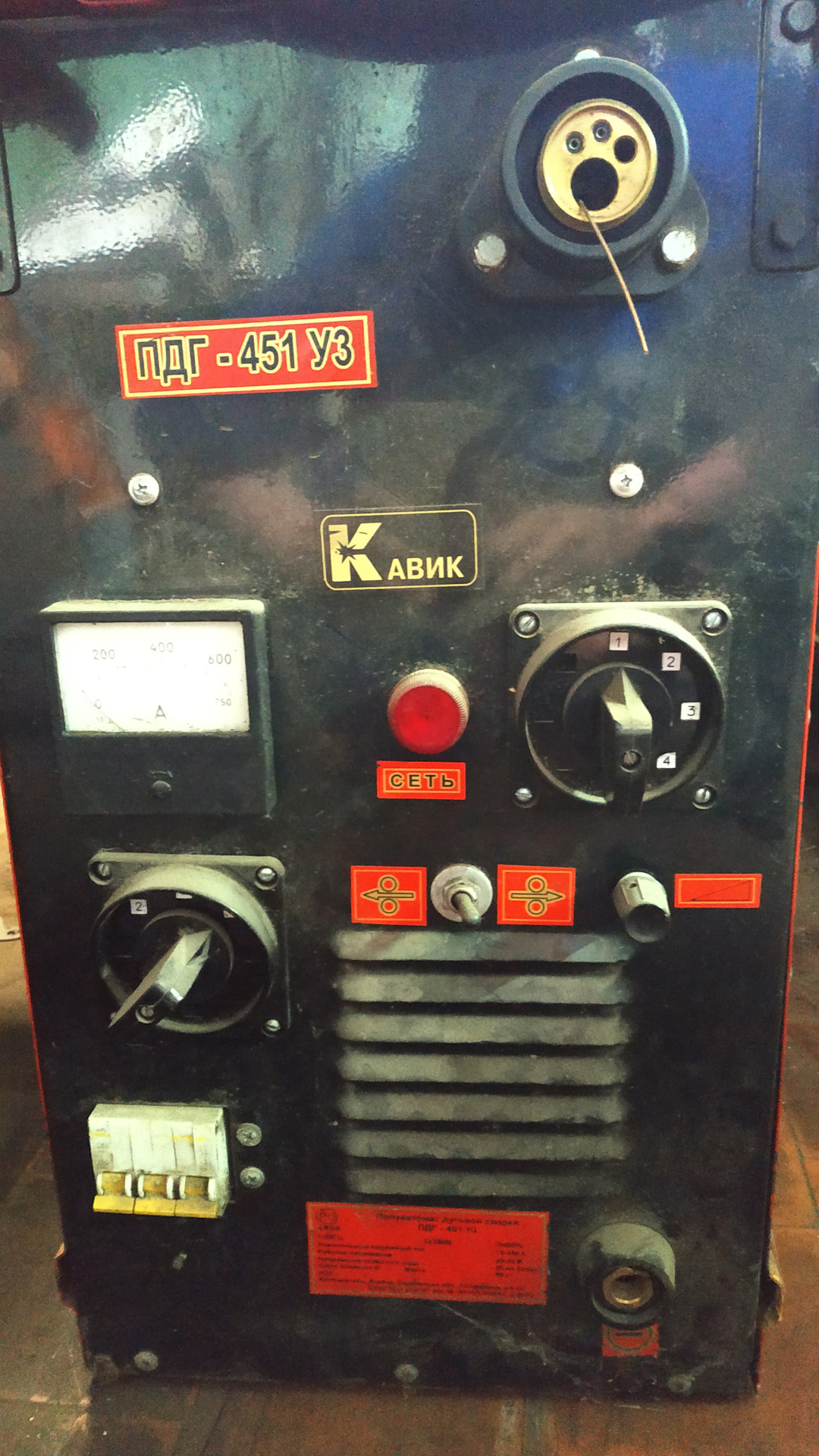

Подскажите пожалуйста что можно сделать с этим аппаратом?
КАВИК ПДГ-451УЗ
380 вольт . Вот только есть одна проблема нет 380 не могу проверить на работоспасобность его.
Спасибо.
Сложно по внешнему виду определить что можно сделать.
Нужна схема. Если аппарат трех фазный, то варить он должен хорошо.
Не читается кое-где, другой нет.

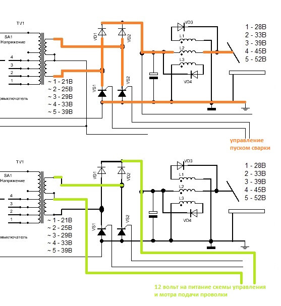

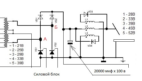

Конденсатор после диодного моста до дросселя. В этом варианте будет задержка остановки двигателя подачи проволоки до момента разряда конденсатора. Поэтому нужно запитать схему управления от отдельного источника 12 в, контакт 2 на разъеме блока управления. отрезать проводок от этого разъема и припаять туда +12 в от отдельного источника, -12 соединить с массой
Ясно, спасибо.
Так куда же мне подцепить конденсаторы, чтобы не было так как я описал, а работало как надо и без изменения платы управления ?
Надо схему вашего увидеть, тогда можно сказать с уверенностью. А так это гадание на кофейной гуще. У них у схемы разные, на тритон 240 я нашел 3 разные схемы, и сравнивал со своим аппаратом, делая трассировку соединений на аппарате и схеме.
Повторил вживление конденсаторов в свой " Питон ПДГ-20-1уз ". Устройство на вид аналогичное вашему аппарату. Плату управления не трогал. В итоге ; 1. При нажатии кнопки пуск на держаке, проволока не идёт, а вылезает немного ( 3-4 см ) после отпускания кнопки. 2. Мерил вольтметром, до установки ёмкостей, в точках их подсоединения ( по вашему варианту ) при включенном аппарате и отжатой кнопке держака там 0V. Напряжение появляется только после нажатия кнопки держака. Т.е. даже если запитать электромотор протяжки отдельной цепью ( посоветуйте как), то зарядка кондёров начнётся тоько после нажатия кнопки держака, а протяжка в этот момент уже начнёт подачу проволоки. В итоге в момент поджига дуги напряжение будет ещё меньше чем без ёмкостей. Я верно мыслю ? Короче прошу помощи.
1. да действительно, пока не нажмете кнопку на горелке силовой выпрямитель отключен, диодный мост (VD1, VD2, VS1, VS2) с двумя тиристорами, VS1 и VS2, для управления включения тока на сварку, по схеме два тиристора они закрыты, пока на управляющий электрод не подать потенциал. Схема управления питается от однополупериодного выпрямителя выполненного на диоде VD2, там напряжение должно быть всегда. 12 в (это часть моста включенная со средне точкой обмотки)
2. по конденсаторам, ставил не для розжига дуги а для сглаживания пульсаций после диодного моста, в следствии чего стабильней дуга без всплесков и провалов во время сварки.
3. отдельное стабилизированное питание блока управления резко улучшит параметры подачи проволоки, так как не будет зависить от просадки тока при сварке.

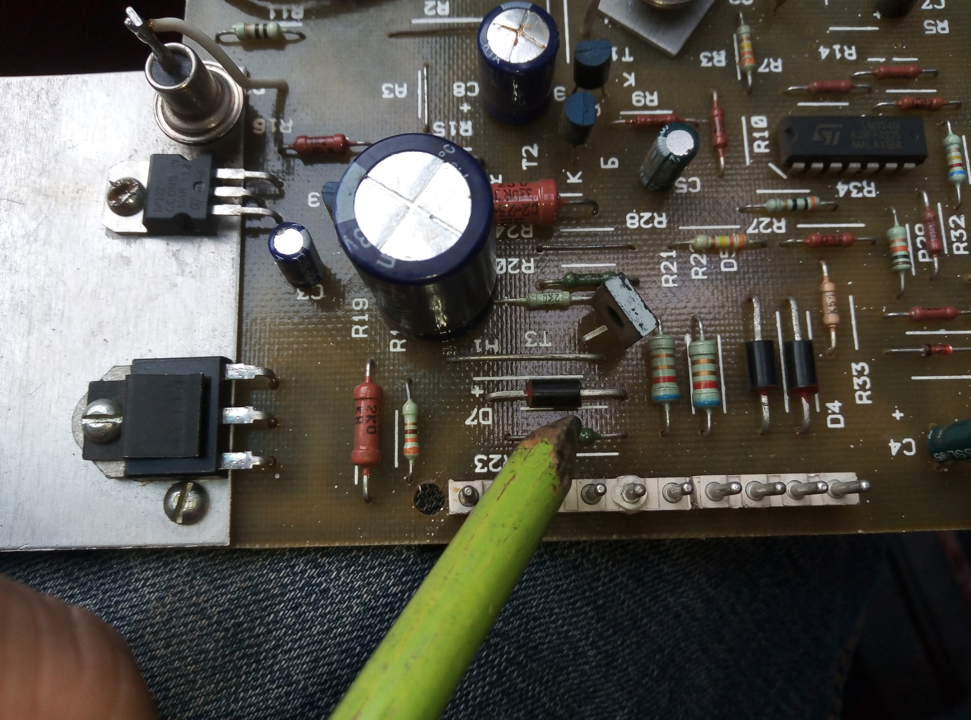

Привет номиналы диодов, и тиристоров силовых, не подскажешь? на всех схемах размыто просто ужас, ничего не разобрать
Диод ВЛ 200, тиристор T150 или Т200
спасибо… вообще проблемка немного другая… дело в том что на первом положении очень занижено напряжение, которое идет на плату через этот диод… цифры такие на 1-м — 9В, на 2-м — 11.5В, на 3-м — 13.5В. стабильного 12В нет. Не подскажешь в чем может быть проблема. возникло подозрение на просаженный диод, но у меня в аппарате он немного другой и размером поменьше типа Д112-10-14… по итогу на 1-м, 2-м режимах не открывается электромагнитный клапан и варить невозможно…
Если тот диод что стоит на дросселе, то да он такой. проверить его просто, как любой диод. Замерить напряжение на трансформаторе без диодного моста, на режиме переменного тока. Если напряжение нормальное то смотреть дальше диод и тиристоры на мосту. На силовой части ломаться больше нечему.
Напряжение замерять в точках A, Б
благодарствую)) будем пробоваться… придется скорее всего поставить дополнительно диодный мост и кондер сглаживающий в цепи питания на 12 в… ну и в добавок ко всему тот большущий кондер тоже хочется попробовать… правда одной банкой не найти — соберу сборник …

Схема выпрямителя питания.
Спасибо за схему. Конденсатор куда ставили?
После диодного моста, перед дросселем.
Хорошо, как изменилось качество сварки после установки конденсатора?
Дуга зажигается уверенней, горит мягче, меньше стало реагировать на падение напряжения. Но нужно делать отдельное питание клапана газа, а то пока конденсатор не разрядится клапан открыт и газ идет. Но я заменил еще и блок управления, там все питания отдельные от силовой части.
