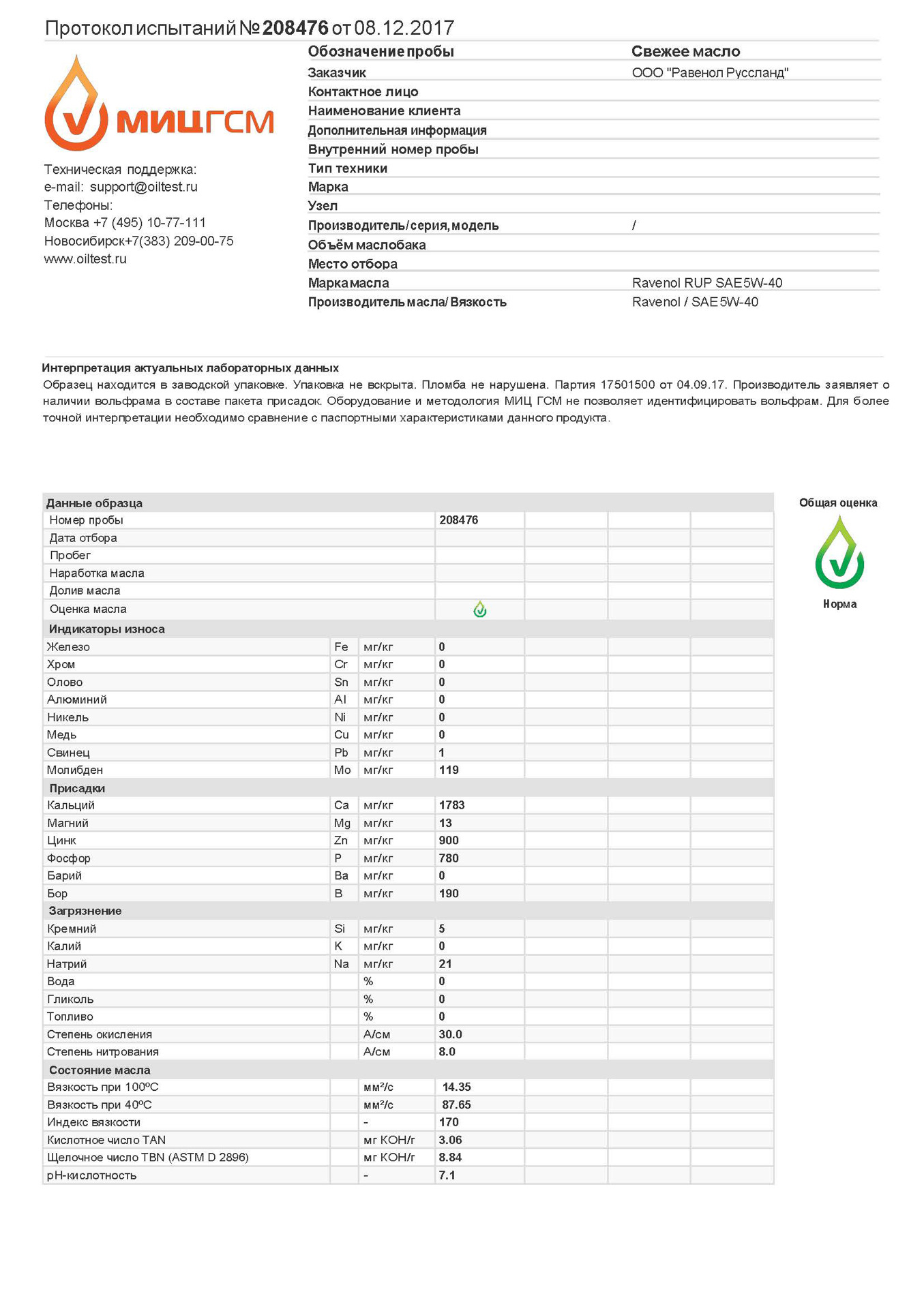

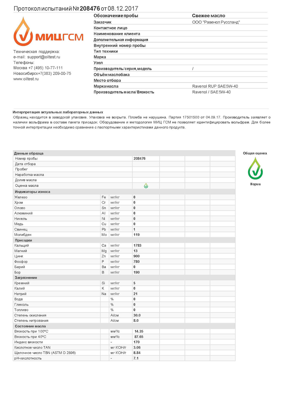

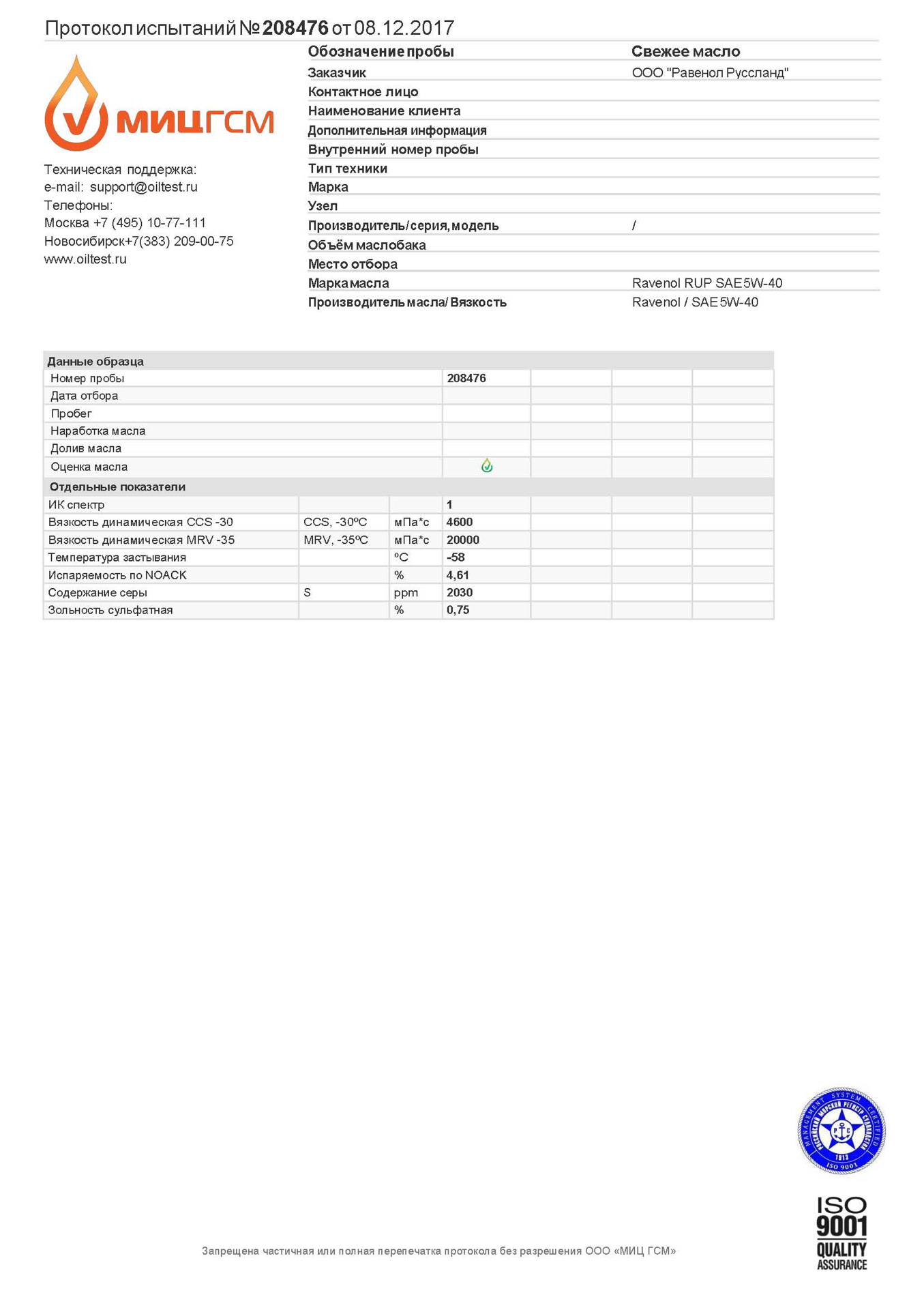

В пень все обсуждения. Голые цифры!
Тест нулячего масла, которого не было.
Равенол RUP. 5w40 на ПАО
Теперь флуд, как у всех в подобных темах.
Ощущения в поведении авто, фото фильтров, эндоскопия подклапанного пространства это все к фотоврачу доктору Курпатову. ))) здесь этого не будет.
Тупо я перешёл на ПАО масло.
Ребята из Равенол предложили потестировать с пробегом, потому, что новое. Моим около 300 зебрам Типа подойдёт.
Я вам солгал. Ощущения всё-таки нового масла спустя 2ткм не пропали. Уровень на щупе 75% между рисками. Субъективно, как и у всех. ))
Нет желания продвигать марку — ничего не платят. Интересен ПАО сам по себе( я думаю ПАО от любого производителя достоен, мне равенол попался, если все норм, то на нем бы и остался) . И спасибо огромное команде. Неформальный подход, точнее в чем то привычный мне из моего прошлого.
Это Не слухи с форумов и не возможно проплаченные советы бывалых, даже не девственный фильтр вентиляции сидений)))
это цифры!
В которых я вообще не разбираюсь😆😆😆

Привет, в цифрах все круто, смущает немного пао-эстеровая основа на среднезольных пакетах mid saps…
такое решение пока только есть от равенола ( а хорошо или нет, практика покажет)…
Пробуй дизельные серии ( например мобил дельвак 5-40 228,5 ), расход должен сдвинуться к 8000 км.
