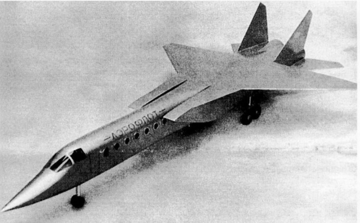

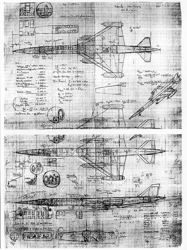

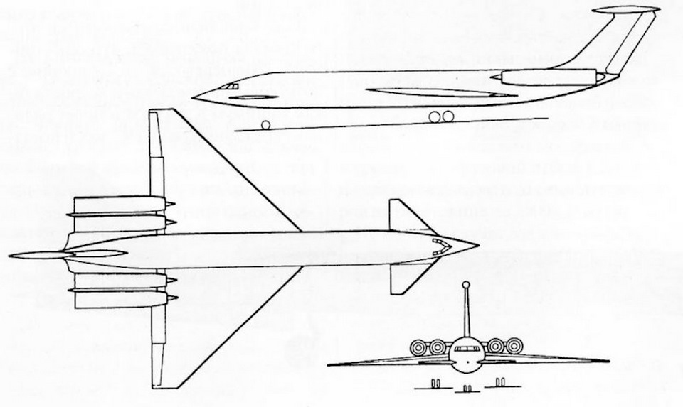

К созданию СПС проекта «53», выполненного по схеме «утка» с двух-килевым оперением и двигателями РД16-23, в ОКБ-23 приступили в 1958 году. Проектирование лайнера в значительной степени опиралось на результаты научно-исследовательских и опытно-конструкторских работ, выполненных в ходе проектирования бомбардировщиков М-50 и М-52.
Тогда было принято крыло с двойной стреловидностью, хотя рассматривались и варианты с треугольной и оживальной несущей поверхностью. Самолет рассчитывался на полет со скоростью 1800—2000 км/ч на высоте 13—16 км. Дальность в перегрузочном варианте с полным запасом топлива и 50 пассажирами (нагрузка 5 тонн) оценивалась в 6500 км. Максимальная же коммерческая нагрузка (при полете на меньшую дальность) доходила до 12 тонн. Детальные исследования в этом направлении показали, что о формировании окончательного облика СПС говорить пока рано и уже в следующем году предпочтительной посчитали компоновку по типу самолета М-56. Так, в кон це 1959 года появились предложения по пассажирскому сверхзвуковому лайнеру «55». Фактически это было развитие проекта «53». Рассматривались три варианта: «55А», «55Б» и «55В». Последний из них представлял собой высокоплан с передним горизонтальным оперением, предназначавшимся лишь для сохранения необходимых запасов продольной устойчивости при переходе от дозвуковых к сверхзвуковым скоростям и наоборот. Под треугольным крылом, по бокам фюзеляжа в двух пакетах размещались шесть двигателей ВК-15М.
Самолет рассчитывался на скорость 2300—2650 км/ч на высотах до 22 км, что вы нуждало использовать в его конструкции сталь и титановые сплавы из-за высокой температуры нагрева отдельных частей планера. В перегрузочном варианте (взлетный вес 245 тонн) он мог эксплуатироваться на маршрутах протяженностью 6000—6500 км с 5-процентным запасом топлива. При этом число пассажиров не превышало 50. Длина разбега составляла 3500 метров, пробега — 1500—1700 метров. Со 100—120 пассажирами дальность находилась в пределах 3500—4000 км.

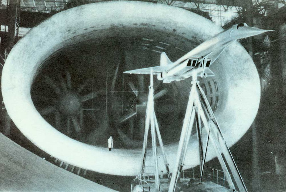

Следует отметить, что примерно в те же годы в ЦАГИ проводились исследования по выбору наивыгоднейшей формы крыла в плане и пути «стабилизации» положения аэродинамического фокуса. Тогда же были выданы первые рекомендации о применении наплывов на треугольном крыле, его аэродинамической крутке и деформации срединной поверхности. Решить же эту сложнейшую задачу специалистам в области аэродинамики удалось лишь в конце 1960-х годов совместными усилиями ЦАГИ, Сибирского НИИ авиации имени С.А. Чаплыгина иОКБ-156.

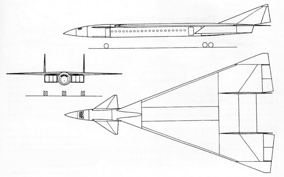

В марте 1960 года Сергей Владимирович Ильюшин в письме заместителю председателя Совета Министров СССР Д.Ф. Устинову предложил включить в
план опытного строительства стальной сверхзвуковой пассажирский авиалайнер, получивший впоследствии обозначение Ил-66. На выбор предварительной схемы машины оказали сильное влияние господствовавшие в то время треугольное крыло и расположение двигателей на хвостовой части фюзеляжа.
Расчеты показали, что самолет, выполненный по схеме «утка» и вмещавший от 60 до 100 человек, при полете со скоростью, втрое превышавшей звуковую, будет иметь техническую дальность 7200 км (по другим данным 7300 км). Весь цикл создания машины предполагалось завершить за пять лет. Судя по всему, результаты исследований, полученные в ОКБ-23, «осели» лишь в ЦАГИ и ОКБ А.Н. Туполева. Только этим можно объяснить столь высокие летные данные, шедшие вразрез с технологическими процессами, освоенными на советских заводах. Даже с позиций XXI века это была слишком смелая заявка, в значительной степени основанная на эмоциях разработчиков. Ведь для реализации этого проекта в стране в начале 1960-х отсутствовали необходимые ресурсы.
Неудивительно, что конструкторы в том же году пересмотрели основные параметры машины и в следующем варианте СПС снизили скорость почти на 1000 км/ч. Это позволило выбрать в качестве основных конструкционных материалов алюминиевые сплавы, отказавшись от стальных конструкций.
В итоге расчеты показали реальную возможность создания сверхзвукового лайнера Ил-72, допускавшего перевозку от 40 до 60 пассажиров на расстояние 4000—4500 км со скоростью, соответствующей числу N4=2,2, Проект обсудили на техническом совете предприятия в начале 1961 года, но он дальнейшего развития не получил.
К сожалению, восстановить облик этой машины пока не удалось, и о нем приходится лишь догадываться.

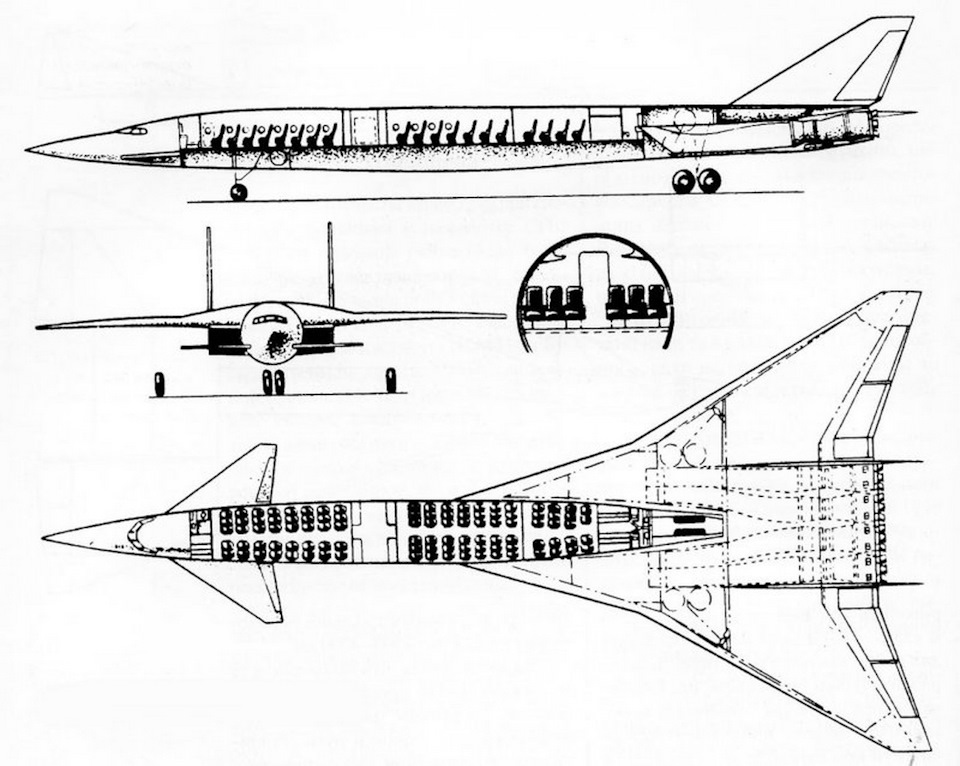

На рубеже 1950—1960-х годов советская экономика переживала тяжелый кризис, негативно отразившийся на развитии авиастроения в стране. Демилитаризация отечественной промышленности и переориентация многих предприятий на выпуск не свойственной им продукции привела к необходимости искать заказы для сохранения трудовых коллективов. Не стало исключением и ОКБ-155, возглавлявшееся А.И. Микояном. На фоне свертывания выпуска и разработки новых боевых машин предложение о создании административного СПС-40 выглядело вполне прилично. По замыслам конструкторов самолет, оснащенный тремя одноконтурными двигателями Р21-300 тягой по 7200 кгс, созданными для боевых летательных аппаратов, должен был перевозить до 40 пассажиров как на внутренних, так и протяженных международных авиалиниях. В последнем случае их следовало выполнять с промежуточными посадками.
Даже приблизительные оценки этого проекта показывают, что себестоимость авиаперевозок по сравнению с дозвуковыми самолетами возросла бы как минимум в два раза и полет рядовому гражданину на СПС, как и поездка в спальном вагоне (категория СВ) скорого поезда, была бы недоступна. Скорее всего предлагавшийся самолет мог быть использован только высокопоставленными чиновниками.
Была и другая сторона «медали» у этого проекта: полет на большие расстояния сопряжен с несколькими промежуточными посадками для дозаправки топливом. В этом случае средняя скорость полета СПС резко снижалась, становясь соизмеримой с самым скоростным отечественным авиалайнером — Ту-104.
Но ГВФ такая машина была не нужна. Поскольку объемы перевозок авиапассажиров росли из года в год, по мнению руководства Аэрофлота стране требовался СПС значительно большей грузоподъемности, а для первых лиц государства вполне хватало Ил-18. Скорость этого самого надежного и комфортабельного авиалайнера (600 км/ч) вполне их удовлетворяла. Спешить-то некуда, а бизнесменов и «новых русских» в стране еще не было.

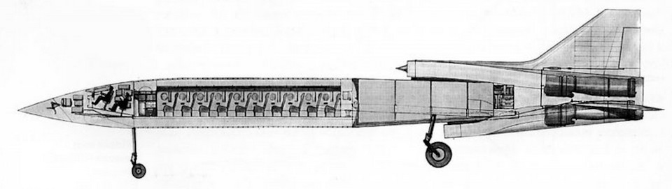

В итоге проект положили «под сукно», но это не значит, что об идее забыли. Много лет спустя в ОКБ-155 предложили еще один проект СПС, на этот раз на базе военного самолета МиГ-25. Правда, рассказывают, что он не сразу стал цивильным, поскольку первоначально предназначался для доставки «спецпассажиров», попросту диверсантов.
Для размещения пассажиров был предложен совершенно новый удлиненный и расширенный фюзеляж. При этом экипаж из двух человек и пассажиров расположили вдоль фюзеляжа. Возрос и запас топлива. В случае необходимости «салон» мог трансформироваться в грузовой отсек. Самолет позволял перевозить до семи пассажиров на расстояние до 3000—3500 км.
Но и в этом случае дальше бумажных оценок возможностей пассажирского варианта МиГ-25 дело не пошло.
