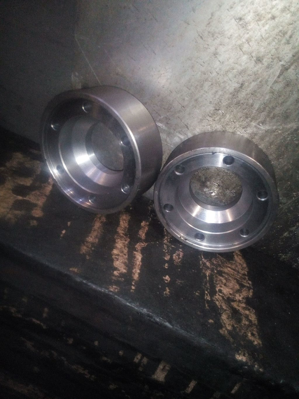

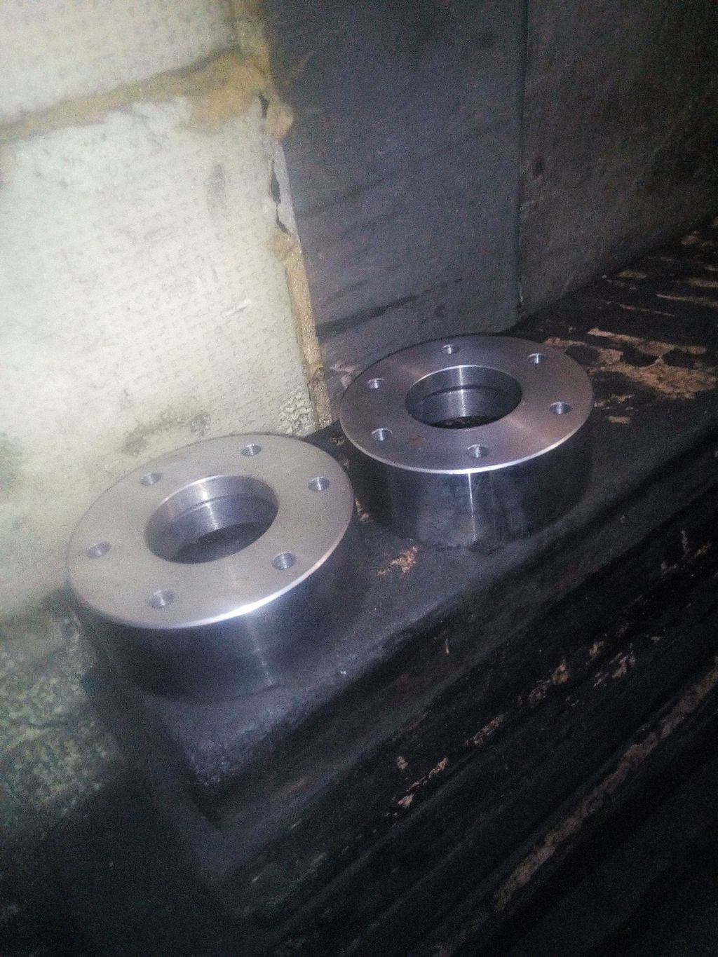

Вот такие проставки нам выточили. Чертежи здесь.

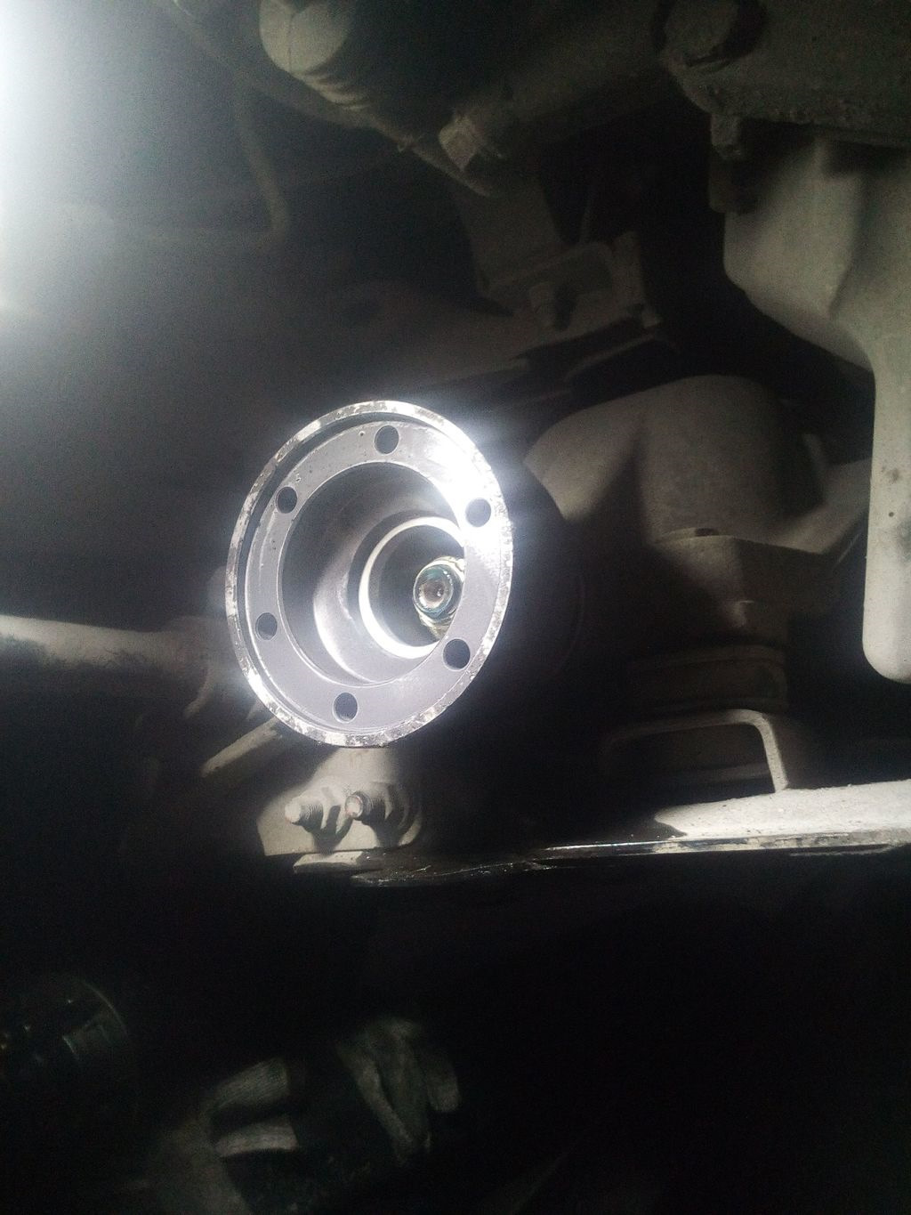

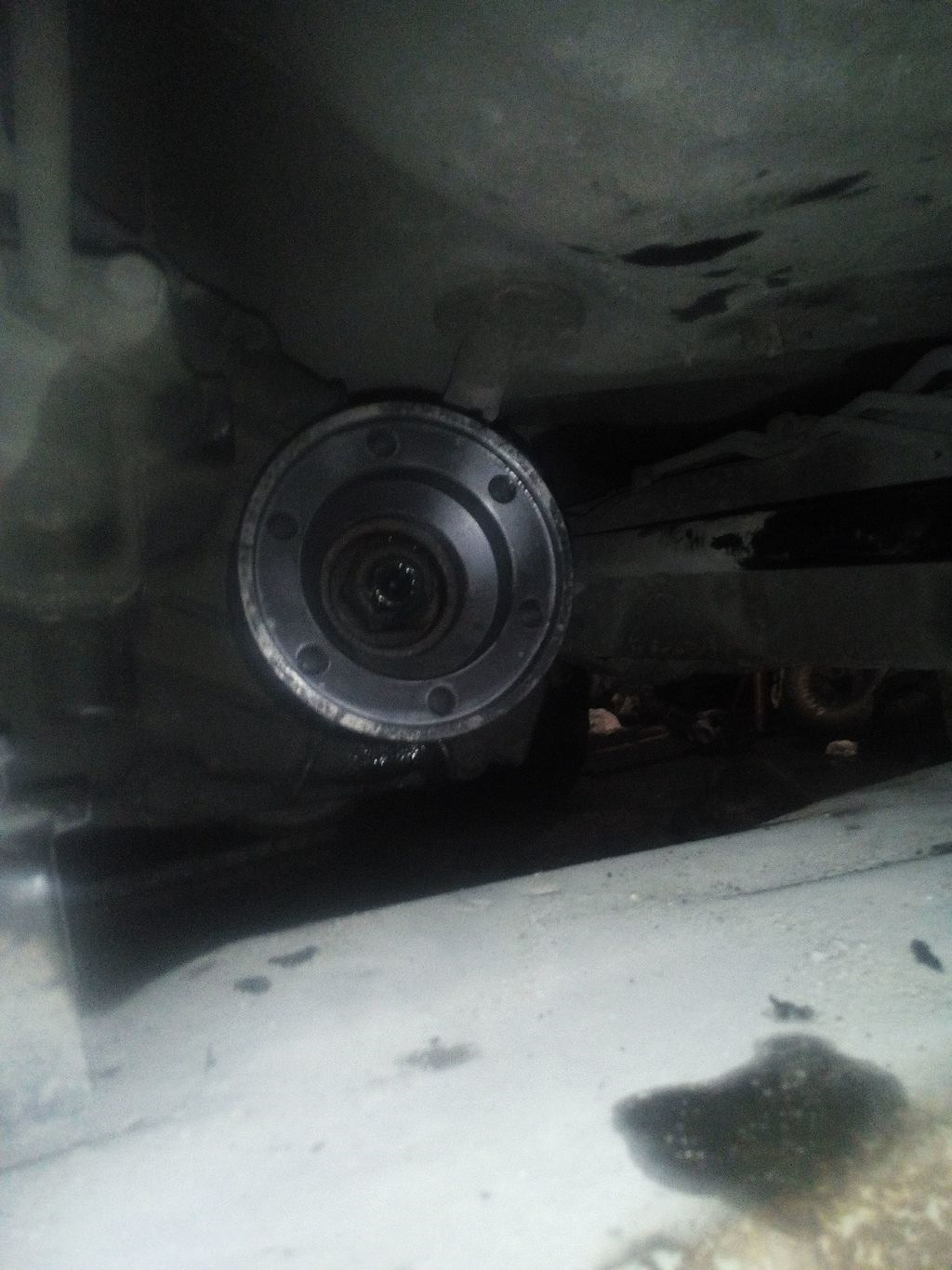

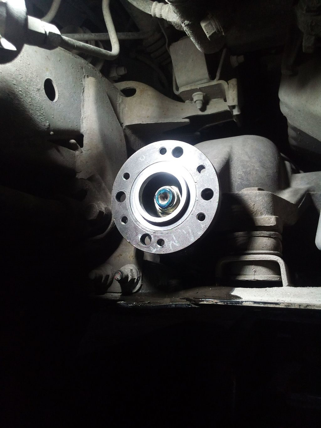

Во фланцах моста и раздатки так же на станке были сделаны по шесть отверстий и нарезана резьба.

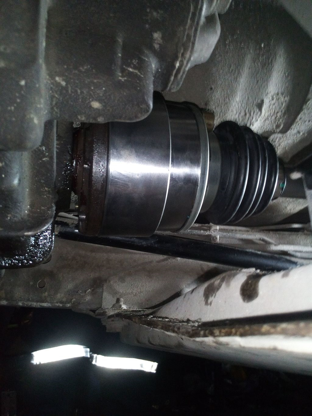

Фанцы в сборе с проставками

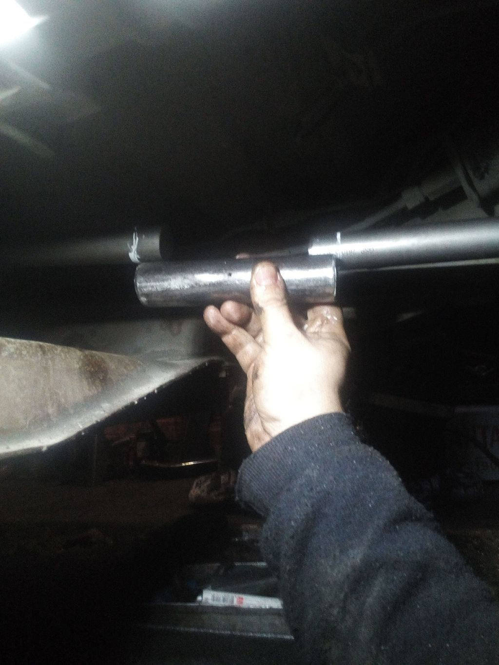

Кардан режем пополам и половинки прихватываем на пару болтов к мосту и раздатке что бы понять какой длины нам нужна удлиняющая проставка.
Необходимо удлинение на 10см.
Когда я посмотрел на то, как сошлись две половинки кардана (вернее не сошлись), стало понятно, что углы установки фланцев раздатки и моста совсем разные. Т.е. фланцы НЕ паралельны друг-другу. Мне наконец то стало окончательно ясно, почему быстро дохнут передние карданы на наших машинах. И карданы с шарниром Гука или с одним ШРУСом здесь сильно не помогут.

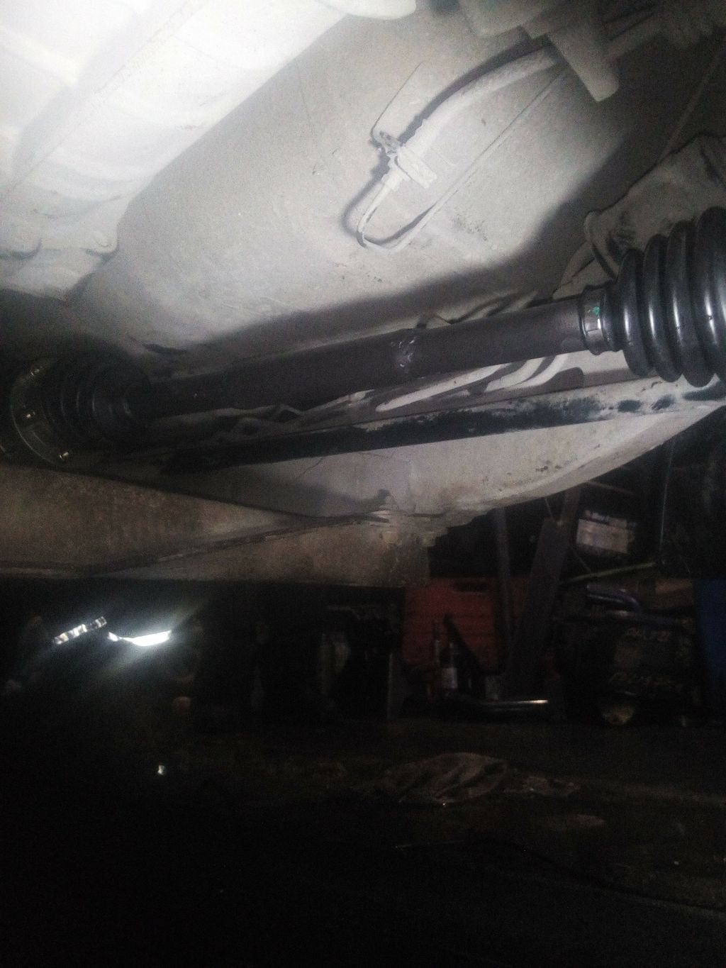

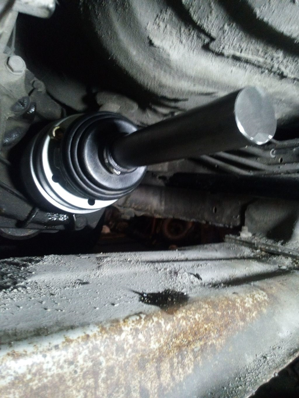

В качестве удлиняющей проставки использован отрезок цельнотянутой трубы длиной 14см внутренним диаметром 28мм. Половинки кардана входят в трубу на 2см.
Сварка, покраска.

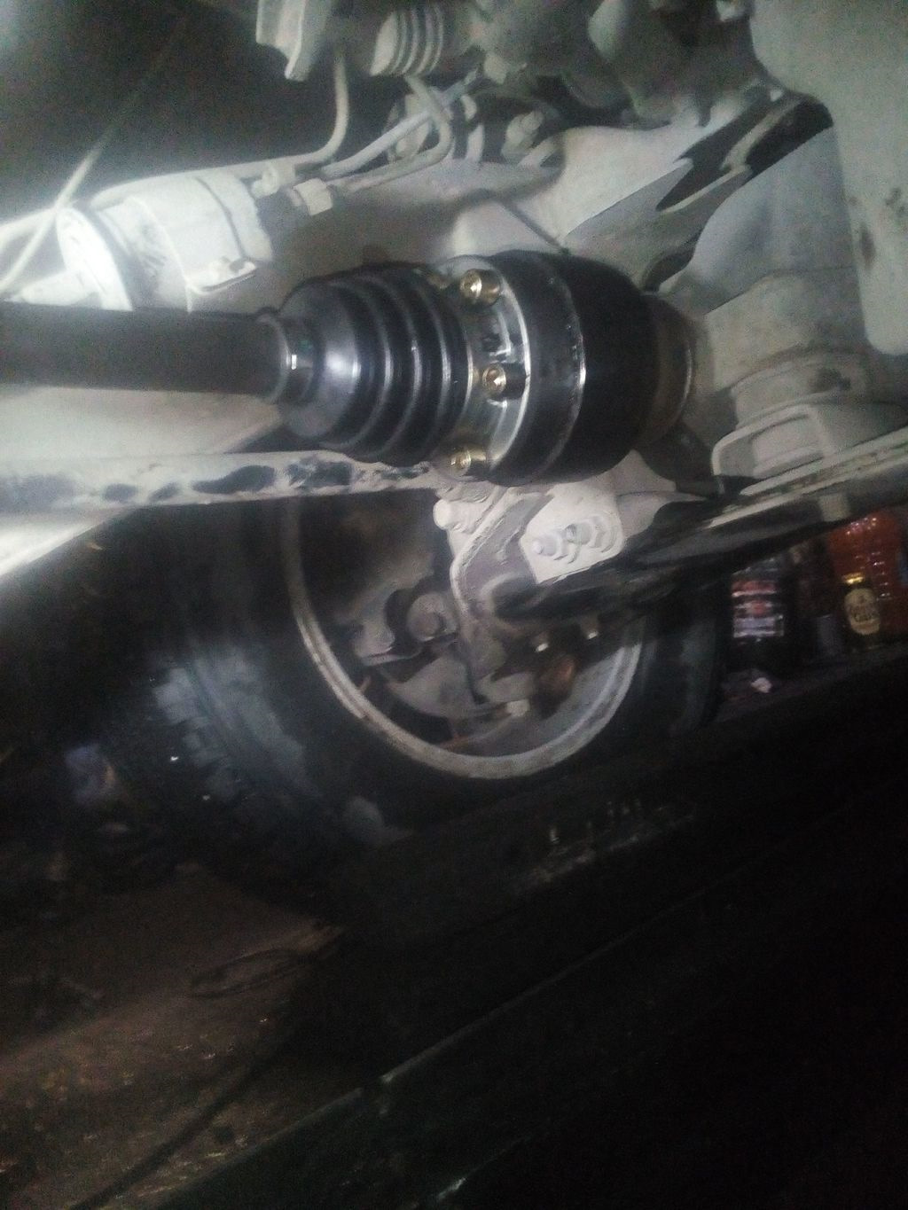

И окончательная установка
По словам владельца машины теперь при движении на полном приводе в салоне тишина.
ЗЫ: ход кардана на ШРУСах составляет 6см, , т.е. по три сантиметра на каждом ШРУСе. Оригинальный кардан, который был снят с машины, имел ход шлицевой всего 3см. Так что буде себе подобный кардан на ШРУС ставить и на задний мост.

А почему проставки такие толстые? Почему размер именно 35мм, а не 20? Вроде шрус по торцу прямой, да и гайка из фланца не так сильно выпирает.
Потому что я автор и так хочу.
Так разве не целесообразнее сэкономить металл и уменьшить вес проставки, если позволяет конструктив?
Есть и чертеж и с уменьшенными до предела проставками.
Покажи, если не сложно.
Просто отними по 5 мм от основного размера
Благодарю, добрый человек.
