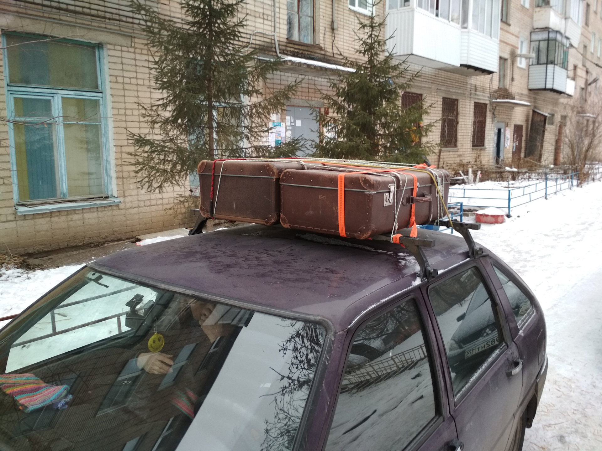

Остро в стал вопрос перевозки вещей, если ехать с пассажирами, то места для сумок мало. Недавно вез родственников, пришлось использовать старые, трофейнве чемоданы в качестве кофров, прадед свой жене из Германии в 45 году в них ткань на платья привез. :) Но у этих чемоданов нет никакой герметичности, пакеты с вещами покрылись грязью. Ну и аэродинамика как у кирпича :) Зато детям играть с ними очень понравилось.

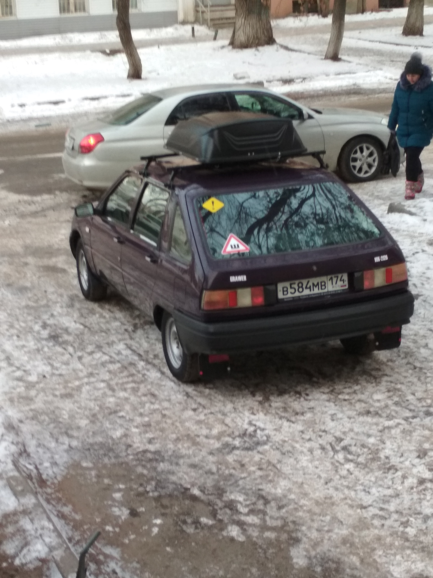

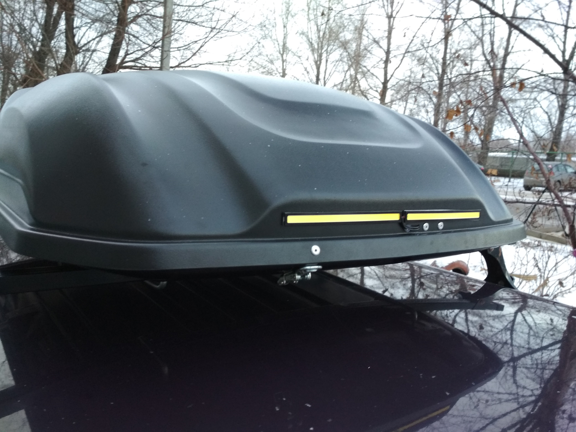

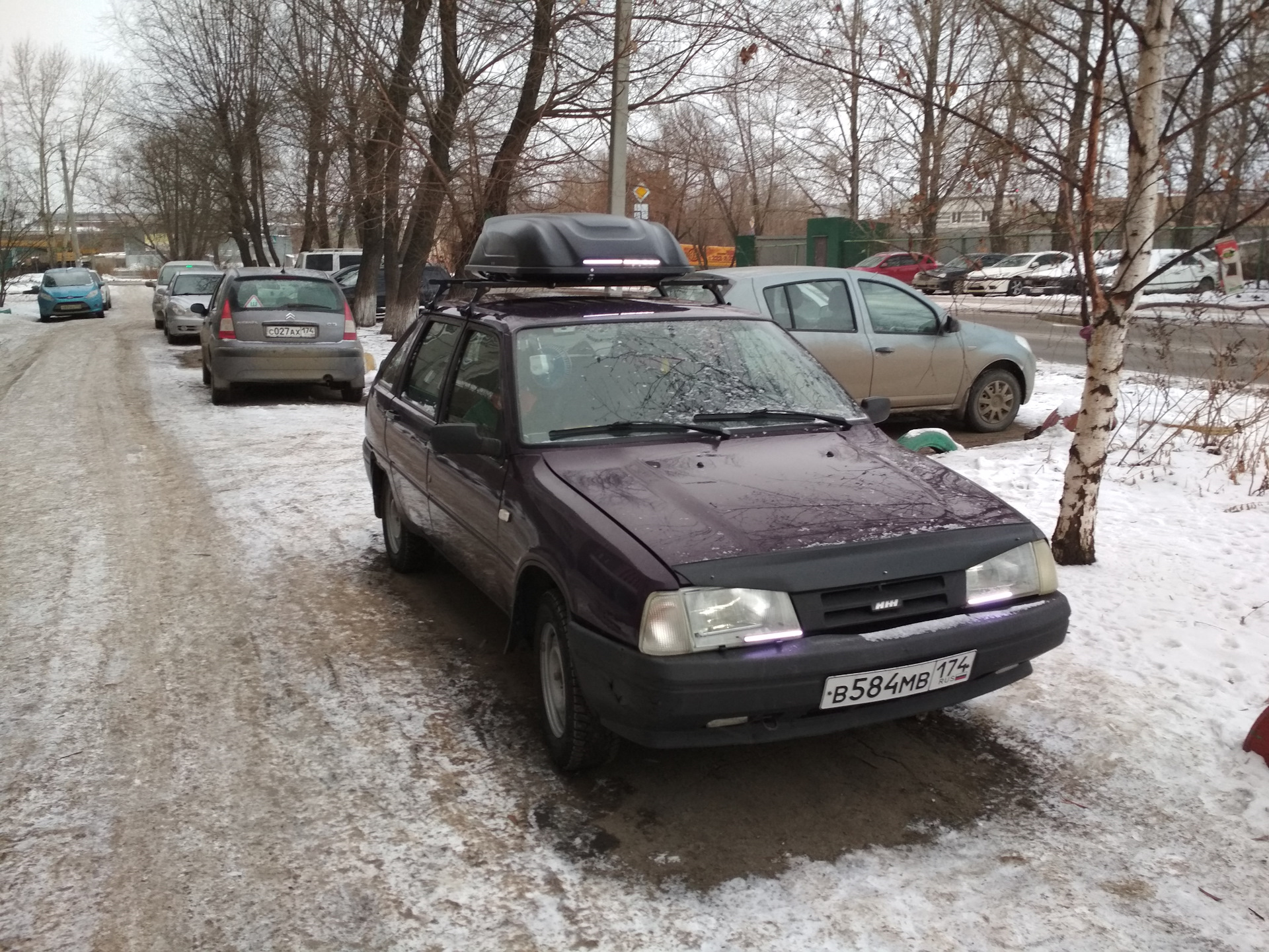

Решил завести нормальный автобокс. Сначала офигел от цен на всякие Туле, потом стал смотреть бюджетные. Очень понравились Атек ящики, но в моем городе их не было в наличии, даже созвонился с менеджером фирмы, договорился забрать их самовывозом, как раз сейчас мимо Набережных-челнов поеду. Но они требуют доработки, а в поле на коленке не оч круто что-то делать. До 15 января продавали со скидкой, один выходил 3250р. Ну и до НЧ мне еще доехать надо, а много вещей, и их куда-то надо распихать. Заехали с женой в Челябинске в один магазин, там самый бюджетный был вариант Юго, за 9К, когда смотрел картинки на сайте он мне совсем не понравился. Но когда положили на рейлинги, он отлично вписался, как будто там всегда и был :) Решили купить.

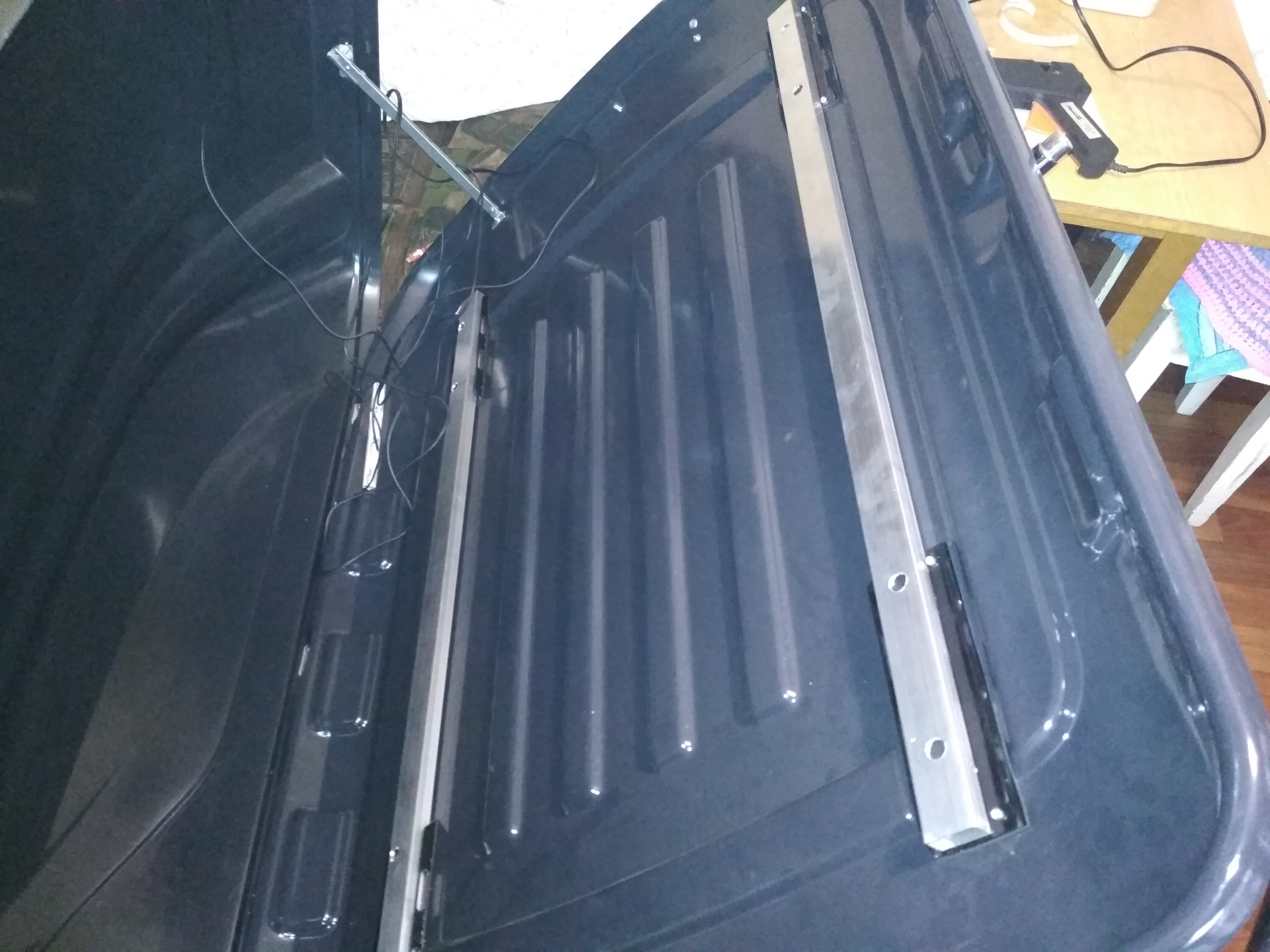

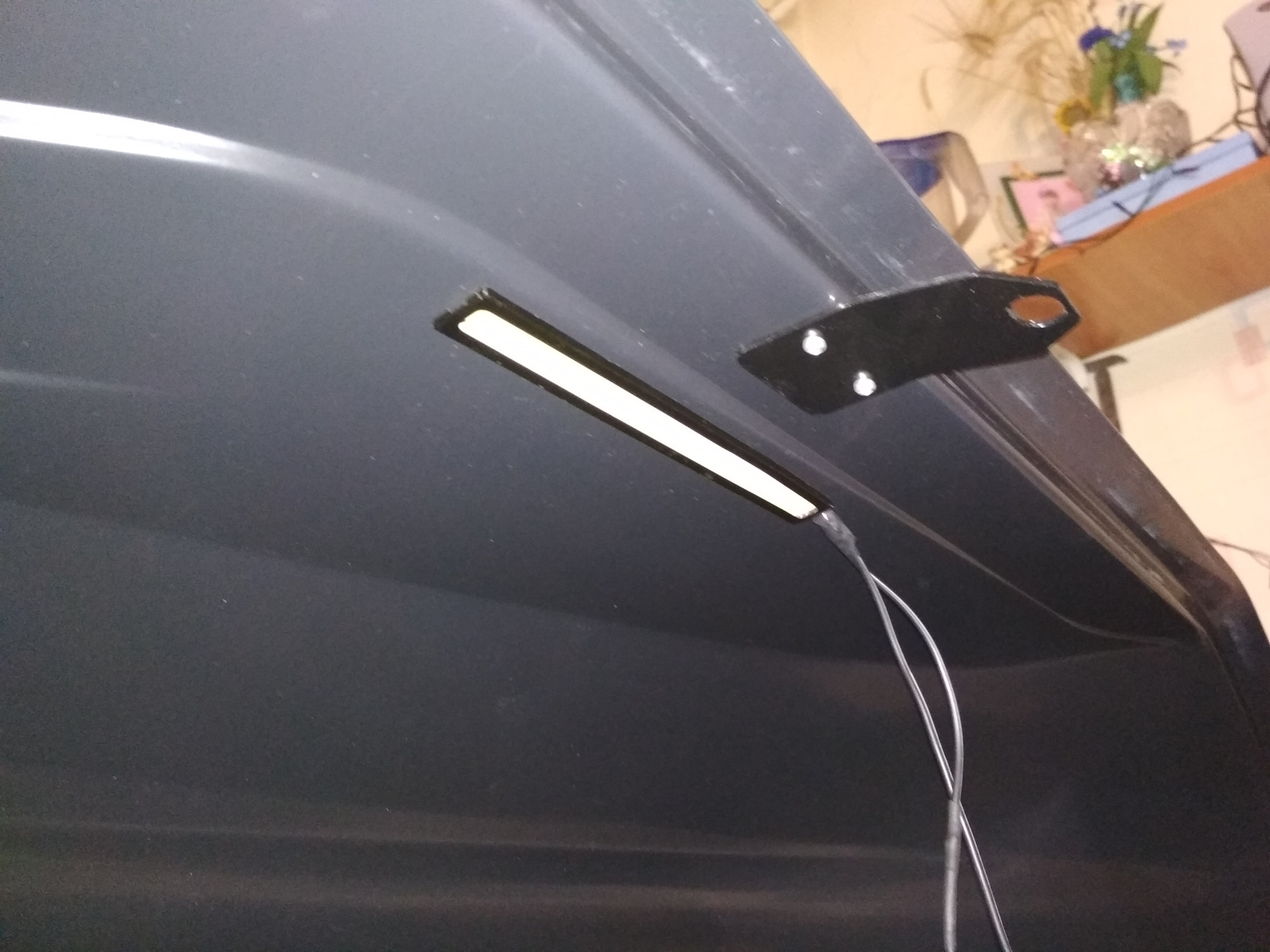

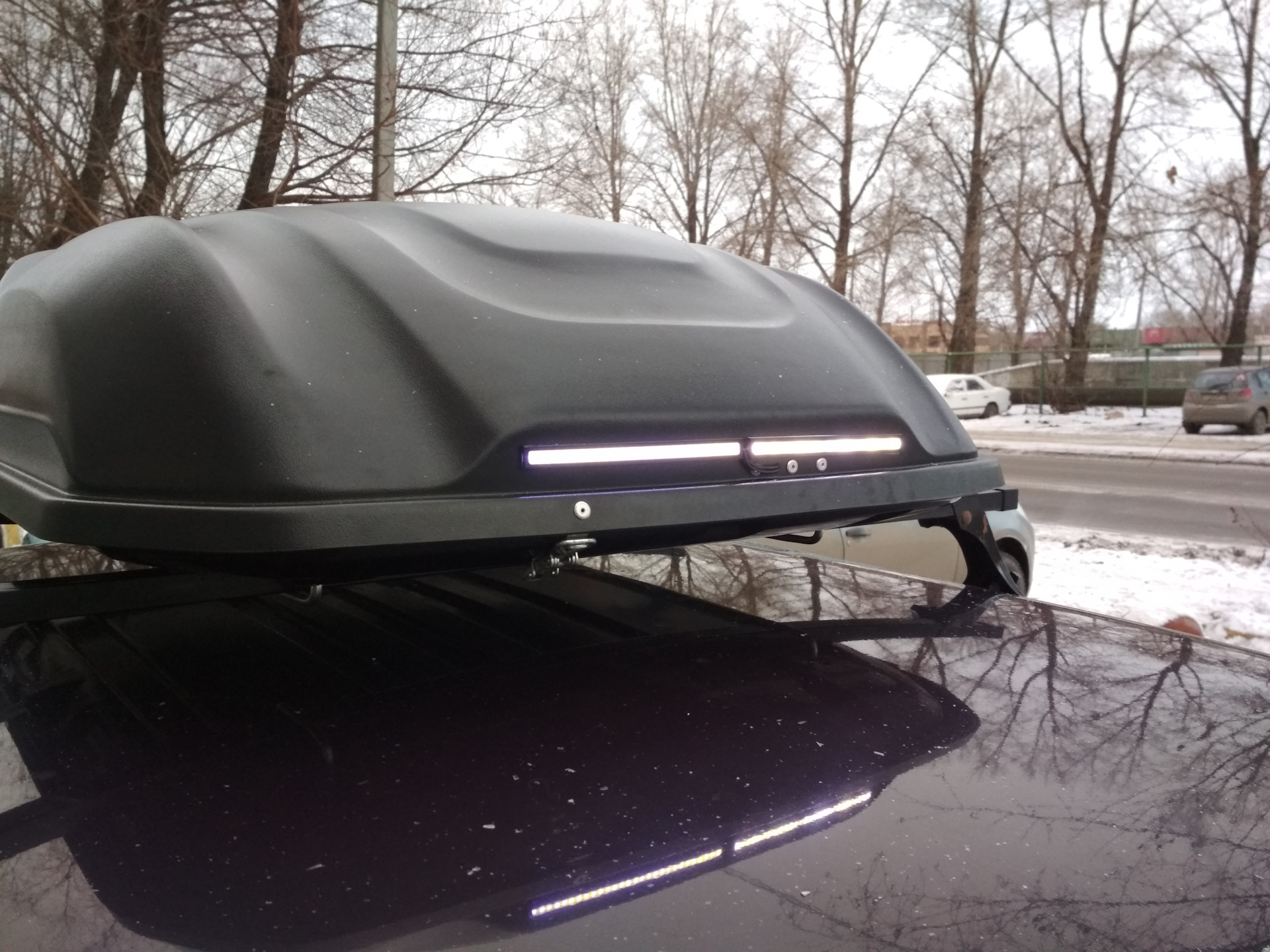

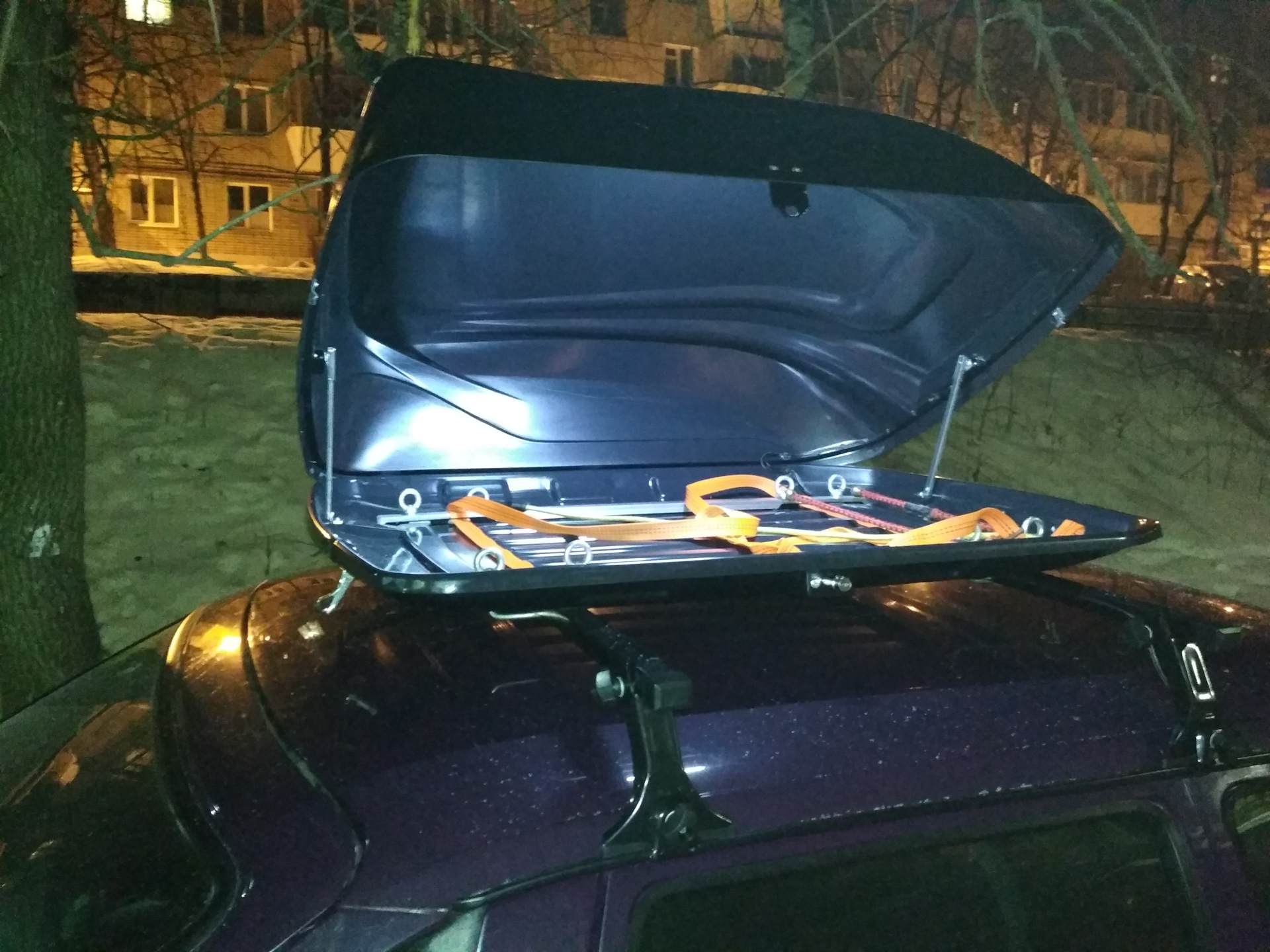

Первое что не понравилось это широкие скобы, но бокс нормально притянулся и хорошо держался, а ширина скоб позволяла не париться над точной установкой рейлингов. Внутри не было никакого усиления. Добавил из алюминиевой трубы, приклепал к боксу. Заменил барашки на рым-гайки. Здесь на драйве подсмотрел. У меня шли провода на крышу, на рейлингах стояли дхо, 4 жилки, подключил туда подсветку бокса. Да и сами дхо переставил на бокс. В качестве лампочки использовал светодиодную полоску дхо, она яркая, достаточно мощная для подсветки, легко монтируется, плоская, не занимает много места, стоит 50р на Али. В качестве выключателя поставил геркон и магнитик, просто, не надо сверлить, не окисляются контакты, позже добавлю провод на сигналку. Вообще думаю все концевики на герконы поменять, а то уже заманали, то замерзли, то окислились. Провода внутри закрепил на термоклей, не оч эстетично, но просто и опять же не надо сам бокс портить. Родные стропы заменил на стропы из галамарта, которые раньше использовал на браслеты противоскольжения, у них защелка понадежнее. Ну и за кольца рым-гаек можно хоть резинками с крючками цепляться, хоть веревкой вязать. Вчера прокатился 200км, мне все нравится. Бокс не ощущается, и рейлинги стали меньше шуметь. Даже пару раз приоткрывал окно и рукой проверял, на месте ли бокс, или улетел и я без него еду. :) Чемоданы же прям чувствовались на крыше, и ощутимо тормозили на скорости 100кмч+.
Я доволен. Тем кому иногда нужно перевозить объемные нетяжелые вещи и не хватает места в салоне, рекомендую.
