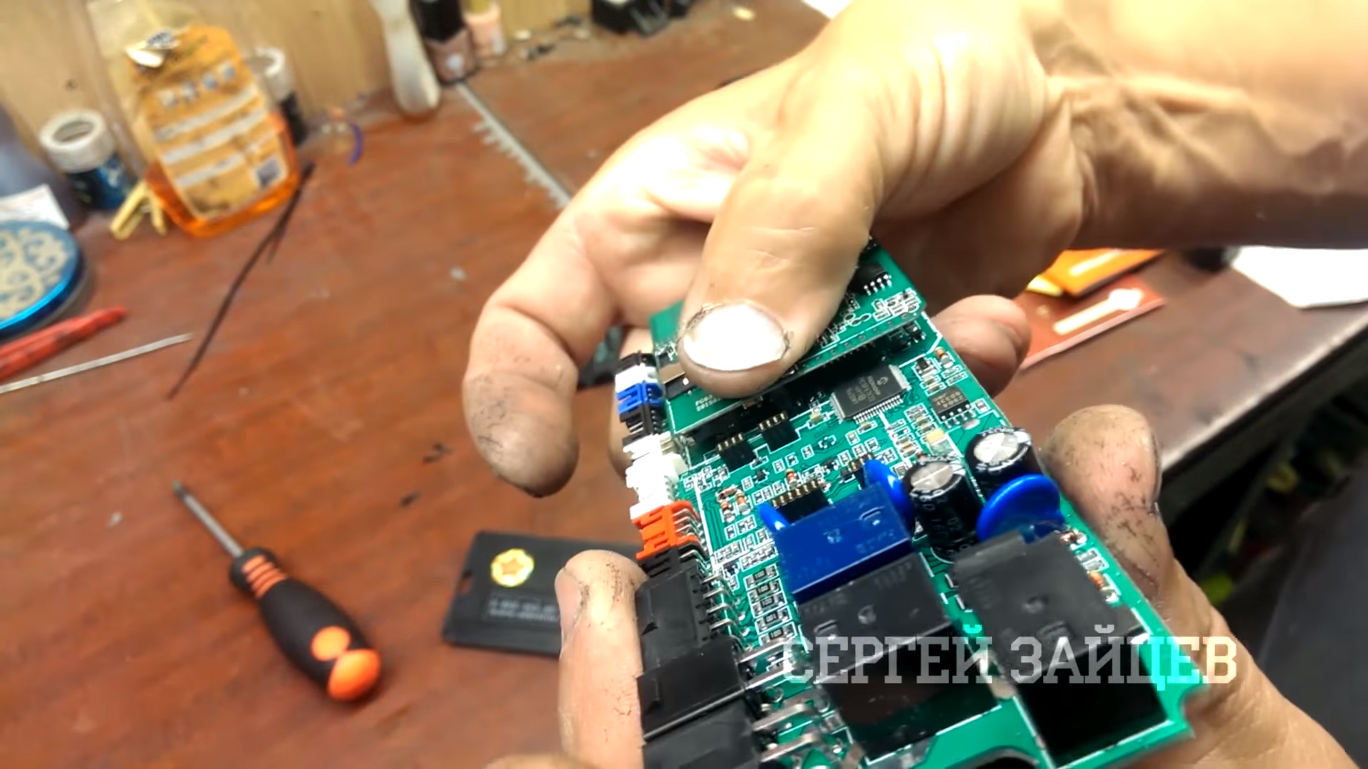

Устанавливаем GSM модуль внутрь блока сигнализации. При необходимости можно дополнительно установить CAN модуль для подключения автосигнализации по CAN шине. Я буду устанавливать по аналоговой схеме. Усовершенствовать GSM модуль можно приобретя GPS антенну. В модуль Starline GSM будет устанавливать SIM карту.

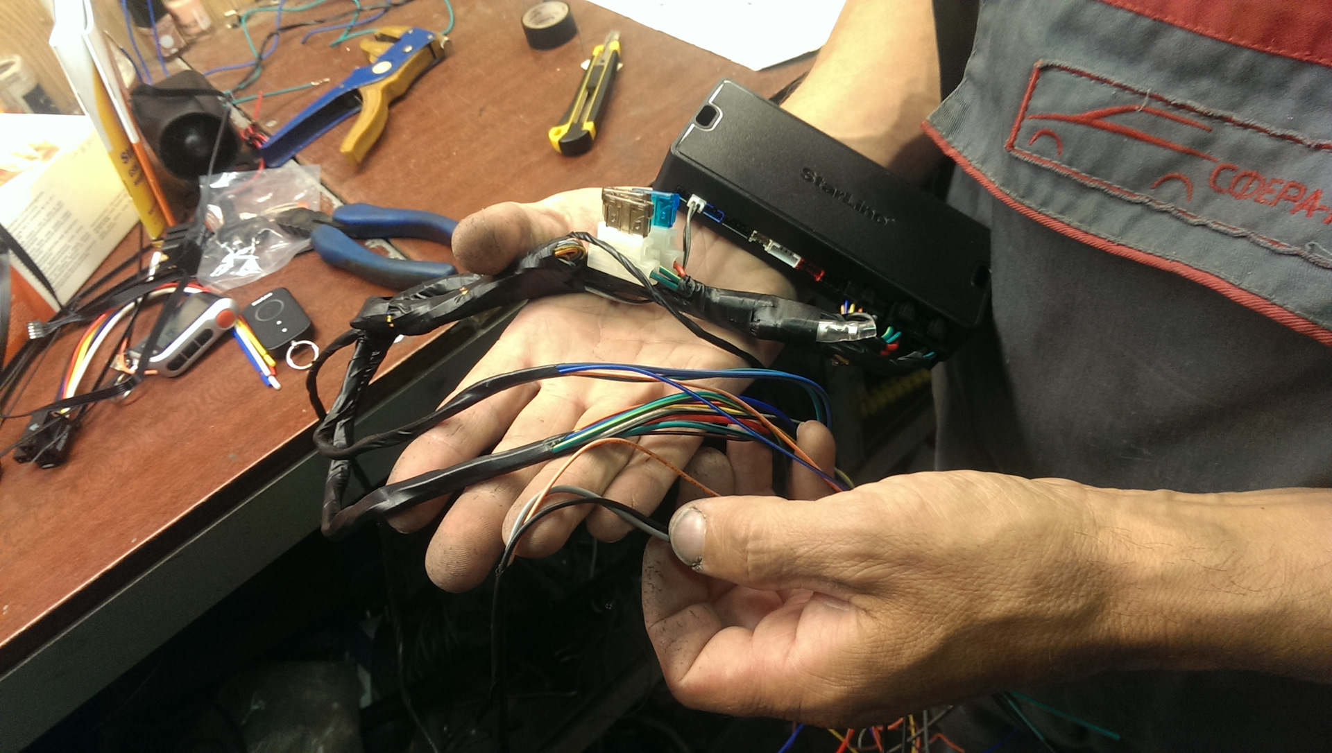

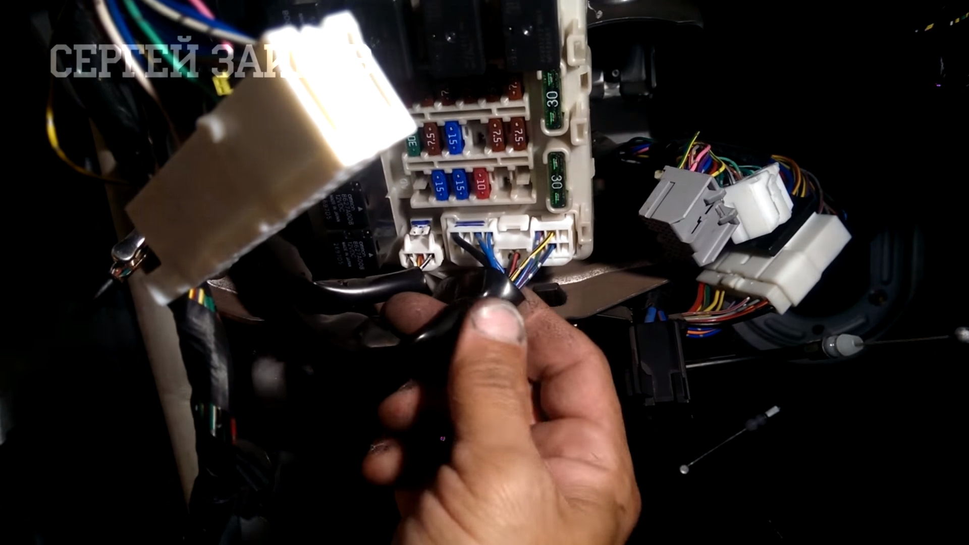

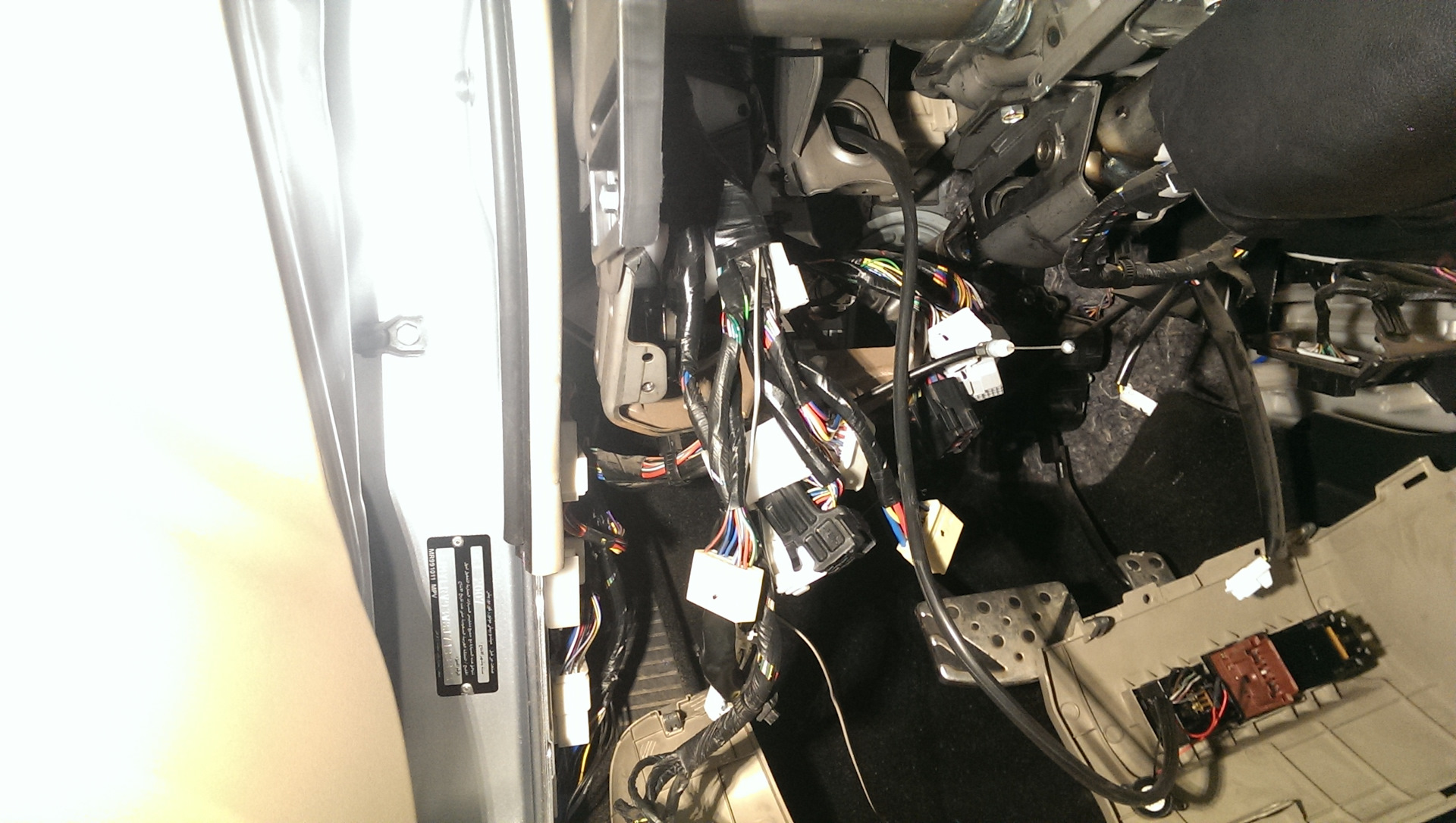

Определяемся с проводами для подключения сигнализации. С верхнего разъема с блока предохранителей беру плюс — толстый синий провод и зажигание — толстый синий провод с черной полосой. На следующем разъеме, который находится немного ниже, подключаю повороты — зеленый с красной полосой и зеленый с желтой полосой. Со следующего широкого белого разъема использую розовый — концевик задней левой двери, желтый с черной полосой — блокировка двигателя. С торца блока предохранителя находим 2 разъема, серый и белый. На сером разъеме используем желтый провод с розовой полоской — концевик задней правой двери, желтый провод с зеленой полосой — концевик передней правой двери. На белом разъеме нам нужны коричневый провод с черной полосой — центральный замок "открыть", салатовый с красной полосой — центральный замок "закрыть", черный с синей полосой — концевик багажника. И еще на нижнем широком разъеме берем желтый провод с черной полосой — концевик водительской двери. Массу буду брать в сапоге на клеммнике. Стоп сигнал на белом разъеме — синий с оранжевой полосой. Ручник подключаем на щитке приборов — левый разъем, желтый провод с черной полосой. Также установим концевик капота и сирену.
Плету косу проводов на сигнализацию. Как выглядит готовая проводка для подключения сигнализации (коса). Один отдельный провод для ручного тормоза, который идет к щитку приборов. Сам блок сигнализации Starline A63 я буду также устанавливать за щитком приборов. От блока идет 3 маленькие косы. Одна идет под капот: на сирену и концевик капота. Вторая расходится и основной жгут уходит на питание, зажигание, блокировку, повороты и концевик двери. Оставшийся жгут уходит на центральный замок, концевик багажника и концевики дверей. Оставшиеся провода я примотал к жгуту.

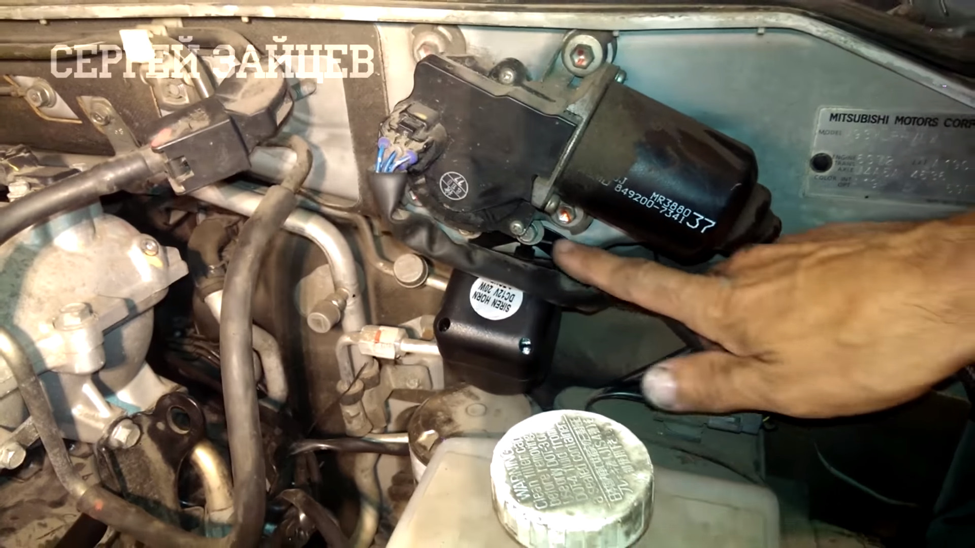

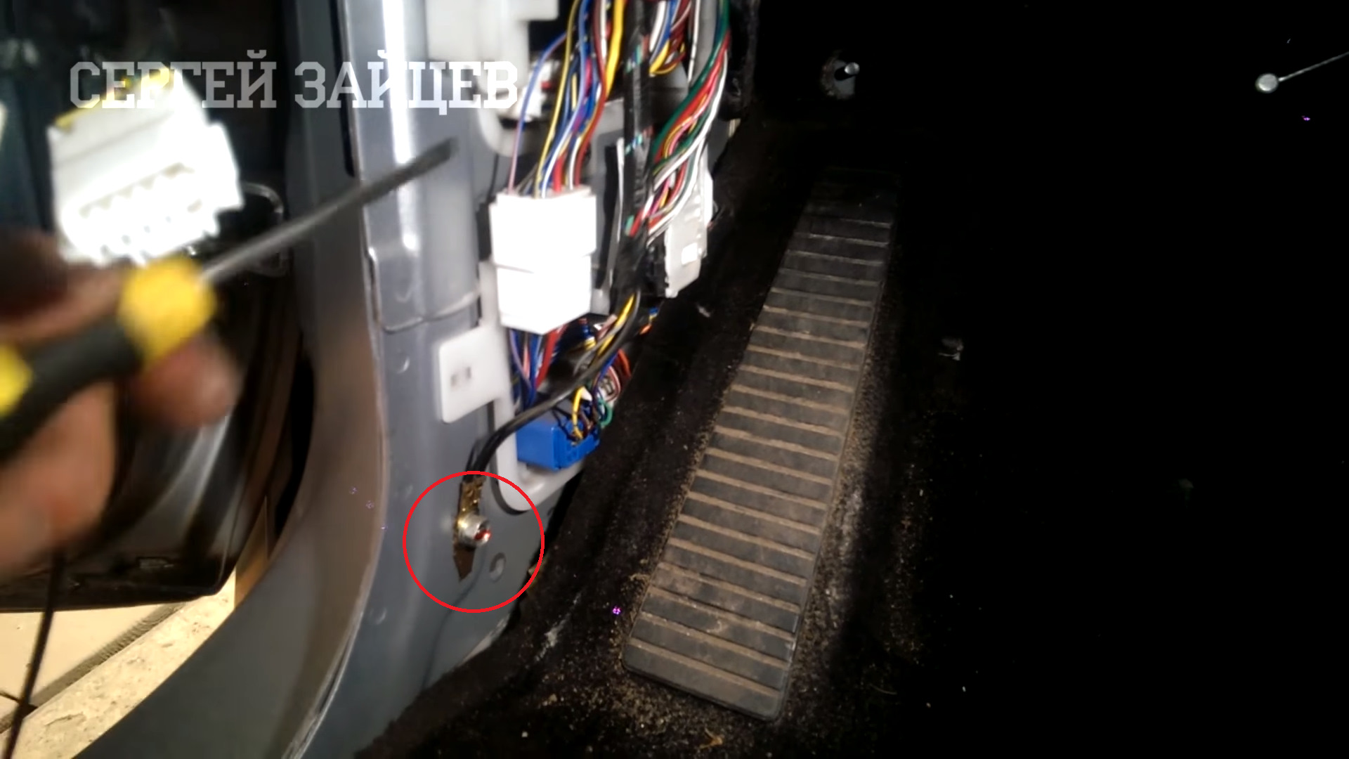

Устанавливаю концевик капота. Высоту концевого выключателя определяю с помощью пластилина. Кладу его на место крепления концевика и закрывая капот, получаю слепок необходимой высоты. Далее обрезаем концевик до нужной высоты, подключаем проводку и прикручиваем.

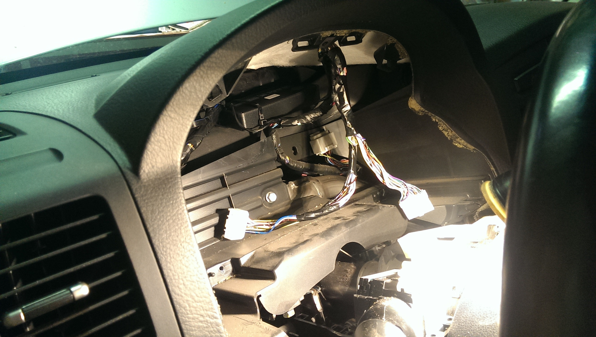

Блок сигнализации Starline A63 установил за прибороной панелью, приклеив на двухсторонний скотч и закрепив пластиковой стяжкой. Провода пустил вниз под воздуховодами, пускаем жгуты так, как обговаривалось ранее. Также блокируем и прячем реле.
Сирену посадил на 2 болта, под капотом автомобиля. Провода пристяжил.

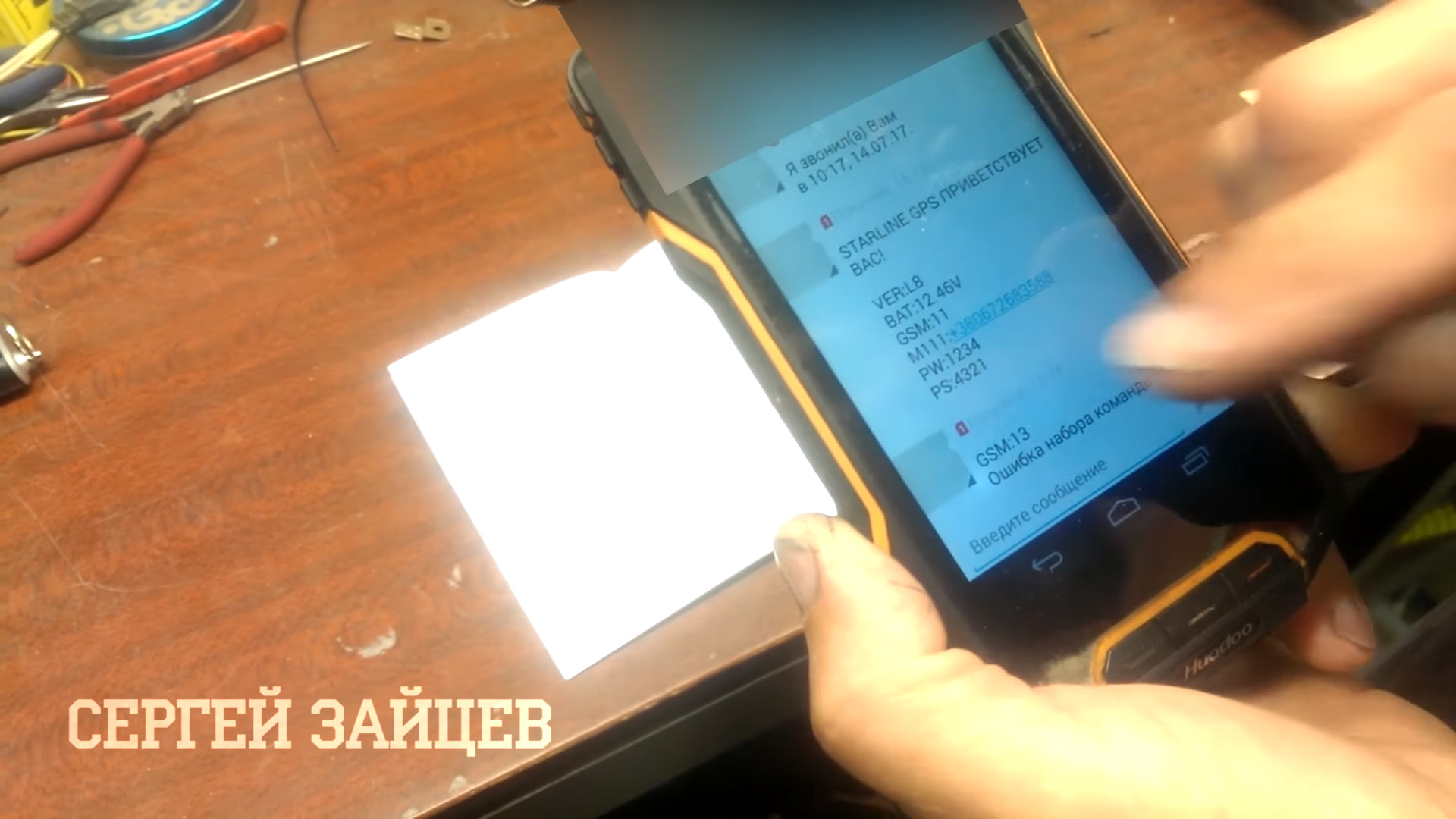

После всех установок, подаем питание на сигнализацию и настраиваем модуль GSM. Выполняем все действия согласно инструкции.
С завода было установлено, что при постановке и снятии с охраны не подается звуковой сигнал. Я меняю это с помощью брелка и кнопки валет. Всё делаю по инструкции. Вхожу в режим AF, потом в пункт SOUN. Чтобы выйти из режима программирования достаточно выключить зажигание.

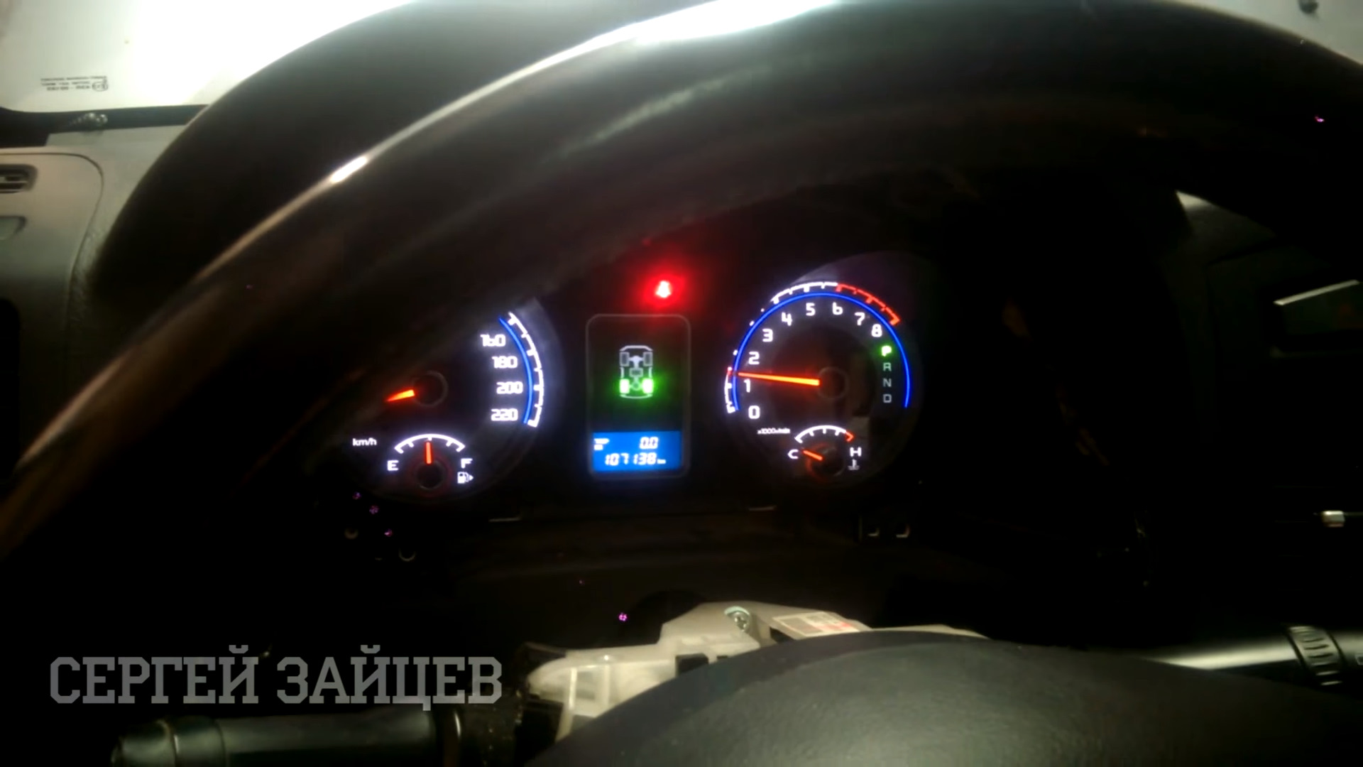

Пробуем ставить и снимать сигнализацию с охраны. Проверяем сработку всех концевиков. После того, как сигнализация сработала от концевика — поступает телефонный звонок. Реакция на все двери, багажник и капот присутствует. Значит подключено все правильно.
Проверка работоспособности
Проверяем работоспособность сигнализации в целях блокировки двигателя. Смотрим, чтобы не появились ошибки на приборной панели.

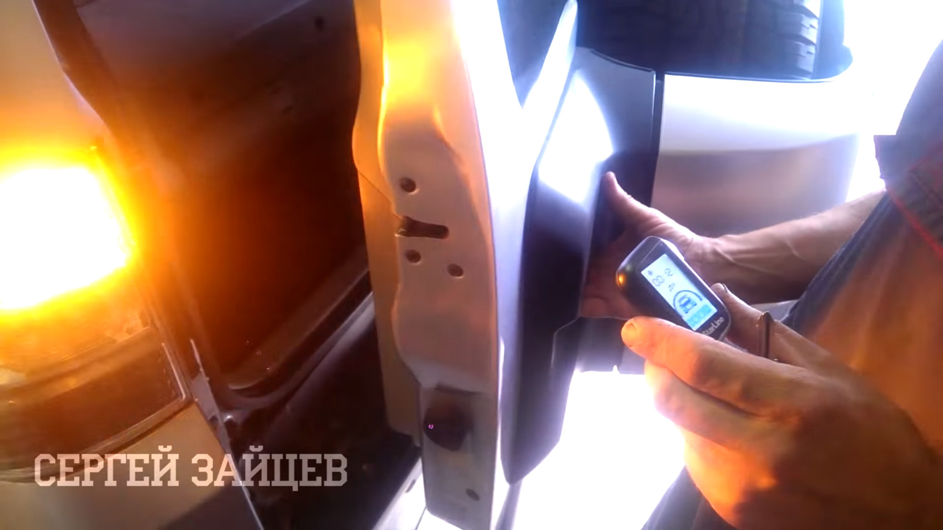

Проверяем датчик удара. Его надо немного подстроить, с помощью брелка. Осталось только собрать авто и настроить сигналку для телефонных оповещений. На этом установка автосигнализации Starline A63 окончена.

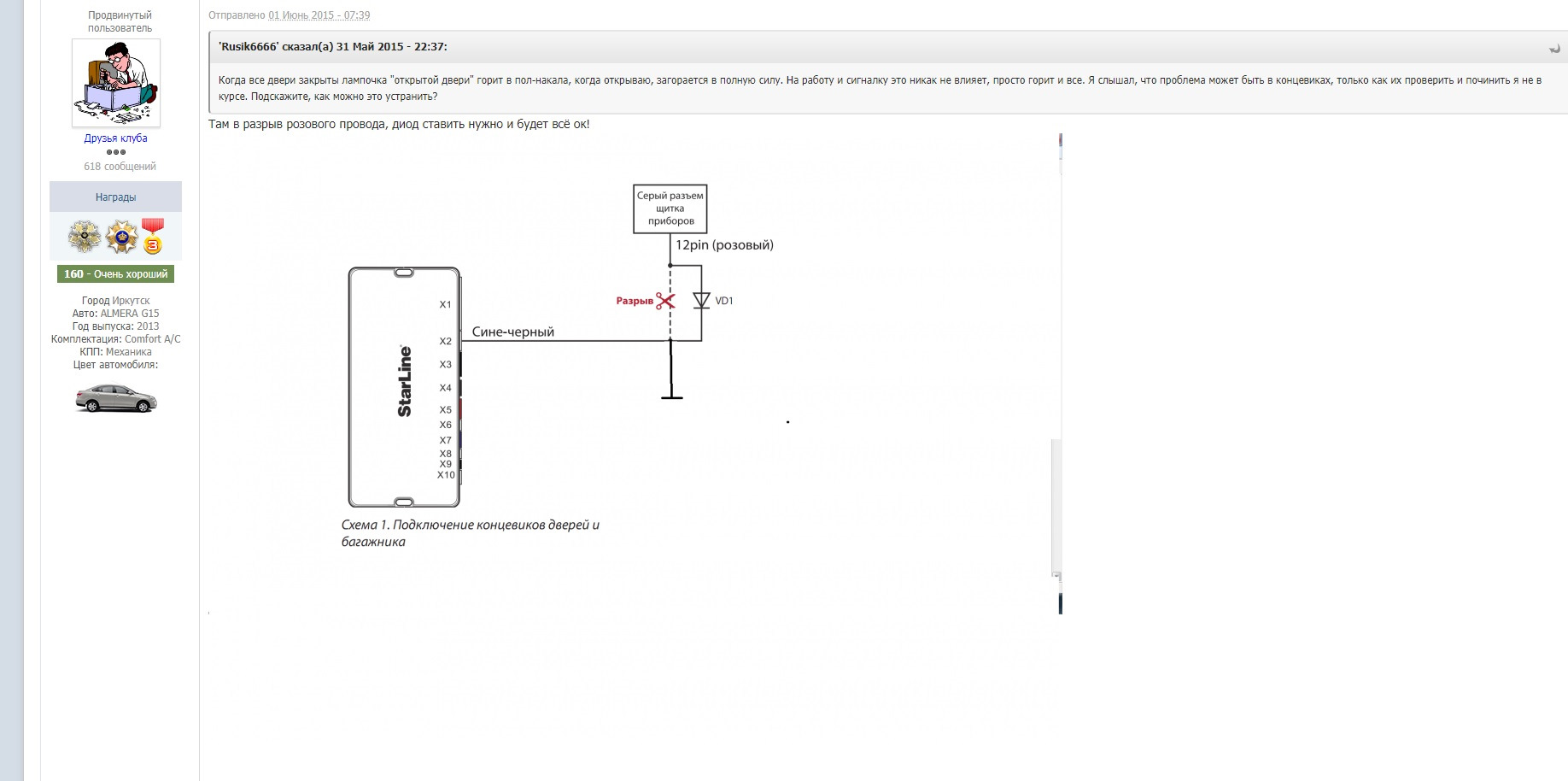

Приветствую, подскажите по непонятному моменту. Установили сигнализацию starline a63. Горит индикатор открытой двери на приборке в пол накала, при открытии горит ярко как надо, после закрытия опять в пол накала. Нужно диод впаивать?
Здравствуйте. По идее, сигнализация не должна влиять на индикатор открытия двери. Возможно что-то не правильно подключили. Диодная развязка может не помочь.
По схеме подключали. Такие же проблемы в интеренете нашел : 1. Надо проверить подключение и возможно поставить диод на провод концевиков, сигнализация похоже дает небольшое сопротивление и машина это видит.
2. Да, диод в разрыв провода контроля концевиков дверей.
stozaycev
Так понимаю на провод после блока сигнализации перед приборкой
Если у вас авто Сузуки витара, то там каждый концевик на отдельном проводе. Эти провода надо раскусывать, в разрыв устанавливать диод и к концу провода идущего к концевику также подключать диод, второй конец диода подключается к сигнализации. И так с каждым концевиком. Схему подключения рисовал в видео про диоды, можете там посмотреть —
Спасибо. начну изучать. Сузуки гранд витара 2003 года рестайлинг трехдверная. к сигнализации подходит один провод с двух дверей и отдельно багажник. Ложных срабатываний нет, только лампа в пол силы горит когда двери закрыты. Значит как другие делают, диод впаивают на лампочку концевиков это будет не правильным решением)
Не правильное решение — это когда два провода концевиков скручивают вместе и один провод тянут к сигнализации. Правильно — разделять их диодами.

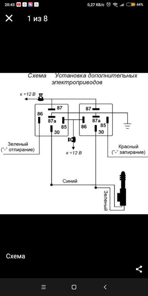

Как специалист Подойдёт эта схема мне? На StarLine a93

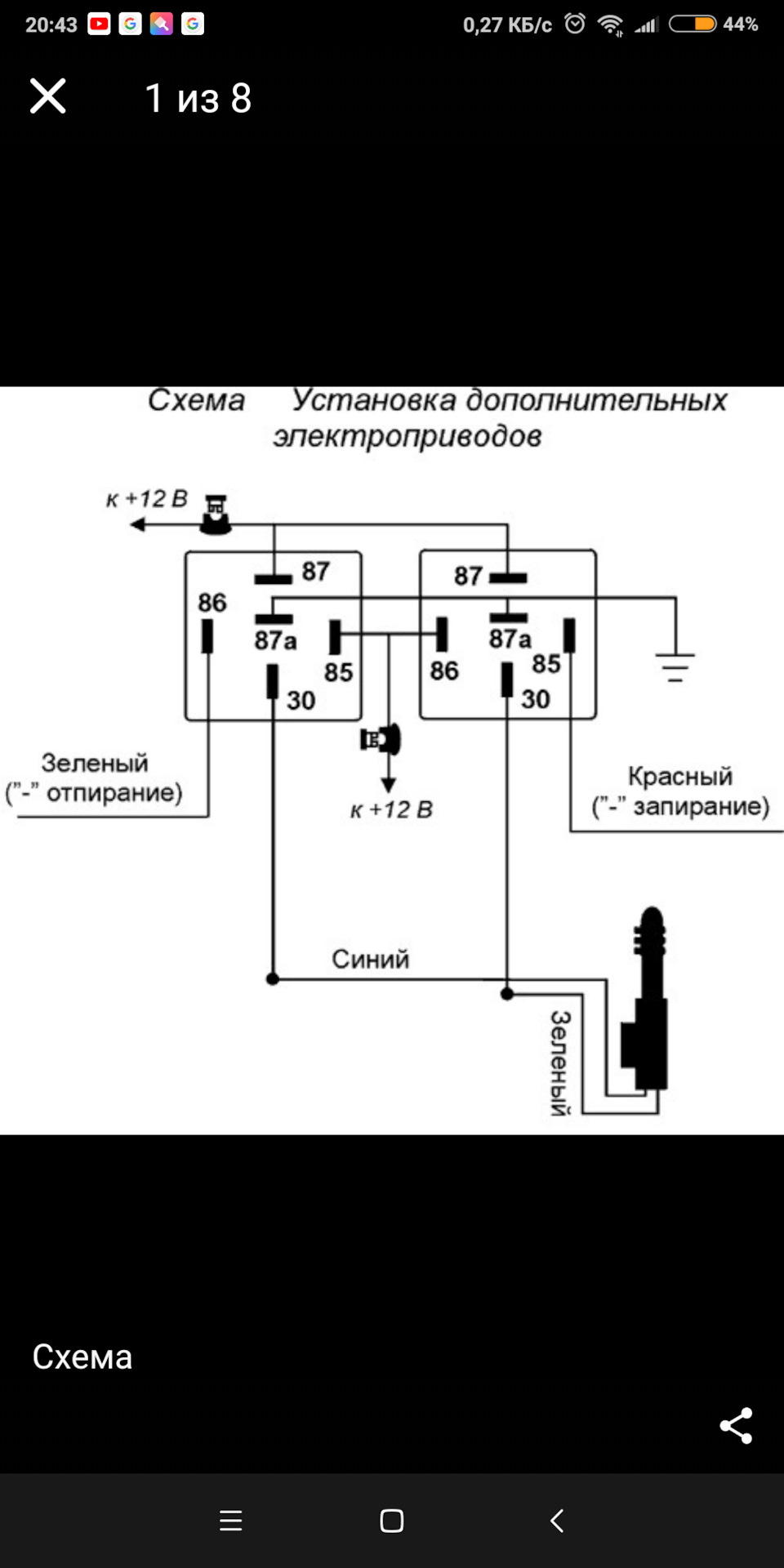

Не подскажете на сигнализации StarLine a93 можно объединить все 4- соленоиды. Так как на девятке нету центрального штатного замка. Недавно снял с него сигнализации StarLine a91 у меня были подключены все четыре соленоиды на прямую. сгорела плата открывание закрывание. Дорожки сгорели насквозь.
В сигнализации уже есть реле для подключения цз, можно к ним подключить приводы цз.
