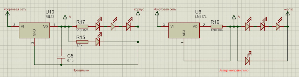

И так… Обычные светодиоды, без встроенного балластного резистора, можно запитать так, как написано в прошлой части, а можно от стабилизатора тока.

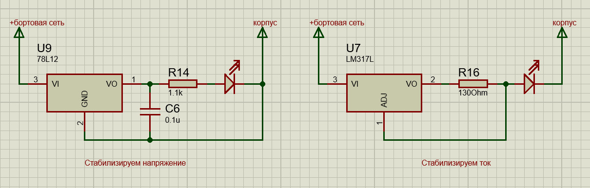

Походу выглядит крайне похоже, НО! Если думать о монтаже в корпусе машины, и, соответственно, прикинуть разводку проводов, виден один маааленький, но оч. пользительный плюсик.
В схеме со стабилизатором тока нет подключения к корпусу. Т.е. стабилизатор подключается, по сути, в разрыв провода, что позволяет его тупо спрятать в термо-кембрик и не париться. Это так же крайне пользительно, когда в месте установки светодиода мало свободного пространства, для монтажа стабилизатора.

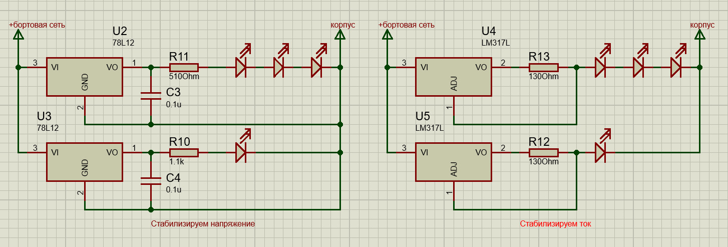

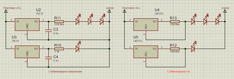

Теперь о втором, не менее интересном различии. Как видим схемы очень похожи, НО! Давайте приглядимся к значениям резисторов. Прикольно, да? )))
Если у нас стабилизатор напряжения, то, в зависимости от количества светодиодов, нам нужно пересчитывать балластный резистор (как на левой схеме). В случае со стабилизатором тока, мы задали требуемый ток, и всё! Стабилизатору тока сугубо фиолетово напряжение падения на светодиодах, ОН СТАБИЛИЗИРУЕТ ТОК!
Соответственно, собираем кластеры из 1, 2-х, 3-х светодиодов и ставим один стабилизатор тока на кластер. Независимо от количества светодиодов, резистор остаётся неизменным.
Рассчитать параметры резистора поможет онлайн-калькулятор — cxem.net/calc/lm317_calc.php
Не забудьте переключить калькулятор в режим стабилизатора тока.

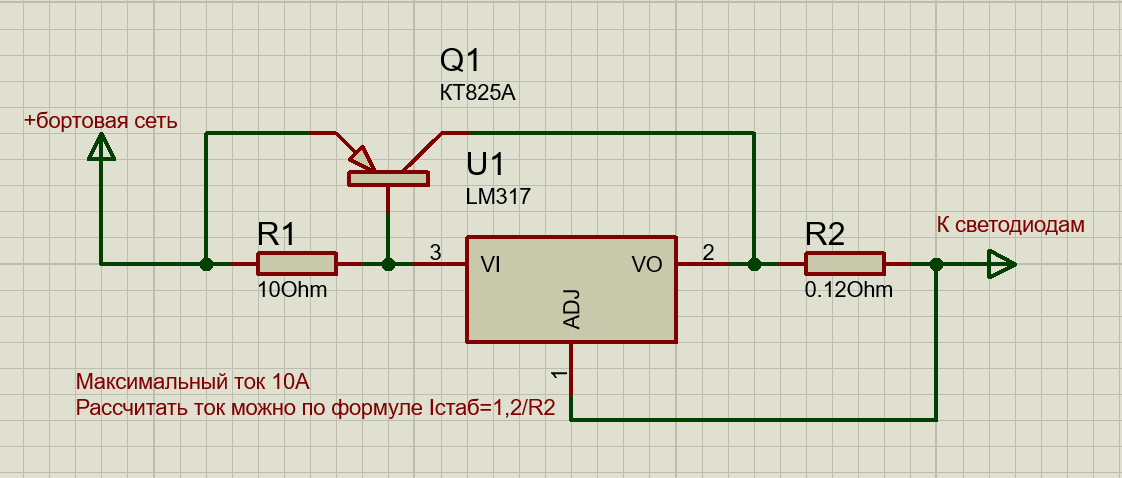

Поехали дальше. В текущий момент появилось большое количество мощных светодиодов, с током потребления от 1 Ампера до Очень Много )))
Тут есть варианты. Можно попробовать собрать линейный стабилизатор, как на схемах выше и усилить дополнительным транзистором.
Можно на пайку вообще забить, сходить на алиэкспресс и купить модуль стабилизатора тока. Стоят они не дорого, и уже всё аккуратно (хотя и не всегда) распаяно на плате. Ну, эт при больших токах ессно. )))

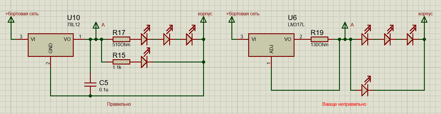

Так как мы стабилизируем ток, возникает желание запендюрить пару кластеров светодиодов параллельно, по аналогии со стабилизатором напряжения.
И так. Берём за основу левую схему. Как видим — это стабилизатор напряжения, который выдаёт 12В. Далее, два кластера. В каждом кластере свой балластный резистор, который формирует нужный для своего кластера ток!
Если сгорает один светодиод в любом кластере, напряжение на втором кластере, и, соответственно, ток остаются неизменными. Потому что стабилизатор даёт стабильное напряжение, независимо от тока нагрузки. Соответственно и ток во втором кластере не изменится.
Теперь посмотрим на правую схему. Во первых: в одном кластере напряжение падения в 3 раза больше (там же 3 светодиода, а не один). Соответственно в кластере с одним светодиодом ток будет в 3 раза больше нужного. Ну, и получаем труп. Уже ясно, что фигня-дело.
Если у нас в обоих кластерах будет одинаковое количество светодиодов, натыкаемся на следующий камень.
Есть у светодиодов такой параметр Rds. Это внутреннее сопротивление перехода, от которого зависит напряжение падения на светодиоде при номинальном токе. И так как оно у всех светодиодов разное, падение напряжения на кластерах в реалии буде отличаться. Соответственно кластеры будут иметь разный уровень свечения. Имхо — печаль (((
А… Да… Теперь самое интересное. )))
В комментах к первой части упоминался закон Кирхгофа. Вот к нему мы ща и обратимся )))
Не кидайте в меня камнями, объясняю, чтоб понятно было всем, а не только радио-любителям )))

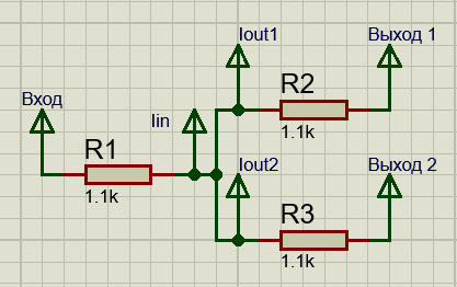

И так. Первый закон Кирхгофа гласит — Сумма всех токов, втекающих в узел, равна сумме всех токов вытекающих из узла.
То есть. Смотрим схемку. К выходу 1 подключен кластер со светодиодами с током потребления 10мА. К выходу 2 подключен точно такой же кластер, то же с током потребления 10мА. Следовательно Iout1=10мА, Iout2=10мА.
Согласно закона Кирхгофа ток на входе должен быть равен сумме токов на выходах. Т.е. Iin=Iout1+Iout2=10мА+10мА=20мА.
Вроде всё понятно?
Теперь смотрим, что же получилось. Значит кластер 1 — 10мА, кластер 2 -10мА, мы собираем стабилизатор тока на сумму токов, т.е. 20мА. Включаем, радуемся.
Вдруг перегорает 1 светодиод. Вместо светодиода, получаем обрыв цепи. Т.е. в кластере с перегоревшим светодиодом ток потребления стал равен 0. А стабилизатор радостно начинает закачивать 20 миллиампер во второй кластер. Мы его рассчитали на 20мА, вот он и помпует )))
Для того, чтоб восстановить установленный нами ток 20мА, стабилизатор тока начинает поднимать напряжение на нагрузке. Так как у нас остался один рабочий кластер, ток на нём повышается в 2 раза. Не трудно понять, что произойдёт со светодиодами во втором кластере.
Основные выводы. В чём неудобство, в том, что на каждый кластер нужно ставить свой стабилизатор тока. Но учитывая размеры микросхемы стабилизатора, скажем так — не страшно.
Но! Не нужно постоянно пересчитывать элементы, один раз рассчитал, не паришься. Независимо от количества светодиодов, схема не меняется. Можно включать в разрыв провода, соответственно можно расположить в любом удобном месте. Гораздо шире диапазон стабилизации, соответственно меньше будут мигать светодиоды.
При использовании светодиодов большой мощности лучше использовать именно стабилизатор тока.
