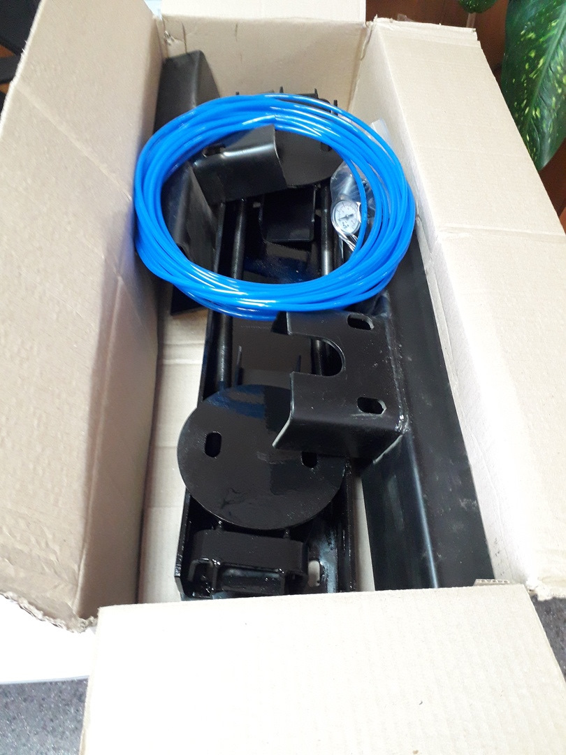

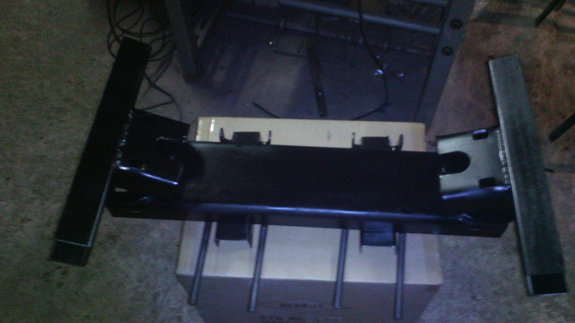

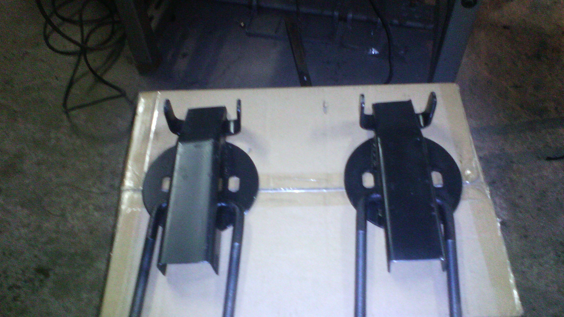

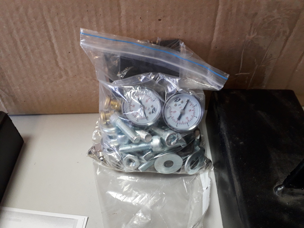

Приобрел в Нижнем Новгороде. Монтаж сделали своими руками все легко и просто инструкция была в комплекте. Простая 2-х контурная система на заднюю ось, с усиленным креплением обошлась всего за 21,500 р. типа эконом. Принцип работы как колеса подкачиваешь, подкачал по 3 атмосферы и поехал, время от времени приходится подкачивать. Сравнил с несколькими продавцами этот комплект понравился больше всех, Во первых подушки мощные 220мм, дают гарантию 1 год, к стати такие подушки они ставят и на газон и на валдай, запас прочности офигеный, крепеж и фитнги все в комплекте, поперечная балка усиленная, у некоторых изготовителей её вообще нет Лучше чем у конкурентов!
Установка у изготовителя эконом комплекта стоила 5000 р, но я посмотрел что там не чего сложного и принял решения установит самому.

Раму усиливали? Как ведет себя по прошествию 3-х лет? Состояние рамы?
Чем там то подушки лучше? Тем что стоят три копейки и ломают раму
Ломает раму air ride тем что у них не было поперечной балки, а сейчас исправили.
Ломает ещё не из за балки а за ход при перегрузах, подушка давай безразмерная и ку-ку. насмотрелся
Добрый день, нет у нас без ресивера
Добрый вечер, а ресивер ставили?
