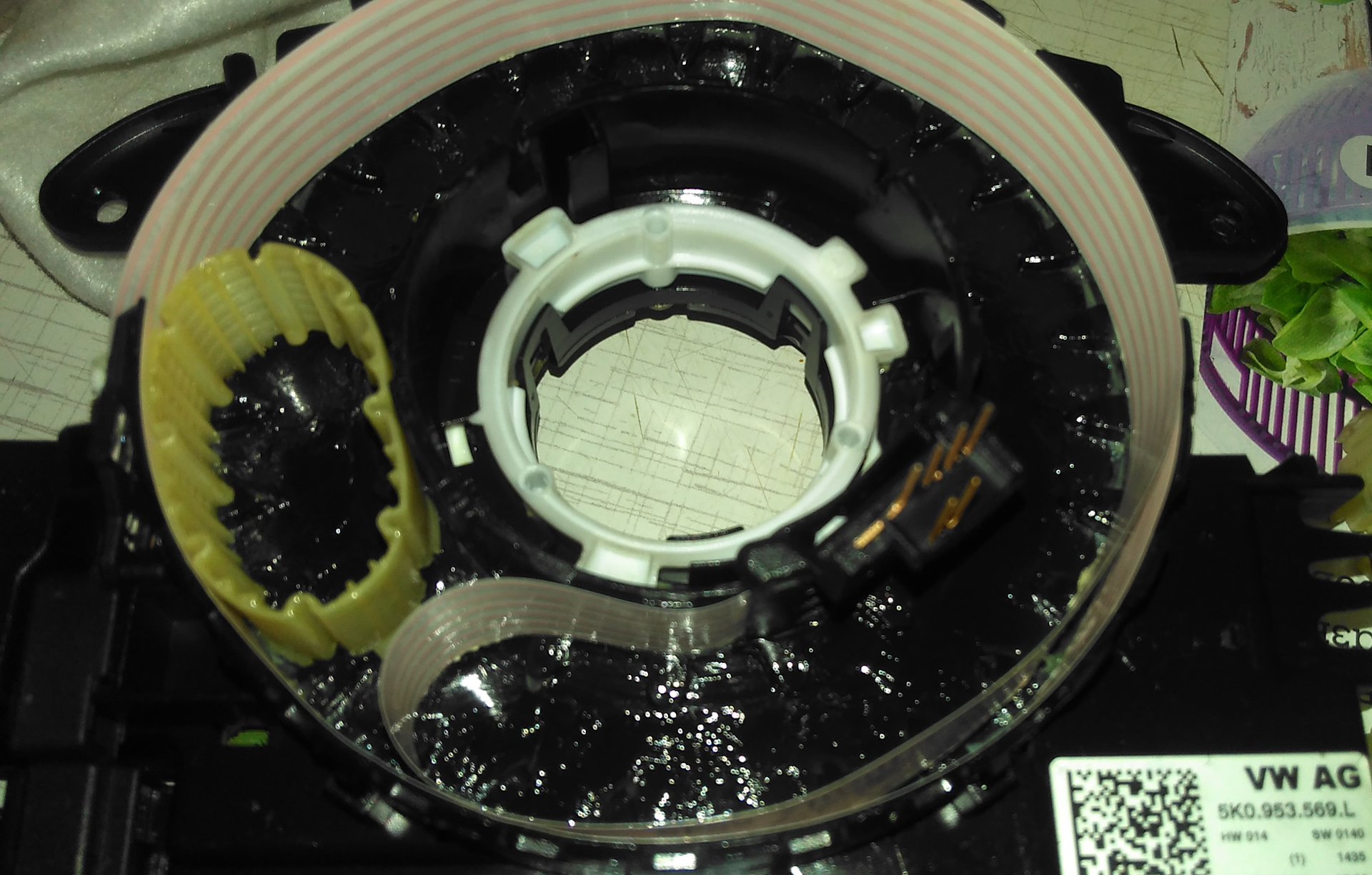

Разборка.
Шлейф находится в верней части блока – поэтому не нужно без необходимости лезть в нижнюю и ковырять плату!

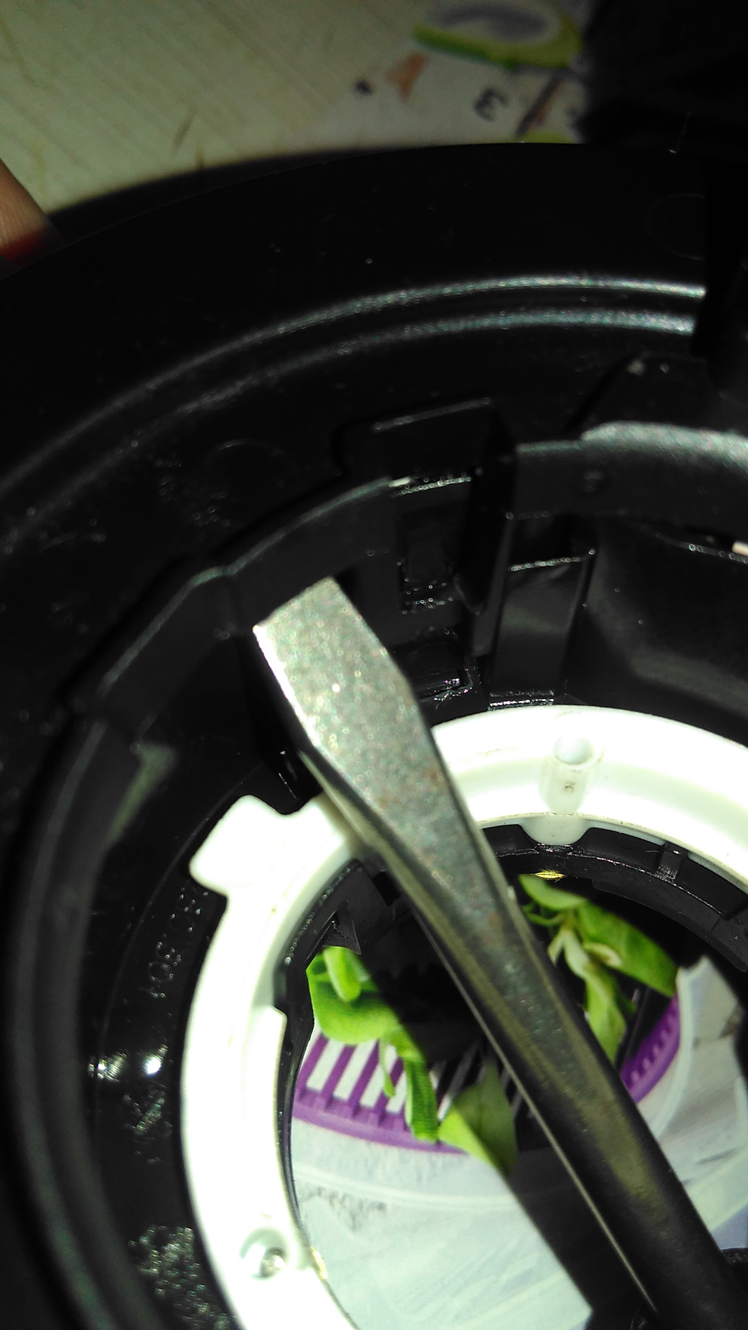

Сначала снимаем верхнюю крышку. Просто аккуратно поддеваем ее отверткой через центральное отверстие:
Поворачивая отвертку отжимаем защелку и приподнимаем крышку. Можно конечно набрать скрепок и подсовывать их под каждую защелку – но так быстрее и проще. Главное отвертку подходящего размера подобрать.
Сняли :

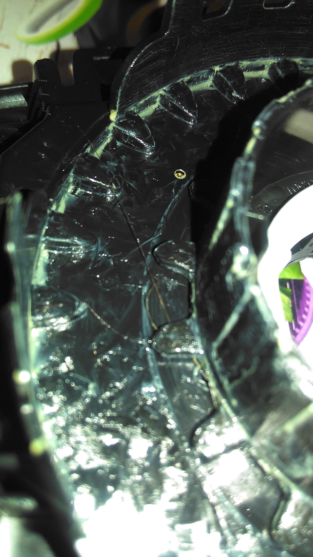

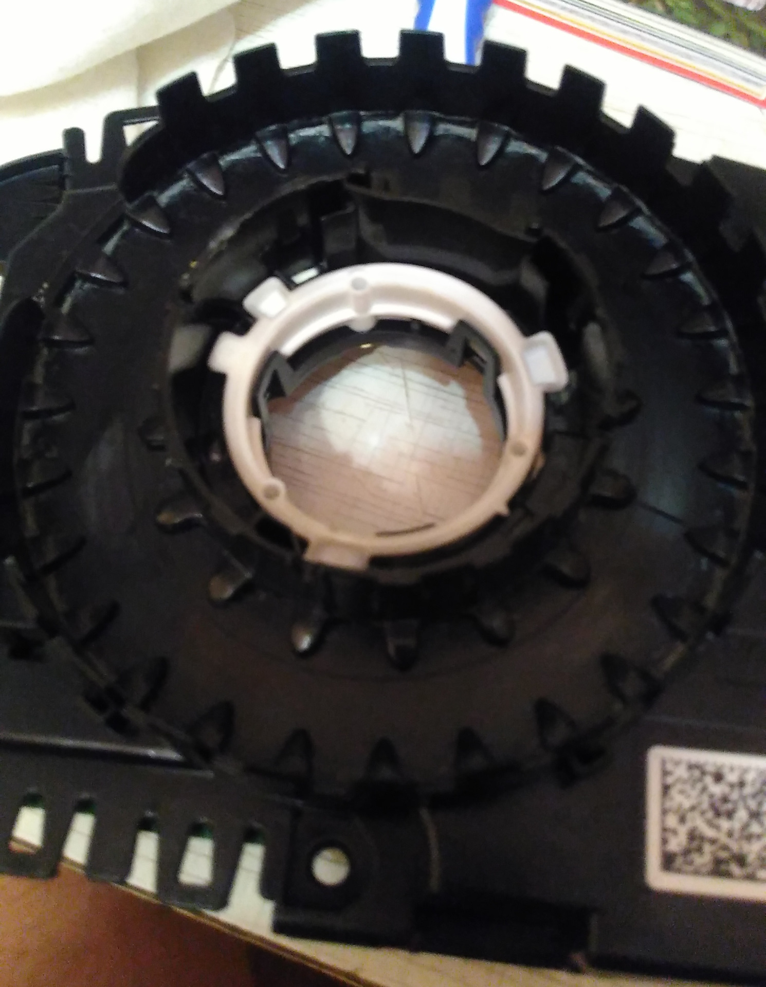

Видим причину обрыва шлейфа – проставочные кольца сбились и шлейф перестал раскладываться как положено.
Теперь снимаем вторую верхнюю крышку – поочередно отщелкивая защелки по периметру.
Вытаскиваем проставочные кольца и аккуратно вынимаем шлейф. Внимательно осматриваем внутренности находим виновника и все-все аккуратно и тщательно разматываем и удаляем!
Обычно это волосы! Они попадают сначала под руль, затем под верхнюю крышку, наматываются на центральную часть блока, зацепляют проставочные кольца, кольца сбиваются в кучу и шлейф наматываясь на них рвется. В новых блоках производители постарались модернизировать крышку сделав дополнительный буртик – но это все равно не помогает.

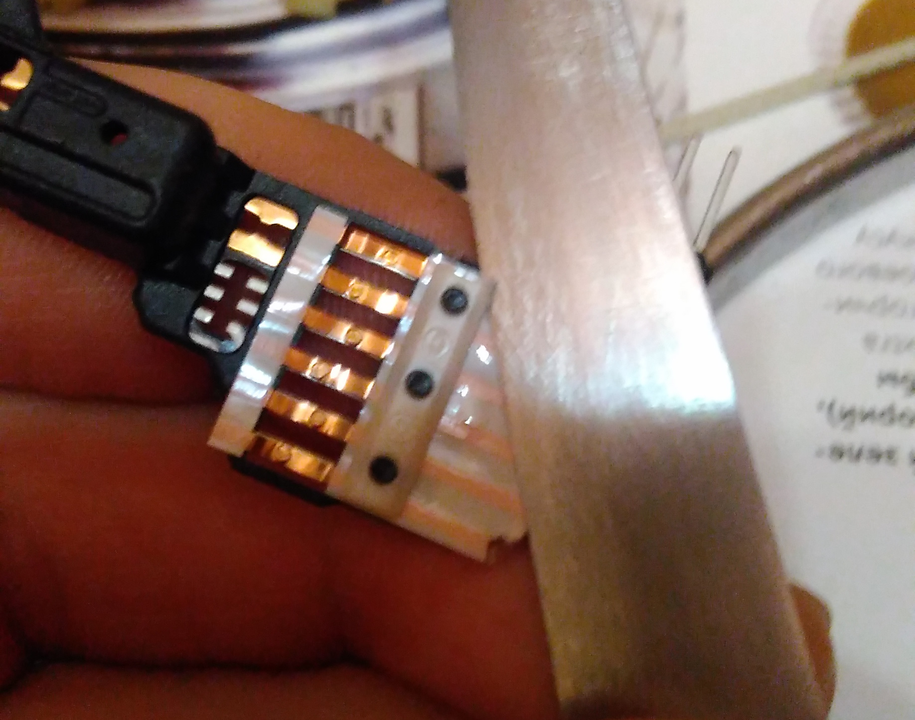

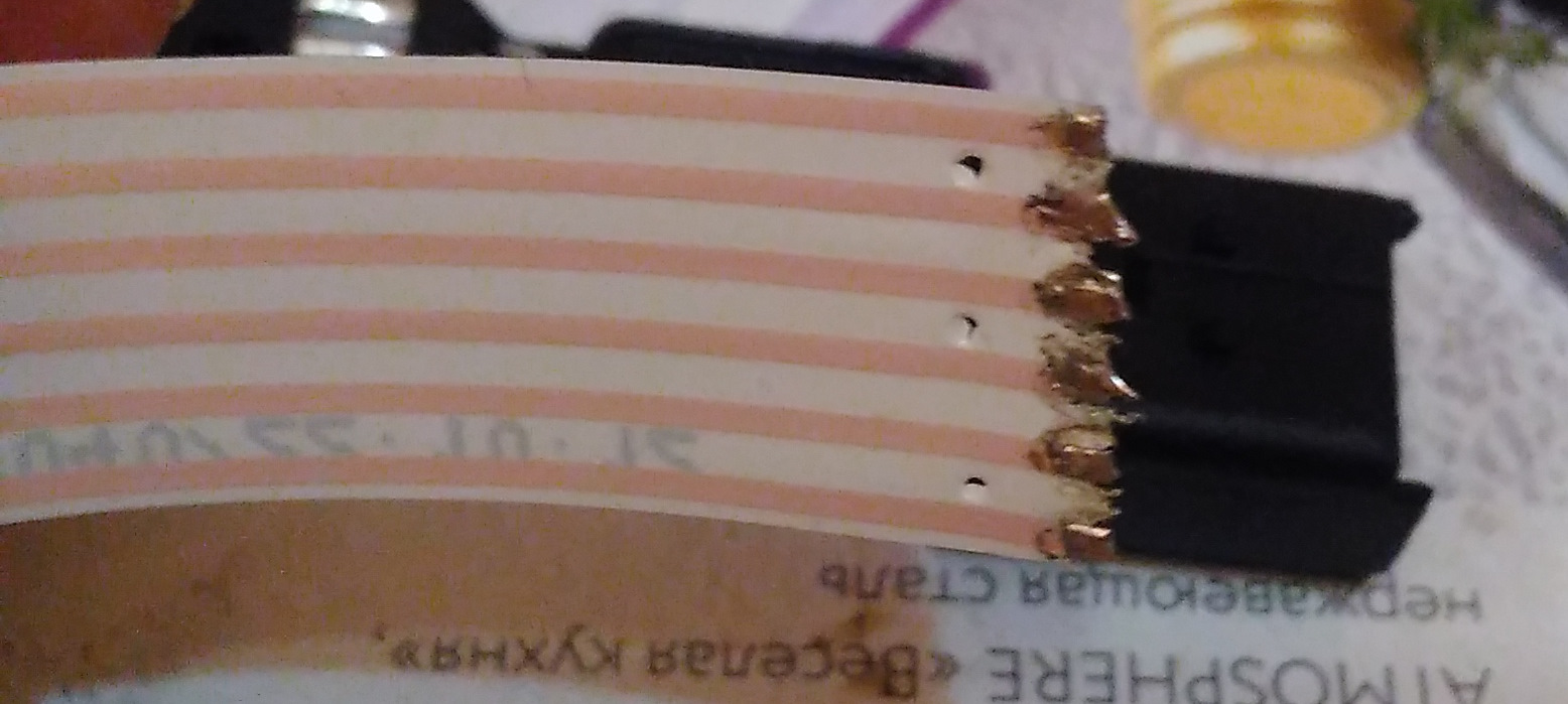

Расправляем шлейф от заломов, протираем его насухо и ровненько обрезаем место обрыва. Паяльником очищаем концы дорожек от изолирующего слоя пластика. Это самый простой и удобный способ. Делаем это с обоих сторон.
Облуживаем с обоих сторон. Далее – ответная часть. Аккуратно поддеваем фиксирующую накладку ножом и греем термофеном черные «шпыньки» которые ее держат.
Температура плавления шпыньков меньше чем самой накладки – но все равно нужно быть аккуратным. Когда шпыньки размякнут накладка легко с них снимется – тянуть ножом сильно не нужно!
Удаляем остатки шлейфа с разъема и облуживаем контакты.
Размечаем место шпыньков на шлейфе и прокалываем его иголкой.

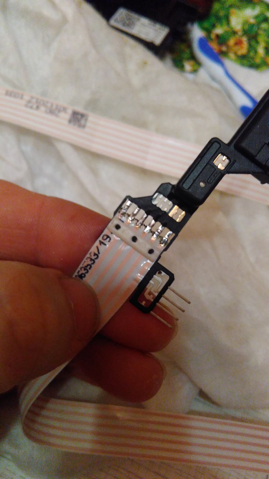

Надеваем шлейф на шпыньки и пропаиваем. Здесь главное не перевернуть шлейф. Для этого прикладываем разъем и шлейф к блоку, чтобы понять их взаимное расположение.
Ставим на место фиксирующую пластину и немного расплавляем шпыньки.
Пару моментов : если при снятии шпыньки недостаточно распрямились – можно их погреть до установки шлейфа термофеном и плоскогубцами придать им необходимую форму для облегчения установки пластины. При раславлении шпыньков пластину желательно посильнее прижать, например с помощью плоскогубцев.
Прозваниваем выводы шлейфа и убеждаемся в качестве пайки. Можно собирать!

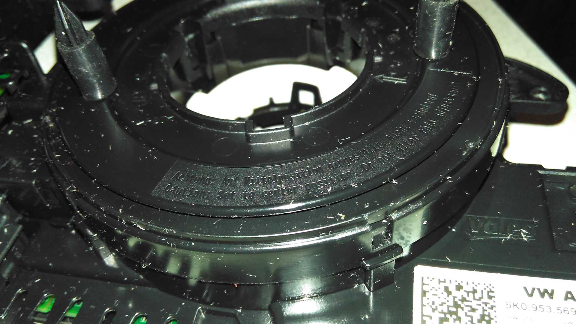

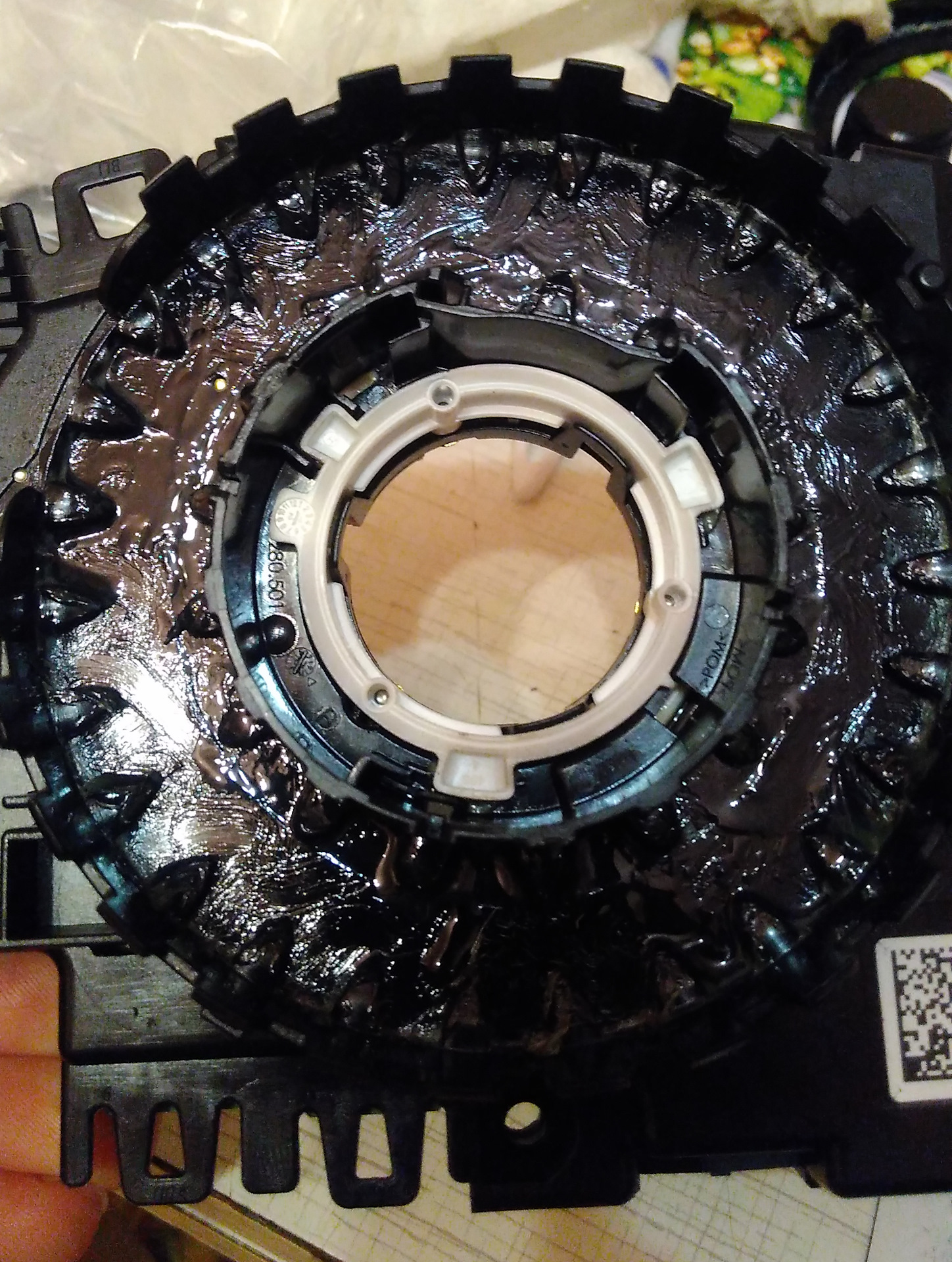

Подготавливаем корпус – как уже писал выше : очищаем все от инородных предметов и протираем салфеткой старую смазку.
Наносим небольшое количество новой. Просто макаем ватную палочку в тюбик и смазываем внутренности блока. Лишняя смазка может навредить, так что без фанатизма!

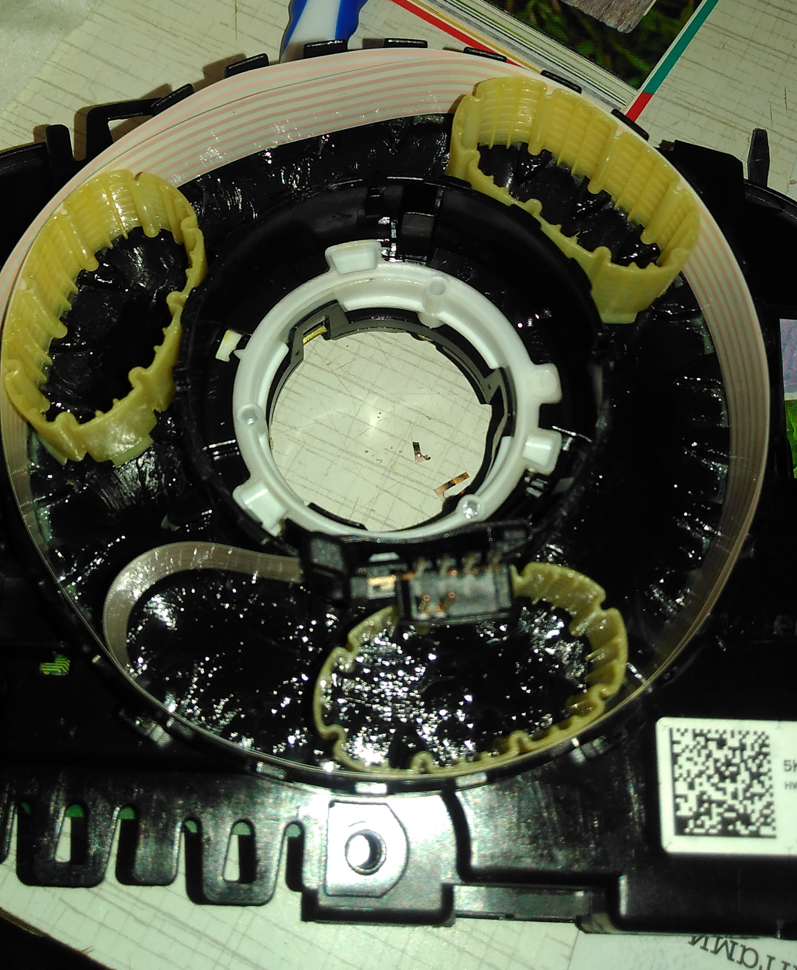

Далее пожалуй самый важный момент – укладка шлейфа.
При работе руль делает по полтора оборота в каждую сторону от центрального положения. Кольцо подрулевого блока в свою очередь позволяет сделать по 2,4 оборота в каждую сторону от центрального положения. По этому грубо говоря остается запас по одному обороту в каждую сторону. Т.ч. укорачивание шлейфа на 3-5 см ничем не грозит для нормальной работы блока.
И так – выставляем среднее положение кольца подрулевого вращая его из стороны в сторону и считая обороты. Должно получиться по два с половиной (почти) оборота в каждую сторону. Затем, крутим его по часовой до упора и оставляем в таком положении. Начинаем укладку шлейфа с установки на место наружнего разъема.
Далее раскладываем шлейф по наружной части части кольца пока он не закончится. Затем делаем петлю и вставляем внутренний разъем в фиксирующие пазы.
Протираем насухо проставочные кольца, удаляем загрязнения, если есть, но БЕЗ использования каких либо очистителей, растворителей и т.п! Просто салфеткой.
Очень важно правильно расположить кольца. Система их фиксации не вызывает доверия…даже наоборот – не верится, что такая конструкция может работать годами! Но, что делать…
Первым ставим кольцо возле петли. Необходимо убедится, что ни при каких обстоятельствах шлейф не упрется в это кольцо при крайнем положении.
В то же время – нельзя оставлять слишком большой зазор, т.к. второе кольцо, которое будет стоять «внутри» петли — можно сказать основное – оно отвечает за правильное начало укладки шлейфа. Расстояния между этими кольцами должны быть не слишком большими. Если посчитать зубчики на внутренней шестерне – можно примерно прикинуть, сколько зубчиков оставлять между кольцами…но одинаковое количество все равно не получается. Расставляем кольца более менее равномерно :
Далее… Протираем большую наружную крышку, смазываем и ставим на место
Все, в таком положении можно аккуратно покрутить улитку от упора до упора и убедится, что шлейф раскладывается и складывается правильно, кольца не смещаются и не перескакивают. Значит все сделано правильно и можно закрывать малую верхнюю крышку. Выставляем блок в среднее положение (по 2 с половиной в каждую сторону).
Ставим блок на место, прикручиваем, подсоединяем разъемы, устанавливаем руль. Подушку подключаем, но не защелкиваем. После этого можно включить зажигание и проверить работу кнопок и сигнала. На приборке остануться гореть ошибки по подушке, возможно рулю и АБС… какие-то можно сбросить сделав адаптацию руля, проехав немного… Ошибку по подушке придется сбрасывать диагностическим шнурком.

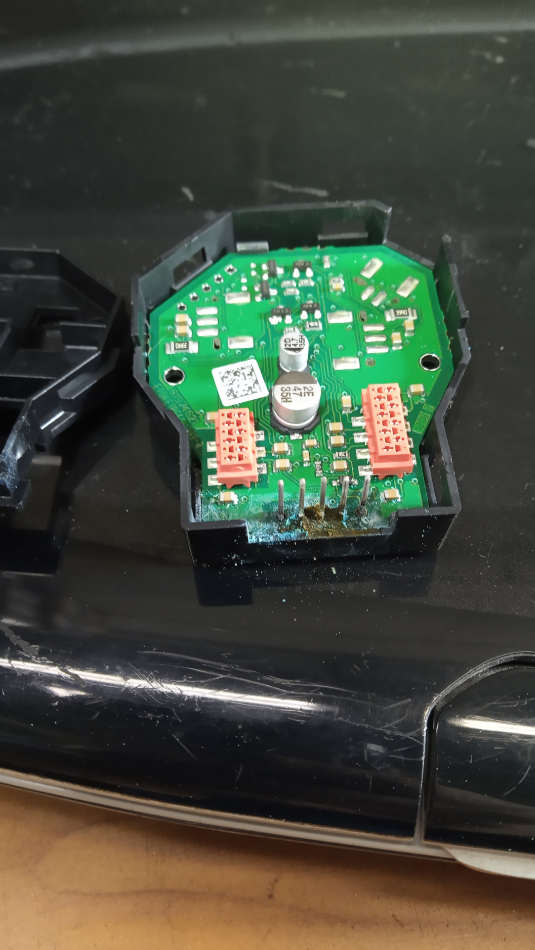

Посмотрите внимательно разъем блока мультируля. Бывает туда попадает влага в щели подушки при мойке возможно и окисляется. Снимите сам блочек и откройте.
Вы имеете в виду разъемы подключения от подушки к подрулевому блоку, если про них то этот шлейфик я тоже прозванивал все ОК.
Нет. Блок управления кнопок грубо говоря.
Спасибо за совет, сегодня поковыряюсь.

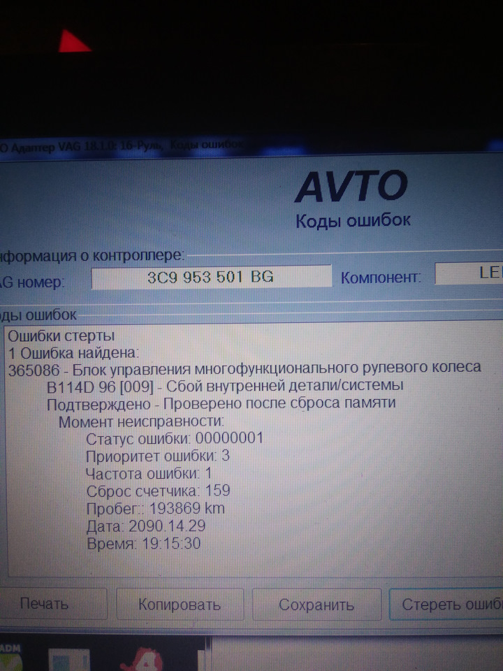

Привет. У меня вот такая ошибка. Не могу разобраться в чем дело. Сигнал тоже не работает но шлейф целый
Все контакты прозваниваются
Привет. Не сталкивался с такой ошибкой. Но мне кажется это не шлейф. Судя по ошибке больше похоже на внутренний сбой. Нет возможности подкинуть на тест другой руль ?
В том и дело что я тоже полез в шлейф, а там все чисто, без волос и все прозванивается
Попробую на сборе у кого нибудь снять)
Спасибо
Drummer981
Как решили данную проблему? Заменой кнопок?
Да. Спустя какое то время занимался поиском проблемы. Слетает память, считать нечем не смог.
Сдох блок, уже не первый такой, в ремонт.

Такая. Еще брызгаю силиконовой под центральную втулку (шестерню)
а что за смазка?
