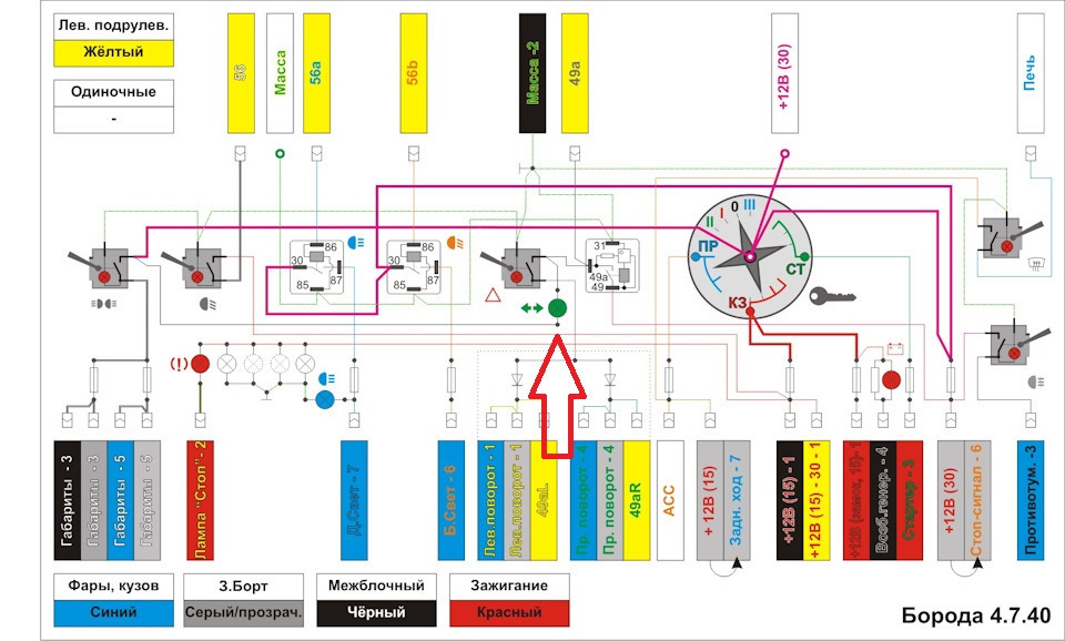

На днях поставил в план выход из проекта — то есть получение конечного результата и сворачивание. Под результатом я имею виду машины, на которых стоит проводка.
С приемлемым убытком.
Буквально позавчера понял, что подошло самое время — я совершенно ничего не помню из ранее сделанного. Это шанс начать с чистого листа. И оно совпало со звонками сразу двух заказчиков. Из трёх, я так думаю, кому проводку я ещё не поставил (ну, серьёзно не помню точно — путаются ники и реальные имена).
День -два — три я беру на подумать. И два-три дня на порисовать. Ах, да — ещё день-два на поставить корел для рисования схем.
П.С. Из оставшихся желаний в голове остался только переход на подрулевые с выключателем света и габаритов. Совместимый с ВАЗ/УАЗ по креплению, но иномарочные.
Ну и найденный дизайн свежим взглядом мне кажется фуфлом. Нет, конечно, УАЗ сложно испортить, но всё-же… Блок реле надо убрать из поля видимости. Тумблеры и накладку как-то очеловечить. И вообще про УАЗ и ГАЗ надо забыть и нарисовать видимую часть заново.

Здравствуйте!
Скажите, пожалуйста, как у вас работает этот индикатор? Минус от реле идет? И почему питание на повороты не отключается при выключенном зажигании? Нестандартное решение…
Да, работает. На самом деле это стандартная схема. Просто плюс здесь взят так, как это удобно расключать с точки зрения топологии. Минус тут получается через нить накала лампы.
Минус через нить? Но ведь если поворот не включен, 49а не идет ни через одну нить. И я в стандартных схемах не помню, чтобы поворотники работали без зажигания. Только аварийка…
Именно — минус появляется тогда, когда что-то включено и исправна лампочка. Для выключения питания нужен либо тумблер с двумя группами переключающих контактов, либо два реле. В прошлых версиях оба варианта были. А здесь тумблеры фердипёрстовые — с лампочками и одной группой.

у немного другая ситуация. Рулевая колонка от тойоты, от подрулевых выходят совсем жидкие провода. А там свет, сигналы, дворники, омыватель и поэтому приходится разгружать все через реле, хотя дворники и омывайка могли бы работать без реле.

PSS: куда вы думаете убрать блок реле на УАЗ 3151? Как раз над этим сейчас мозгую.

Блок думаю убрать за панель. В районе от рулевой колонки до бороды. Так, чтобы длины проводов были минимальными.

там места у меня не осталось, стоят 2 коммутатора зажигания…блок из 8шт реле у мня там не помещается…
