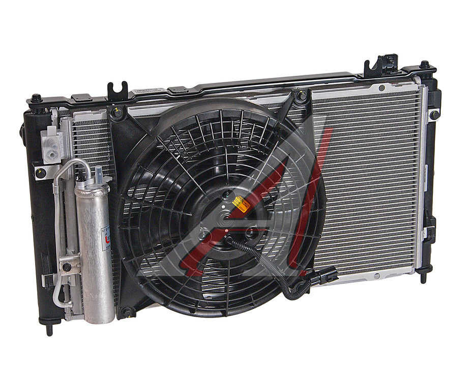

Блок радиаторов с вентиляторами

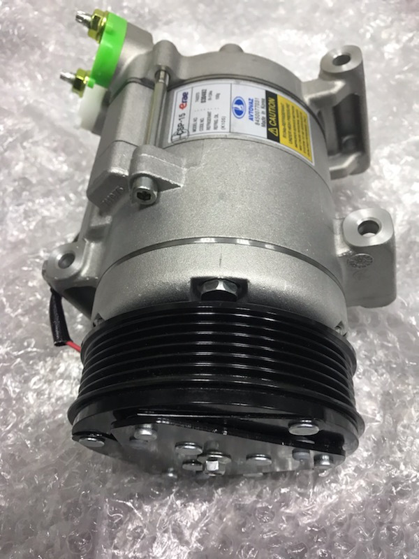

Компрессор 21900-8111012-00 Visteon

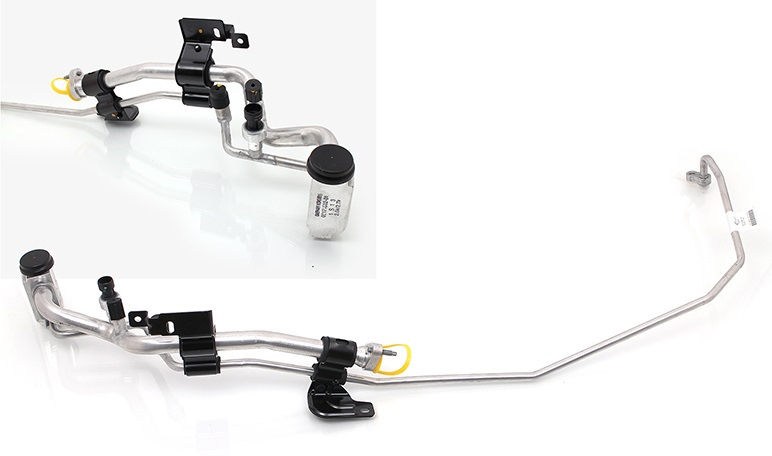

Блок трубопроводов в сборе Visteon 21900-8120100-00

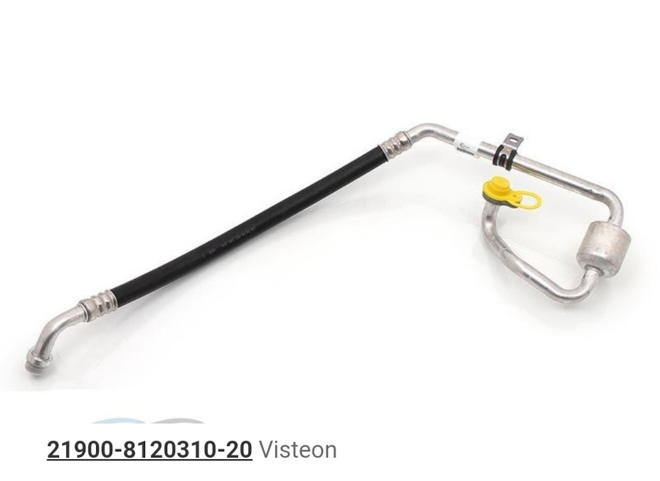

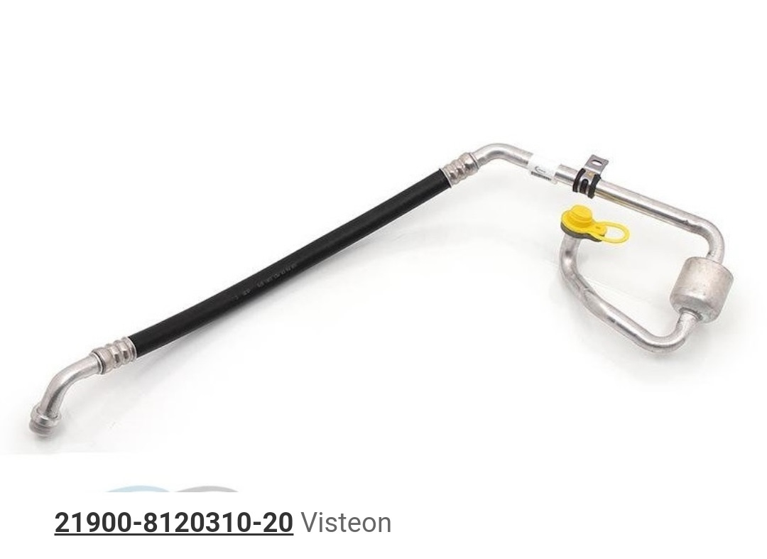

Шланг кондиционера нагнетающий Н/О с резонатором для системы Visteon 21900-8120310-20

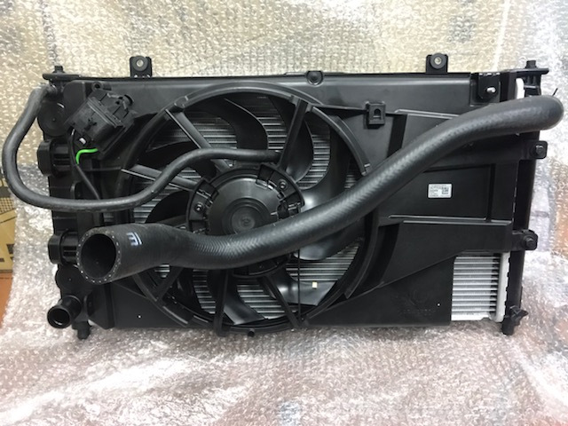

Блок радиаторов состоит из 2 радиаторов и одного общего вентилятора
Система кондиционирования претерпела изменения компрессор, трубки и испаритель другие (отличны места соединения)

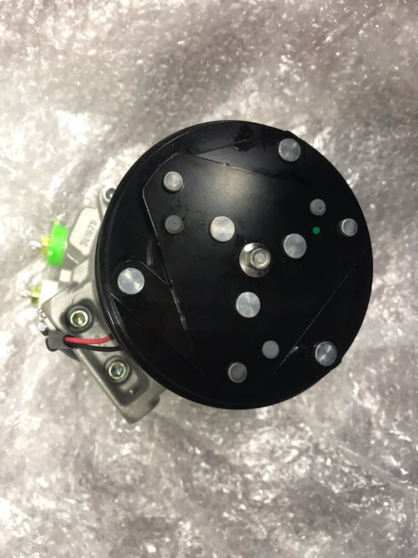

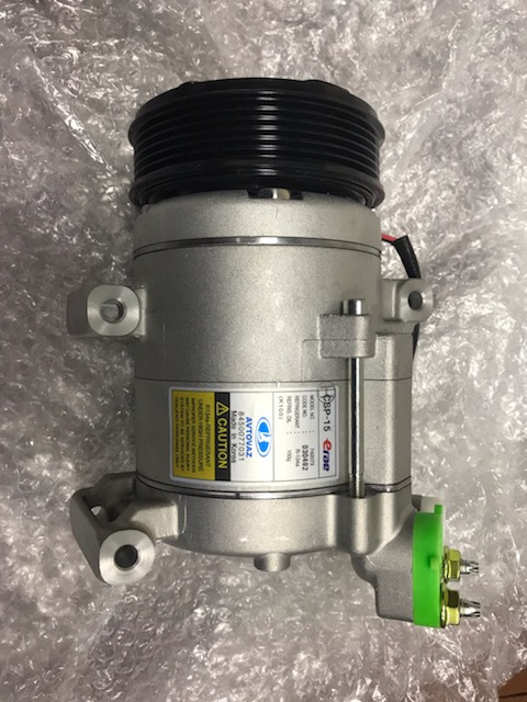

Компрессор 21910-8111012-20 (8450077031)

Блок трубопроводов в сборе ERAE KDAC 21910-8120100-00 (8450004055)

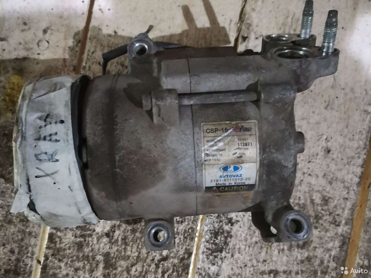

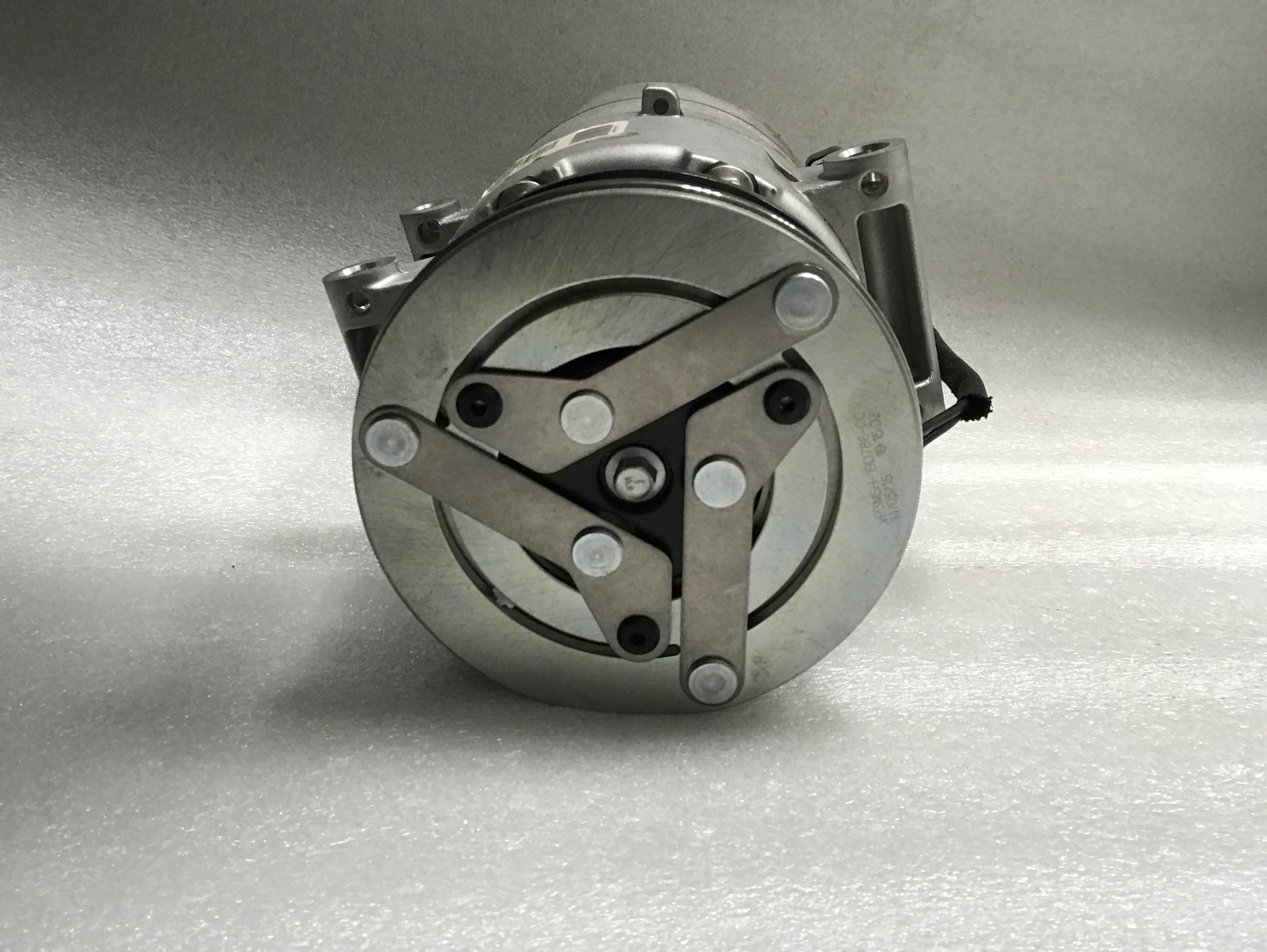

Приветствую всех. Подскадите пожалуста. Вышел из строя компрессор номер 21900-8111012-00, купил в интернете другой, но пришел другой 21910-8111012-20 (другие размеры присоединяющихся трбопроводо). Что на что нужно поменять, чтобы его можно было все таки установить? Может трубопроводы другие или тупо есть переходник?
Там совершенно другие трубопровод конденсер и испаритель, может переварить трубки получиться, но я бы посоветовал купить правильный компрессор

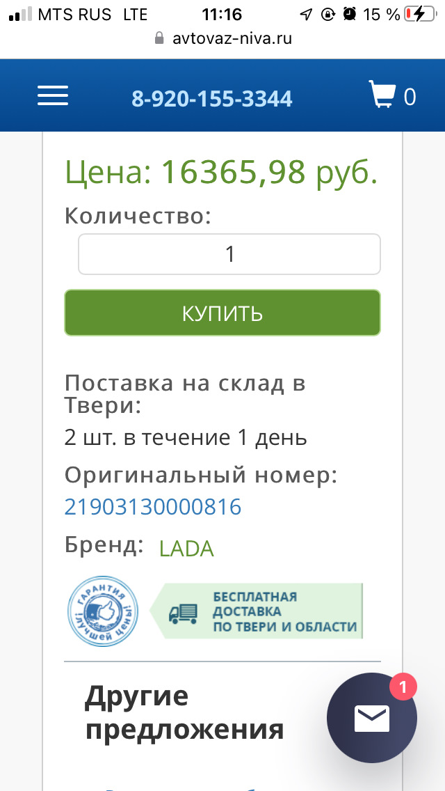

Есть еще такой пакет радиаторов и ценник дешевле в настоящий момент чем 21903-1300008-14 и 21907-1300008-14

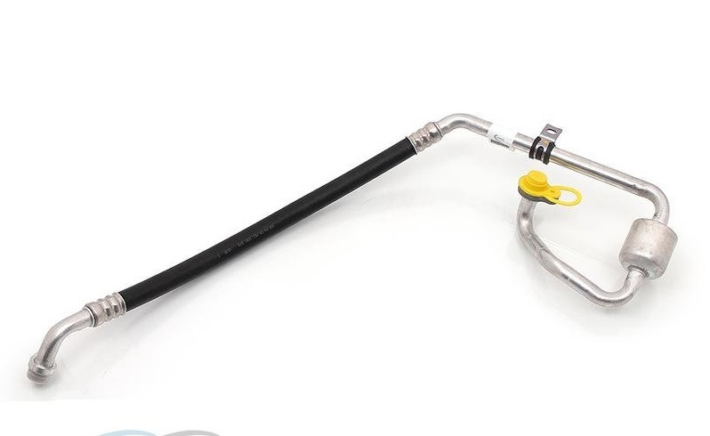

Добрый вечер, отличная статья! Я тут задался вопросом замены трубки кондиционера низкого давления с обычной на трубку с резонатором. Знаю что было предписание АвтоВАЗа по ее замене, моя машина не попала на него, смотрю раньше они везде были и купить можно было в районе 1000р эту трубку. Сейчас же какой-то дефицит с ними, 21900812031020 вообще ни где нет. Датсуновский артикул 924805PA0B выдает более 5-6 тысяч цену, единственный вариант который есть в продаже примерно за 2-3 тысячи это 21900812031021. Отсюда вопрос не подскажите есть ли разница у артикулов 20 и 21 в коце? Спасибо.
Замена артикула Это по всей видимости наши делать стали 21 фрост тольятти
Ок спасибо тогда буду брать, по месту уже посмотрю подходит ли 21я

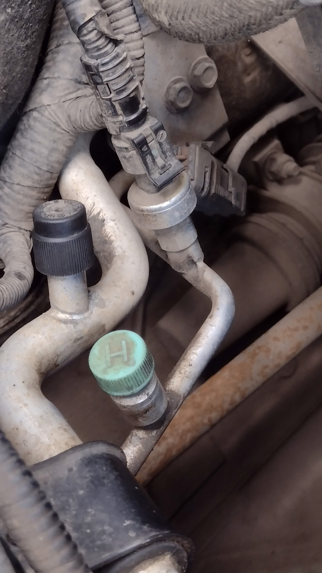

Приветствую! Здесь долно стоять два уплотнительных кольца или одно?
a.d-cd.net/97b01f5s-1920.jpg
Кольца на трубках испарителя стоят
Ок
Такой вопрос, 21900-1300008-14 подойдет вместо 21903-1300008-14 а так же есть еще 21907-1300008-14 вроде все плюс минус одинаковые
Добрый день. У меня заводская система с компрессором Visteon, но радиатор установлен от системы KDAC. Нагнетающий трубопровод без доп ресивера на трубке. Машина сентябрь 2015 года, Калина Кросс. Родной компрессор загудел и плохо качает, после ДТП. Можно ли его заменить на компрессор RDAC, тупой заменой, или они не совместимы по подключению трубок? Есть ли смысл поменять нагнетающий трубопровод, на тот, что с доп ресивером? Читал, что вроде как он шум убирает от работы кондиционера.
Здраствуйте, возможно ли установить пакет радиаторов от гранты фл, на гранту лифтбек 2015года?
Если Kdac стоял то все там одинаковое, если вистеон то там трубки и испаритель отличаются

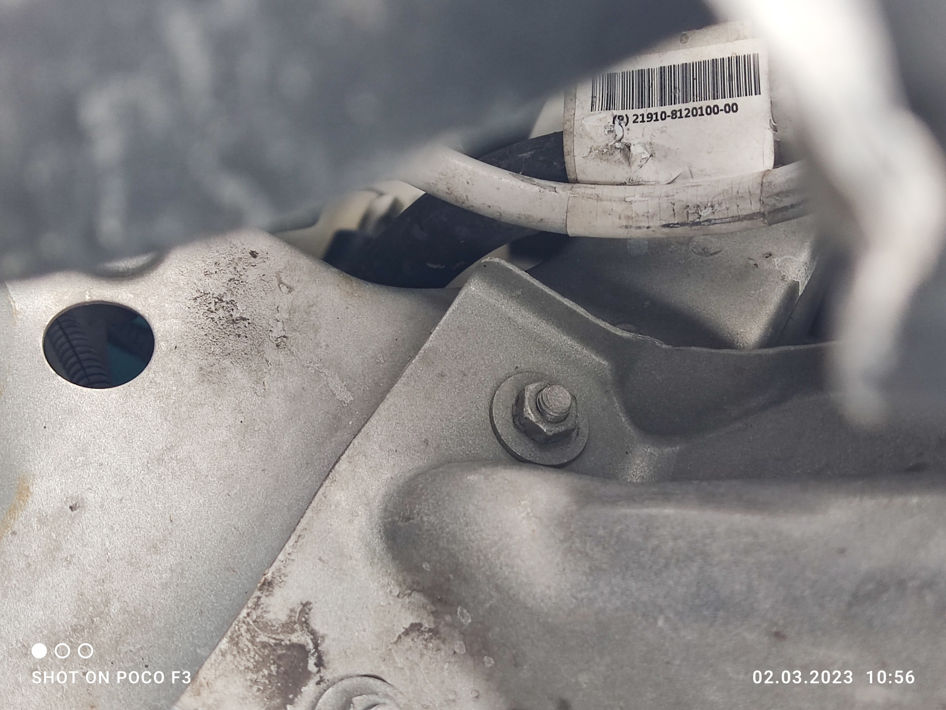

Отличная статья, но у меня вопрос остался у меня 8-кл. Гранта с климатконролем (август 2017 г.в. следом пошли уже FL). Какая система у меня стоит, KDAC? И какой номер у трубки низкого давления (тоненькая) и вообще узла? Правильно полагаю 21910-8120100-00?
21910-8120100-00
После 15 года KDAC
Это же номер трубки Visteon, выше сами писали
Все правильно 21910- kdac
21900- visteon

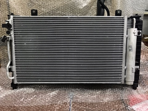

Интересно чем радик на 8 кл акпп отличается от радика на 16 кл акпп, толщиной?

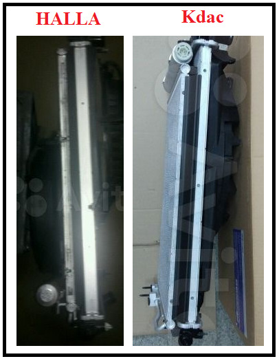

Добавляю, основной радиатор охлаждения до 15г фирмы Halla, производство Hanon Systems. !Есть три вида! Узкий, толщиной 1.5 см, под 8 клапанный двигатель, и толстый 2.5 см, под 16 клапанный двигатель, ещё такой же толстый с охлаждением под АКПП. На всех идут крепления под радиатор кондиционера.
Надеюсь кому то пригодится данная информация.
Стоял с завода 1.5 см. Так что инфа неверна.

получается после 15 года компрессор кондера имеет 2 номера . это они взаимозаменяемы или это абсолютно разные компресоры и просто начали хаотично ставится в перемешку?
Один реношный номер другой лада, переходный период на реношные артикулы…вообщем это одно и то же
это тоже он самый ? просто наклейка не желтая
да

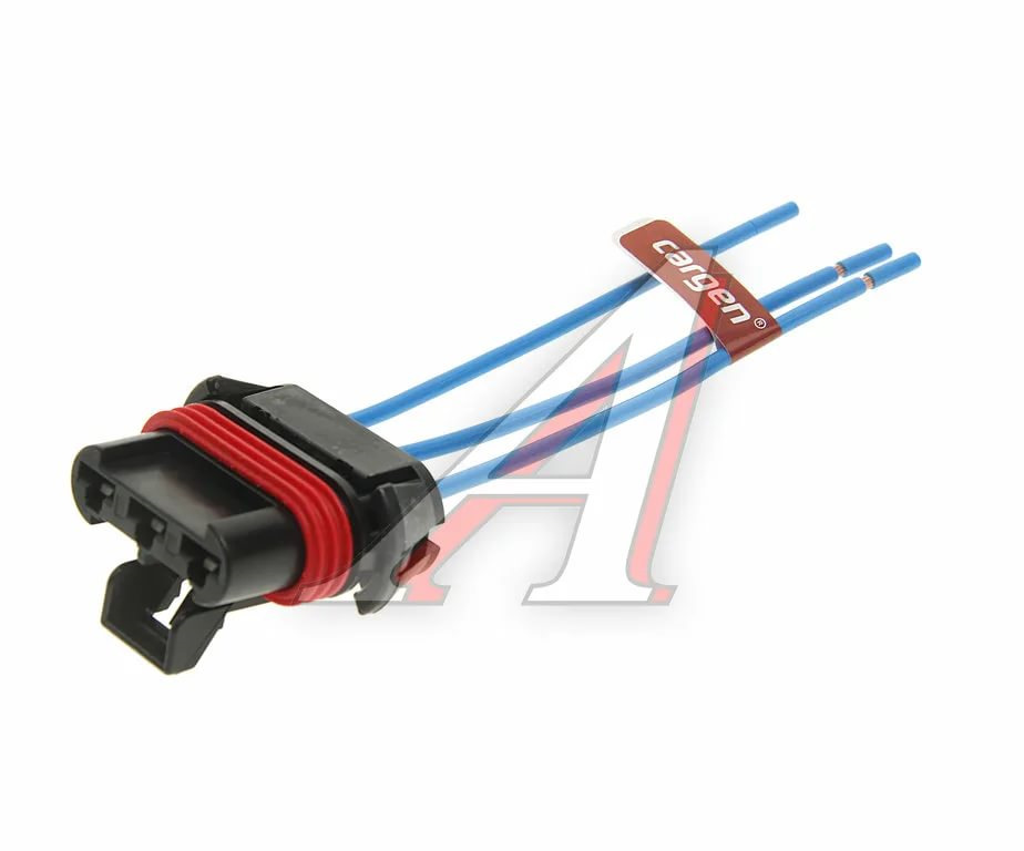

А подскажите по вентилятору, номер радиатора заводской 21900130000814, но вентилятор идёт какой-то трехконтактный, машина Datsun 2016 с климатом. Где найти этот вентилятор?
3 контакта 1 винт на кондей и охлаждение это kdac
Спасибо, буду дальше искать с новой вводной

Какой объем хладагента в системе Кейдак? В инструкции пользователя указано 390-+20. Технологическую инструкцию наути не могу. Матера залили 480 грамм, как на Hala ? но вроде работает . По давлению не вырубает.
А есть схема подключения kdac ? Купил на разборке комплект, но не могу найти на него схему. Не знаю что делать с доп вентилятором, которого у kdac нет.
Вот ещё одно отличие выяснилось. Разница в толщине радиаторов
Так компрессора взаимозаменяемые? Подскажите?
Если только с испарителем и трубопроводом…У них трубки разные, а по посадочным и проводке одинаковые.

Добрый день, отличная статья! Правильно понимаю, что мне не подойдёт трубка от visteron, которую менял АвтоВАЗ (та что с резонатором), если у меня автомобиль конца 2016 года с одним вентилятором? Шум достал, от кондея.
Нет, у Вас уже kdac стоит с одним винтом, эта трубка не пойдет к сожалению

Так радиаторы на 16 и 8 разные, вроде на 16 толще
День добрый, вот у меня ПТС от марта 15 го года, как мне определить модель радиатора, механика, два вентилятора, люкс, есть всё кроме круиз контроля.
Если 2 винта то это с/о visteon, у новой системы 1 двухскоростной карлсон)
