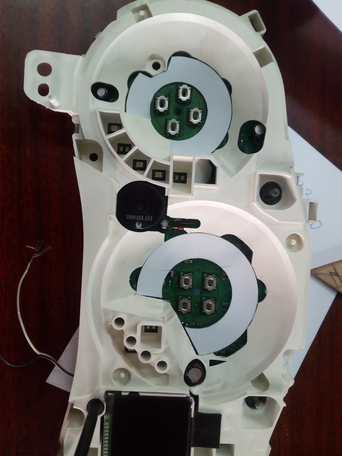

Ну что вот и уже как год прошел, как машину продал. Но все равно занимаюсь ништяками, для машин. И как то решил другу сделать пересвет приборки на Toyota Corona Exiv. Конечно же фото не осталось, но ладно ведь после того как я сделал пересвет, приборки ко мне обратился человек на T-Celice в кузове zzt23 и попросил сделать пересвет, Я посидел подумави решил. Что было очень удобно он приобрел еще одну приборку для таких целей. Ну я начал.
Думаю описывать как разбирать не нужно. сложного там не чего, выкручиваем шурупы, и всрываем подопечного отгибая защелки.
Могу сказать одно что мне очень понравилось, это моторы тахометра и спидометра на конекторах, спокойно их снимаем, экран с уровнем топлива и температурой, тоже на разьеме только нужно отогнуть защелки.
Под ЖК экраном были выпаены родные диоды и впаены новые белы.
Конечно забыл сделать фото с готовым результам. И я надеюсь не нужно расказывать про блок розжига на мосфете кондексаторе. информацию брал у Fatal1ty
Плату использовал по управлении плюсом. и немного изменив, Точней заменив резисторы на smd 1206 и плата получилась в два раза меньше. Сейчас думаю полностью сделать на smd.
Да на платах диоды по три штуки в начале поставил резистор (не помню на сколько) после драйвер NSI45020AT1G. Драйвер у меня максимальный ток 20 мА. и что бы не нагружать драйвер стоит резистор.
