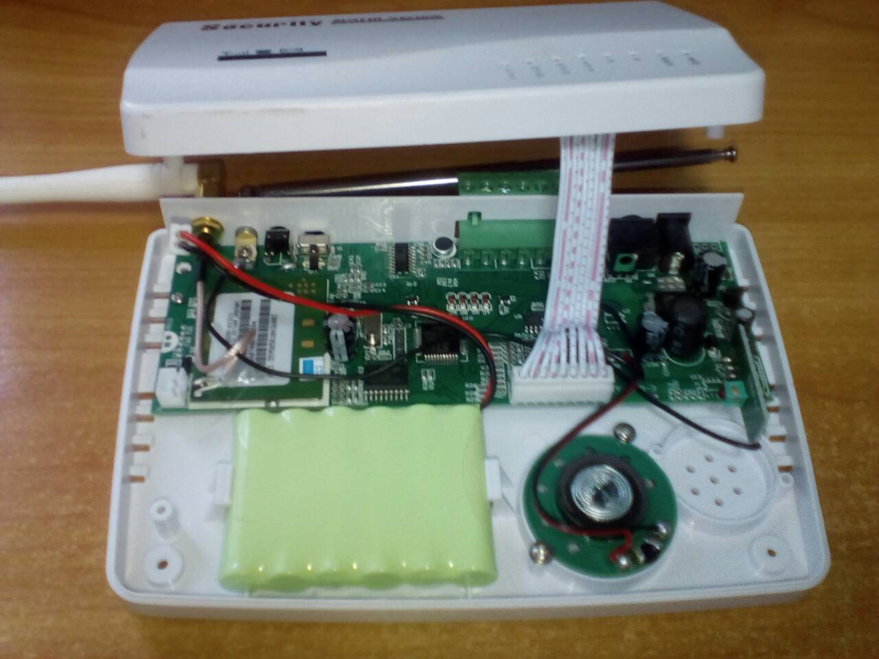

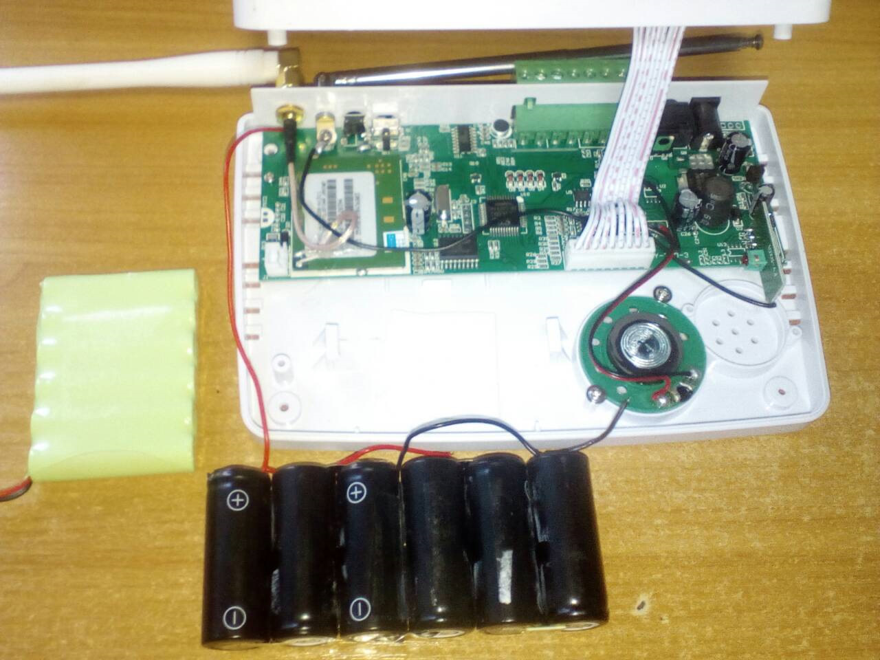

Когда попала мне в руки сразу протестировал и выявлен недостаток — встроенный аккумулятор вообще не держит.
Вскрытие показало, что в ней стоит сборный акб из из 6-ти мини пальчиковых аккумуляторов (трупов).
Путем небольших манипуляций ножом и паяльником я запихнул в нее 6 почти новых аккумуляторов размером с пальчиковую батарейку (размещал хаотично и соединял проводами-влезли)). Держит более 12 часов.
Питается от сети 220. Если соответствующий тумблер на основном блоке в положении ON, то сигнашка в случае пропадания питания в сети остается включенной пока не сядут АКБ, если в положении OFF то даже аккумуляторы не подзаряжаются!
Идеальным вариантом является внедрение Li-On аккумулятора с контроллером заряда на 8 вольт, но такого нет и посему реальнее поставить те же 6 пальчиковых АКБ но литий ионных и контролер заряда с балансиром.

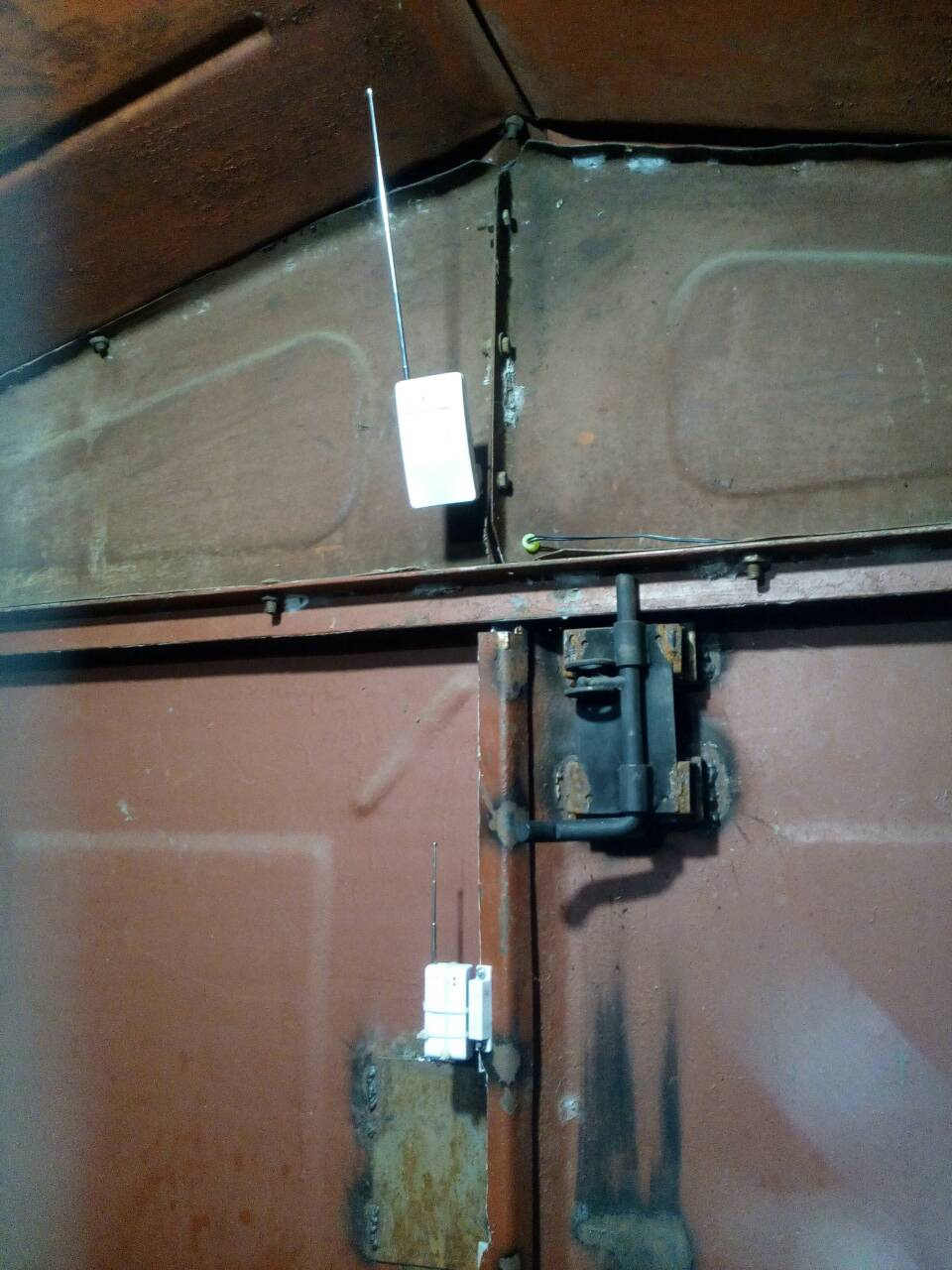

Также вывел светодиод индикация "взято под охрану" на длинном проводе и повесил индикатор над воротами.
Выносной светодиод использовал от светлячка для ночной рыбалки
Установил сам светлячок прямо в стену гаража.

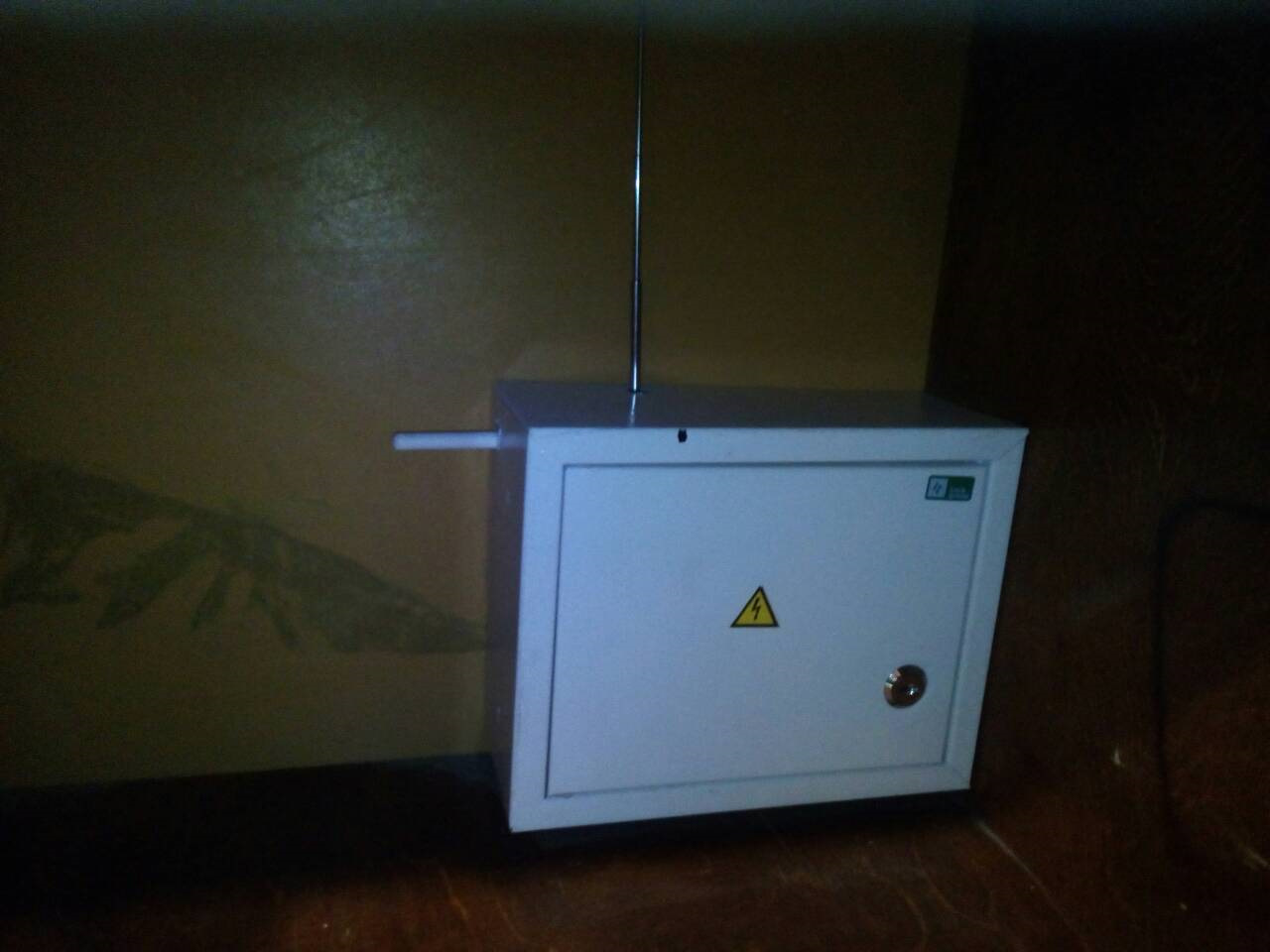

Далее был приобретен металлический шкафчик под ключ и установлен в "закромах".

8) Простота в установке за счет беспроводных датчиков.

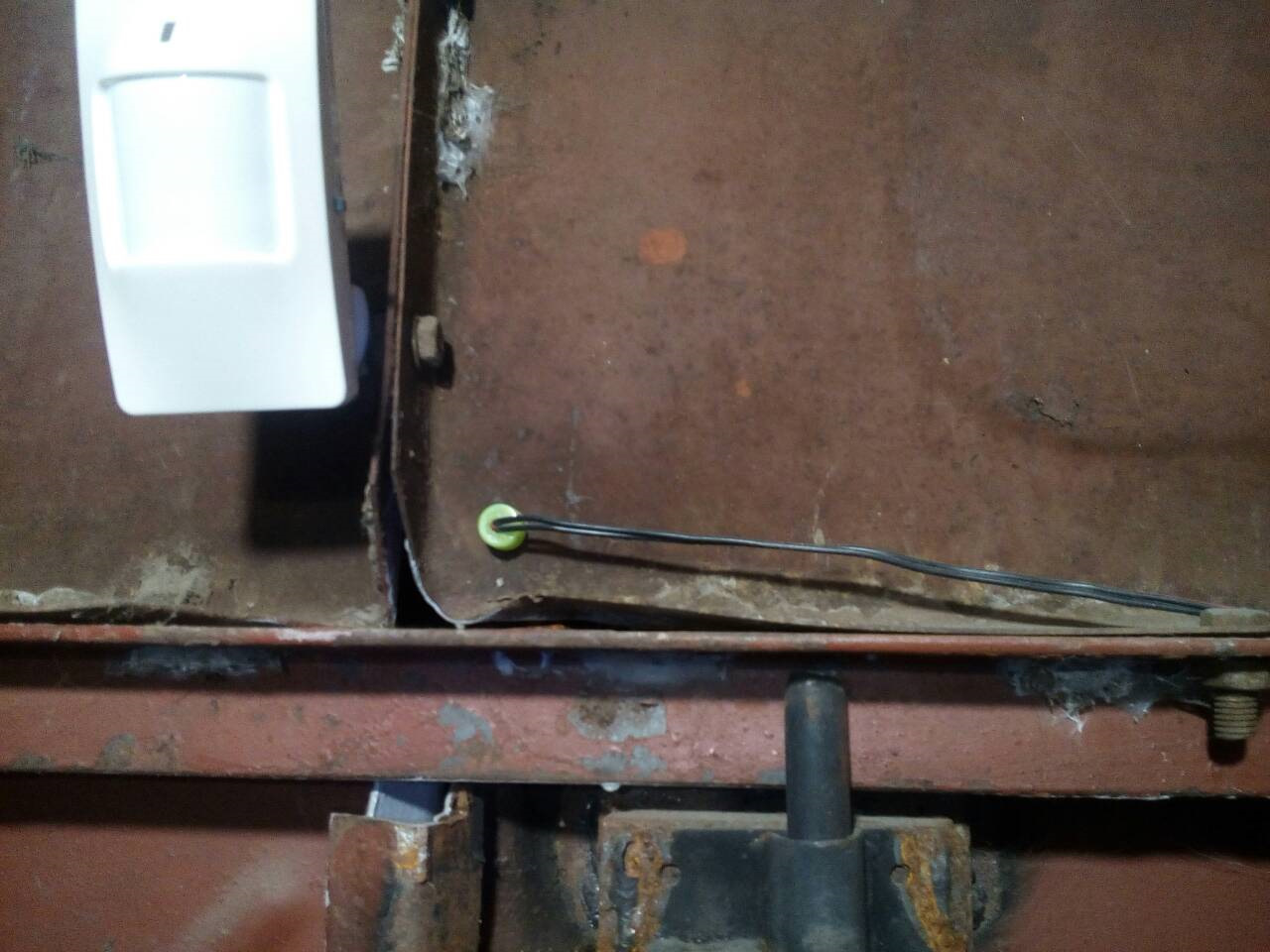

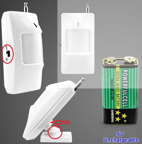

1) Первое ложное срабатывание было то-ли по причине того что в датчик движения залез паучек)), то-ли по причине того что на солнце нагрелся кранштейн самого датчика.
-Залепил щель изолентой (под кронштейном) — указано на фото красной стрелкой.
— шаровый шарнир выставил, засверлил и зафиксировал саморезом на фото обведено красным кружочком
2) Ни в одной инструкции или обзоре НЕ НАПИСАНО и не СКАЗАНО, что в датчике движения два светодиода и когда начинает мигать синим — садится батарейка (крона). Когда сядет ниже нормы будет ложное срабатывание!
3) Если датчик движения не выключать с помощью встроенного выключателя, то крона садится довольно быстро-месяца через 3 (если часто лазить в гараже) Если заходить раз в месяц то пофиг))…

5) Если установить сигнашку в металлический шкафчик, то обязательно выводить антенны через отверстия иначе плохо работает пульт!
