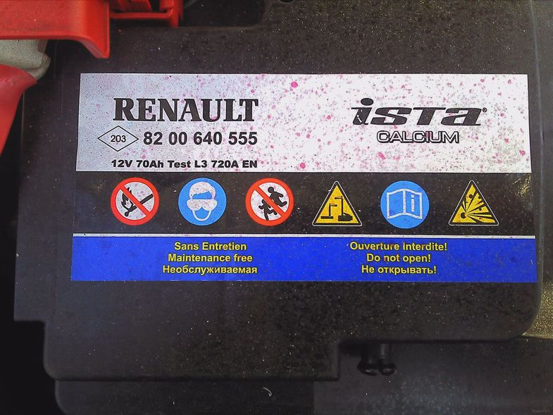

Теперь история с АКБ.

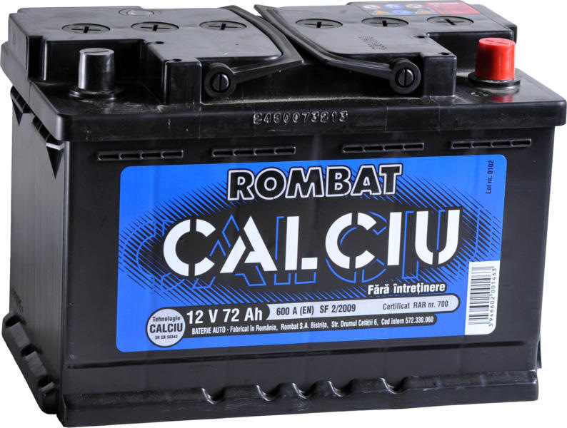

А именно, Рено всегда ставила в свои автомобили неплохие АКБ, производили их различные концерны. Начиная от Exide заканчивая АКБ произведенные в Украине (ничего плохого против них не имею). Ista, Rombat, Tudor я думаю это далеко не весь список.

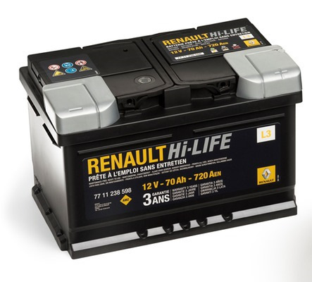

Так вот, в конце 2013 года меня приятно удивила новая линейка АКБ Renault серии Hi-Life произведенные в Испании. Есть информация, что их производила одна из дочек Exide, но так это или нет не знаю, производитель там засекречен.
Отзыв о АКБ Renault Hi-Life made in Span, учитывая цену, твердая 4+.
В конце 2017 года очередной раз купил АКБ Renault Hi-Life. Они другие, теперь их производит завод в Румынии.
При сохранении всех кроссномеров, АКБ другой.
Сразу говорю, что расовых предрассудков у меня нет. Но АКБ отличается, не только надписью made in

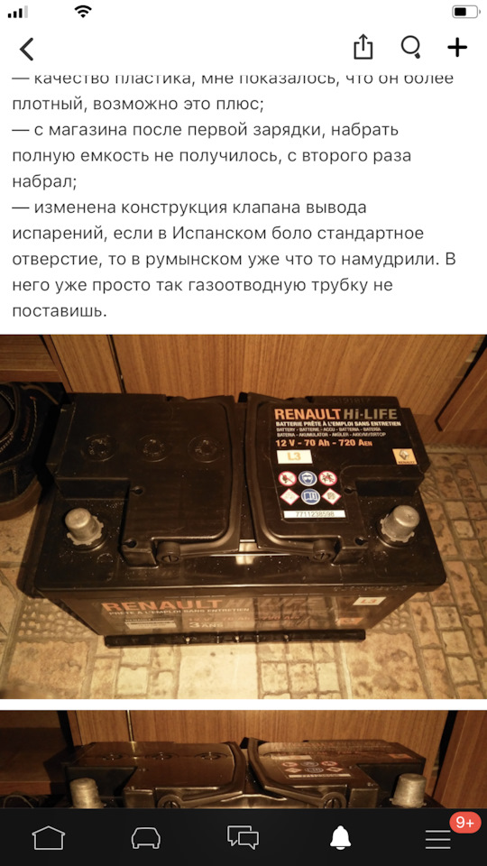

Румынский клон:
— отсутствует контрольный глазок (опция конечно спорная но все же);
— ручки для переноски — полный отстой, тонкий и очень мягкие, носить неудобно;
— качество пластика, мне показалось, что он более плотный, возможно это плюс;
— с магазина после первой зарядки, набрать полную емкость не получилось, с второго раза набрал;
— изменена конструкция клапана вывода испарений, если в Испанском боло стандартное отверстие, то в румынском уже что то намудрили. В него уже просто так газоотводную трубку не поставишь.
Как будет вести себя дальше, посмотрим. Напрягает другой момент. В линейке Renault, давно существует бренд Motrio. Под данным брендом выпускают в том числе и АКБ, данные АКБ производились Румынским заводом.Теперь получается покупая более дорогой АКБ под брендом Renault, получаешь тот же Motrio.

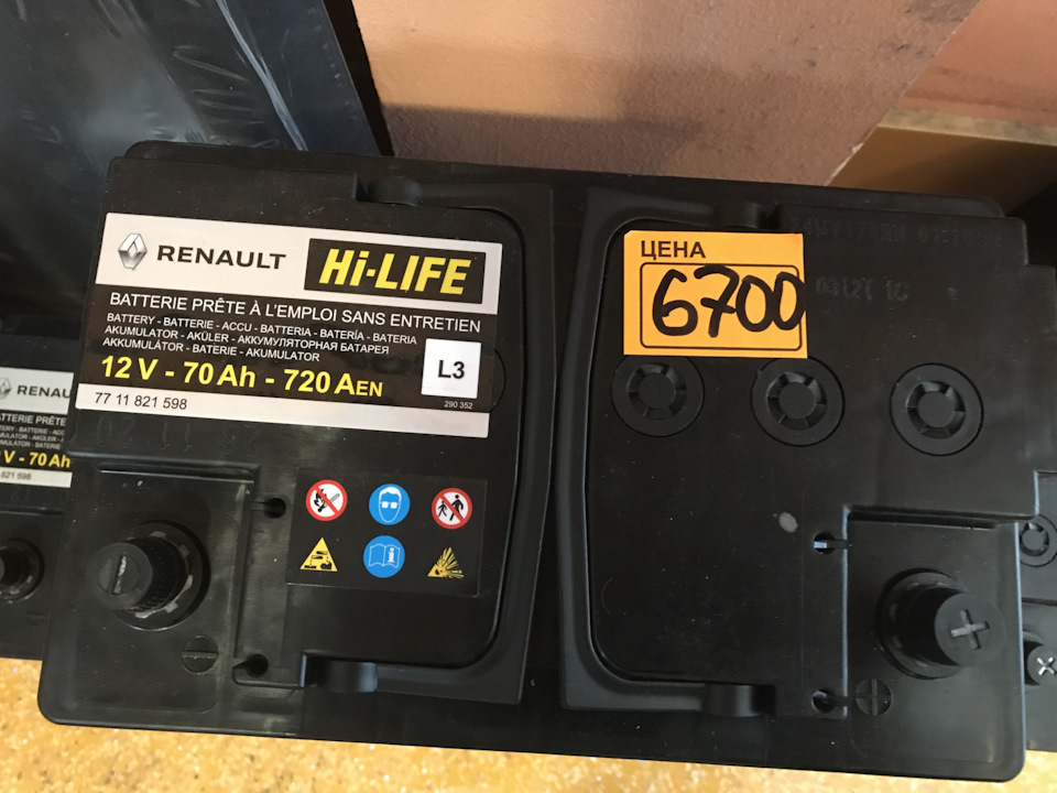

нет, российский имеет другой артикул — 7711821598, а исходный 7711238598 так же производится в Румынии и Испании, в зависимости от региона поставки. Ценник только теперь не гуманный на него, примерно 13000р, в феврале 2018 года, он (Румыния) стоил 4800р., в августе 2014 (Испания) 4600р.

Да. Мне повезло. Логан 1.6 PRIVILEGE 2008 г. 12 лет(160000 км) аккумулятору 7711 821 598, не знаю зачем такой мощный поставили, но большое им спасибо. глазик горит зелёненький+генератор BOSCH Свояк на ESPACE 2007г.(сменил 3 аккумулятора) каждую зиму как мороз за 20 гр. звонит просит прикурить. Дай Бог поездить на нём ещё. Чем меньше электронники тем дольше живёт акб.
Да, повезло. 7711821598 теперь производят в РФ. Он теперь стал официальной заменой 7711238598 производимого в Испании и Румынии.

Проблема не совсем в этом, а в нас самих! Дело в том, что один и тот же АКБ Renault, под одним и тем же партномером, может производится на разных заводах, в разных странах. То что продается в РФ, это обычно самые эконом варианты. Для примера 7711238598 — Испания, Румыния, а его официальный замена 7711238598 для рынка РФ, теперь штампуется в самой РФ
Интересная информация, сам сейчас в поиске АКБ. В чем разница в указанных артикулов? Возможно у Вас ошибка и правильно будет указать — для рынка РФ 7711821598. Или я ошибаюсь?)
Да, вы верно заметили. АКБ Рено российского производства это 7711821598. Вся разница в стране которая его производит.
