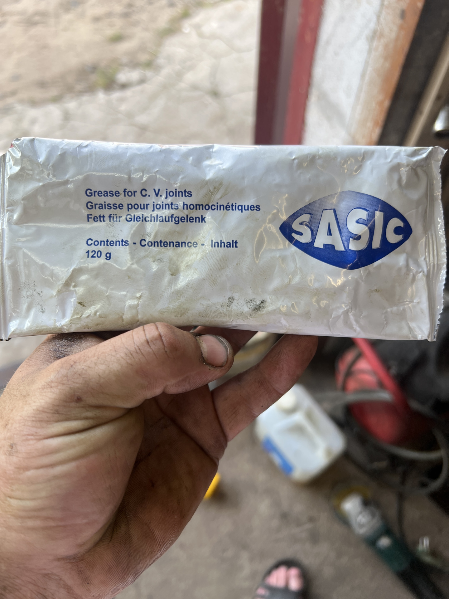

Часто, в комплекте с новым шарниром или пыльником, уже прилагается тюбик или пакетик со смазкой. Но не торопитесь не глядя использовать эту смазку. Бывает, что производитель запчасти не учитывает, что для разных шарниров смазки существенно отличаются, и в комплекте может быть не та смазка.
Дело в том, что в автомобиле могут использоваться ШРУС разных типов, для которых требуются смазки с определенными свойствами. Об этом и пойдет речь ниже.

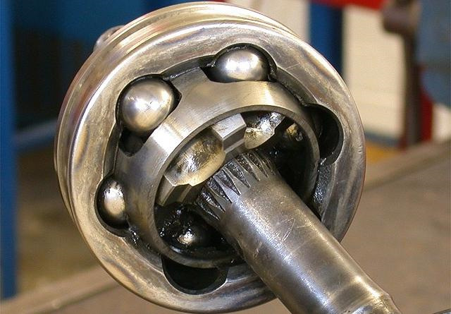

2. ШРУС шарикового типа
Шарниры шарикового типа передают вращение с помощью шариков, скользящих по направляющим канавкам, выполненным в корпусе шарнира (рис. 3, 4):
Работа шарикового шарнира показана на видео:
Конструкция шарикового шарнира "живьем":
Шариковые ШРУСы способны передавать большой крутящий момент, обладают большим углом поворота и минимальными люфтами между элементами. Поэтому, шарниры данного типа в большинстве случаев применяются в качестве наружных шарниров приводов колес. Однако, такая конструкция шарнира не допускает осевых перемещений, поэтому они не способны компенсировать осевые перемещения подвески и агрегатов трансмиссии. Для компенсации осевых перемещений применяются шарниры другой конструкции.

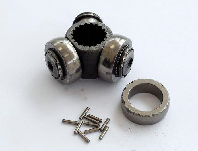

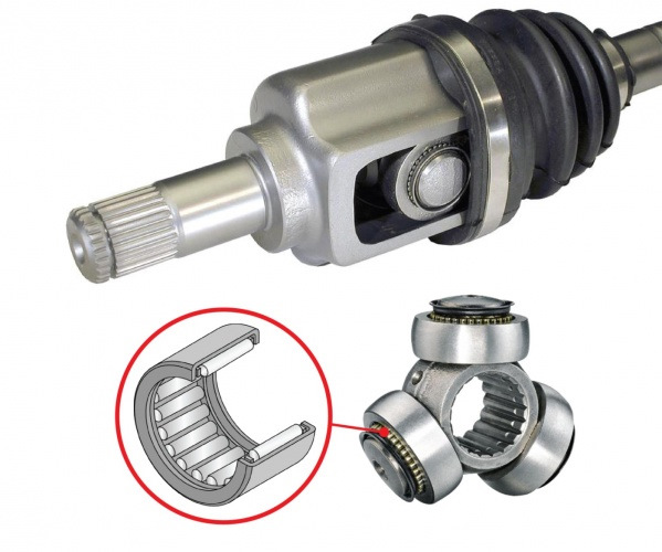

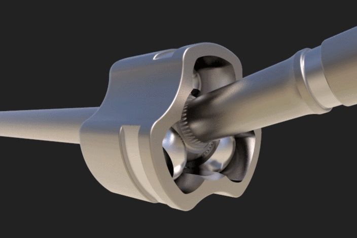

3. ШРУС типа трипод
Одним из самых распространенных ШРУС, позволяющих компенсировать осевые перемещения, являются шарниры-триподы. В корпусе такого шарнира располагается трехлучевая вилка с роликами на игольчатых подшипниках (трехшиповик, трипод). Благодаря такой конструкции, трипод допускает как угловые перемещения, так и осевые, при которых ролики перемещаются по направляющим канавкам корпуса при поворотах или осевых колебаниях (рис. 5, 6):
Работа и конструкция шарнира типа "трипод" показана на видео:
Благодаря особенностям конструкции, триподы часто применяются в качестве внутренних ШРУС приводов колес, так как они позволяют компенсировать колебания подвески и агрегатов трансмиссии, а требуемые углы работы шарнира меньше, чем со стороны колес.

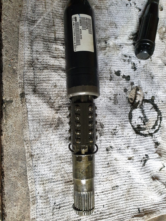

4. Шариковые ШРУС с осевым перемещением
Помимо триподов, в качестве внутренних ШРУС могут применяться и шариковые шарниры с определенной конфигурацией канавок, позволяющей осевые перемещения (фото 7). Например, в качестве внутреннего ШРУС переднеприводных автомобилей ВАЗ семейства 2108-2110 применялись как триподы, так и шариковые шарниры.

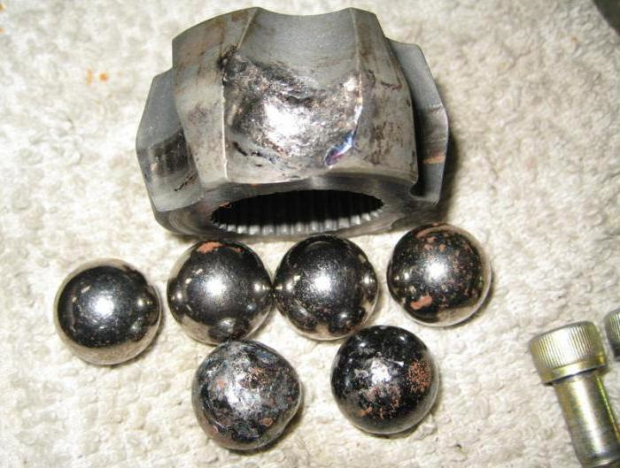

Так как ШРУСы применяются в приводах колес, то они передают большой крутящий момент и испытывают большие нагрузки, как механические, так и температурные. Для обеспечения надежной работы, шарнир заполняется смазочным материалом и герметично закрывается резиновым или пластиковым пыльником.
При этом, первую попавшуюся смазку в ШРУС закладывать нельзя, так как от используемой смазки сильно зависит работоспособность и ресурс шарнира. В связи с высокими нагрузками, смазки для ШРУС должны быть противозадирными и высокотемпературными. Более того, шарниры разного типа (шариковые или триподы) требуют разных смазок. В шариковых ШРУС, шарики скользят по направляющим корпуса, и от смазки требуются высокие противозадирные свойства, а в триподах работают ролики с игольчатыми подшипниками, для которых также нужны смазки с определенными свойствами (в частности, игольчатым подшипникам противопоказаны смазки с твердыми частицами). Неправильная смазка может быстро прикончить шарнир:
Из сказанного выше становится понятно, что в ШРУС требуется использовать специализированные смазки, причем, для шарниров разного типа — разные смазки.

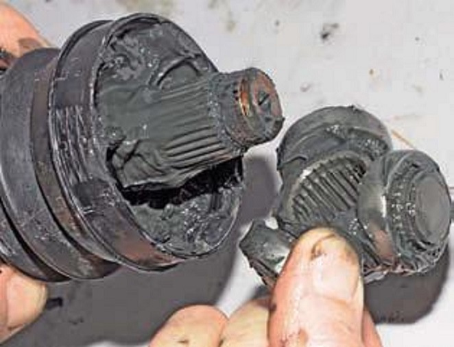

К сожалению, на практике иногда приходится видеть примеры, когда при ремонте в шарниры по незнанию закладывают неподходящие смазки — графитную, литол и т.д.
Вторая самая распространенная ошибка — использование в триподах смазок, предназначенных только для шариковых шарниров:

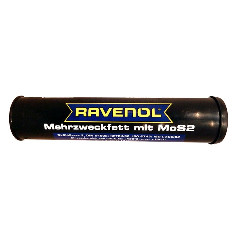

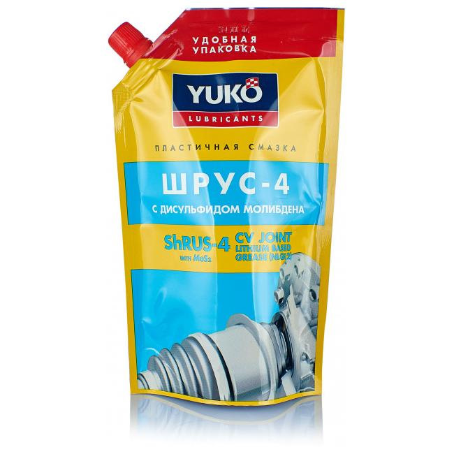

6. Смазки для шариковых ШРУС
Для шариковых ШРУС применяются смазки консистенции NLGI 2 с дополнительными противозадирными присадками в виде твердых частиц дисульфида молибдена MoS2. Такие смазки предотвращают сваривание и ускоренный износ при ударных нагрузках и перемещении шариков в металлических направляющих корпуса шарнира.
Идентифицировать смазки смазки с дисульфидом молибдена можно довольно просто — по цвету. Такие смазки, как правило, обладают характерным темно-серым или черным цветом, иногда с темно-синим отливом:
На упаковке таких смазок обычно указывается "С дисульфидом молибдена", "MoS2", "Molybdenum Disulfide", "Moly", "Для шариковых ШРУС" и другие обозначения, указывающие на предназначение смазки. Также, для шариковых шарниров предназначена распространенная отечественная смазка ШРУС-4 (также ШРУС-4М). Примеры см. на фото 12-15 (только для иллюстрации, это не рекомендации):

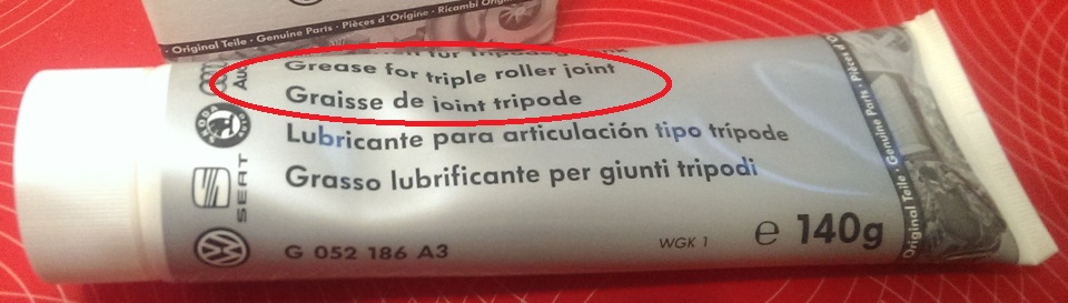

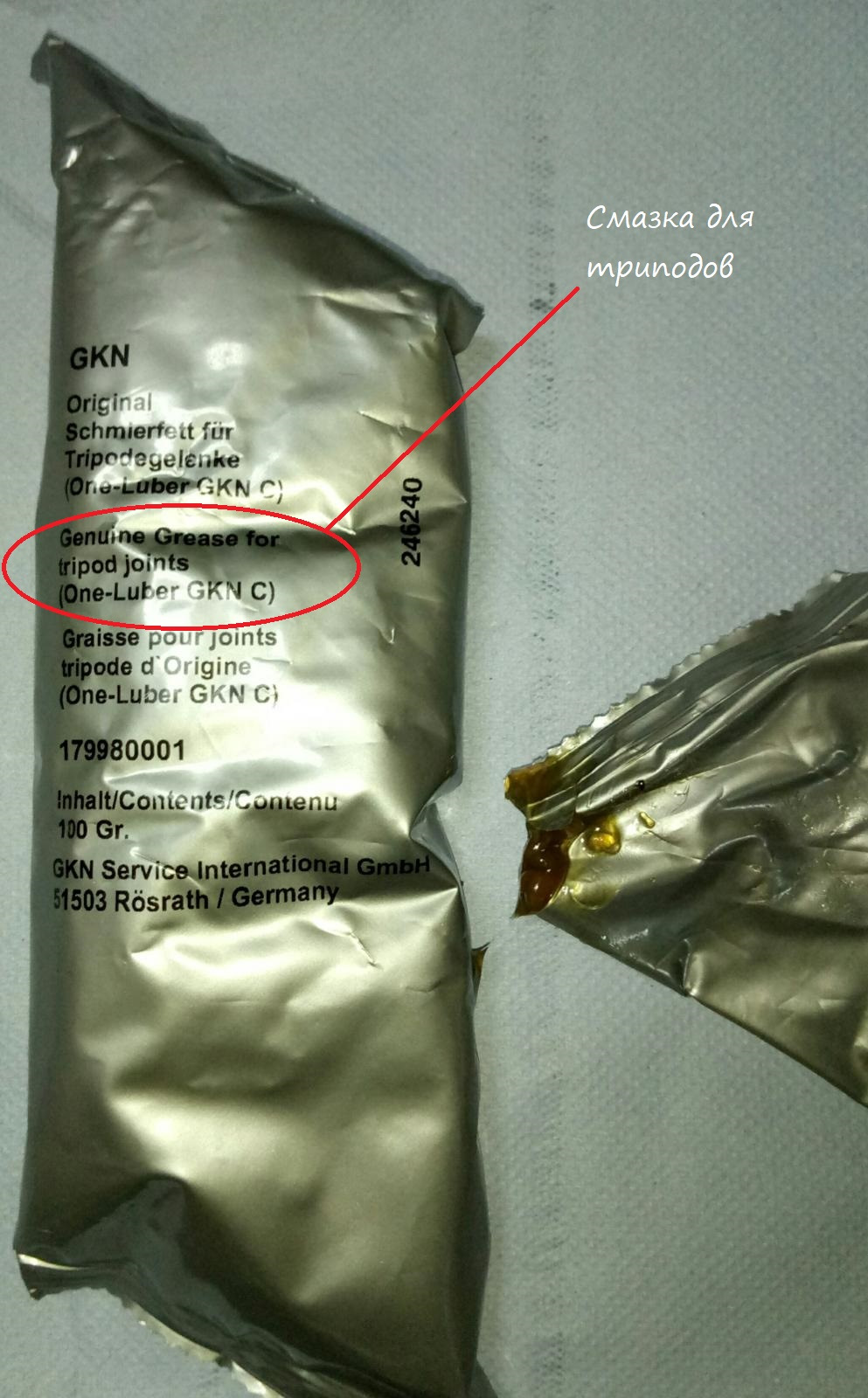

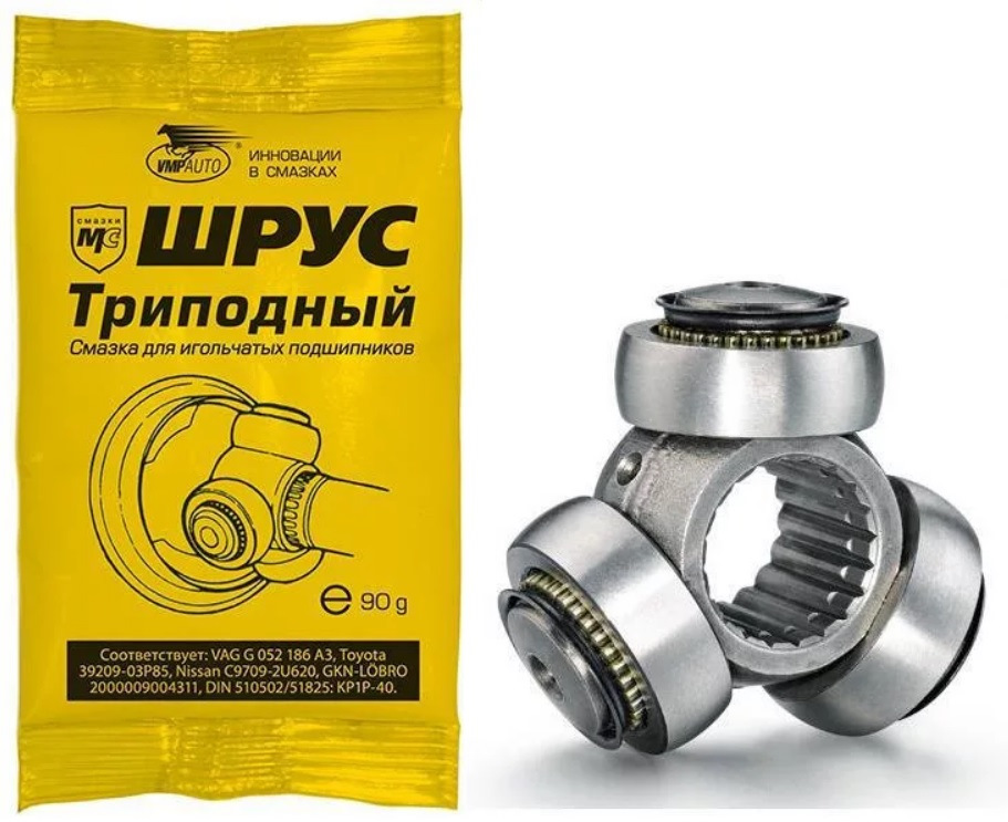

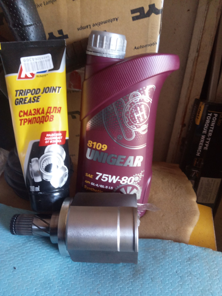

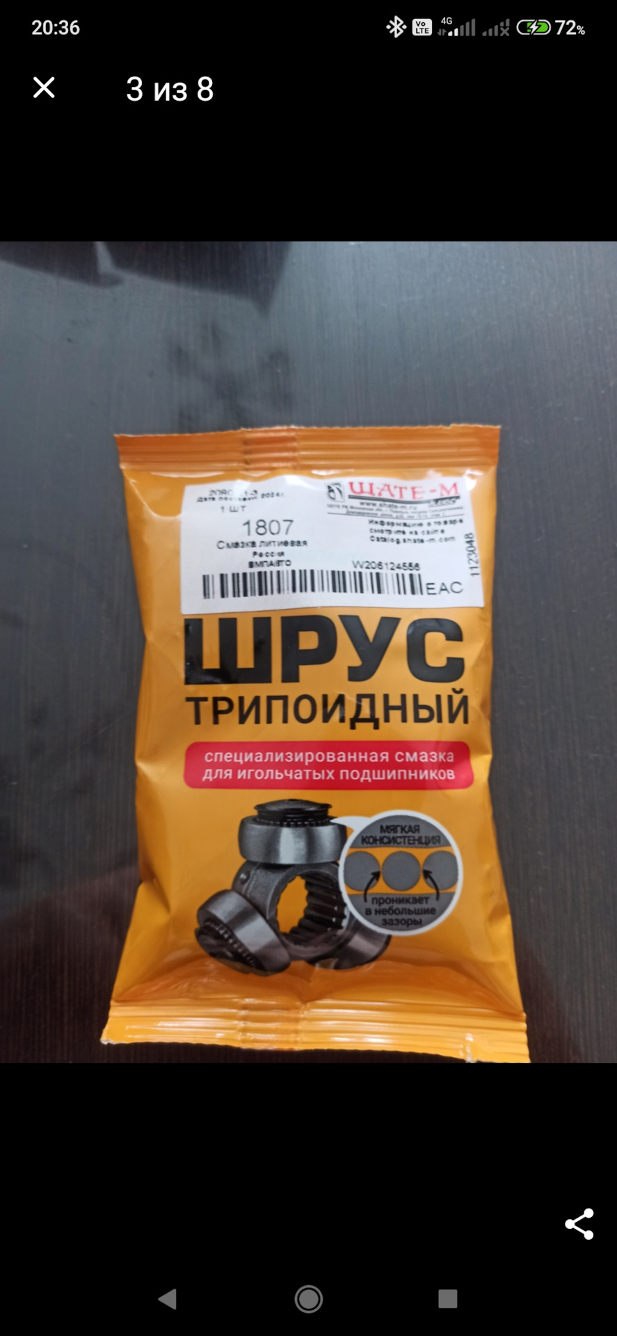

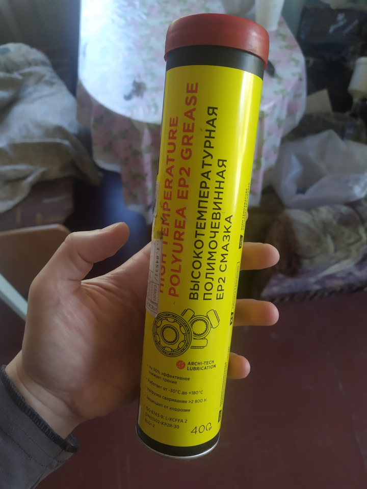

7. Смазки для ШРУС типа трипод
Так как в конструкции триподов применяются игольчатые подшипники, для смазки таких шарниров применяются специализированные мягкие смазки консистенции NLGI 1 или NLGI 1.5 без твердых добавок.
Внимание: Смазки с твердыми частицами дисульфида молибдена, типа ШРУС-4 и аналогичные, в триподах применять нельзя.
Как правило, на упаковке смазок для триподов, их применимость указана в явном виде, фразами типа "Tripod Joints", "Для игольчатых подшипников", "Triple Roller Joints", "Для триподов" и т.д. Кроме того, так как наиболее часто триподы применяются во внутренних ШРУС, на упаковке со смазкой может быть явно указано "Inboard", "Inner" и т.д.
Примеры смазок для триподов см. на фото 16-20:

ВЫВОДЫ:
1. В ШРУСах используются специализированные смазки, предназначенные именно для шарниров равных угловых скоростей. Обычно, они обозначаются явно, словами "ШРУС" или "CV", хотя бывают и исключения.
2. В связи с высокими нагрузками, смазки для ШРУС должны быть противозадирными и высокотемпературными.
3. В ШРУСах разного типа должны применяться разные смазки, для шариковых шарниров свои, для триподов — свои.
4. Смазки для шариковых ШРУС имеют в своем составе дополнительные противозадирные присадки в виде твердых частиц дисульфида молибдена Mo2S. Консистенция таких смазок обычно NLGI 2.
5. Смазки для триподов должны обеспечивать смазку игольчатых подшипников, поэтому они более мягкие (консистенция NLGI 1 или NLGI 1.5) и не должны содержать в своем составе твердых частиц, таких как MoS2.

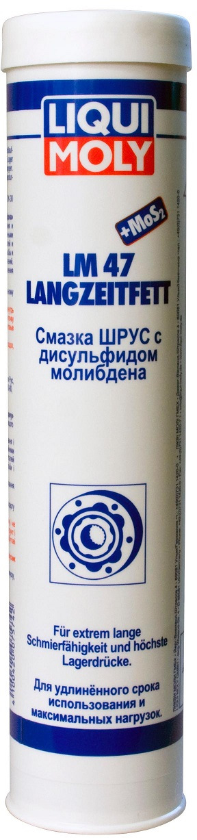

Я в ШРУС переднего кардана КИА Соренто закладывал LiquiMoly LM47, работала нормально. Этот ШРУС находится в непосредственной близости от приемной трубы глушителя, там горячо.
По характеристикам обычная, как и ШРУС-4. Температура максимальная всего + 125. Думаю не пойдет.
LM 47 Langzeitfett + MoS2
Темно-серая консистентная смазка второго класса NLGI для первичной и регулярной смазки высоконагруженных деталей автомобилей, инструментов, механизмов и сельскохозяйственных машин. Таких как подшипники качения и скольжения, шлицевые валы, резьбы, шарниры равных угловых скоростей (ШРУС), используемые в приводах ведущих колес самоходной техники. Хорошо воспринимает высокие ударные нагрузки и скорости вращения. Стойка к воздействию воды. Температурный диапазон использования от -30°С до +125°С.
Особенности:
— Эффективно смазывает, значительно снижает трение, увеличивает ресурс агрегатов;
— Защищает от задира;
— Отлично держится на поверхности;
— Устойчива к вымыванию горячей и холодной водой;
— Предотвращает рывки и вибрации;
— Выдерживает высокие давления;
— Обеспечивает отличные смазывающие и разделяющие свойства;
— Применяется в широком диапазоне температур.
Использование смазки LM 47 Langzeitfett + MoS2 поддерживает работоспособность узлов и механизмов на высоком уровне, в течение длительного времени и в тяжелых условиях эксплуатации. Продлевает ресурс агрегатов.

Тоже недавно перебирал трипод на своем ниссане. Пробег (реальный) 330 тыс, привода родные, ни разу не вскрывались (большой хомут стоял сплошной, неразъемный). Возле малого хомута на пыльнике начали образовываться трещинки. Дабы не лазить в привода 10 раз (перебирал подвеску и менял сцепление), решил заменить пыльники. Начал снимать пыльник, и удивился тому, что из него вытекла смазка. При чем смазка такая, как будто ее недавно меняли, по цвету желтоватая, и немного прозрачная. Это я к чему, за 330 к и 22 года ей нифига не сделалось. Потом ко мне заехал брат, он работает в автосервисе, и тут он мне говорит, что в триподы должна закладываться специальная смазка, не как на наружных шариковых ШРУС. А на тот момент я уже купил пыльники GKN (LOBRO), нашел их по маркировке на заводском пыльнике, так в комплекте была смазка с дисульфитом молибдена, хотя пыльник то для трипода (три выемки на пыльнике). И тут я начал изучать, какую смазку закладывать в трипод. Тоже хотел купить какую-нибудь европейскую или японскую, но сейчас хрен что найдешь, а если и есть то стоит как крыло самолета. В итоге время поджимало и пришлось заложить смазку нашего производителя, ВМП, ниже есть картинка. На данный момент прошел 1,5 тыс км. Рано конечно что-то говорить, но пока все гуд.
А так если бы ранее все это знал, наверное сначала нашел бы хорошую смазку, либо идеально отмыл бы привод и всю смазку что была в триподе аккуратно вылил в чистую емкость и после замены пыльника запихал бы обратно. Такие вот дела.

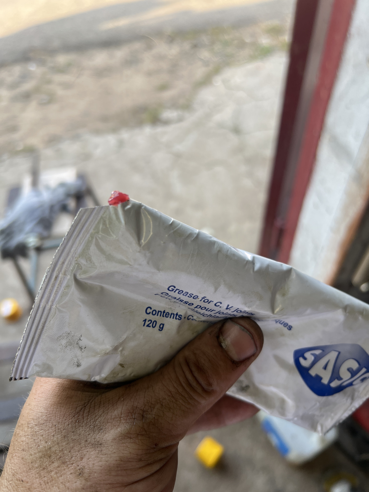

В комплекте с сальником sasik шла вот такой смазка. Можно ли не в шариковый шрус?

трипоид может гудеть?
Я лично не сталкивался, но люди пишут, что неисправные внутренние шарниры могут стучать, также может быть вибрация.

Одного тюбика смазки vag 140 г хватит на замену двух шрусов внутренних?
Зависит от размера шарнира. По минимуму должно хватить — по 70 гр на каждый. Обычно фасуют из расчета на 1 шарнир, в среднем по 90-100 гр.

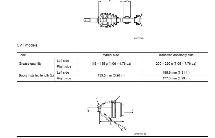

на Кашкае внешний шрус 135, внутренний 220 грамм

Добрый день!
Автомобиль Volvo XC60
Если конструкция внутреннего шруса шариковая и на самом валу установлен "телескоп" с подшипниками для компенсации осевых перемещений
Подойдет LM47?
Добрый день. Я LM47 успешно использовал в шариковых ШРУС. Для подшипника на валу тоже, думаю, подойдет, там характер нагрузок похожий.
Спасибо!
Ее и заказал

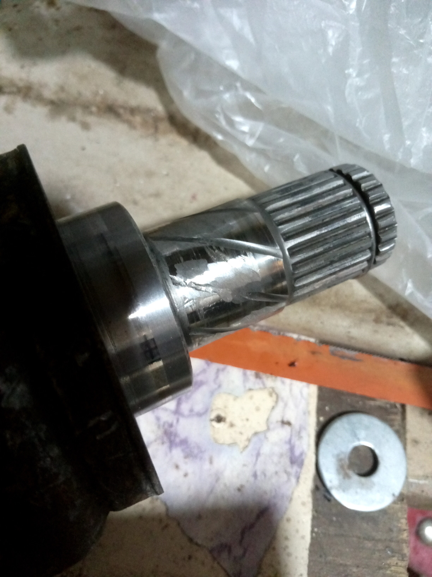

Вот походу и я под раздачу попал с этими ЕР присадками залив в МКПП присадку Супротек и не глядя на свойства заливаемого масла…скорости, через месяцев три или шесть стали всё хуже включаться как бы с заеданием, всю осень и зиму проездил заменил масло и примерно через год, при демонтаже, обнаружил на внутреннем ШРУСе, что слева, на валу задиры, писец б/муха. Если получится фото скину.
Присадку залил в МКПП, а задиры на ШРУСе появились?
На *ВАЛУ* ШРУСа (трипод внутренний), читай внимательнее и если, что то вал в КПП вставляется, а вот при вскрытии всё гораздо мрачнее было по роликовым подшипникам дифференциала. Испещрены мееелкими ямками, как типа пескоструй. Читайте пожалуйста внимательнее.
У меня он в мост вставляется. Вообще не думал, что по-другому бывает)
