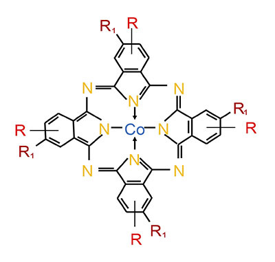

К наиболее интересным видам катализаторов, с моей точки зрения, относя хелаты и кластеры. Первые уже давно получили широкое распространение, так тот же фталоцианин кобальта, выполняющего роль переносчика кислорода и давно уже применяемом на том же Оренбургском ГПЗ для превращения меркаптанов в дисульфиды. Но в качестве катализатора горения он не годится, т.к. разрушается при температуре выше 100 С.
Широко используются композиции металлорганических соединений хелатного типа в растворителях — кетонах, дикетонах, оксимах, эфирах и т.д. Такие соединения являются универсальными многофункциональными перспективными катализаторами горения топлив. Среди них наиболее эффективны и наименее токсичны соли железа, которые были допущены в России к применению в топливах.

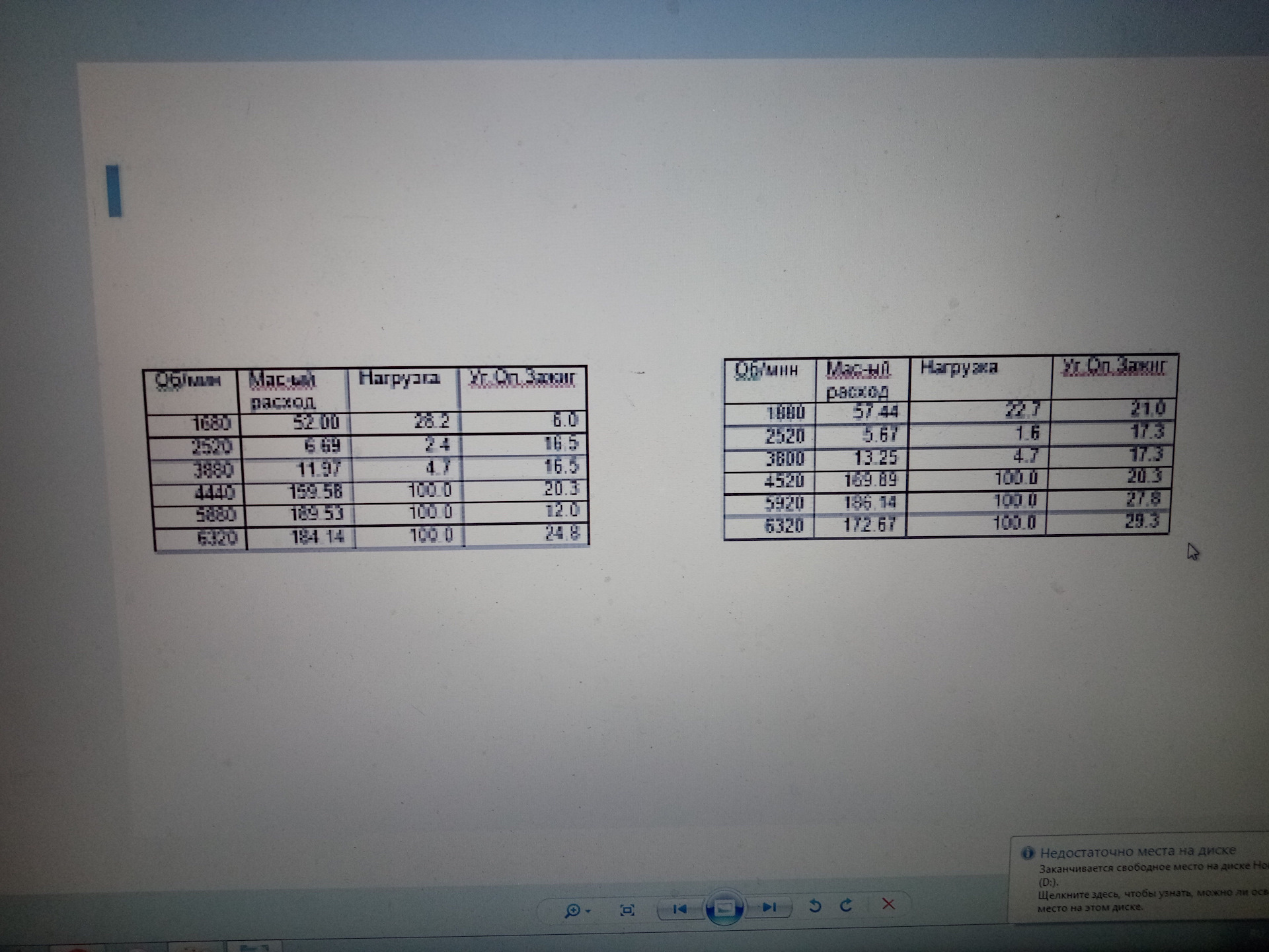

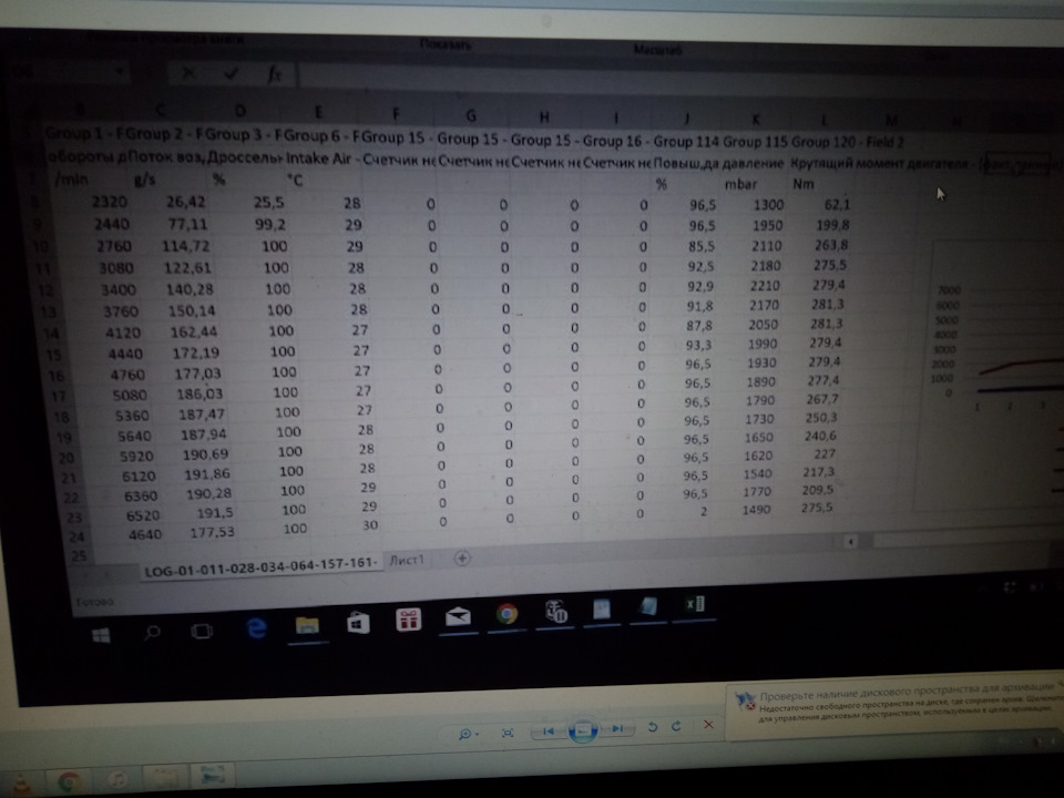

Лично я человек хоть и знающий всё это, но азартный и заказал у Руслана пробник с самым по мне интересным катализатором на рынке. В итоге экономии ноль, по мощности субъективно тоже ноль, по приборам может эти 5% там и есть, но навряд ли их кто заметит. Один плюс я таки нашел — если на 6-й если давить тапку в пол, то появляется не сильная мелкая вибрация, как будто воткнул на 2 передачи выше, так вот с этим зельем всё мягко и эластично.

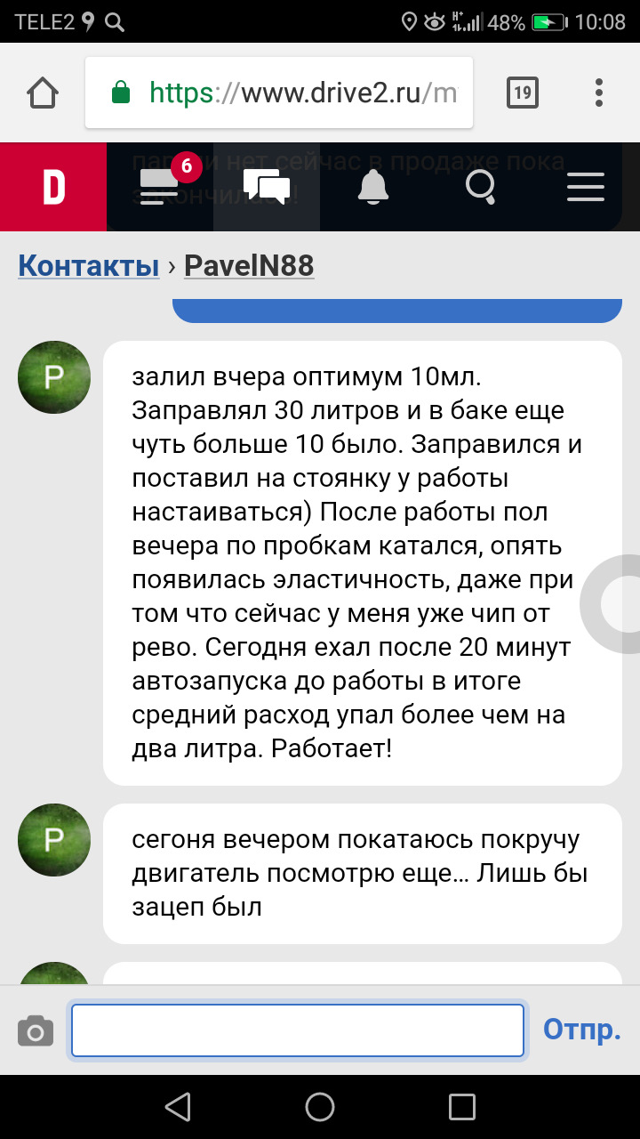

ИП + несколько своих добавок использую уже лет 30, цилиндры идеально чистые и цпг отрабатывают до 2млн. км без замены, с учетом всех ТО согласно регламента. начинал еще с мотоцикла в конце 70ых. тогда он и открыл для меня свою суть. побывав на химическом предприятии по отделению нефтяных и газовых спиртов и эфиров.

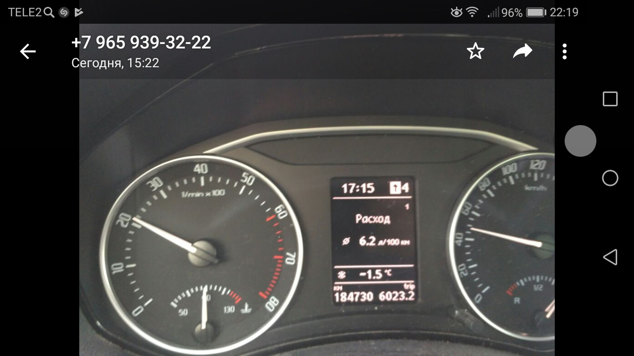

Здравствуйте.И я то же начитался про катализаторы горения топлива и купил жидкость под брендом"Ресурс"Не жду никакой прибавки к мощности и экологичности и уж тем более экономии топлива.Имею эндоскоп, с помощью которого хочу оценить влияние данных препаратов на количество отложений на поршне и камере сгорания.Но, эксперимент долгим будет думаю.
