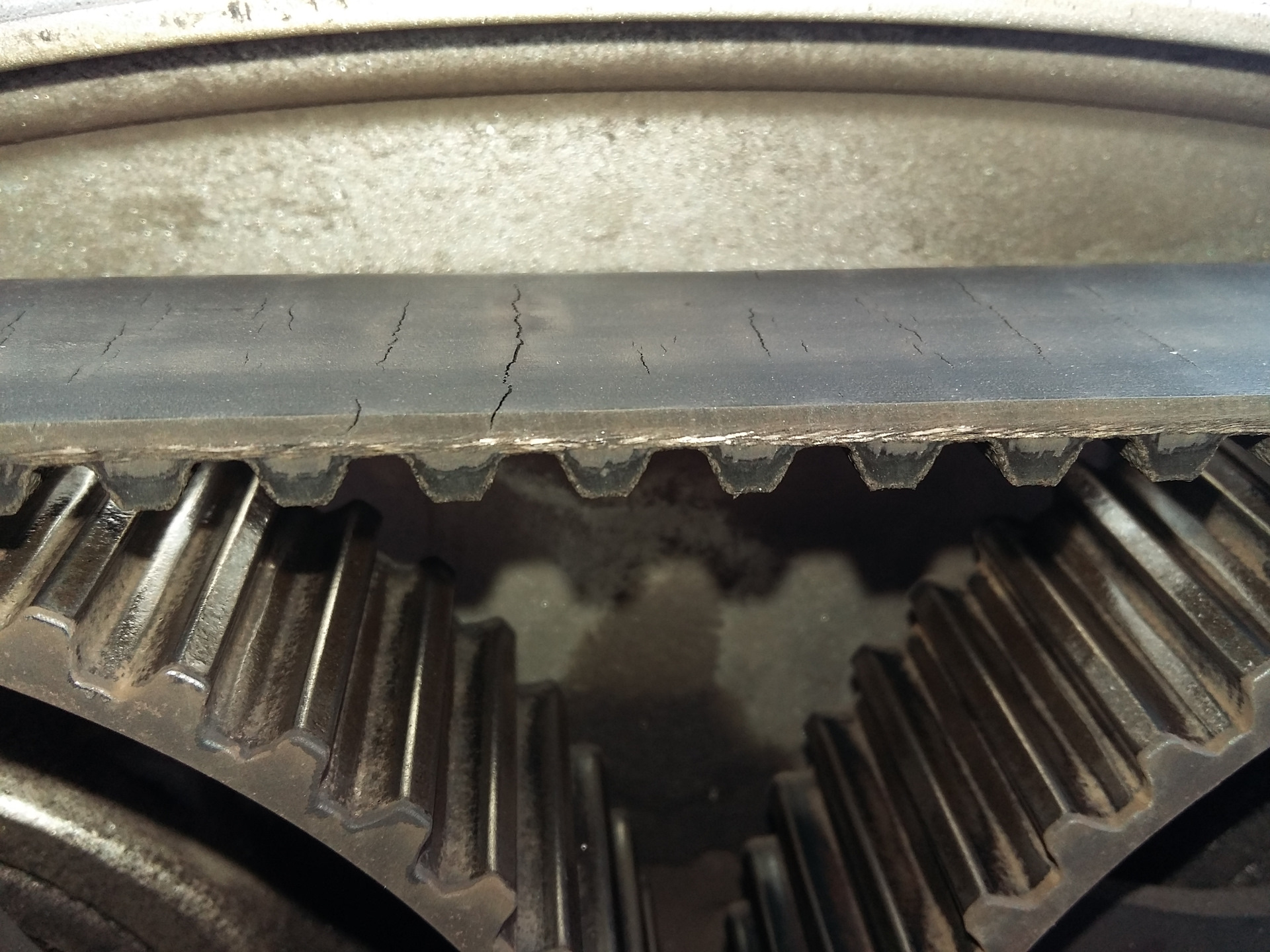

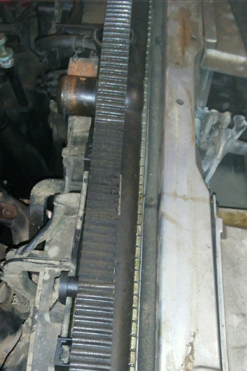

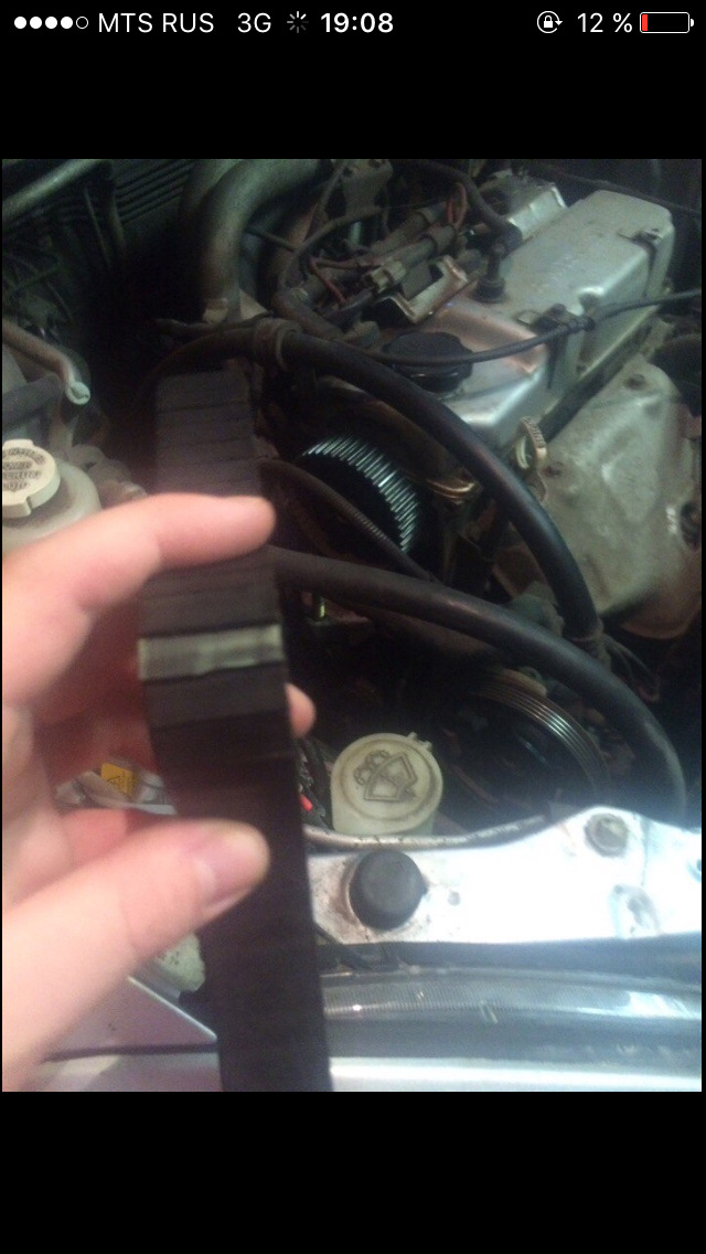

Всем привет. Ремни ГРМ достаточно больная тема. Что поставить оригинал или нет. В теме советовать конкретно ничего не буду, все больше для информации.

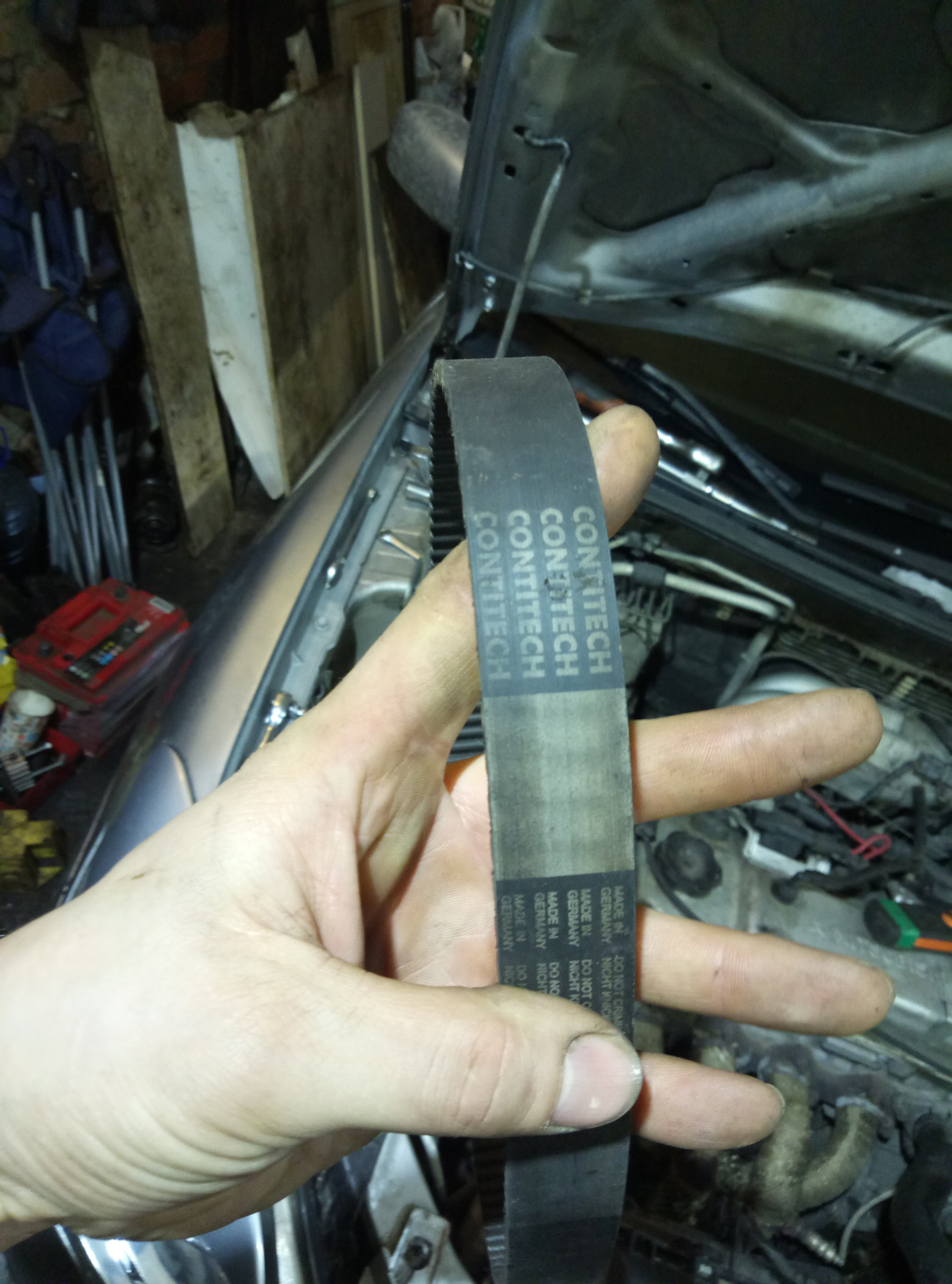

Очень часто народ использует ремни Contitech. Причем сам я не видел, но слышал что многие в группе Лансер клуба в Контакте их очень советует.
Действителльно не плохие ремни БЫЛИ!

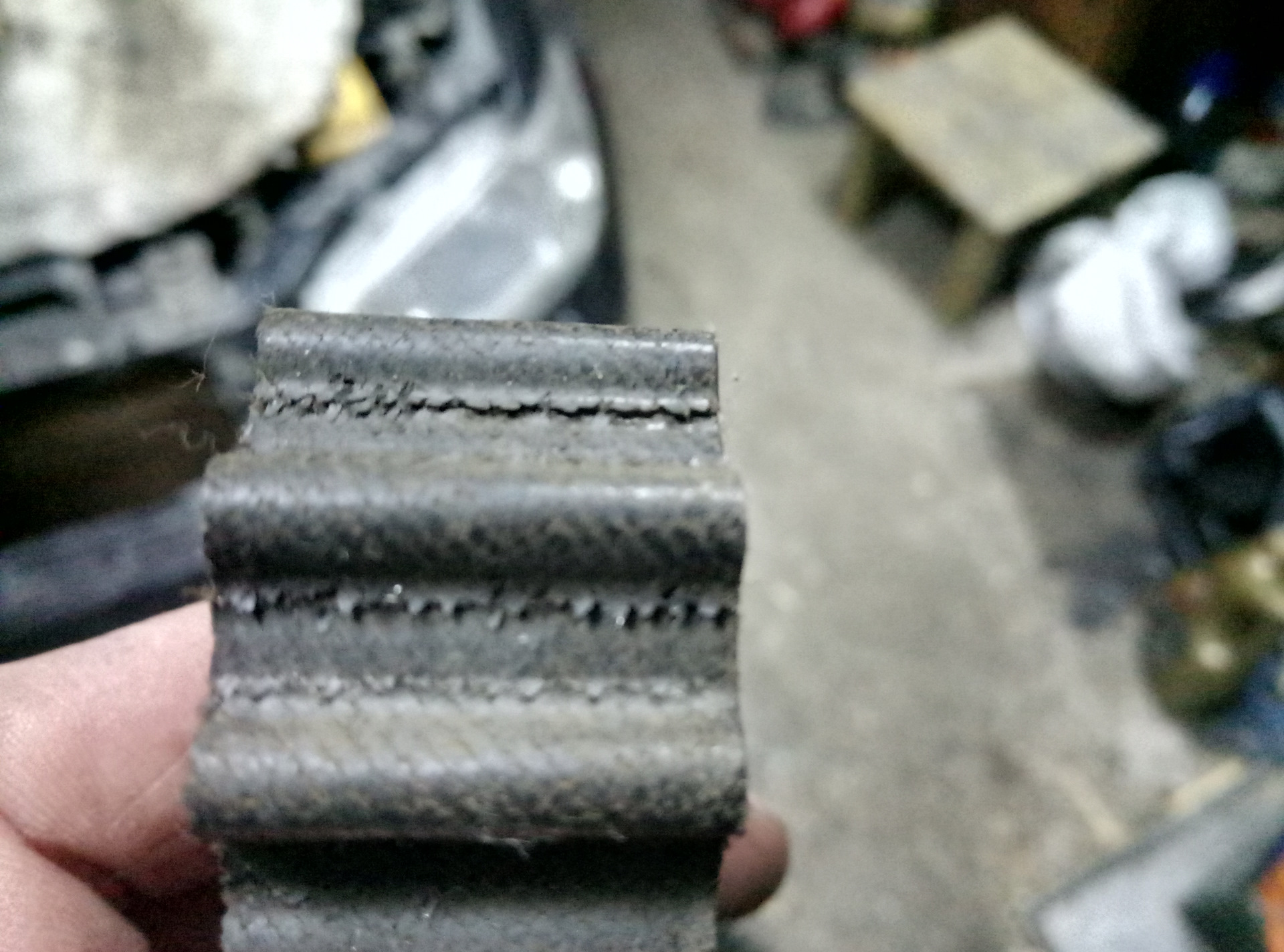

А сейчас вот что с ними стало. Через 10тк лохматятся и трескаются изнутри, дальше как повезет 10-30тк и разрыв.
Контитек ставить вообще нельзя. У кого стоят такие ремни проверьте их состояние.
Поехали дальше.
К оригиналу вопросов нет, если он оригинал. А если нет!? Ведь ни каждый способен отличить настоящий ремень от подлелки. А ведь когда мы платим за оригинальную запчасть мы слепо верим в качество детали.

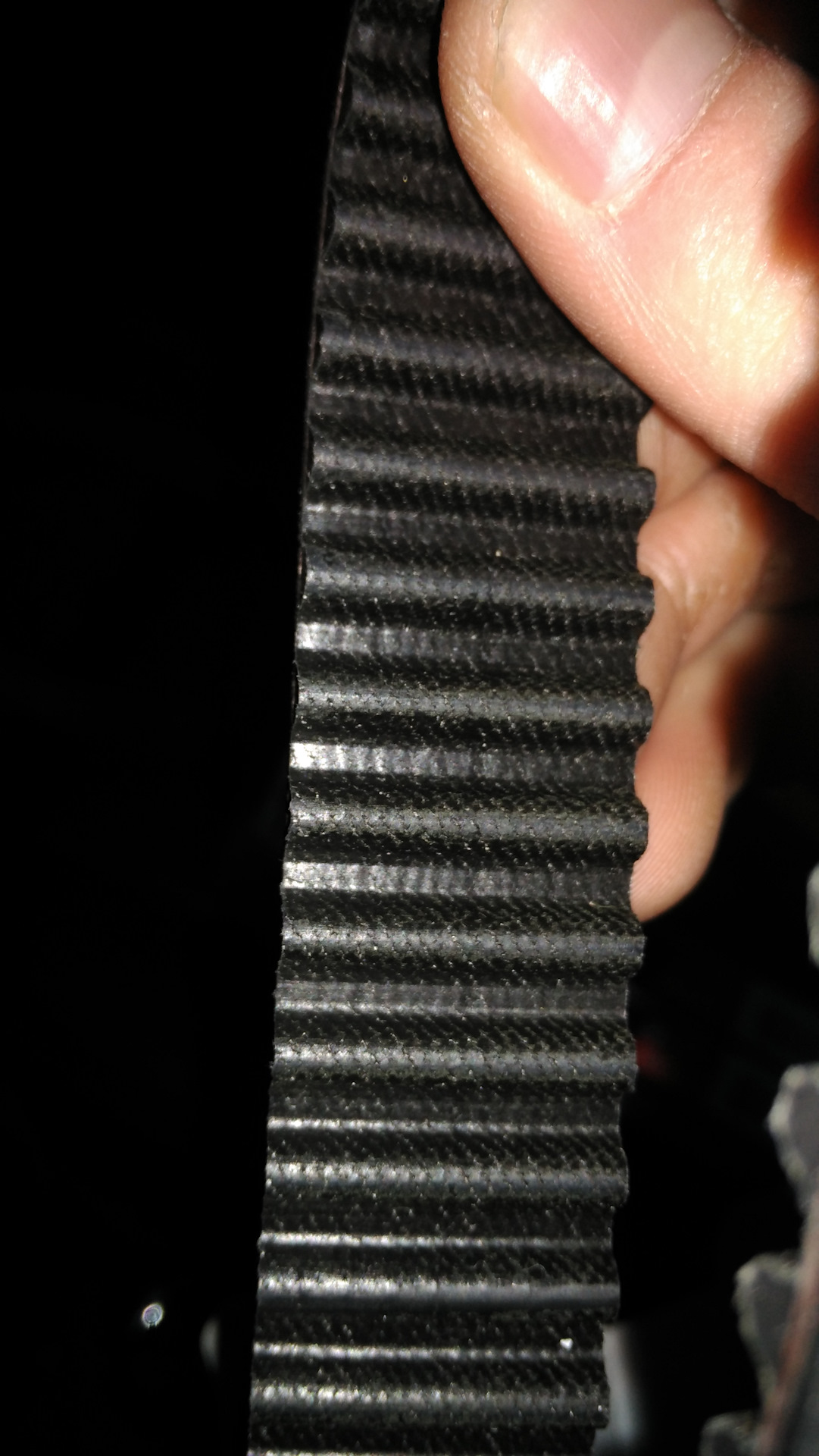

ЯВот еще пример оригинала неоригинала.

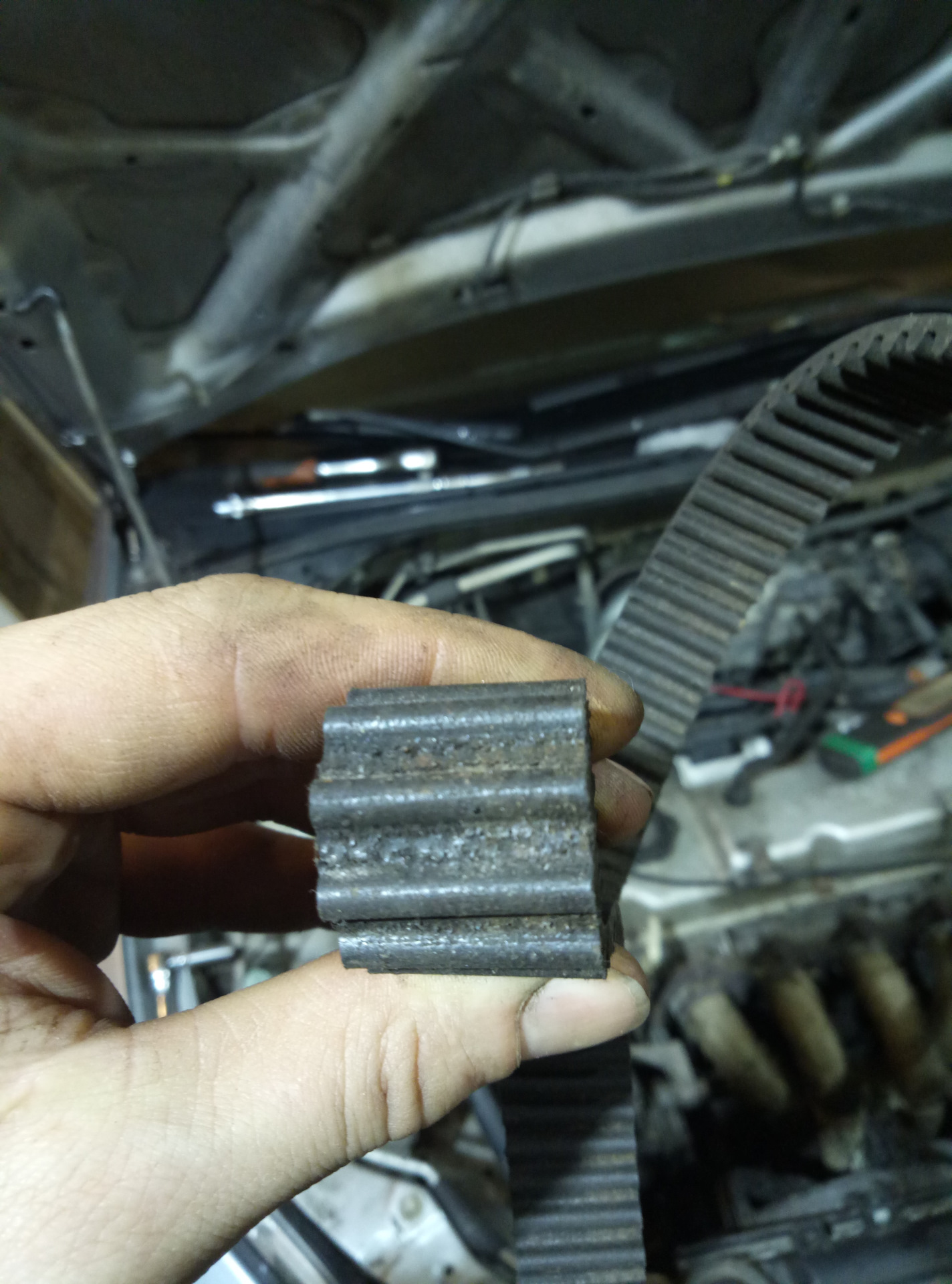

Когда так трескается ремень он как бы ввтягивается и начинает тарахтеть. Если вы услышали тарахтение из под крвшки грм, то проверьте визуально что там. Оборать такой ремень может в любую секунду.
Этот “оригинал“ не прошел и 40тк.

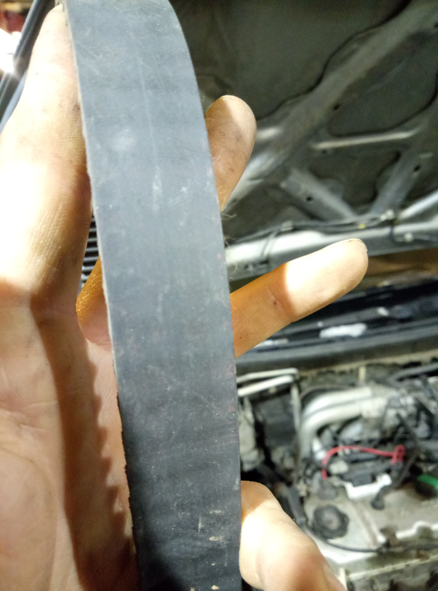

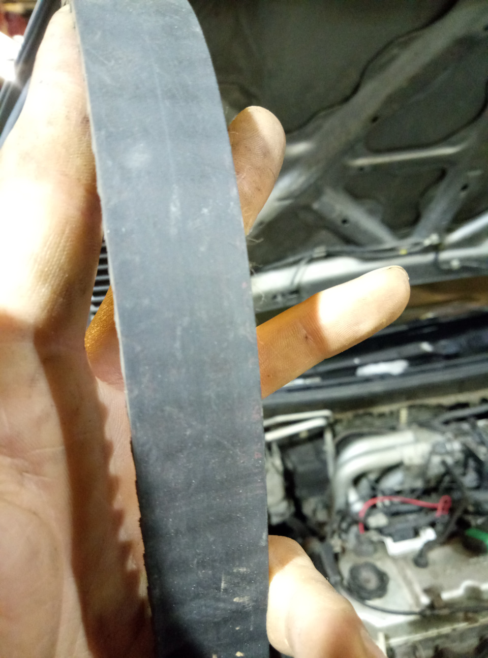

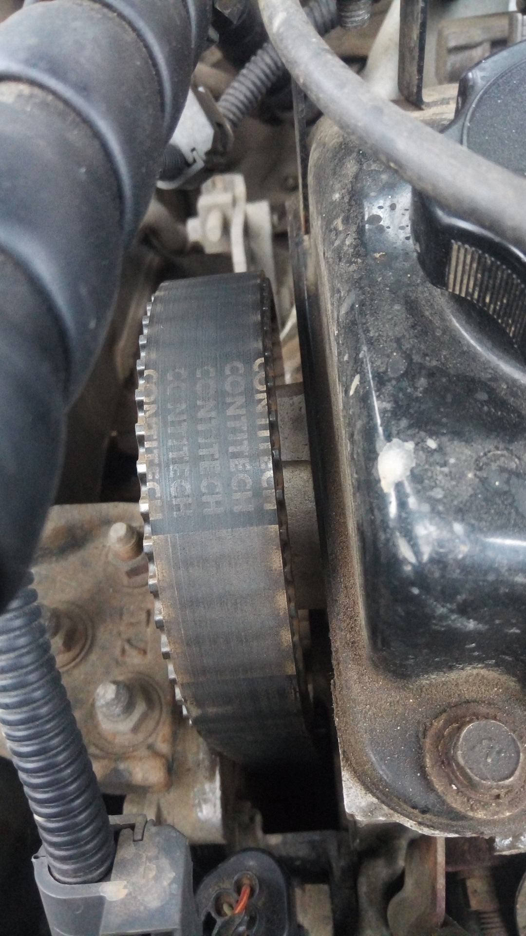

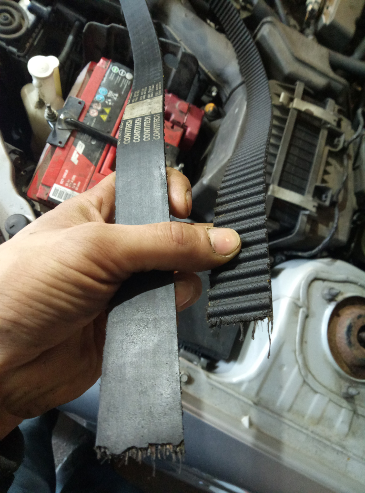

Пример ремня Контитек, который не успел порватся.

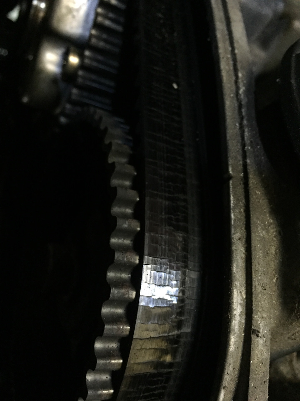

Теперь оригинал настоящий.
Настоящий оригинал смело ходит.

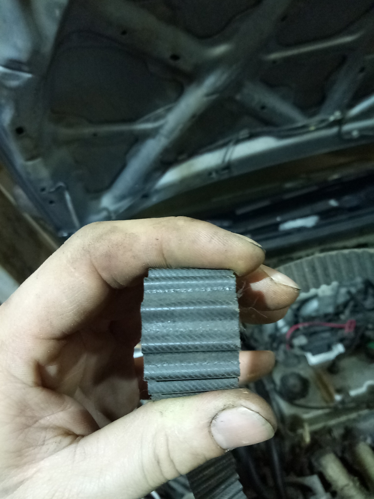

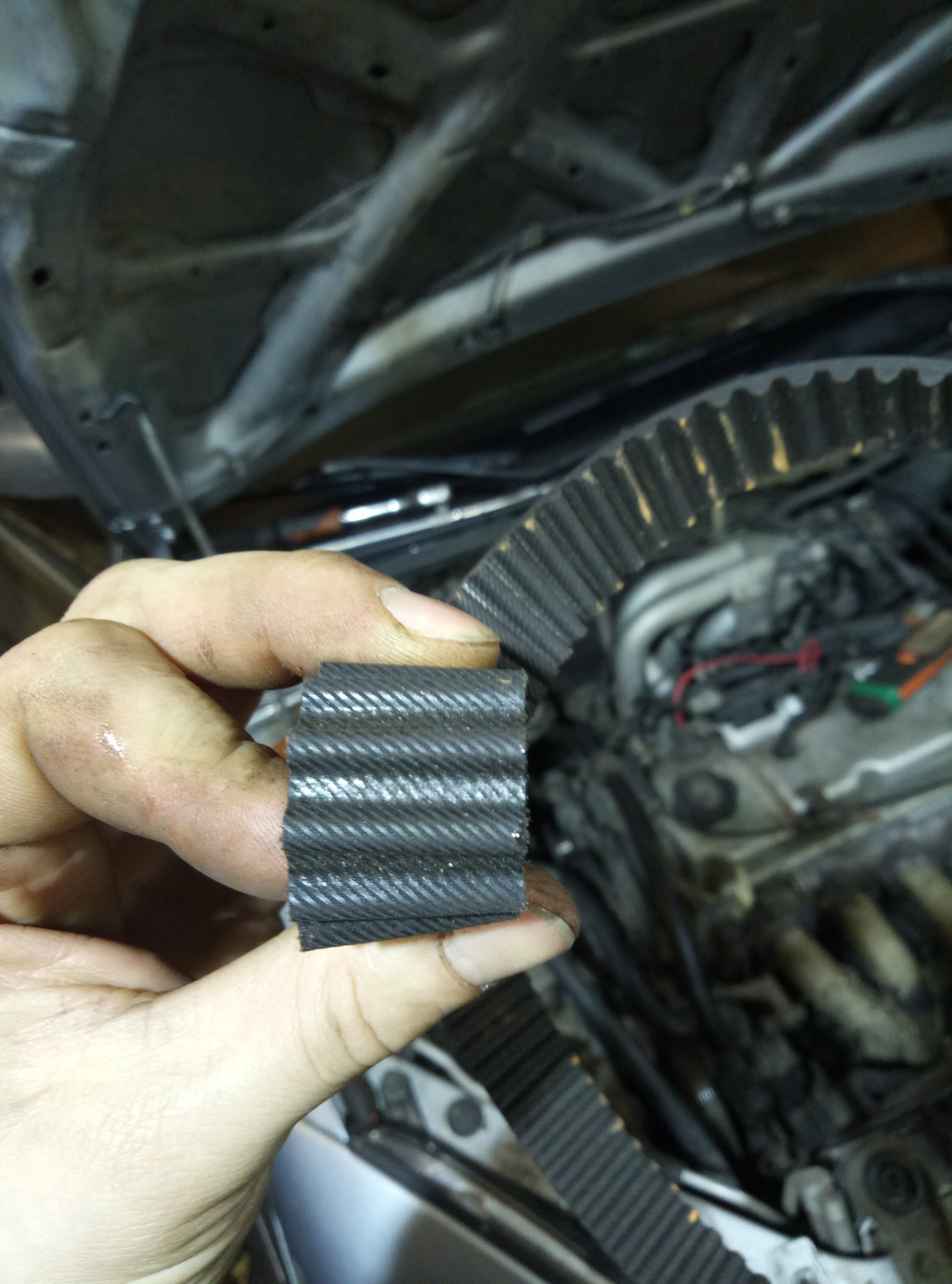

Пимер не оригинального ремня.
Смело можно ставить.
Итог для себя я сделал такой. Какой бы ремень я себе не поставил через 10-20тк надо не поленится, снять крышку и с зеркальцем изнутри осмотреть ремень. При подозрениях лучше сразу заменить, а то потом может случится беда(

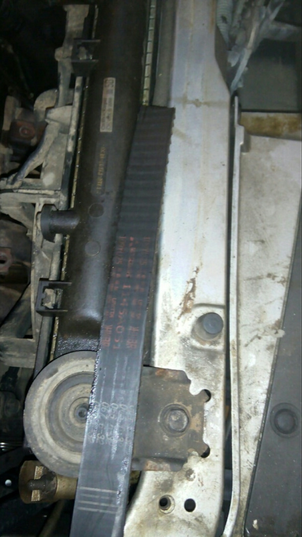

Обещал фото своего Contitech.
www.drive2.ru/l/524291950296170643/
Пробег 75 тысяч за 4 года.
Contitech порвался при пробеге в 19 тыщ производство Румыния . Митсубоши то-же подделывать начали, что брать уже хрен поймешь .
Ремень ГРМ ContiTech CT1075.
срок эксплуатации 2 года, пробег 30 тыс. км.
весь в трещинах. Причем поставил такой второй раз, думал в первый раз исключение было, а было тоже самое. Сейчас только GATES буду ставить!
Вот тебе и контитеч… мда…

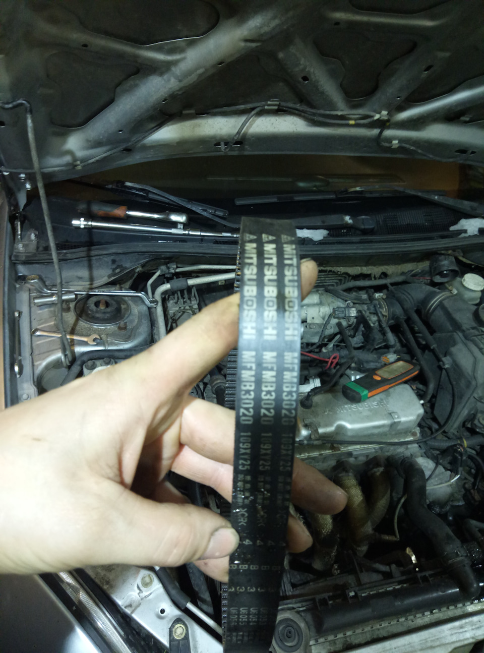

Я тоже митсубоши купил на днях буду менять.
Ну всё Серёга, нагнал жути!((((только недавно поставил митсубоши.

Я ставил mitsuboshi. Нареканий к этим ремням нет у меня.

Сравнил с оригиналом — оригинал, пробежавший 90, как новый выглядит! Ни трещин, ни потертостей. И мягче значительно, конти дубовый.

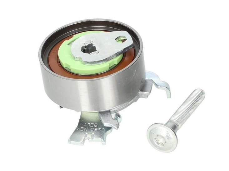

Гидронатяжитель мало где ставятся. В основном ролик и пружина или ролик с пружиной и стрелочками которые как прицел нужно свести. На мой взгляд самый лучший вариант.
На вектре Б у меня был такой натяжитель, фишка в том что пружина имеет свойство прослабляться, и проскок ремня тож гарантирован.
Короче глядеть над за ГРМом теперь переодически, от греха подальше…
Хотяб при замене масла крышку вскрывать и инспектировать на предмет трещин и прочего…
Как это. Покупаешь новый ролик ноаый ремень. Один раз натянул и затянул болт. И все до следующей замены. Потом все по новой.
Вот ролик натяжитель от Опель Вектра Б двиг х18хе
Им сначала даеш преднатяг, а потом фиксируеш болтом, и он под пружиной держит ремень в натяге.

На маздах с fs-fe и fp-fe моторах ролик имеет эксцентрик, натягивается децельной пружинкой и ни как не фиксируется, то есть ремень всегда прижат роликом удерживаемым пружинкой! Которая, к слову при натяге вытягивается минимум на треть от исходного положения(имеется ввиду, что если её снять она будет на треть длиньше новой) .

С моим натяжителем было все ОК.
он был установлен неправильно, вследствии чего перестал давать на ремень преднатяг.
ну установлен неправильно. не передергивайте смысл ясен.
Не "НУ"
а это 2 большие разницы, когда деталь выходит из строя вследствии её поломки, или же когда она не может выполнять свои функциональные обязанности всвязи с не правильной установкой.
она по любому НЕ выполняет свои функции должным образом
