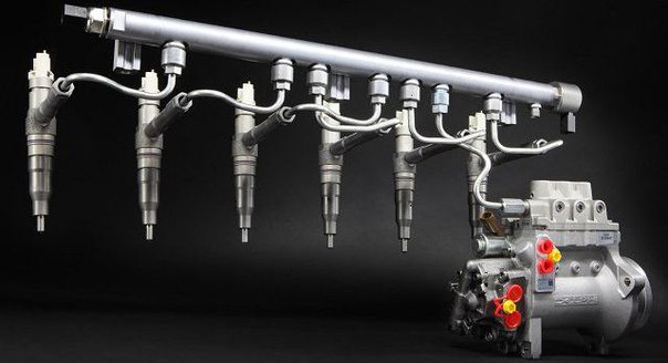

Исправная и отрегулированная аппаратура обеспечивает подачу мелкораспыленного топлива в одинаковых порциях и в определенное время в камеры сгорания всех цилиндров. Топливо должно поступать в таком количестве, которое необходимо для получения нужной мощности двигателя на заданных числах оборотов коленчатого вала. Несоблюдение этих требований приводит к перерасходу топлива, снижению мощности и срока службы дизеля.
При эксплуатации дизельного двигателя в системе питания могут возникнуть неисправности, основными признаками которых являются:
1. Увеличился расход топлива.
2. Неустойчивая работа двигателя на холостом ходу.
3. Двигатель не набирает обороты.
4. В холодное время затруднен запуск двигателя.
5. Машина начала дымить (черный, синий, бело-серый дым из выхлопной трубы).
6. Потеря мощности двигателя.
7. При нагрузке на двигатель слышен характерный звук (треск).
Неисправности в системе питания возникают из-за отказов и повреждений приборов и топливопроводов в магистралях низкого и высокого давления. К основным неисправностям в магистрали низкого давления относятся нарушения герметичности или засорение топливопроводов и фильтров, а также нарушение работы насоса низкого давления, что приводит к недостаточной подаче топлива к насосу высокого давления.
Неисправности в магистрали высокого давления сводятся к нарушениям нормальной работы насоса высокого давления и форсунок. Они вызывают чаще всего затрудненный пуск двигателя, перебои и неравномерность в работе цилиндров, потерю мощности двигателя, повышенную дымность отработавших газов, отказы в регулировании частоты вращения коленчатого вала.
Нарушение герметичности магистрали низкого давления возникает, как правило, из-за неплотности в соединениях. Если такие неплотности возникнут в магистрали между топливным баком и насосом низкого давления, то подача топлива резко уменьшается, двигатель работает неустойчиво на малой частоте вращения коленчатого вала и останавливается при увеличении нагрузки.
При сборке магистрали добиваются полной герметичности, особенно у соединений с топливным баком, фильтром грубой очистки и насосом низкого давления.
Засорение топливопроводов и фильтров в магистрали низкого давления. О степени засорения судят по снижению давления топлива в магистрали на входе в насос высокого давления. Определяют величину давления по контрольному манометру, который подсоединяют к отверстию под пробку для выпуска воздуха на фильтре тонкой очистки. Если давление ниже допустимого предела при герметичных соединениях, то заменяют фильтрующие элементы и проверяют работу подкачивающего насоса низкого давления.
Неисправности насоса низкого давления вызывают падение его производительности и сказываются на пуске и работе двигателя. Прежде всего затрудняется пуск двигателя, так как на малой частоте вращения коленчатого вала насос будет подавать меньше топлива и при более низком давлении. В случае возрастания нагрузки и при малой подаче топлива насосом наблюдаются перебои в работе двигателя и он не сможет воспринимать нагрузку.
Основными причинами неисправностей и нарушений в работе насосов низкого давления являются: попадание под клапаны соринок и грязи, поломки или потеря упругости пружин, зависание поршня, износ стержня толкателя. При повышенном износе основных рабочих поверхностей насоса (поршня и цилиндра) снижается его производительность и падает давление в магистрали. Снижение производительности может произойти также при уменьшении упругости рабочей пружины.
Неисправности насоса высокого давления и форсунок при эксплуатации можно обнаружить лишь частично, большинство их определяют только при проверке с помощью специального оборудования. Ниже приведены основные признаки и характер неисправности насосов высокого давления и форсунок.
Затрудненный пуск двигателя происходит вследствие износа плунжеров, гильз и нагнетательных секций насоса, поломки пружин плунжеров, нагнетательных клапанов, понижения давления впрыска форсунками в результате потери упругости пружин штоков, разработки сопловых отверстий форсунок и нарушения оптимальной регулировки насоса.
Повышенная дымность отработавших газов наблюдается при излишней подаче топлива секциями насоса высокого давления, нарушении угла опережения впрыска, снижении давления открытия форсунок, заедании иглы и увеличении отверстий распылителя форсунок. При этих неисправностях отработавшие газы имеют черный цвет.
