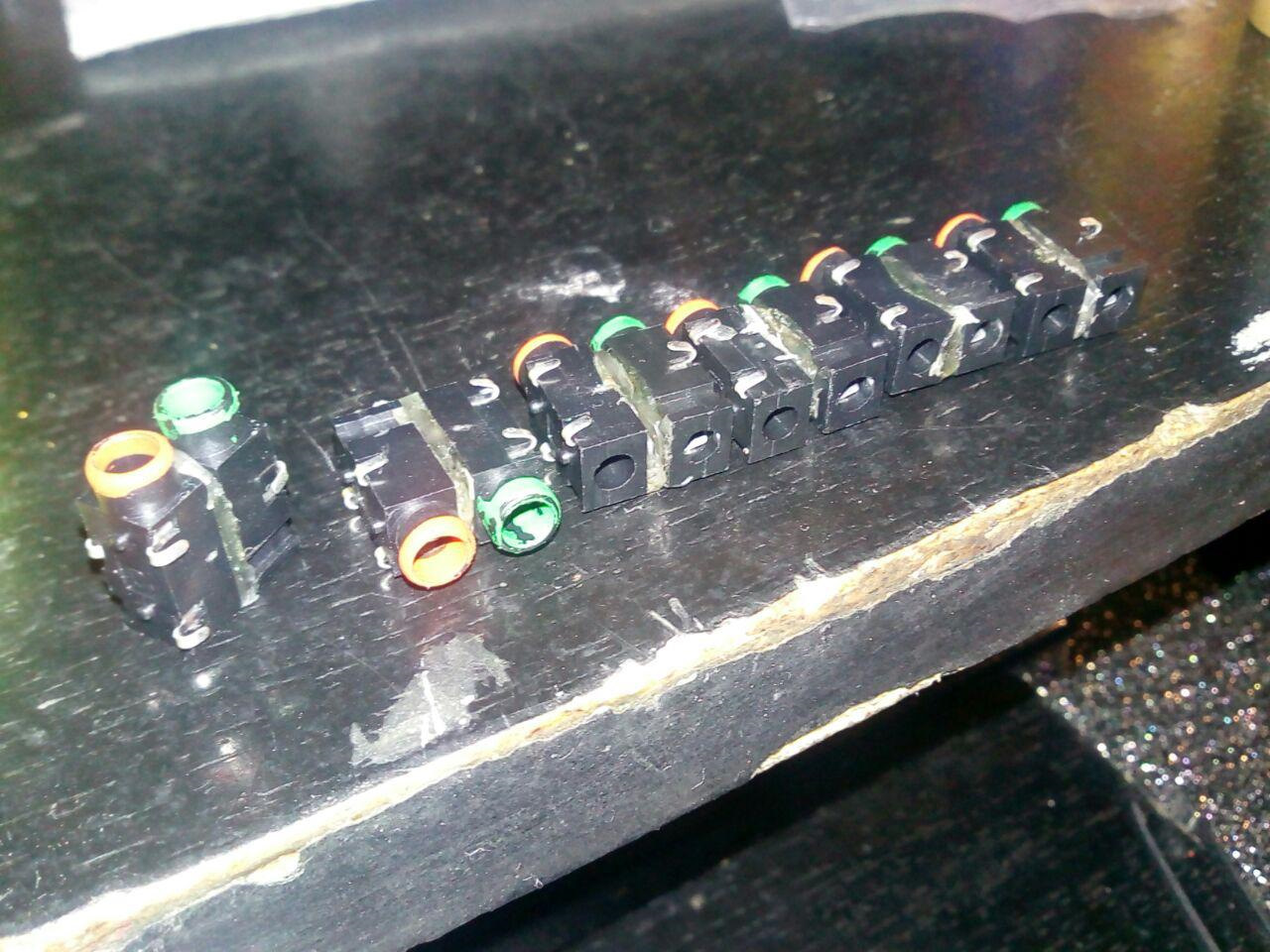

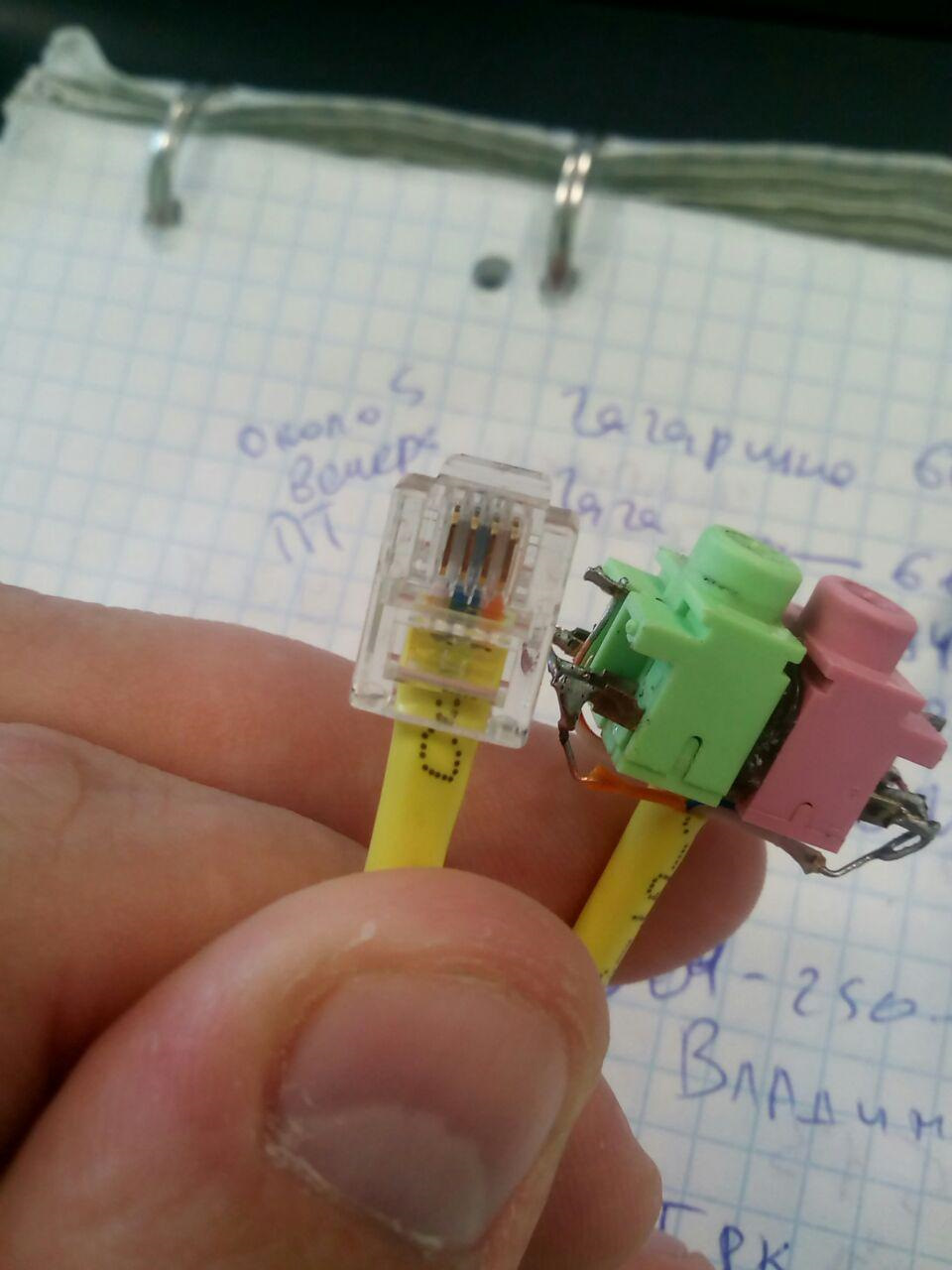

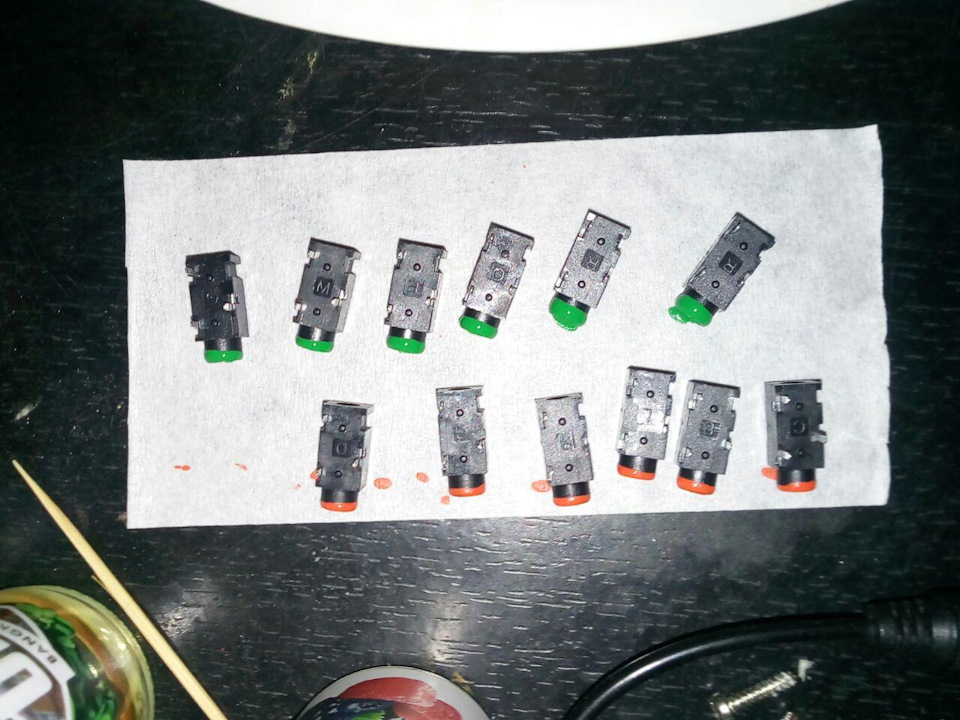

Всем привет.

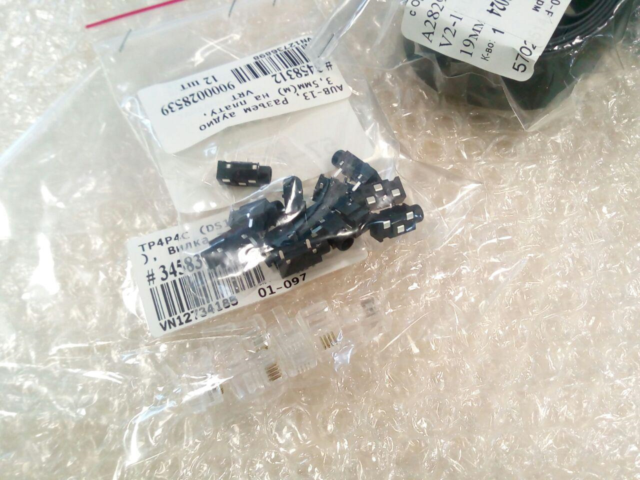

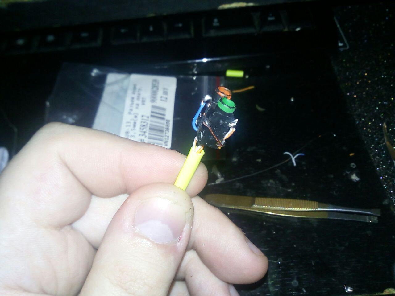

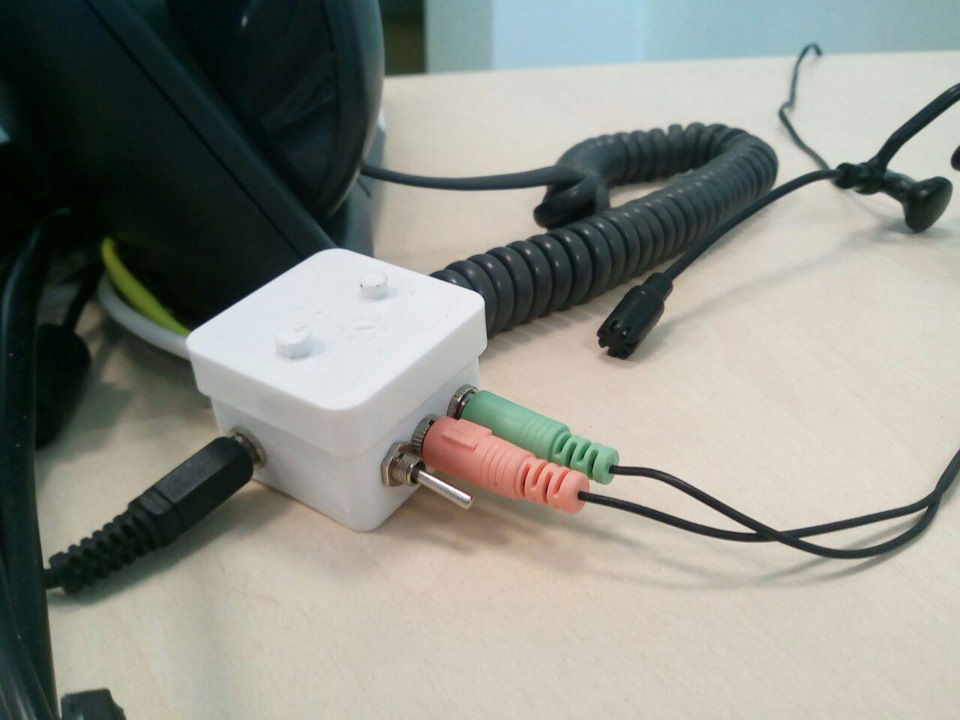

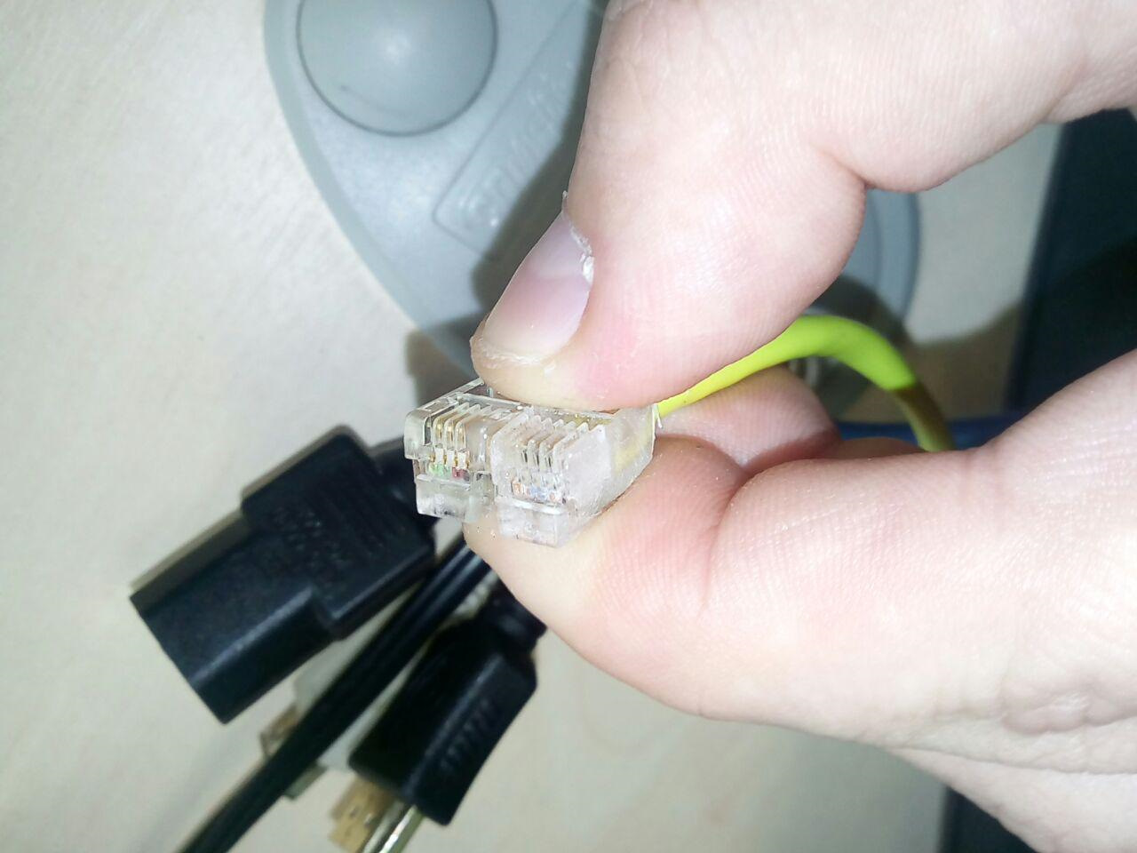

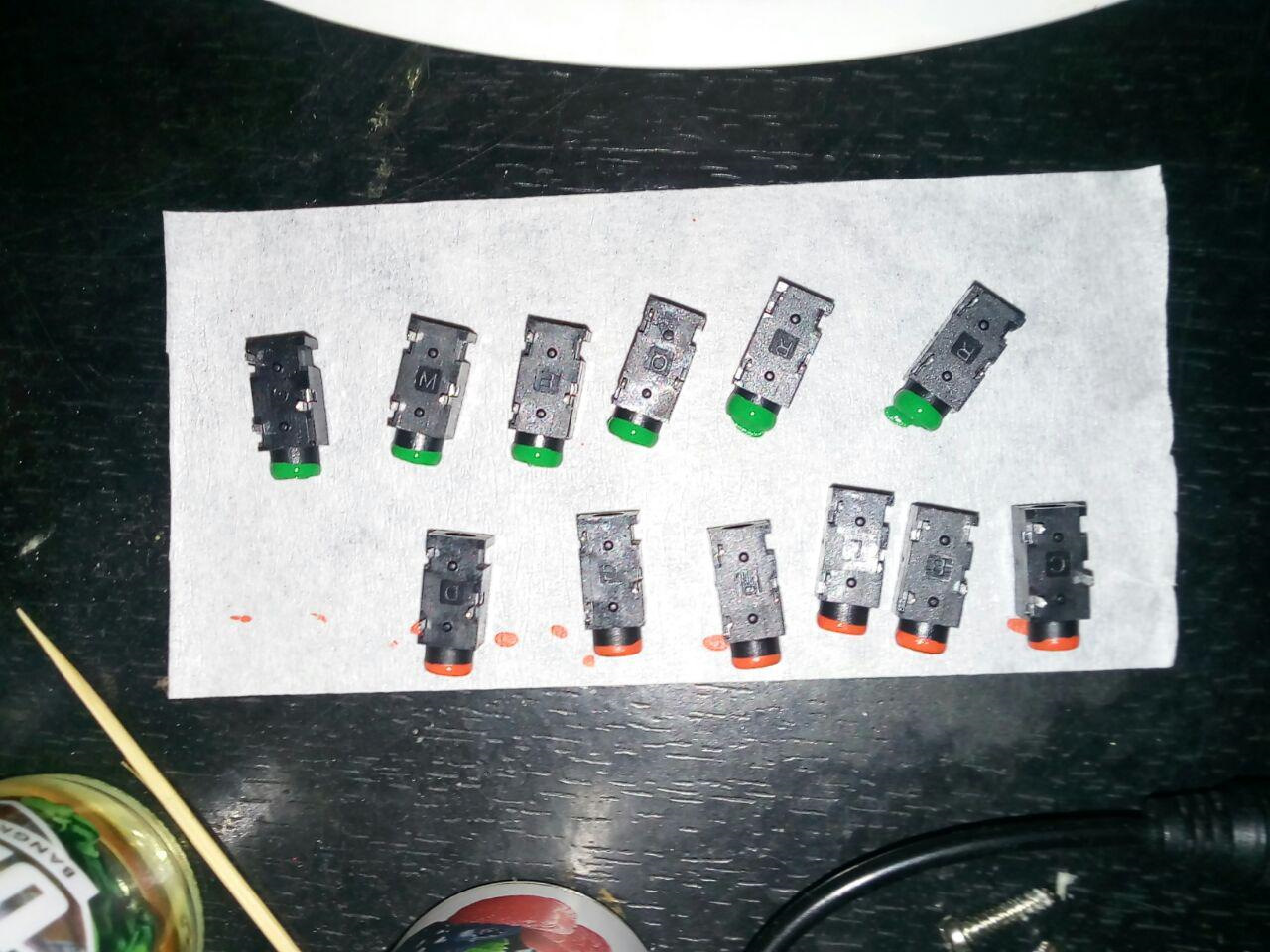

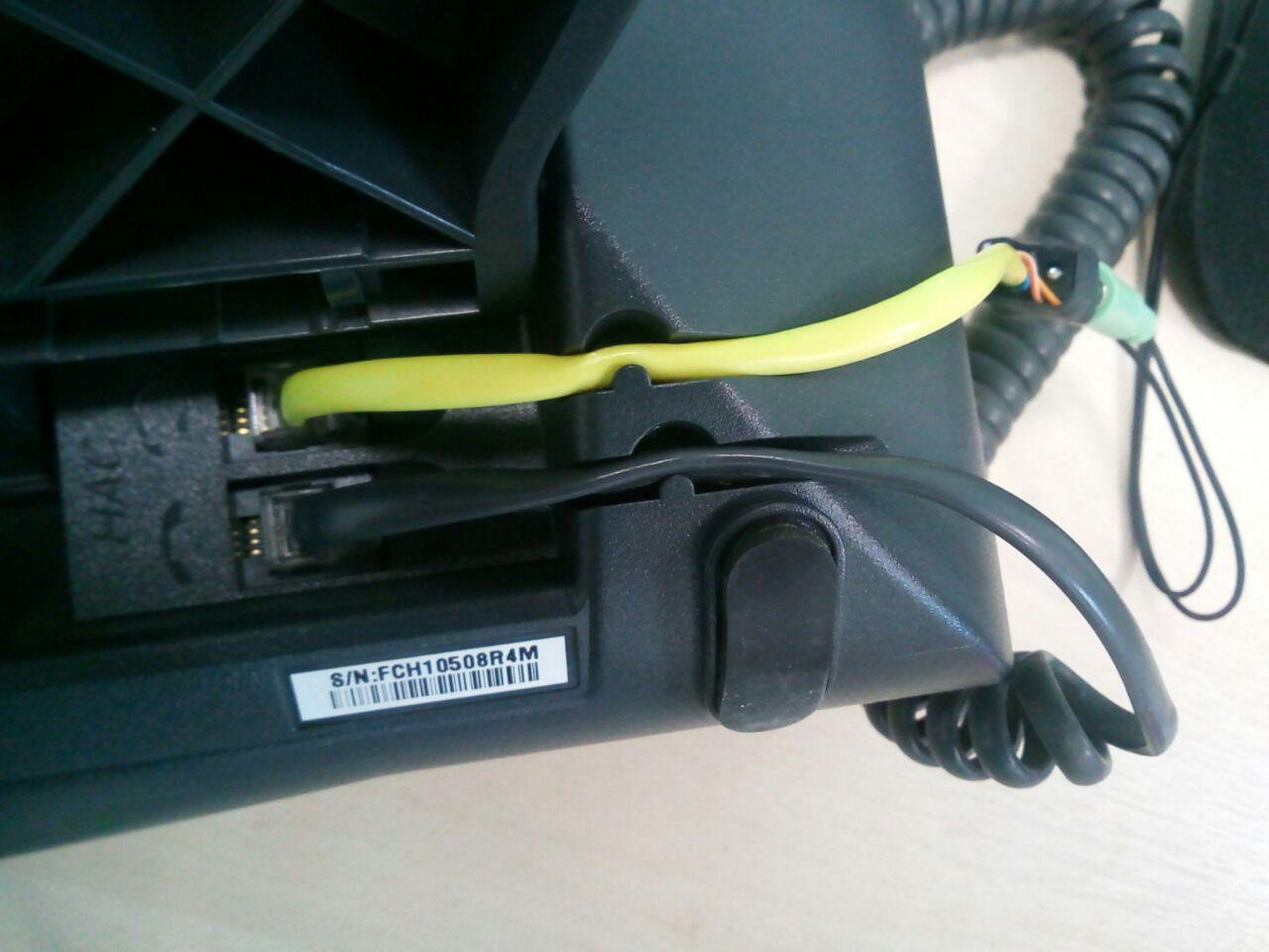

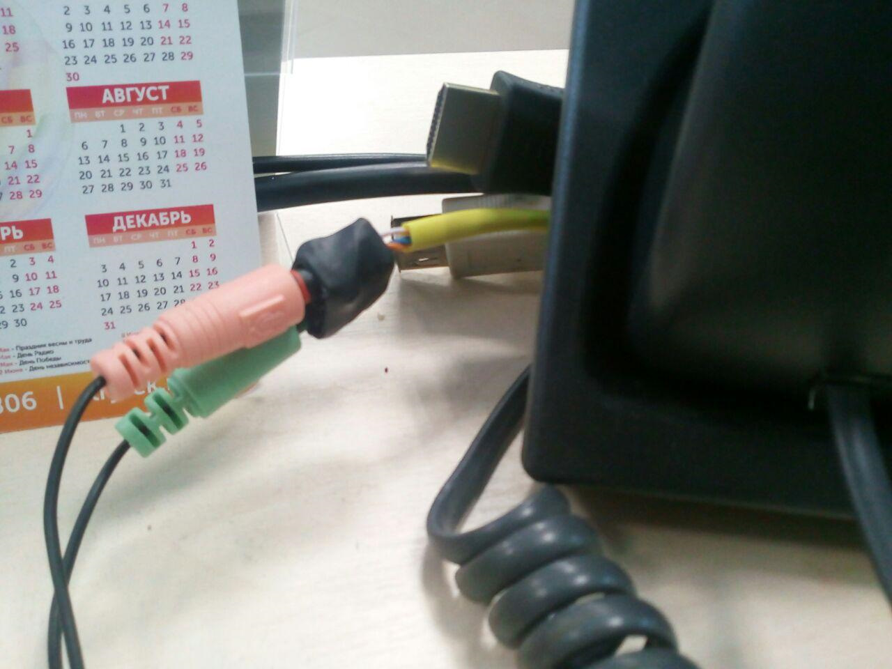

Я работаю старшим техническим специалистов у местного провайдера. Часто приходится работать с консолью и разными программами. Двумя руками естественно проще и быстрее. Трубка выскальзывает иногда когда прижимаешь ее плечом. Решил для себя сварганить переходник. Тут я покажу как я делал для всех первую партию. Лично мой отличается тем, что он одновременно подключен и к телефону, и к компьютеру. Таким образом я могу разговаривать и по телефону, и по компьютеру (например через Zoom). Ну или просто музычку слушать. Если будет интересна схема, скину.
Гарнитуру купил в "DNS" за баллы (200 рублей). Переходник показал себя хорошо.
Поделился с руководством. Его это заинтересовало и попросили сделать 6 пробных штук для другого города.
Если есть вопросы, с радостью отвечу всем =)
Всем спасибо за внимание.

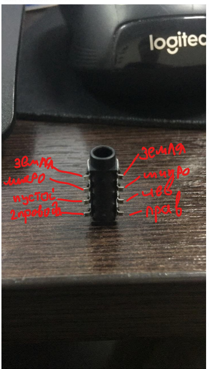

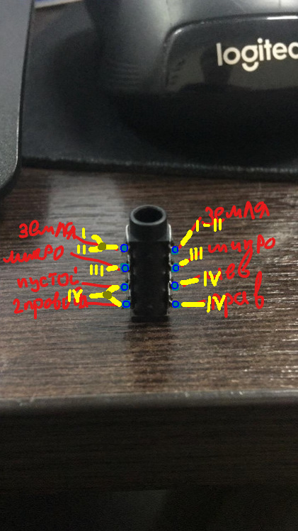

здраствуйте у меня тоже проблемы перепайки гарнитуры c rj9 на 3.5, нет звука, на проводах джек3.5 по 2 провода и земля, а у гарнитуры по два провода — на динамик и микрофон, я спаял согласно распиновки гарнитуры, а звука нет земля свободная осталась видимо в ней дело?
Здравствуйте
Прошло больше 7 лет. Я не помню нюансы. Возможно кто-то другой сможет подсказать. Я бы на вашем месте попробовал методом тыка подобрать

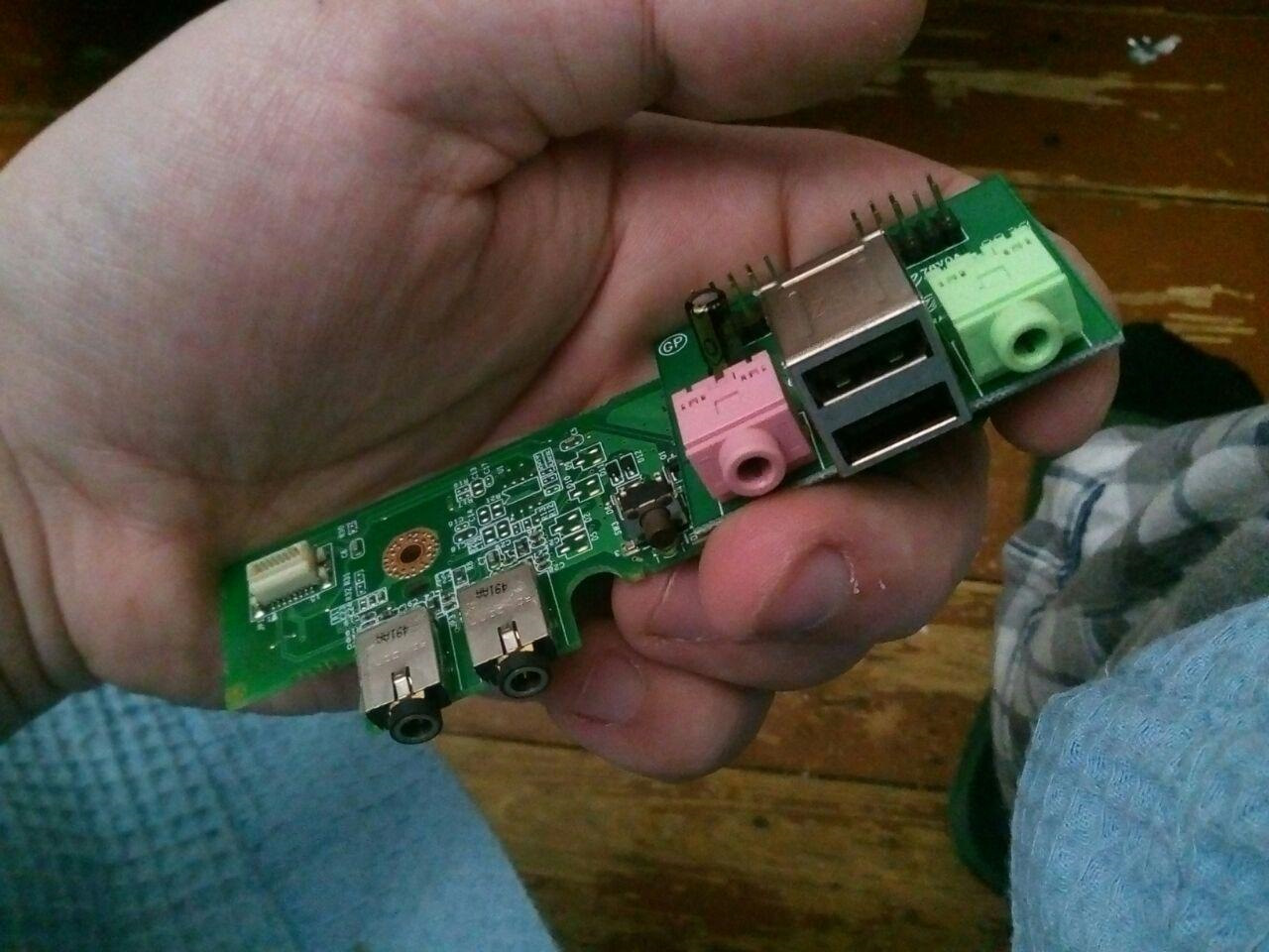

Можно схему с использованием двух разъёмов, которые вы спаяли из платы?
почта: kurenbinm@mail.ru
Здравствуйте, отправил с обычными разъемами. С платы позванивать тестером
Здравствуйте. Пробовал сделать подобный переходник. Но на переключатель сажал землю. Думал, что если землю разорвать, то наушники работать не будут с компа, а переключатся на телефон. Но ошибался) Разрывать нужно и землю, и выход на наушники? Провод микрофона тоже нужно разрывать? Или поделитесь схемой на почту vitalic-bugr@mail.ru. Заранее спасибо
Доброе утро. Скорее всего у меня примитивно переключался только микрофон. Надо искать переходник и разбирать. Схему отправлю, но на ней обычные переходники которые я делал на тест для компании. Сейчас перешли на VoIP

Здравствуйте, а есть схема в обратную сторону?
Гарнитура со штекером rj9 у меня, а подключить ее нужно в звуковую карту компа. Jack 3.5 для микрофона и такой же для наушников.
Здравствуйте, конечно. Вам надо найти разъем rj9 и припаять к нему провод от старых наушников. Если где-то напутали, просто поменяете местами повода на контактах.

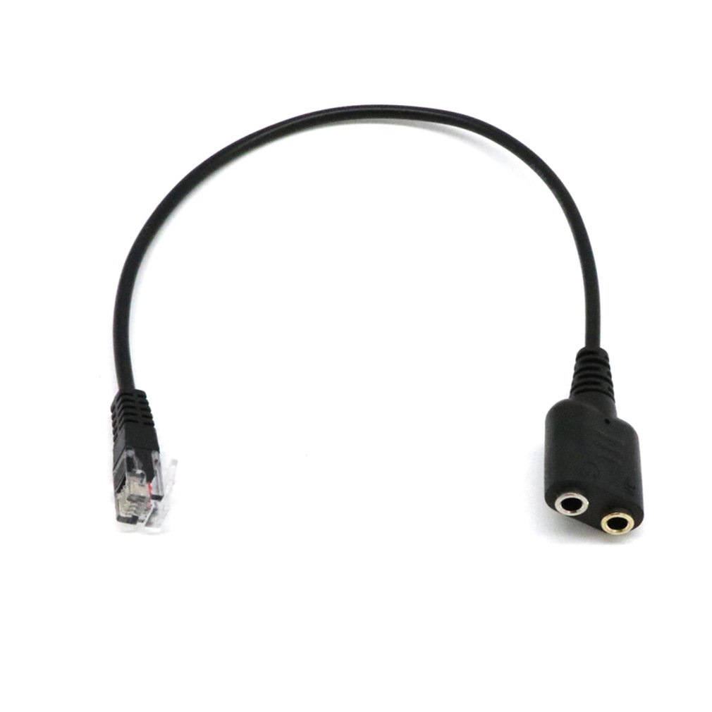

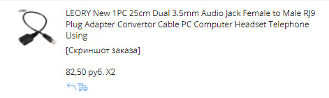

Готовое решение есть на популярной китайской площадке. Запрос "rj9 to jack3.5". Цена вопроса с доставкой от 103 рублей по курсу 1$-64₽.
Здравствуйте. Да такую штуку я видел. Но мне бы с двумя jack 3,5 отдельно микрофон, отдельно наушники
Или разветвитель или поискать в магазине с двумя. В любом случае не проблема

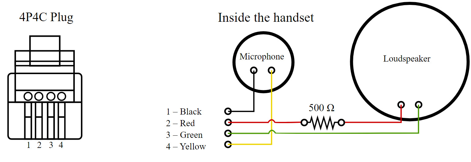

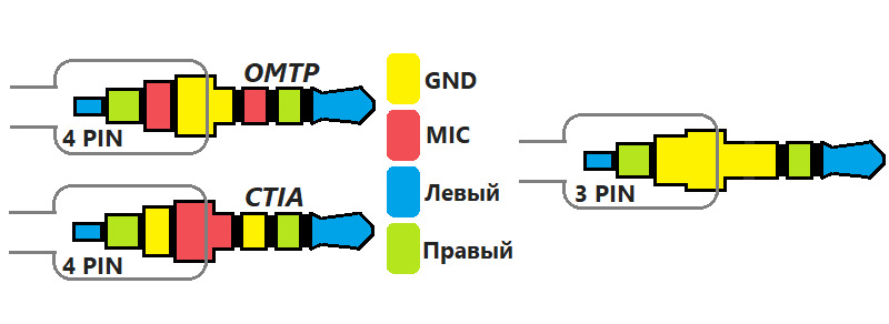

добрый вечер, у меня так же возникла потребность на работе сделать себе такой переходник, только к обычными наушникам с телефона. не смог найти схему распайки. подскажите пожалуйста возможен ли вообще такой вариант?
Здравствуйте, конечно. Просто левый и правый на один провод, так как гарнитура у cisco — моно. Картинка для примера. Купите 4 пиновый разъем, вместо 3. Пока качеству звука не скажу. Еще как вариант, можно купить на Али готовый вариант с 4 пиновым разъемом или докупить переходник.
Mickey-Finn
Такой переходник работает отлично с Cisco, модель 7961
у меня есть разъем на 4 пина, выглядит так. то есть я получается запаиваю его по такой схеме и по идее слышу гудок? микрофон подбираю методом тыка? нашел схему для гарнитуры, у меня точно такой же провод, меня смущает сопротивление в 500 ом которое тут нарисовано, я скину эту картинку вторым ответом, не пойму как две прикрепить.
В идеале землю припаять, а все остальное методом тыка. Если я правильно понял, надо перемычку делать, иначе будет работать одно ухо. Не понятно откуда у гарнитуры 2 динамика? У Cisco моно (2 земли, динамик, микрофон). По поводу резистора. Я не ставил, но хуже быть не должно. Мои переходники были тестовыми для компании. Сейчас их постепенно меняют на заводские или уже все поменяли. Проблем не было

Лично в моём случае при изготовлении такого переходника, но с одним 4пиновым джеком при использовании собеседник слышит себя.
Как я понял это из-за того, что 2 земли пришлось спаять в одну. А в разъёме rj9 это разные провода (отдельно минус для наушников и отдельно для микрофона). Поэтому, думаю, у автора все работает корректно.

День добрый! Пытался сам спаять — так и не получилось. Наушники- нормально. Микрофон очень тихо. Менял полярность — так же. Втыкал другую гарнитуру — без изменений.
Можете мне тоже схемку скинуть ? не могу понять, что не так ?
