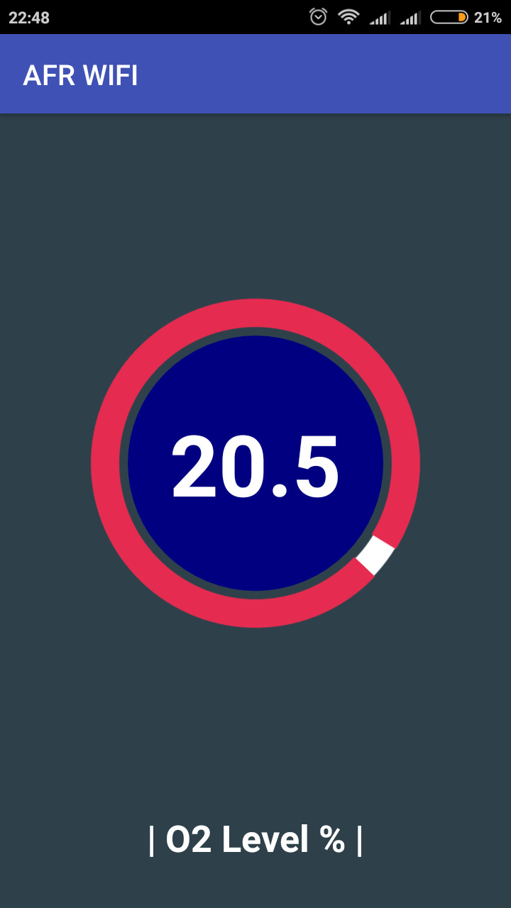

Приложение очень простое в использовании.

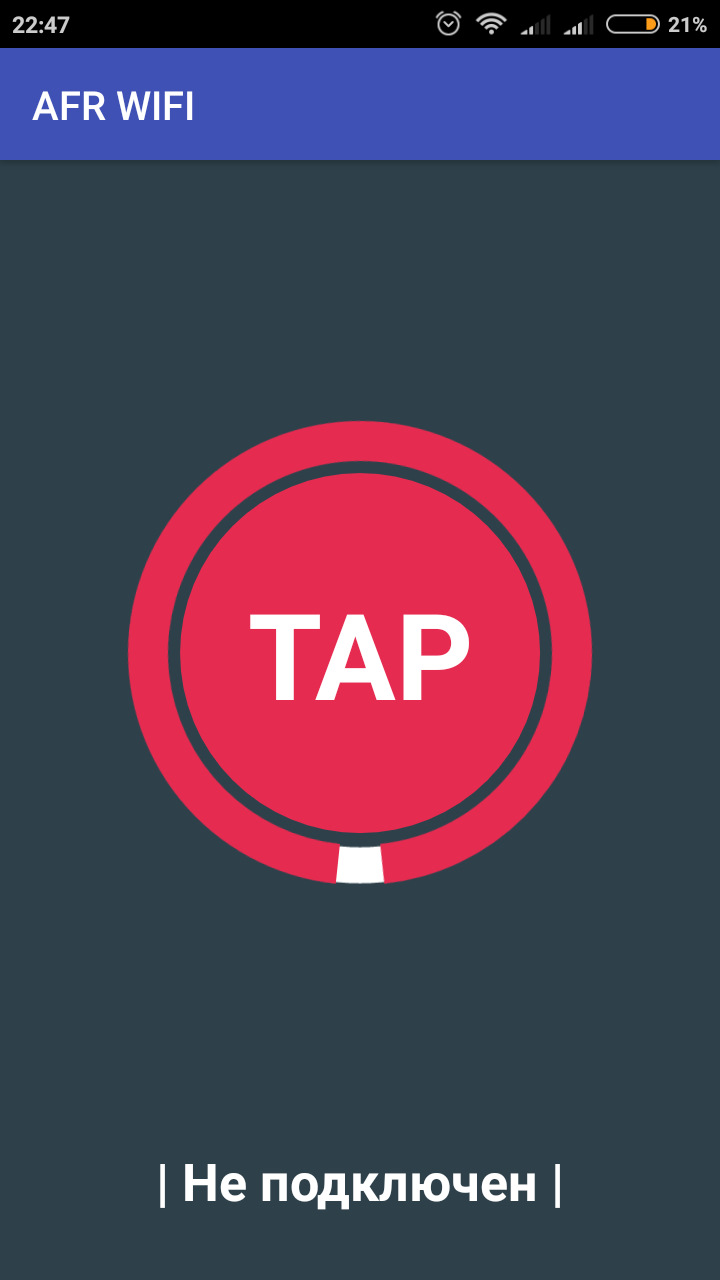

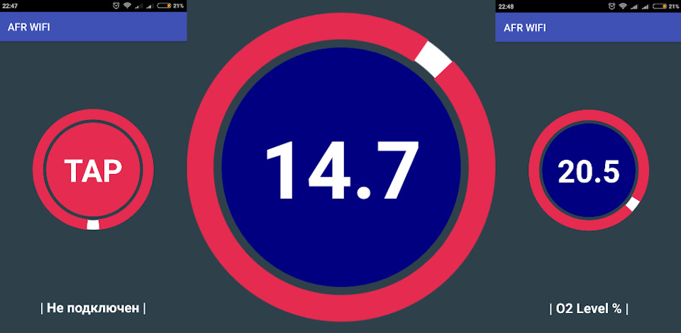

Необходимо подключиться к точке доступа WIFI_LC-1 или WIFI_K-line и нажать на центр круга.

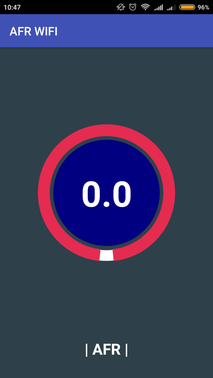

При удачном подключении надпись "TAP" изменится на "0.0". Если mac-адрес адаптера соответствует, то цвет круга изменится на синий, если нет- останется розовым.

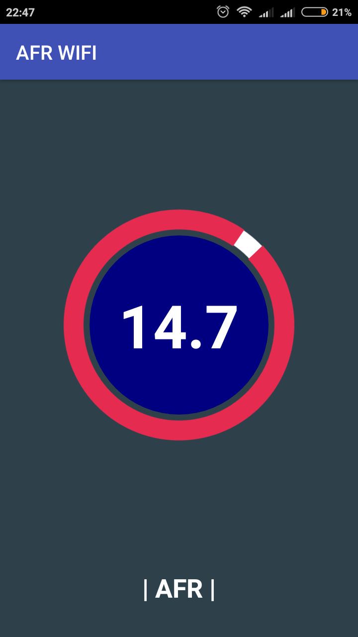

При появлении данных от контроллера ШДК значение по центру изменится и белая полоса на окружности сместится в соответствии со значением.
Также, в нижней строке приложения, отображается диагностическая информация с контроллера датчика кислорода: AFR, O2level, Калибровка, Нагрев, Ошибки.
