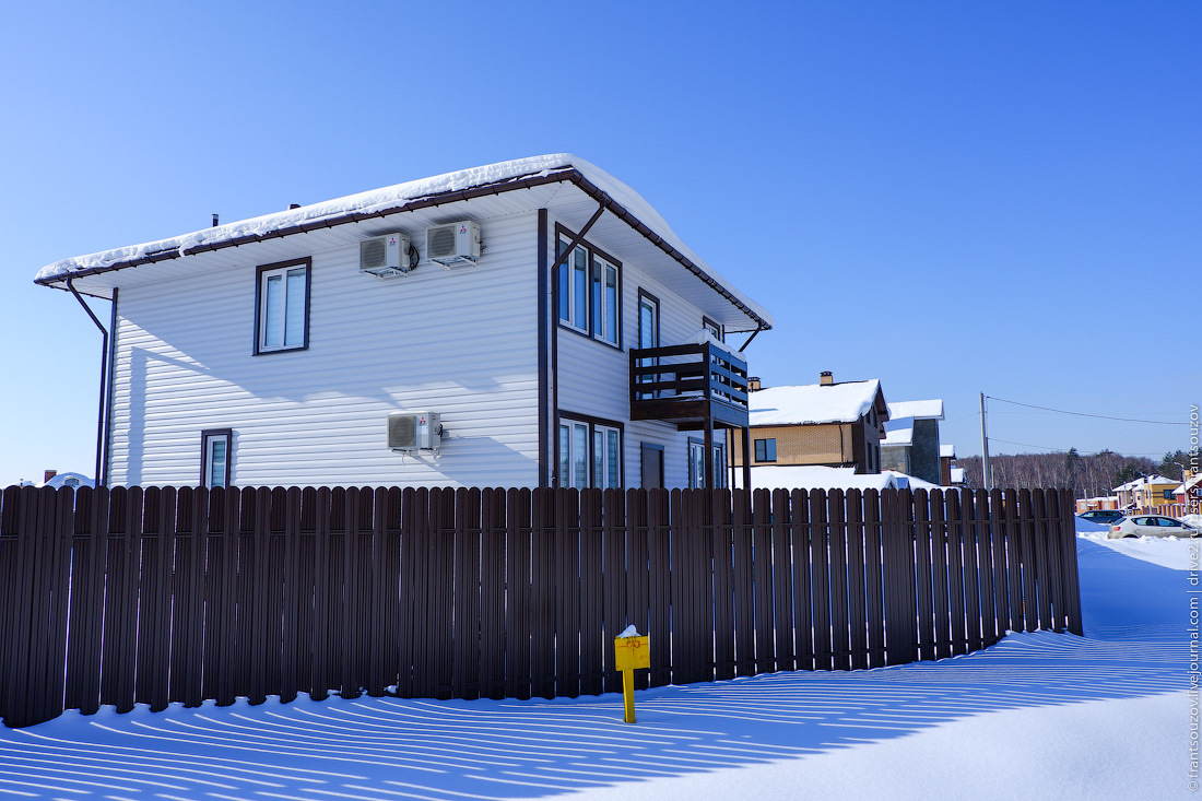

Поэтому во время строительства пришлось установить пять тепловых насосов Mitsubishi Electric серии Zubadan. Четыре блока (MSZ-FH25VE / MUZ-FH25VEHZ) по производительности (с запасом в 30 и 50 процентов) рассчитаны на 4 отдельных комнаты в доме. Почему я упомянул про запас? Да просто их производительность выше, чем требуется для площади отапливаемых комнат. В режиме обогрева каждый блок способен выдать до 3,5кВт тепла, этого хватит на 35 квадратных метров, тогда как у нас 12 метров кабинет, две спальни по 18 и третья 15 "квадратов". Ну да ладно, запас карман не тянет!
4. Пятый — наиболее мощный — блок (MSZ-FD50VA/ MUZ-FD50VABH) имеет мощность в 5кВт на охлаждение и 6кВт на обогрев, и отвечает за поддержание температуры в зале (площадь которого 40 квадратных метров), а также в коридоре первого этажа.

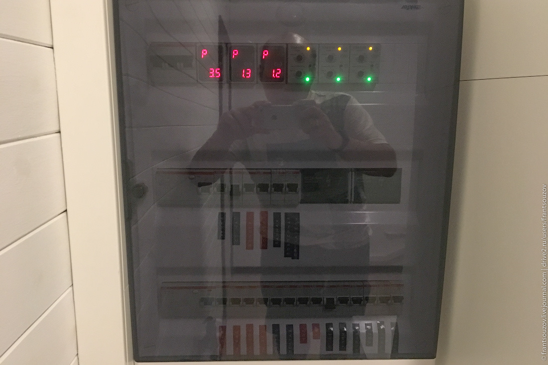

8. Перейдём к цифрам, всем ведь интересны именно они. Сегодня ночью бортовой компьютер машины, когда парковал её на площадке, показыват -26 градусов. Метеостанция показывала -23.5, но её уличный датчик зимой врёт ровно на один градус, так что истина где-то посередине — было примерно -25, а это как раз "паспортный" предел работы наших кондиционеров. В середине зала при этом комфортные 22 градуса тепла. Ради эксперимента выставляю на кондиционере максимальную температуру в 30 градусов и наиболее интенсивный режим работы вентилятора.
9. Общее потребление домика по трём фазам (кВт-час). Основной блок потребляет чуть больше 3кВт электричества, выдавая при этом 6кВт тепла. Обогревы кабинета и спальни "кушают" по киловатту каждый (в режиме 3/4 мощности вентилятора и 23 градусах заданной температуры).
Цифры на фото показывают общее энергопотребление домика. Вместе с кондиционерами у нас включено 2 компьютера (это примерно 150 ватт), греющий кабель на вводе воды в дом, чтобы труба не перемерзала (120 ватт) и светодиодное освещение (ещё 120-150 ватт), водонагреватель в это время бездействовал. Итого в эту холодную ночь энергоНЕэффективный Домичка потреблял примерно 6кВт-час.

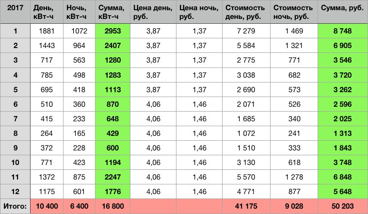

10. Ну а теперь самое "вкусное" — статистика за весь 2017 год по квитанциям, которые присылает администрация посёлка. Вода в посёлке бесплатная, так что платим мы фактически только за электроэнергию. Смотрим и наслаждаемся.
Мои комментарии к таблице:
Январь и февраль — было холодно и была подключена только одна фаза из трёх. Из-за того, что два кондиционера приходилось постоянно включать-выключать, при этом они нагревали слегка оствышие комнаты, потребляя при этом бОльшее количество энергии, чем при равномерной работе, счета вышли большими, особенно за январь (рекорд).
Март-апрель-октябрь были просто прохладные месяцы. Но при этом кондиционеры работали на пике эффективности, и суммы выходили небольшие.
Май — велось строительство гаража, рабочие подключались к моей электросети.
Август — 20 дней нас не было дома, ездили на Кавказ. Я даже и не знаю, почему такой счёт большой вышел, думали, будет меньше. Хотя основной кондиционер всё равно работал в дежурном режиме, поддерживая дома 20 градусов.
Сентябрь — 20 дней дома, 10 в поездке. В пропорциях затраты схожи с августом.
Ноябрь и декабрь. В ноябре нас не было две недели (вторая поездка на Кавказ), но зато я пытался обогревать гараж двухкиловаттным конвектором на ночном тарифе. Эксперимент не удался. Теплопотери через ворота (я так думаю) оказались большими, гараж остывал за 4-6 часов, при этом на счетах за электричество ночной подогрев всё равно отразился. Пришёл к выводу, что намного прощё включать конвектор только во время работы в гараже — через полчаса там уже становится тепло, а затраты на электроэнергию меньше.
Итого: 50 200 рублей за год потрачено на электричество. Делим на 12 месяцев. Получается 4180 рублей в месяц в среднем.

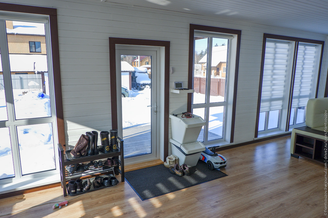

12. Третье. У нас нет тамбура. То есть он как бы есть по проекту, но по факту там стеллажи и прохладная кладовка для продуктов и всяких нужных вещей, которым не нашлось своего места. Вход в зал осуществляется прямо с улицы через стеклянную дверь. Да, так делать, по идее, нельзя, и каждый раз мы, наверное, основательно вымораживаем первый этаж, но…
По факту, каких-либо неудобств вообще не испытываем, даже в мороз. Чтобы температура упала, надо держать дверь открытой минут пятнадцать. К примеру, когда я привозил из Икеи кухню и гардероб, то просил домашних уйти на второй этаж, потому что разгрузить наш микроавтобус — это дело небыстрое. Но это бывает нужно в лучшем случае пару раз в году. А от кратковременного открытия двери эффект вообще не заметен.
13. Далее. Из пяти установленных тепловых насосов мыпользуемся только тремя. Так как две комнаты стоят абсолютно пустые, то примерно до -10 градусов они подогреваются теплом первого этажа, а когда на улице становится холоднее, то мы просто закрываем туда двери и… они по-прежнему продолжают подогреваться теплом первого этажа. В двух неотапливаемых комнатах температура держится на уровне +12…+15 градусов. При включении кондиционера до комфортных +21 комната прогревается за полчаса. Конечно, когда начнём ими пользоваться, то и затраты на отопление тоже немного вырастут (дополнительно придётся греть площади в 18 и 15 квадратов), но пока что вот так.

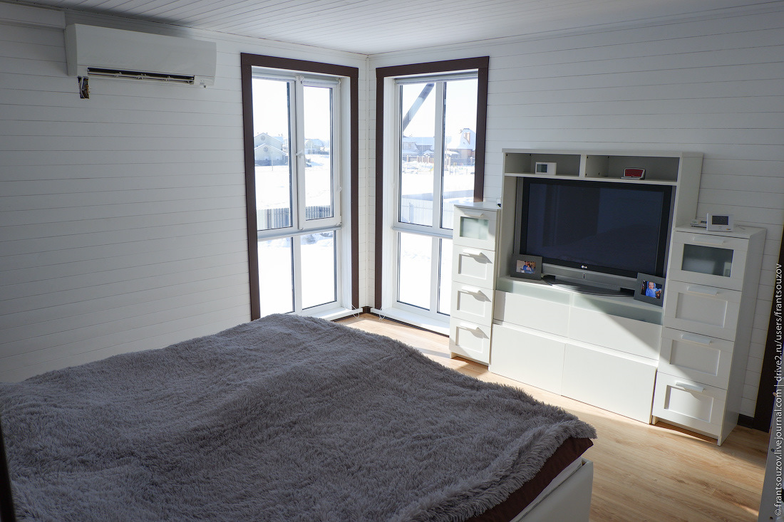

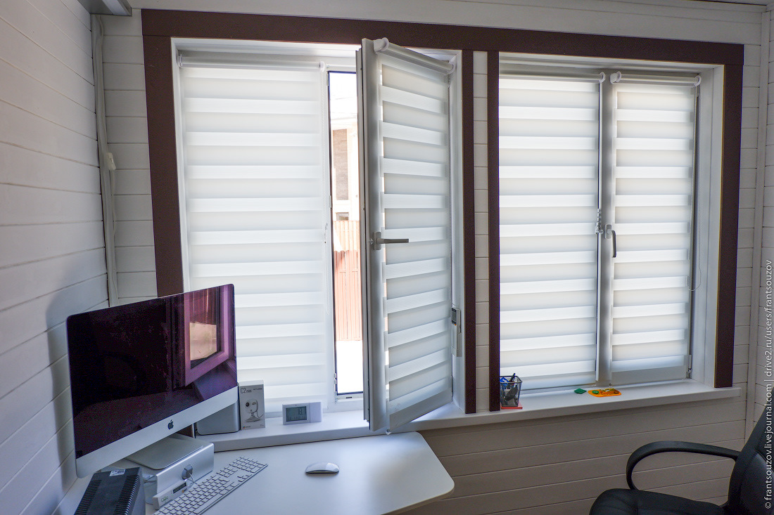

15. Обогрев — это хорошо, но напоследок поговорим и про кондиционирование воздуха. При отоплении газом для летнего комфорта всё равно пришлось бы устанавливать кондиционеры, ведь так? По идее да, но вот только летом мы пользовались лишь одним блоком на охлаждение — тем, который в спальне. Причем на ночь включали его в режиме вентиляции, когда он просто гоняет воздух по комнате, при этом практически не потребляя электричества. А вот под утро, когда коричневая крыша дома начинала нагреваться, на 2-3 часа переключали именно на охлаждение.
Окна моего кабинета смотрят на север, и по факту, это самая прохладная комната в доме. Так что кондиционером в ней тоже ни разу не пользовались. А вот в зале в самые жаркие дни несколько раз включали блок на охлаждение, но это было крайне редко, в основном просто открывали окна в разных концах помещения, а дальше ветер делал своё дело. Собственно, по счетам за электричество в летние месяцы это особенно хорошо заметно.
16. И ещё один забавный момент, касающийся панорамного остекления. Последние пару недель погода днём стоит ясная, так что нам даже приходится… выключать основной кондиционер, а точнее, ставить его на 20 градусов (вечерами стоит на 25 градусов, жена сидит прямо под блоком и любит, когда тепло, а в остальной части зала при этом +22). Автоматика отслеживает, что в помещении по факту теплее, и переводит кондиционер в ждущий режим. Оказывается, даже низкого зимнего солнца достаточно, чтобы прогревать бОльшую часть первого этажа. Правда, как только солнце заходит, становится ощутимо холоднее, и приходится снова выставлять 25 градусов.

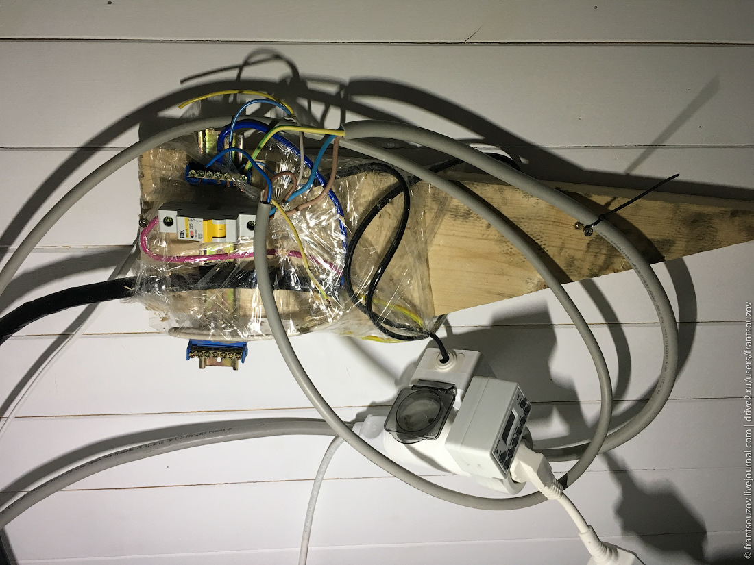

P.S. Забыл указать ещё немного статистики по отдельным приборам учёта (ваттметрам). Итак, за 2017 год:
Горячая вода: 2660кВт, 8200 рублей, из них 6700 день, 1500 ночь.
Стиральная машина с режимом сушки: 137кВт, 280 рублей, 122 день, 158 ночь (я сам не знаю, почему так мало).
Посудомоечная машина в интенсивной программе: 216кВт, 507 рублей, 327 день, 180 ночь.
Воду изначально я пытался греть по ночному тарифу, выходило примерно 300рублей в месяц, но 100 литров на трёх человек не хватало. Потом начал включать днём по таймеру, два раза на два часа. Стоимость выросла до 550 рублей. При этом во время постоянной работы бойлер затрачивает примерно 750 рублей в месяц. В итоге решил, что экономия в 200 рублей не стоит плясок с бубном вокруг остывшего водонагревателя, и вернул на "постоянку".
Отдельно интересно было бы узнать статистику по компьютерам, освещению и гаражу. Постараюсь заморочиться в ближайшее время!

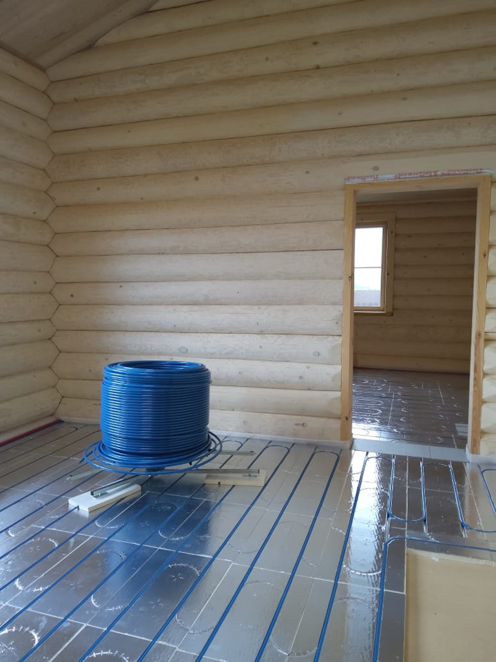

Делаю в деревянных, каркасных домах тёплый пол.
Фольгированный универсальный элемент (Тигрохаус)

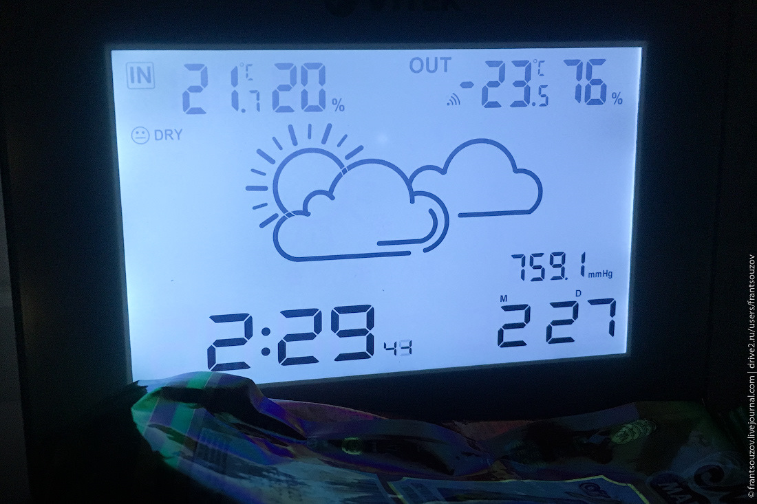

Насчёт теплопотерь в 1 градус в час… По-ходу это бич криворуких строителей, а не технологии строительства, т.к. у нас есть два домика на участке. Первый — кухня, его тесть строил сам… Обычная бытовка, изначально и установленная, как бытовка, со временем обросла пристройками. Это каркасник, с далеко не самым мощным утеплением и там никакого отопления нет вообще. практически до нуля там жарко только за счёт жизнедеятельности человека у плиты. И домик из клеёнки, который строил Зодчий (такие же криворучки, как и Теремъ ваш). Эта хрень теряет примерно тот же градус в час стабильно.
ЗЫ… ну и 21 градус я бы не назвал комфортной температурой… Это пипец, как холодно
21 градус — холодно? Ну, не знаю, видимо, у каждого своё восприятие. Нам при этой температуре очень комфортно, малышу тоже. Знаю, есть люди, которые 25-26 в помещении любят выставлять, но нам это без надобности, к счастью.

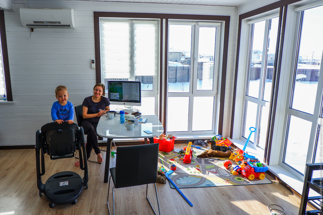

В мануалах этих сплит-систем написано, что на обогрев они работают до наружной температуры -15 °С. Если температура ниже, эксплуатировать их нельзя.
О чем речь? Они не могут быть основными источниками тепла в нашем климате
Вообще-то в инструкции написано до -25, а это, как говорится, разница существенная.
Я погуглил, прежде чем писать)
Но термометр в МО даже -25 частенько перешагивает.
Ну я тоже гуглил, когда выбирал именно эти модели, да и в инструкцию смотрел при покупке. У всех производитель гарантирует -25 градусов.
У нас максимум -28 было, какой-либо разницы в работе я не заметил. На Форумхаусе народ писал, что "Зубаданы" до -32 выдают тепло.
В гараж на отопление поставил недорогой инверторный "Фуджитсу" на 4кВт, он по инструкции до -15, а по факту в марте пара ночей была с температурой -21, тоже грел исправно без каких-либо проблем.
Они работать то работают при температурах ниже указанной, но им это сильно вредно, как мне объясняли.
Ниже заявленного диапазона температур не очень желательно включать-выключать устройство. Так как масло в картере компрессора загустевает, у зимних моделей имеется подогрев картера, у обычных — нет. Если днём было -10, кондиционер всё время продолжал работать, а ночью температура упала до -20, то это другое дело, потому что масло в картере будет оставаться подогретым и продолжит смазывать компрессор.
Ну а так вообще работа зимой на обогрев для самого компрессора является более щадящей, чем летом на охлаждение. Летом блок забирает лишнее тепло из здания и пытается рассеять его на улице, где и без того жарко. Соответственно, компрессор нагревается от этого существенно сильнее, что тоже не добавляет ему "здоровья". Вот как-то так.
Ясно
Не вредно, просто эффективность становится на уровне масляного радиатора.
