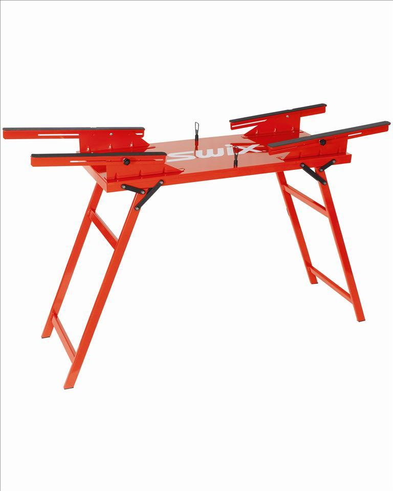

Уже Весна на пороге, а Зима не сдаётся. Природа прибывает ещё в спячке, а крестьянину не до сна. Согласно классическим канонам положено ему «торжествовать» и «обновлять». Вот только, чтобы «обновлять», сначала надобно бы навострить. А чтобы навострить, нужнО специальное приспособление. Например, вот такое:
— Ага, разбежался! А деньги у тебя есть иховы – заморские, на приспособлентию такую? Нет? Тогда подключай котелок и думай, как такую штуковину самому смастерить. Ты же любишь халяву!

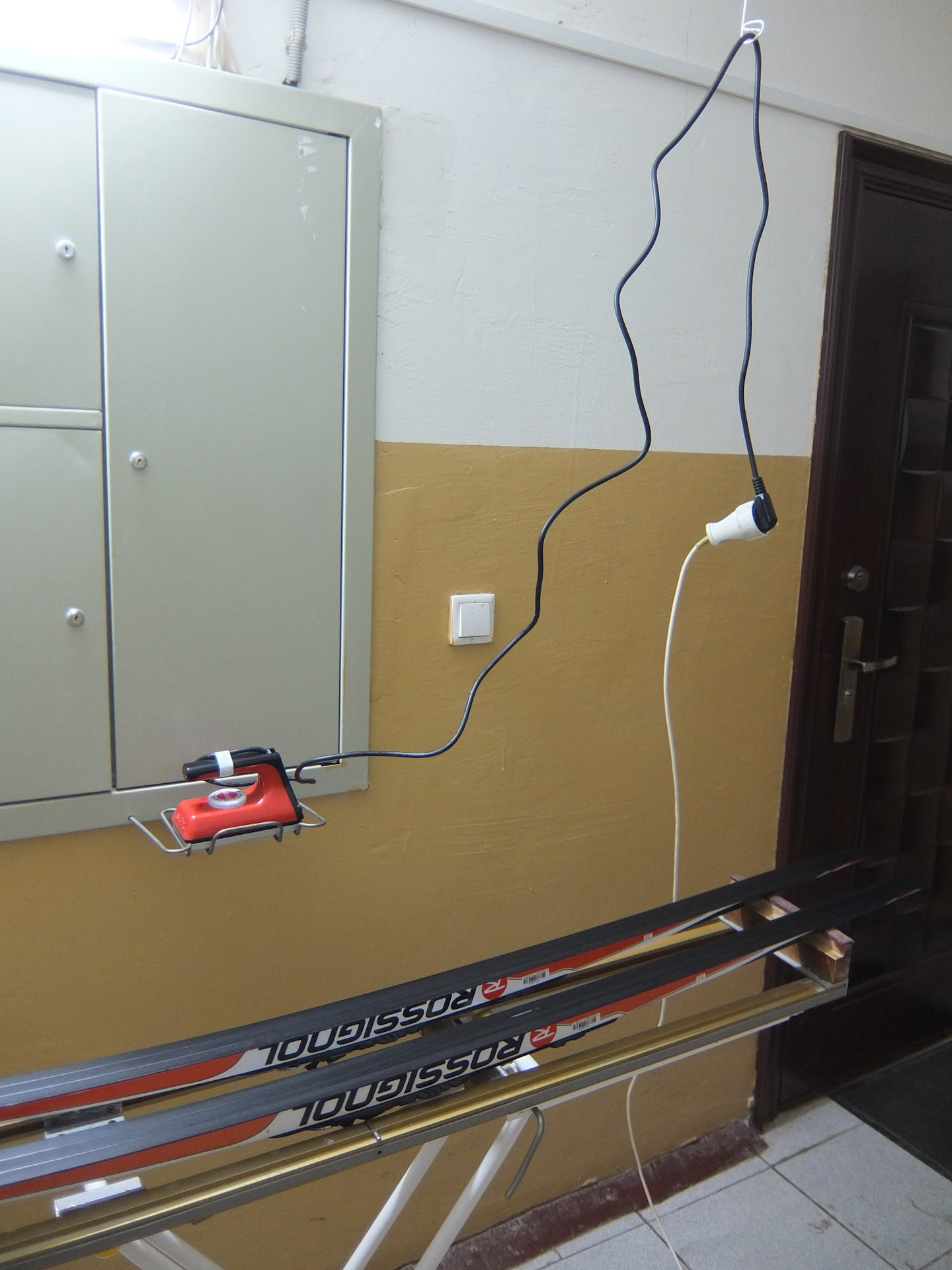

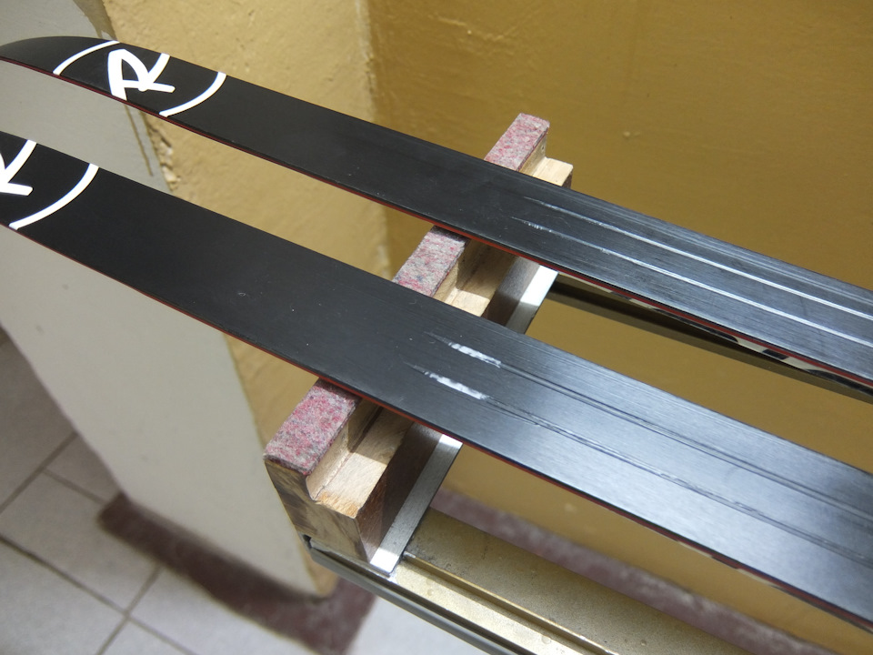

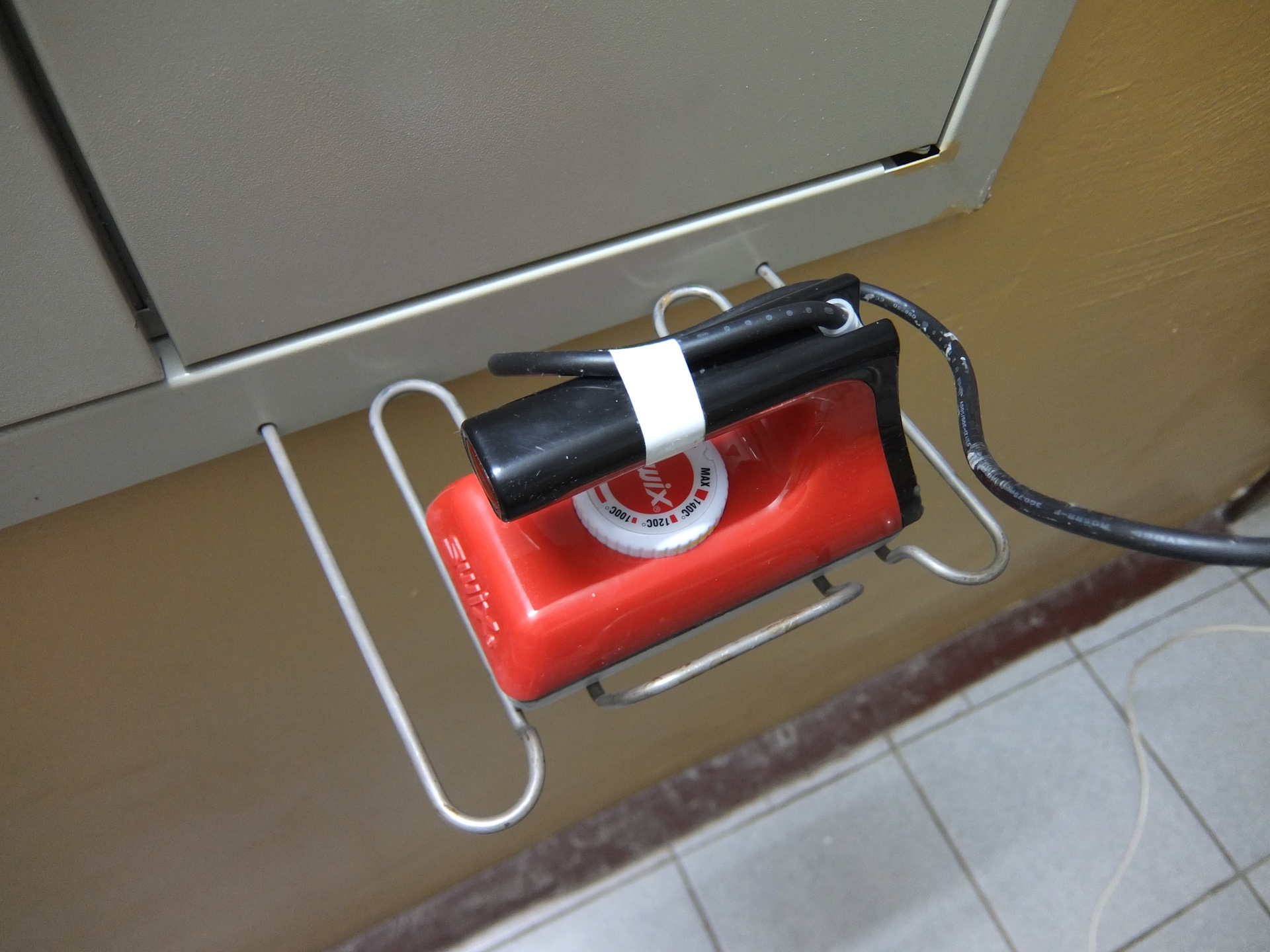

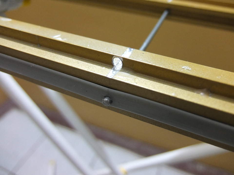

Так, посмотрим, что у него там за супчик получается. Снимаем крышку … Батюшки, чего тут только нет:
— доска гладильная, б.у. (соседка отдала, всё равно выбрасывать собиралась);
— уголки алюминиевые;
— профиль витринный алюминиевый (какой-то хороший человек выбросил, спасибо ему);
— две полоски войлока;

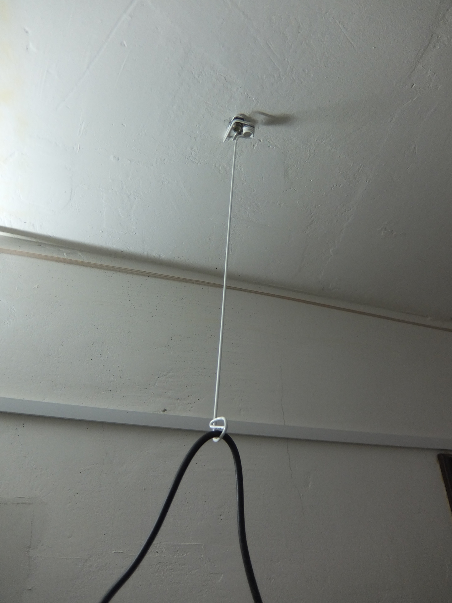

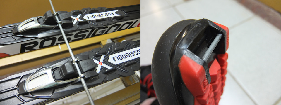

— проволока диаметром 4.3 мм и длиной 200мм;
— старый стул, точнее – остатки от него)).
— Ну и бульончик получился! Что же со всем этим делать то?

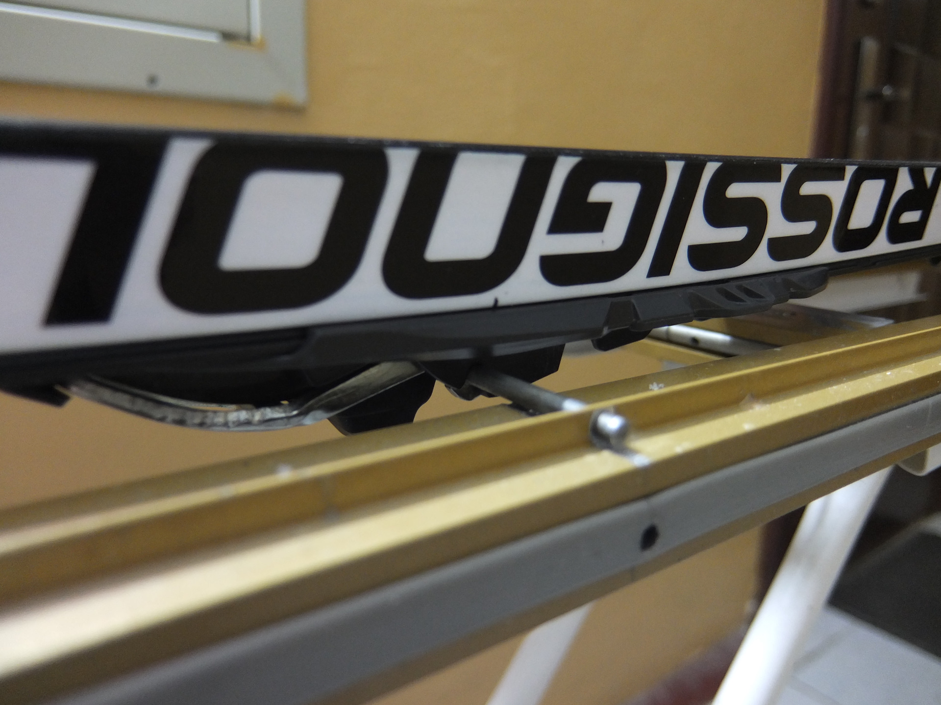

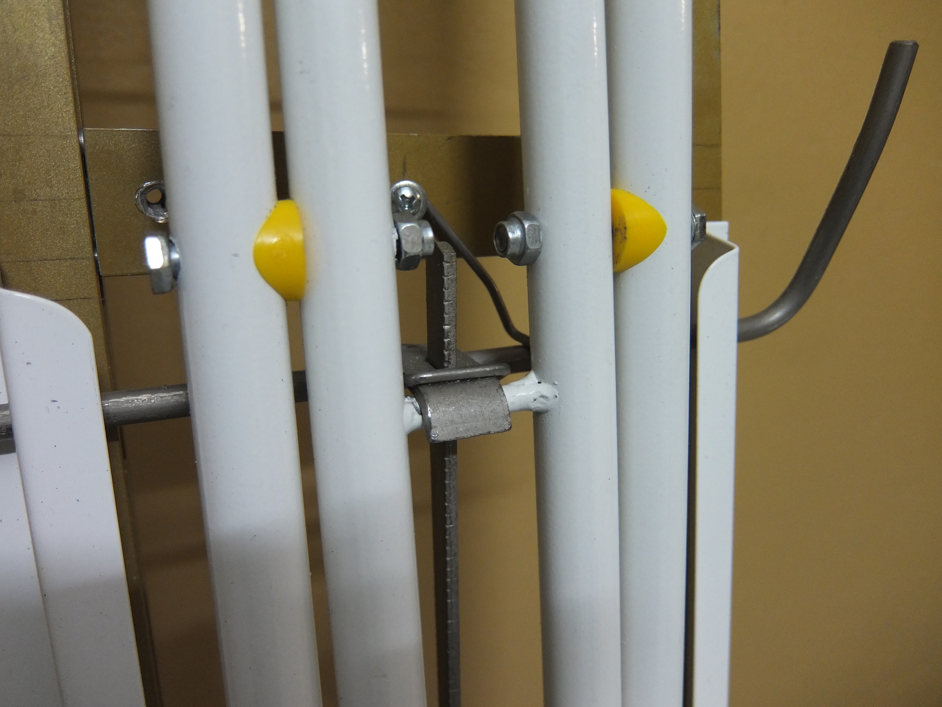

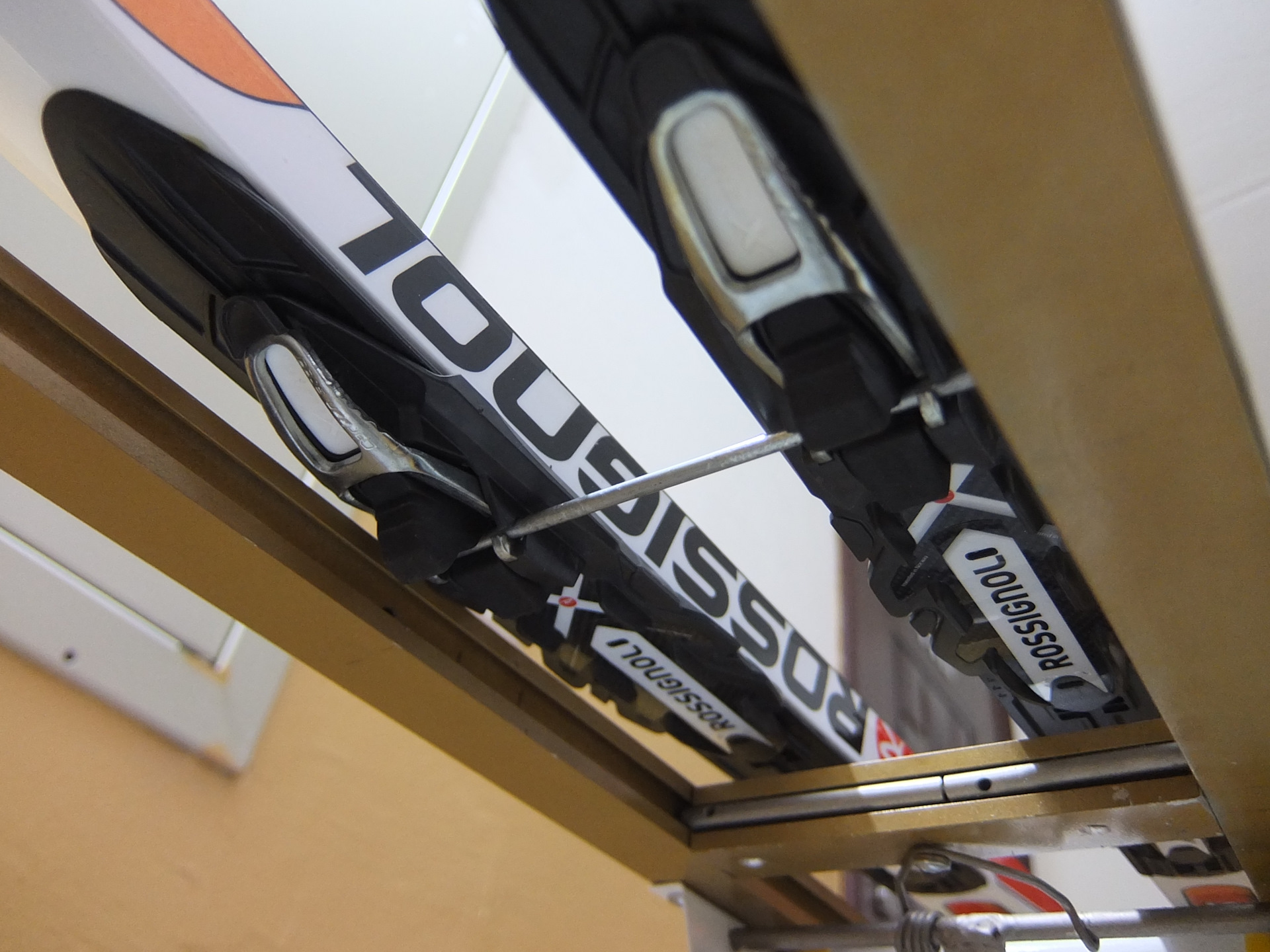

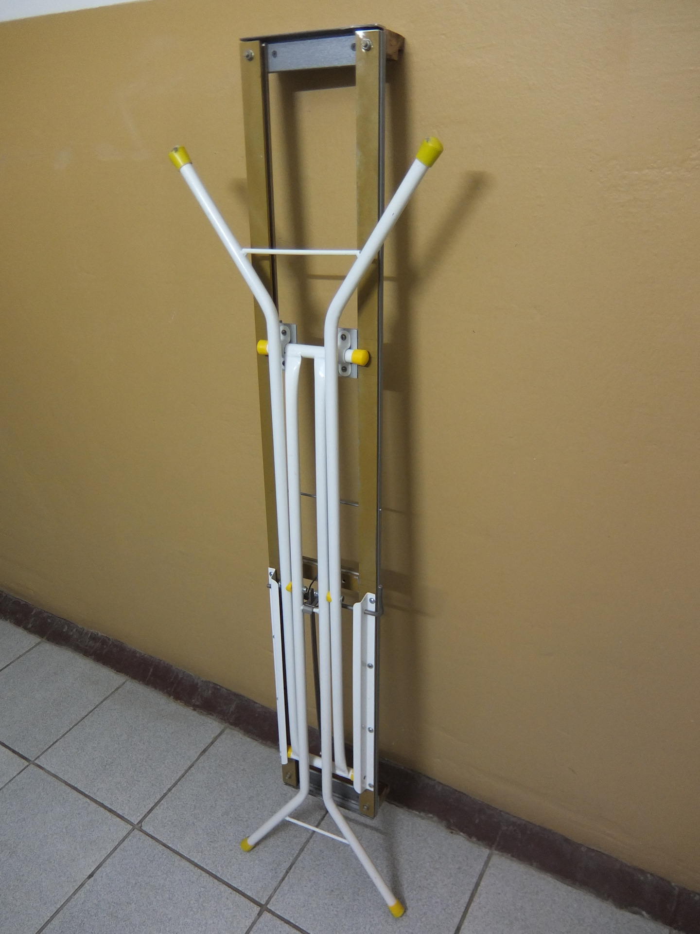

— Ух ты! И впрямь приспособлентия получилась! Сейчас разберёмся, что тут к чему.
Да, интересная получилась приспособлентия – простая, устойчивая и лёгкая. Молодец, мужик!
