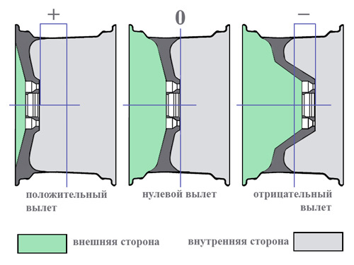

Рассмотрим в качестве примера маркировку обода колеса: 7.5 j x16 H2 5/112 ET 35 d 66.6
● 7,5 — ширина диска в дюймах. Для перевода дюймов в сантиметры, значение в дюймах необходимо умножить на 2,54 см.
● J — символ указывает на определенные конструктивные особенности колеса (форму закраин у диска) и не несет смыслового значения для потребителей.
● x — означает то, что данный диск нераздельный.
● 16 — посадочный диаметр колеса, в точности соответствует посадочному диаметру шины.
● Н2 — указывает на наличие двух хампов (выступов) на полках обода.
● 5/112 — PCD (Pitch Circle Diameter). Здесь цифра 5 обозначает количество крепежных отверстий для болтов или гаек, а 112 — диаметр окружности (PCD) в миллиметрах, на которой они расположены.
● ET 35 — обозначает, что вылет у данного диска положительный и составляет 35 мм.
● d 66.6 — диаметр центрального отверстия (значение DIA). В идеальной ситуации d соответствует посадочному диаметру ступицы в миллиметрах. Если же посадочный диаметр ступицы меньше, чем d диска, то в таком случае используется специальное центрирующие посадочное кольцо (переходное кольцо).
