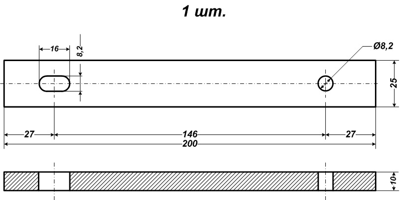

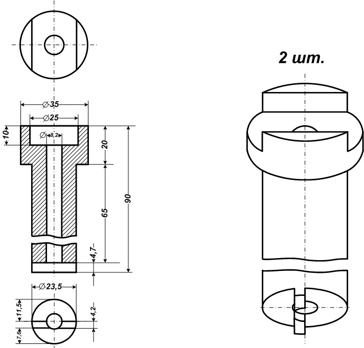

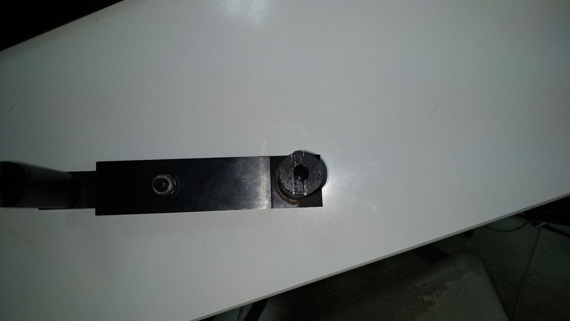

Здравствуйте. Может ли кто-нибудь помочь с размерами 21179-1006800 ПРИСПОСОБЛЕНИЕ ДЛЯ ФИКСАЦИИ РАСПРЕДВАЛОВ, (Лада Веста, Х Рэй с двиг. 1,8L) нужны для самостоятельного изготовления. Купить не могу, ценник не просто не приличный, он космический. Размеры с движка снять в живую пока тоже возможности нет.
Я все таки нашел размеры этого хитрого устройства.
Теперь могу выложить размеры этого фиксатора здесь для Форумчан, и фото которое мне прислали сделано по этим чертежам. Кому не ответил в личку не обижайтесь, был целый месяц в командировке, а чертежи дома на компе. (красным отмечен размер требующий подгонки "напильником" по месту). Еще нужны 2 длинных болта с резьбой М8, подходят от нижнего крепления генератора ваз 2110.

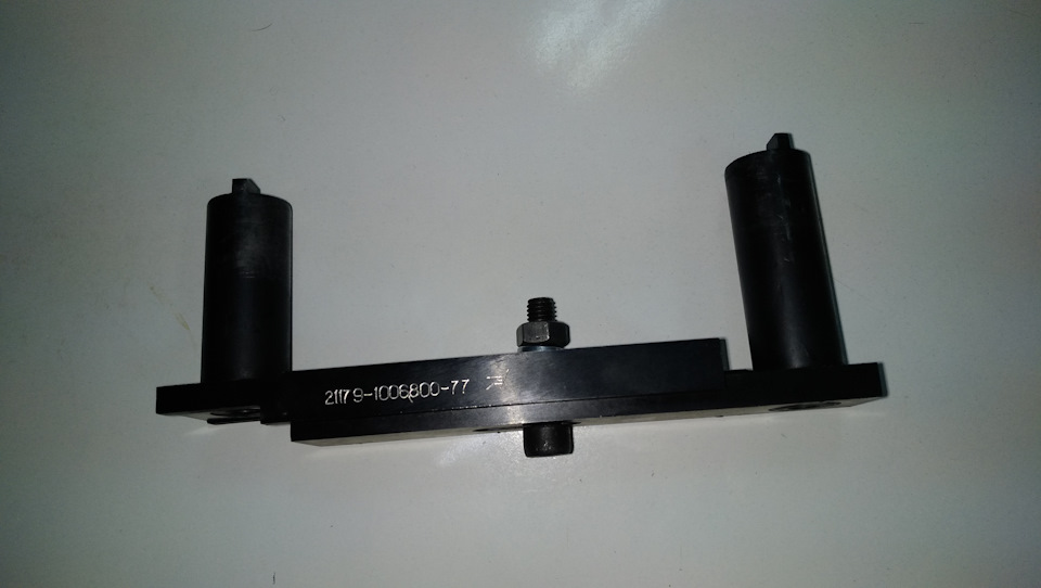

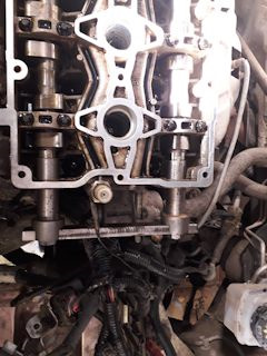

При установки ГРМ на ВАЗ почти всегда получается не большое смещение меток из-за натяжки ремня, а при наличии фазовращателя на двигателе 21179 и подпружиненного натяжного ролика это микроскопическое смещение просто ни о чем, и не факт, что ключ сделан точно тем более что Ваш и мой ключ они немного разные (по крайней мере по производителю). То что одинаковые машины (Веста) едут по разному это нормально, не бывает одинаковых движков, и момент считываемый и расчетный при одинаковых прошивках все равно хоть немного но отличается, отсюда и едут по разному. В этом документе almarka.ru/wp-content/upl…ads/2019/07/vaz-21179.pdf ничего не сказано про отклонении пазов отличное от 90 градусов. да я и не думаю что в этом есть великая тайна автоваза или смысл сделать смещение например 91,3 градуса, зачем?
Вы предпологаете что у меня брак?
на фото видно около 3-х градусов
В моем тексте выше, слова БРАК нету. А есть то что разные производители, это разные понятия. Я не собираюсь с Вами мериться у кого ключ круче. По этому чертежу сделан не один ключ, включая мотористом с которым я работаю. Ни у кого проблем не возникало, если бы было все плохо давно бы уже выяснялось бы. Повторюсь, эти несколько градусов при фазовращателе ни кому не нужны ловить их.
-))) так я и не меряюсь … я сравниваю, спросил ваше мнение…
так как считаю кондуктор ГРМ точным инструментом… ХОЧЕТСЯ ИСТИНЫ… как то так

проверял на нескольких движках, распредвалы действительно разведенны отоносительно горизонта
впускной
вроде ровно 90 гр
ВЫПУСКНОЙ ВАЛ отведен в сторону относительно горизонта
обратите внимание на то что: выемка под паз в распредвалу не ровно под 90 градусов . при чем обе
В том ключе с которого я снимал мерки в рем. цехе у официалов смещения не было, по крайней мере на глаз ничего не видно.

Привет, Вы в курсе что маркировка вашего кондуктора "21179-1006800-77" и 77 в конце это означает что кондуктор от спорта? Для валов Веста спорт, у неё выпуск "разжат".
все думают, что это так важно (программа управления двс все нивелирует я думаю это для холодного запуска двс
на практике нет ни какой разницы каким кондуктором устанавливать палки (распредвалы)

И ещё если кто пробывал менять с помощью этого фиксатора, он момент затяжки шкива выдерживает? или валы нужно держать дополнительно открыв крышку клапанов?
Вы в любом случае открываете крышку клапанов, так как нужно снимать задающий диск датчики фаз. Распредвал трубчатый (пустотелый) так что как его тянуть решать Вам, а выдержит ли фиксатор или нет, это смотря из какого материала его изготовить. Я себе делал из 30ХГСА, эта выдержит момент, но я бы продублировал бы сверху ключом.

Спасибо огромное за чертеж! Одна не понятка выступы делать 4,2 или 4,4
Выступ делать 4,4 и потом подогнать напильником для точной посадки без зазора.

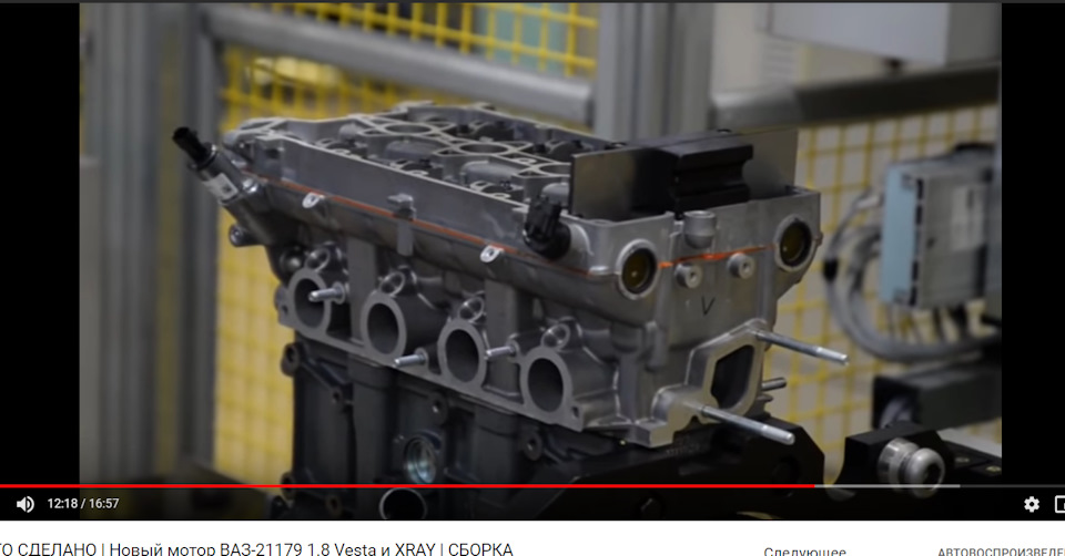

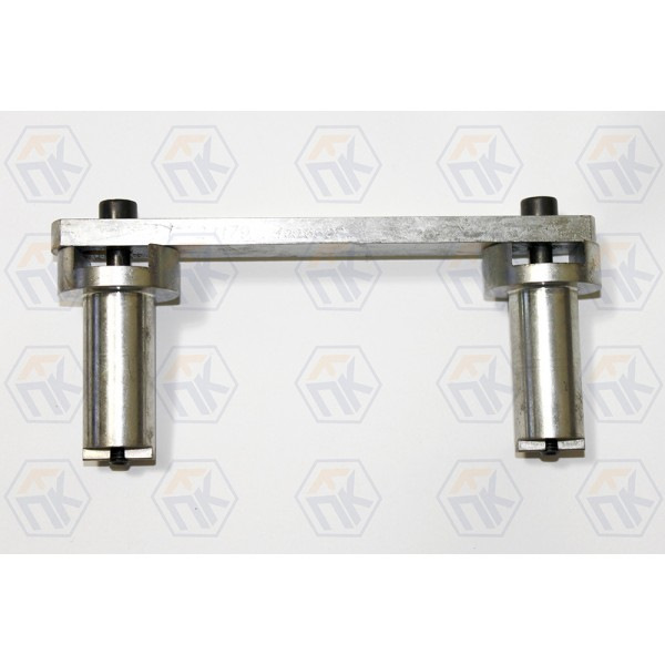

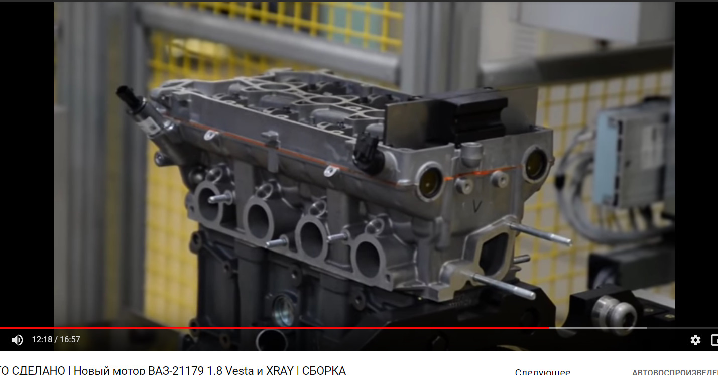

Очень похоже на правду, кроме того что фиксатор для наших 21179 должен быть в вертикальной плоскости, а не горизонтальной. Этот инструмент я тоже видел.
если в вертикальной то удалил фото — да бы не сбивать с толку других . и добавлю оригинальный стопор который применяется на заводе по сборке ставиться с верху на распредвалы .
Да, я видел этот фиксатор на видео, для работы он скорее всего будет удобнее чем первый вариант, так как ненужно снимать задающий диск ДФ и выковыривать заглушки, только бы хватило бы жесткости при фиксации, но для этого важна точность изготовления и материал. В общем нужны размеры.
По сути можно и такой сделать, замерять надо и что там на распредах, куда этот фиксатор вставляется там пазы что ли?
