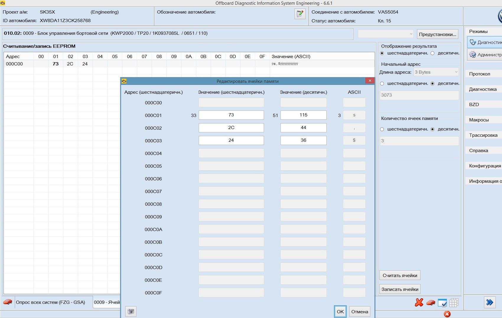

добрый день! не так давно приобрел vas 5054, и начал разбираться понемногу.
в итоге есть в распоряжение а5фл, а7 и моя фабия. если на а7 активация двух задних птф проста, то на а5фл не так все просто.

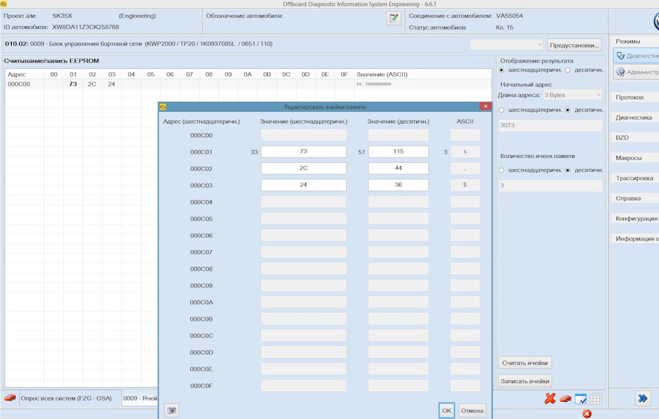

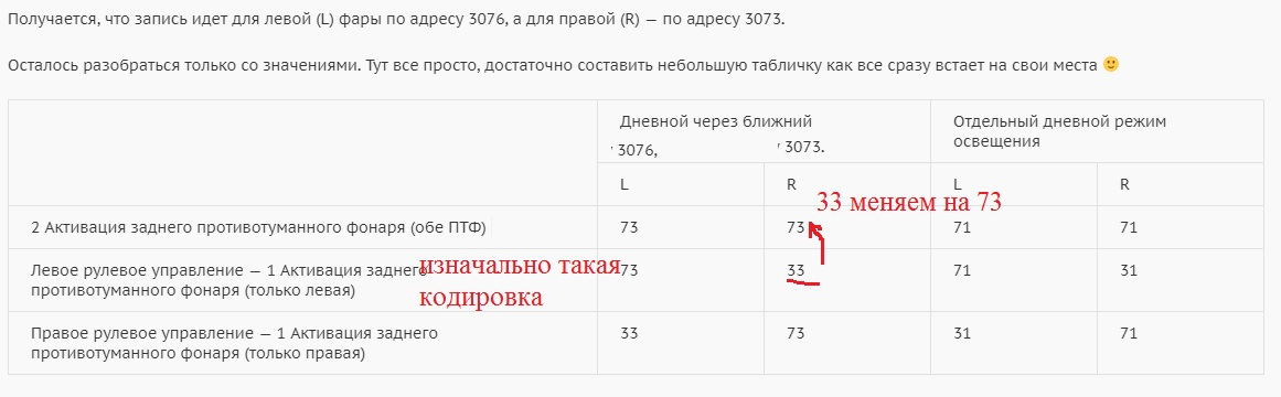

начал читать искать инфу и у кого-то наткнулся на skodapilot, где через Vas pc активировали задние птф на а5фл, и отцу тоже захотелось включить птф. vas pc нету, потому что window 8 стоит. и решил попробовать через одис. пошел на свой страх и риск) и все получилось) записал не большое видео, но уже после активирования правого фонаря. то есть изначально было в 3073 значение 33, поменял на 73, так как машина без противотуманок.
большое спасибо всем разработчикам, кто трудиться ) в частности SanchoPanso998 pvc1
