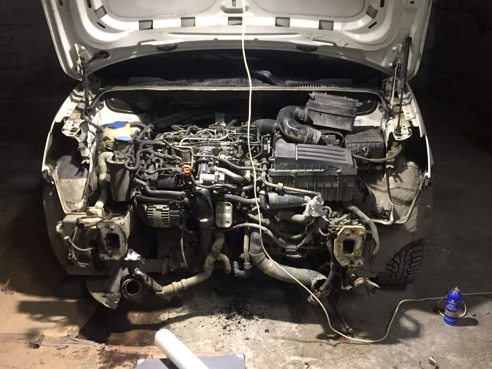

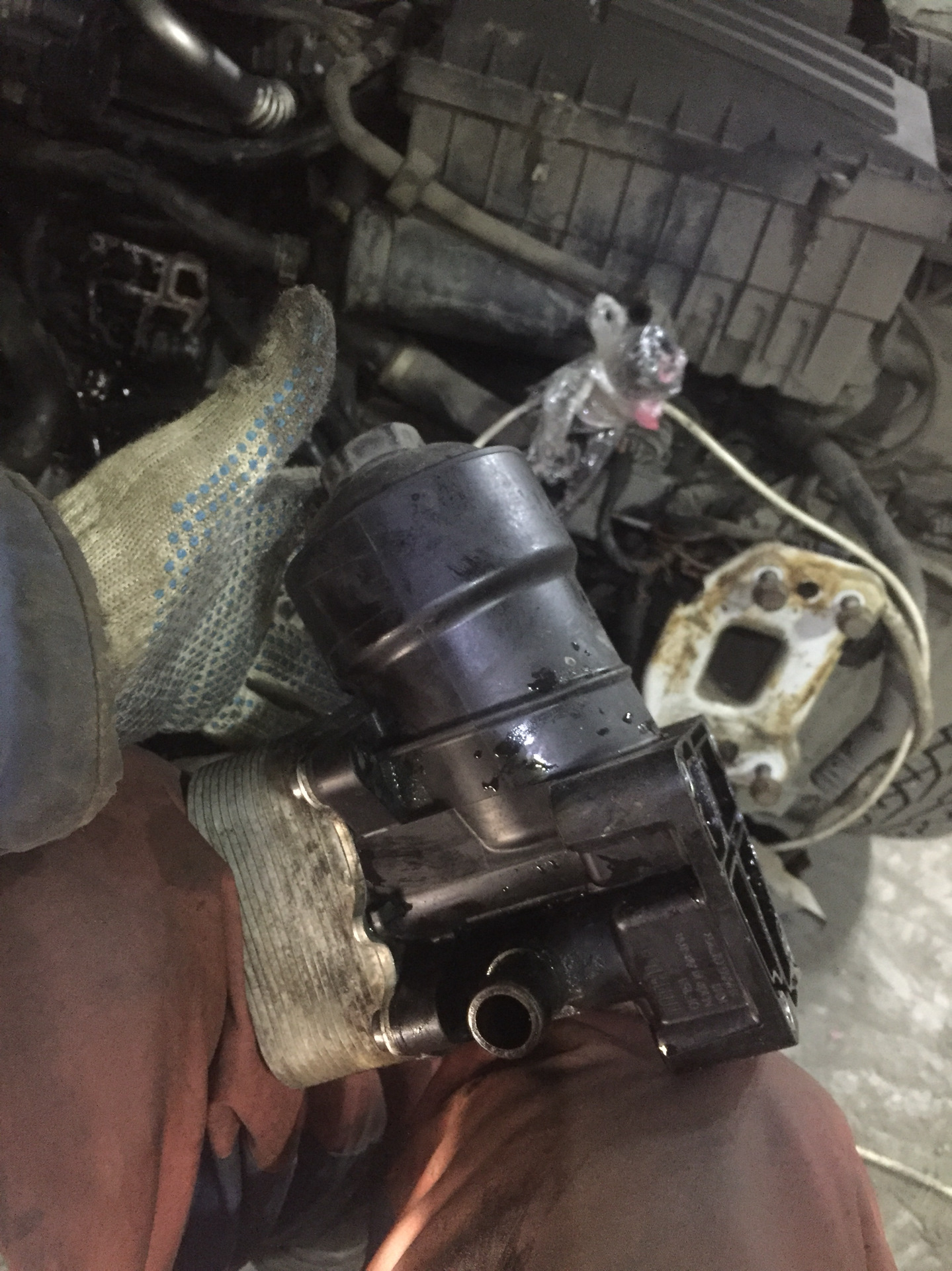

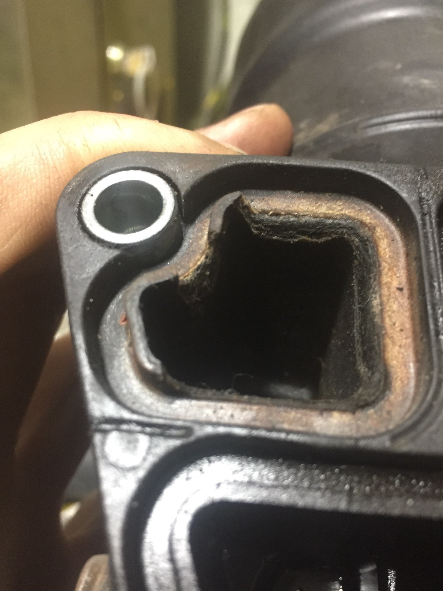

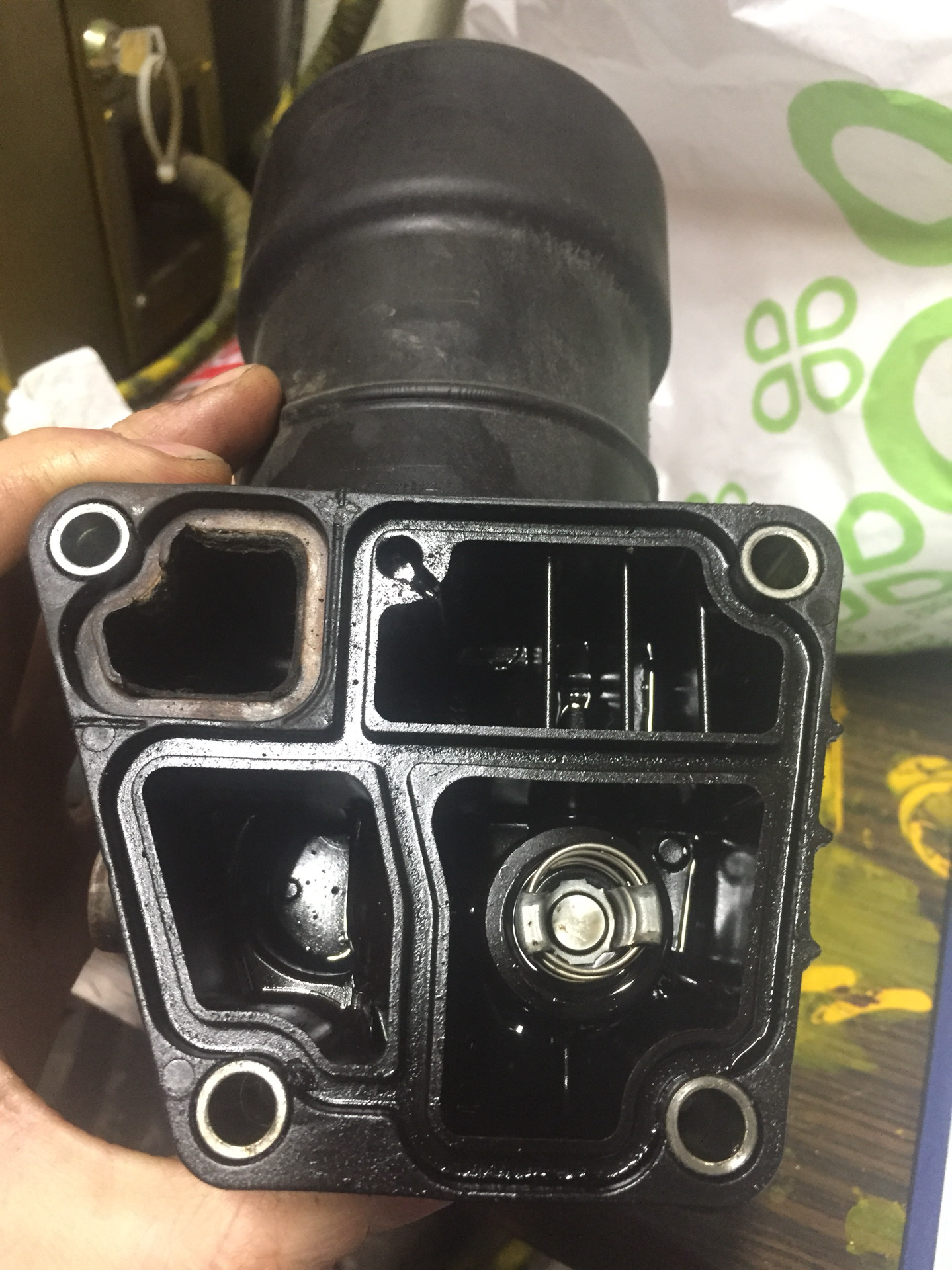

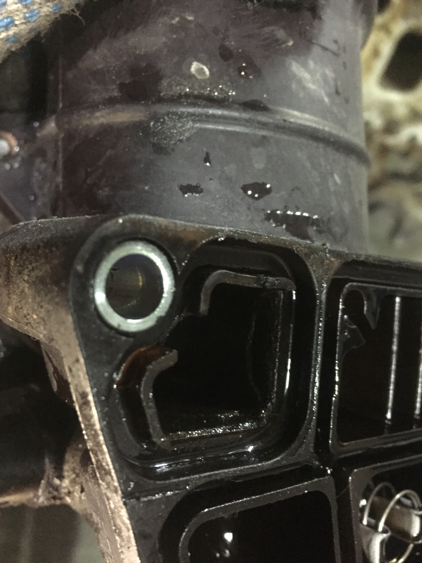

Течь антифриза, оказалось корпус масленного фильтра. Заменил на аналог pullman 301L5183H9 якобы Германия по факту выглядит на не очень хороший китай. Идет комплекте с фильтром и со всеми резинками. Теплообменника нет. Для замены снял всю переднюю часть так как нужно поменять телевизор и за одно помыть радиаторы. Покупал корпус за 8800₽ Цена актуальна на март 2018, пробег на машине 330000

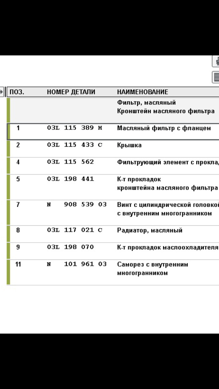

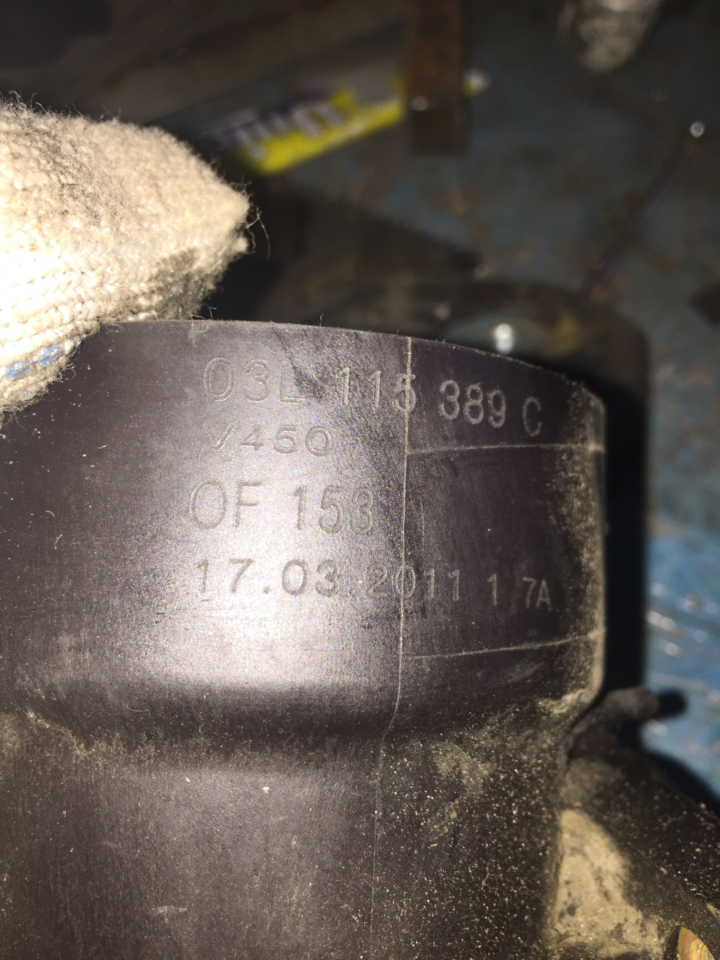

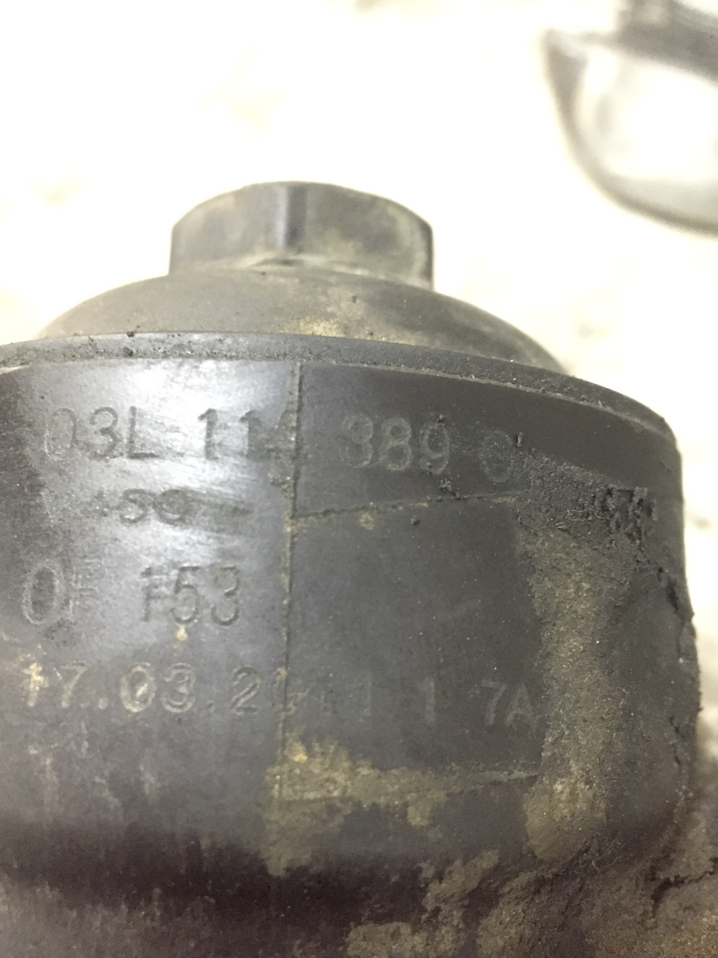

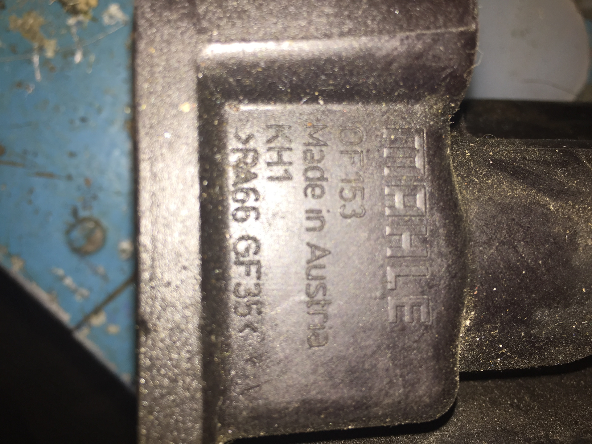

Доброго времени, если не выбросил старый корпус, можешь сфоткать номер детали по мале.ведь старый корпус вроде мале.на последней фотке видно надписи, но не разобрать.
