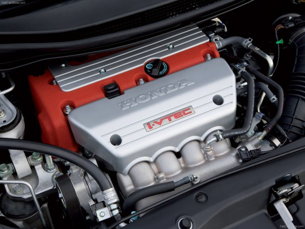

Двигатели семейства i-VTEC
Конструкция i-VTEC предполагает использование дополнительную систему VTC, непрерывно регулирующую момент начала открытия впускных клапанов. Фазы открытия впускных клапанов задаются в зависимости от нагрузки двигателя и регулируются посредством изменения угла установки впускного распределительного вала относительно выпускного.
Применение системы VTC позволяет эффективнее наполнять цилиндры двигателя топливо-воздушной смесью, что выражается в увеличении мощности двигателя на 20 %, крутящего момента на 10%, снижении расхода топлива и уменьшении вредных выбросов на 10-20%.
