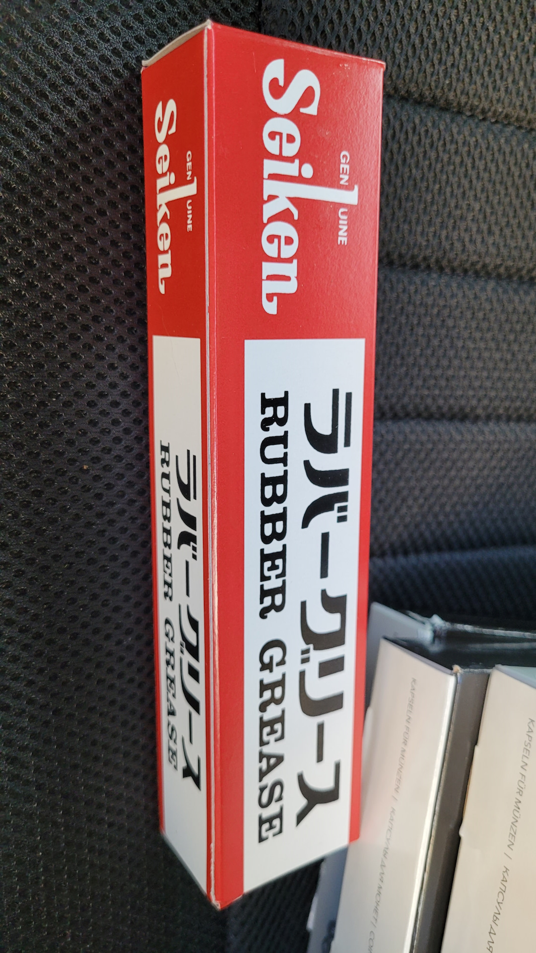

Купил точно такой же. Посмотрел, как выглядят тюбики у других на сайте, есть отличия. Другой колпачёк, вопросительный знак в треугольнике, адрес производителя другой. Может у нас подделка?
Насчёт подделки сомневаюсь. Иван думаю даст своё заключение.
