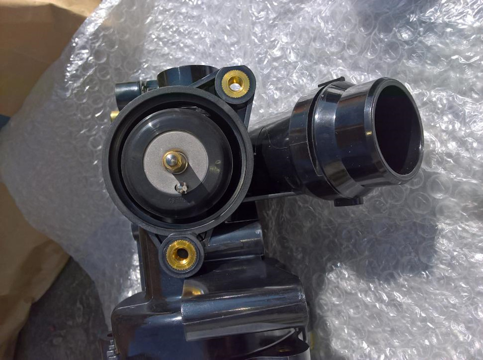

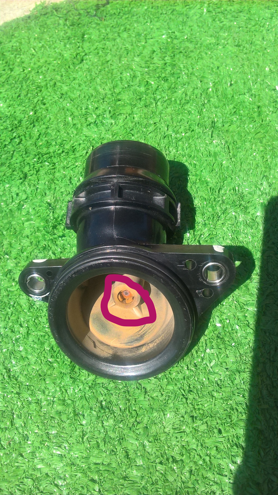

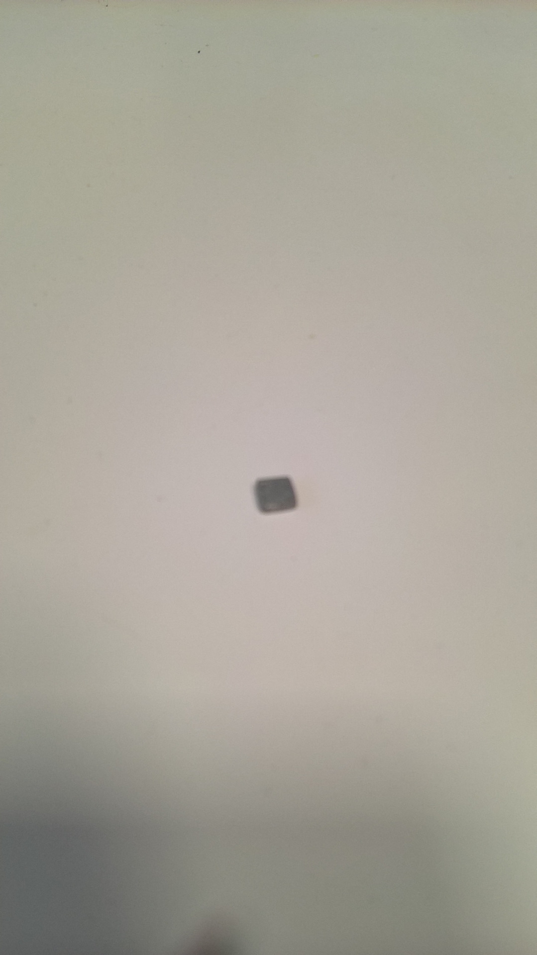

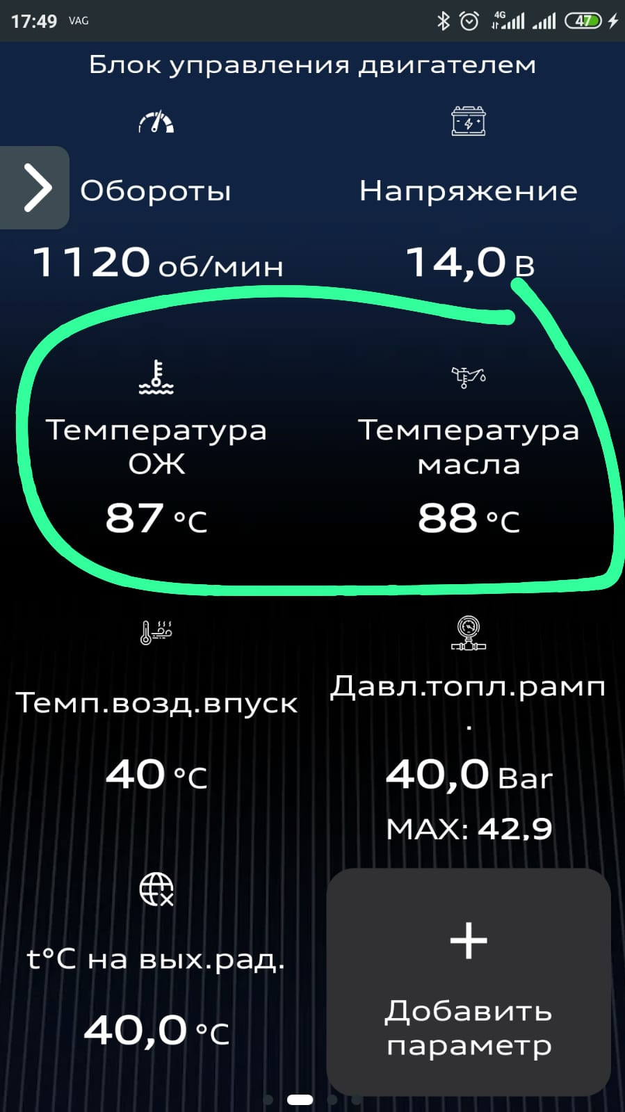

И снова здравствуйте! Решил изменить работу термостата. Вставил пластину толщиной 1,5 мм. размером 4.4 х 4.4 мм. в нижний парубок помпы под ножку термостата. Развернул термостат дренажным отверстием на всас помпы как на фото. Что бы более холодный поток ОЖ через дренажное отверстие не омывал колбу термостата, не изменял температуру открытия его. При сборке на заводе положению дренажного отверстия не придают значение.
Охлаждающая жидкость полностью была заменена на Лукоил G12 Red. Заливайте какую пожелаете хоть опять G13 от VW. У кого какие убеждения.
Вытащил пластиковую заглушку ниже радиатора и теперь встречный поток воздуха дует в картеры коробки и двигателя, какой не какой, а другой климат вокруг них.
Температура масла летом упала в городе 85-98 градусов. В городской пробке максимально 98 градусов температура. За городом 100-105, максимально удалось увидеть115 градусов при отжигах до180км\ч. Раньше стабильно загородом при скорости 130км\ч на круизе было 116 градусов. Работа двигателя нравится, теперь вентилятор не крутится после того как заглушил мотор.
Температура двигателя летом по трассе средняя 90 плюс минус два градуса держится стабильно. Плюс два градуса к 90 это обгон, минус два накат с горы. Город и отжиги за городом 95 максимально с включенным климатом. Если зимой тарахтеть на холостых например на переезде в ожидании поезда то падает до 85. Смотрел шнурком VCDS.
Уровень ОЖ не меняется вода не выкипает. Масла расхода нет.
P.S. Из наблюдений по работе термостата смотрел шнуром в 130 группе:
При дополнительной прокладке толщиной 2,5 мм. Открытие термостата происходит при 82 градусах потом долго прогревается при движению по городу до 90 градусов и выше.
При прокладке толщиной 1мм. открытие термостата происходит при 91-92 градуса потом падает до 90. Прогревается большой круг. При включении климата падает до 88 градусов и опять возвращается на 90 градусов. Отжиги за городом температура на улице +6. Разгон до 160км/ч температура падает до 88 градусов.
При движении по городу поднимается до 93-95 градусов. Вентилятор у меня включается на 97-98 градусах если тарахтеть в пробке. Оставил у себя вариант с прокладкой 1,5 мм.
Вентиляторы включаются первый раз при 98гр. Второй раз 95гр. Третий раз 92 гр. Это так с завода. Видимо алгоритм такой заложен для движения в уличной пробке.
Если не живёте в южных регионах ставьте прокладку 1мм. в остальных случаях 1,5мм.

У меня он становиться слегка в приоткрытом состоянии, т.е. он всегда приоткрыт на большой круг.у вас так же?
У меня закрыт на большой круг. Сел в седло плотно обрезиненой поверхностью.
Спасибо за ответ. Но хочу еще поинтересоваться, какая у вас была глубина в гнезде под ножкой термостата?
Оригинал корпус термостата. Я не мерил глубину. Видимо у алюминивой версии есть отличие в глубине. Хотя можно сравнить глубиномером штанген циркуля с ориг гнездом.
Или глубину откорректировать аккуратно сверлом до посадки с упором термостата. Но, важно не просадить глубину.
Здравсвуйте.При подкладывании под ножку у вас начинает открываться большой круг? У меня на метал корпусе так и произходит.
Откываться раньше большой круг. При температуре ниже.

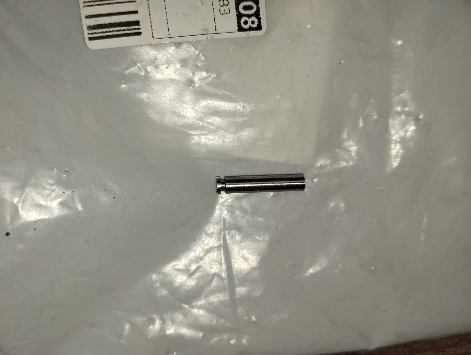

Добрый день, не подскажите зачем эта проточка на штоке ? В хозяйстве есть токарный хочу изготовить шток на 1.5мм длинне из нержавейки
Я не знаю! Переворачивал шток проточкой вниз так он ровнее стоит на подкладке. Если и точить шток, то надо делать больше чем 1.5мм так в штатном месте лунка она забирает 0.2мм примерно длинны штока.

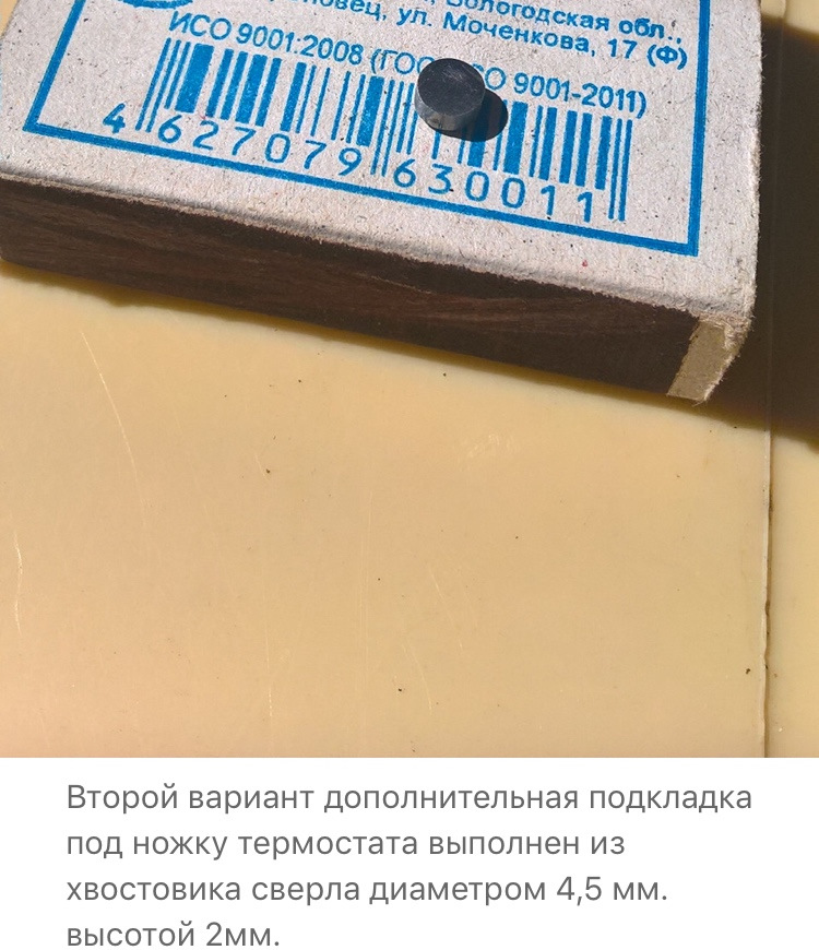

Отличная идея. Меня только смущает одни факт — эта подкладка оттуда не выскочит? Что ей помешает?
Не выскочит! Шток упёрся в неё.
Здравствуйте, подскажите из какого материала лучше сделать прокладку?
Здравствуйте! Сталь, латунь, медь. Если ножку перевернуть. Плоской стороной давит в подкладку.

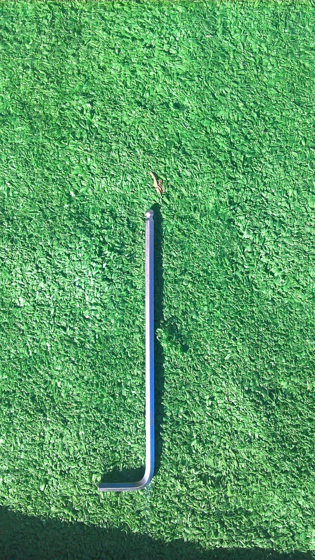

Добрый день. Подскажите примерный объем работы на съем и установку термостата. Сколько у вас времени на это ушло?
Нужен ли какой нибудь специальный инструмент ваговский?
Если яма есть часа три на всё если в одно лицо. Инструмент сплин М10 М12 М14 короткие. Шестигранник на 5мм с шариком на конце. Набор торксов с удлинителями. Съёмник хомутов. Тосол удобно сливать через эл. помпу сняв с неё шланг. Балон мовиля обработать болты перед установкой. Смазка силиконовая для шлангов можно МС1600. WD40 для электро разъёмов.

Не совсем ясно про первый и второй вариант: или первый или второй, или одновременно и квадратик и круг ставить?
Только квадратик.
А дополнительная прокладка тогда куда?)
Что называете доп прокладкой?
Это вариант из чего можно сделать прокладку квадратную или круглую. Оптимальный размер по толщине 1.5мм.
Ясно, спасибо, а 2 мм много или не критично?
Лучше 1.5мм.

Сравнил. Номера разные.
Фланец другой и там подложить не куда вообще.
Термостат совсем другой.
Т.е. твой вариант при моих запчастях, не пройдёт.
А тот модуль, что на моторе, номер не знаю даже.

Давно, мелкую гаечку туда уложил, сейчас по трассе 87.

Гайка M2.3 — ширина 4.5 мм, высота 1.8 мм — ?
По ластине не совсем понятно куда ее поставили.
В нижний патрубок там квадратик куда упирается ножка термостата
Пластина штатная? Если да, то от чего?
Пластину 4,5 на 4,5 мм. надо самому сделать выпилить, вырезать из подходящего металла толщиной 1,5мм.
Алюминий подойдёт? Или только сталь?
Нет, ножка термостата со временем его расплющит. Изменится температура открытия. Лучше сталь. Хотя дюралюминии бывают разные.
Понял. Спасибо.
Ole023
Я не думаю, что вюаллюминий расплющит. К тому же есть полностью алюминиевые корпусы с крышками. Там такой вопрос вообще не стоит.
Дело в том что куда упирается ножка там лунка. При штатной установке ножки термостата она выдавит алюминиевую прокладку по форме лунки. То есть просядет ниже.
Pablo-Picasso
Думаю идеал это нержавейка
Нержавейку тяжело обрабатывать. Легированный метал. Достаточно анодированной или оцинкованной пластинки. Типа от замка…
Никогда не испытывал трудностей с обработкой нержавейки.
Это хорошо. Смотря чем обрабатывать.
Pablo-Picasso
Дюраль вполне.
